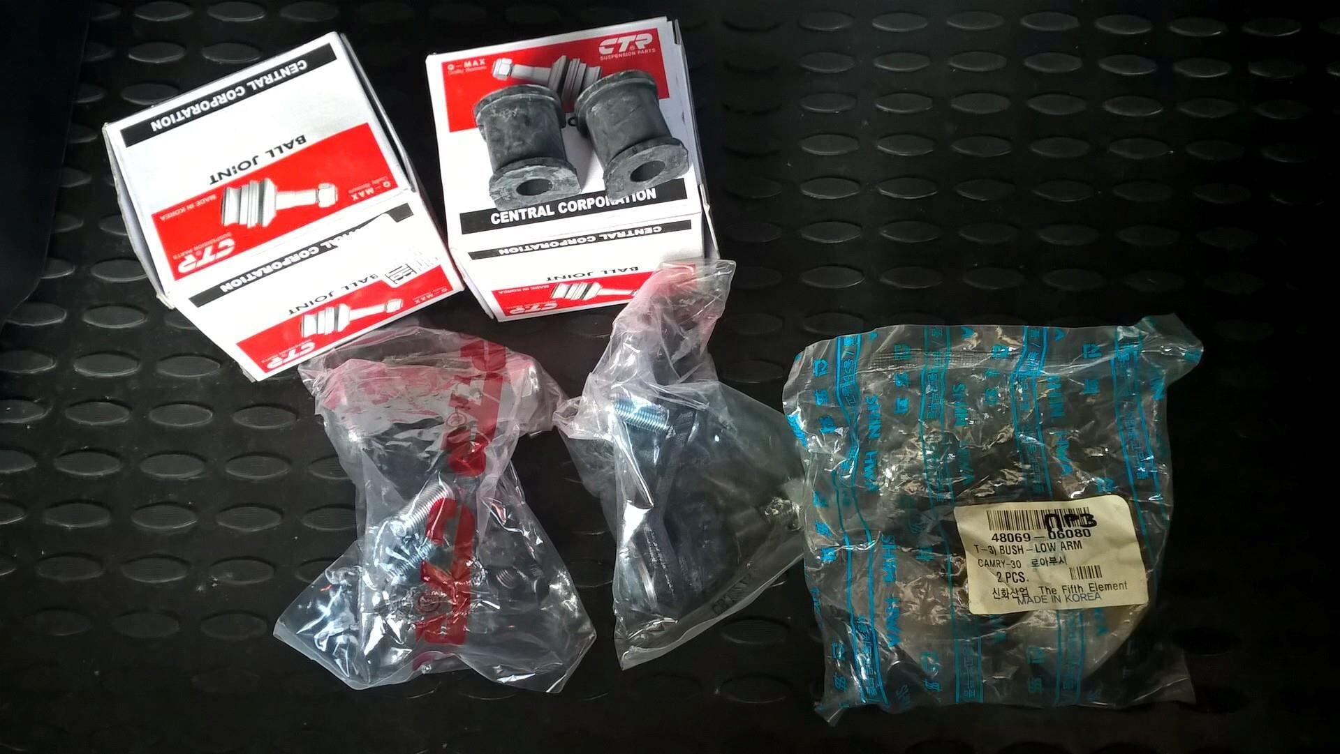

После устранения последствий не большого ДТП заехал к знакомому ходовщику .
Гремела так как будто вообще ходовки нету .
Под замену .
Заднии втулки стабилизатора .
На передний рычаг заднии саленблоки
2 шаровые переднии .
Подушки правая левая .
Брал все у старого знакомого по его совету, сказал что Корея . Глянца говорит на китайцах больше все что запомнил из отличий .
Подушки купил с разбора с японцев . Час выбирали с продавцом .
Итого 6450 р

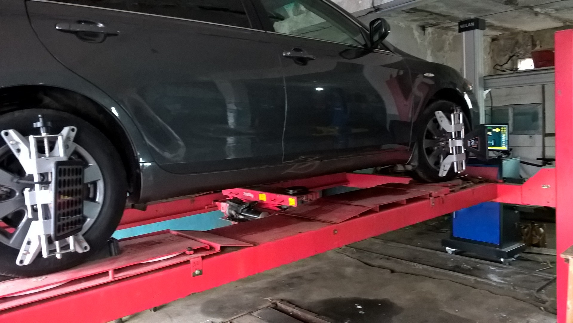

Поехал устанавливать . Все поставили, за работу отвалил 950 р, Геометрию сказал делать не надо . Выехал чето не то, руль не возвращается после поворота . Поехал обратно мять мозги ходовщику . Еще раз все проверил сказал что косяков нету, попробуй геометрию сделать .
Сделал геометрию . Выехал, все машину не узнать, руль возвращается ни че не гремит .

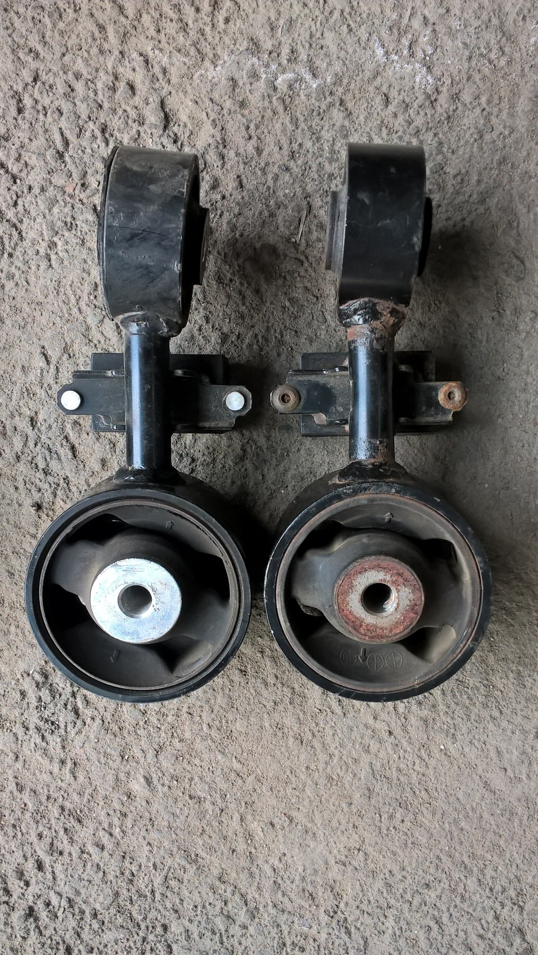

Про подушки .
Старые подушки были просевшие особенно правая, хз как так получилось, пробежали они всего 55 000 брал в оригинале в проверенном магазине . Слов нет одни догадки .
Ставим бу .
В общем в пробке вибрация на много уменьшилась но не пропала полностью, а вот при включении вентилятора колбосня не куда не делась .
Решил заменить еще и верхнею подушку . На стоянке снял ее ( стояла SAT ) менялась 2.5 года назад, на вид нормальная сама резина по сравнению с моей старой мягкая в размере идентична ( где то читал что вибрация может быть из за различия в длине ), раз снял решил экспериментально воткнуть свою старую . (когда то менял ее в надежде избавиться от вибрации ) .
Так же читал что менять надо сняв сам кронштейн установить туда новую подушку в моем случае старую, завести — заглушить машину что бы движка нашла свое место и только потом прикрутить кронштейн .
Я движку не глушил и еще пару раз передачи по переключал а потом только притянул кронштейн .
Короче не знаю что именно повлияло, но теперь на светофоре при нажатом тормозе на передаче и при включении вентилятора вибрация совсем слабая даже иногда не чувствуешь ее . Но есть такое и было, что когда вентилятор включается то проседают обороты на секунду и сразу восстанавливаются . Думаю может гену еще надо проверить .Или это нормально ? В целом ездить комфортно . Еще на днях дросель почищу может еще получше станет .

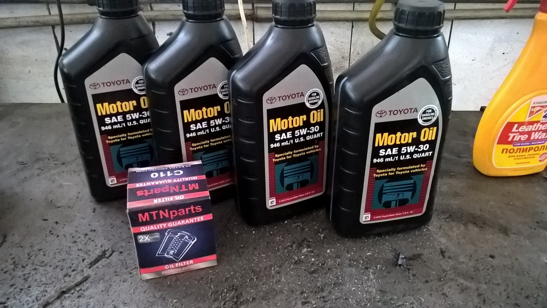

Потом через пару дней записался в сервис на замене масло в ДВС .
Приехал, загнал машину, пошел брать масло а говорят фильтров Mann нету и масло то которое я заказал на замену оказывается только 4 канистры . Ну че делать залил . Бабла только под него было . Поставили еще
какой то не понятный фильтр типо фабричный китай . Короче не поеду больше к этим ватникам .
Цена за литр 415 р .
Фильтра салонные, воздушный у них ставить не стал поехал на рынок через пару дней, купил такие . Хз в первый раз вижу . Забил в гугле говорю где надпись Japan, говорит дизайн новый такой . За качество ручаюсь .
Ну и докупил 1 литр масло ( 342 р цена на рынке ), проехал на нем 1200 км и долил уже 400 гр с учетом того что при смене не долили так как канистры 946 грамм . В общем жрет сходу у меня этот гидрокрекинг дальше будем наблюдать .

Подскажите, как определили убитую подушку?
То мне как то странно продиагностировали за 30 сек и сказали все подушки под замену)))
У меня просевшие были .так же можно у диллера проверить там оборудование есть у них. А так на другое сто контрольно можно заехать узнать . Бывает что мастера в уши дуют тоже.
Просто они повключали передачи, посмотрели что двигатель вперед-назад двигается и говорят -все под замену)) и я такой Оо!)
Они могут быть и правы, там видно сразу что просевшие .
Из за чего сход развал делал? При замене шаровых не требуется ведь
руль не возвращался, но мне вот потребовалось .
Странно, не должно влиять по идее
Да тоже говорили что не надо . Но вот бывает оказывается. Да и форумы потом поманиторил пацаны писали что бывает необходимость в геометрии .

Где брал подушки?
На рынке Жибек жолы .
На что смотреть при покупке б.у подушек, нюансы?
Что бы не просевшие были и жестко ходили но не так прям что бы вообще жестко, ну и внешний вид конечно, без ржавчин, трещин . В магазине попроси новую посмотреть пощупать в оригинале отталкиваясь от этого выберешь . если надо будет то скину тебе номер того у кого я брал . нормальный мужик помог с подбором . Если не устроит можно вернуть или поменять .
Wasabi-8
На люфт штоков и на отпотевание.

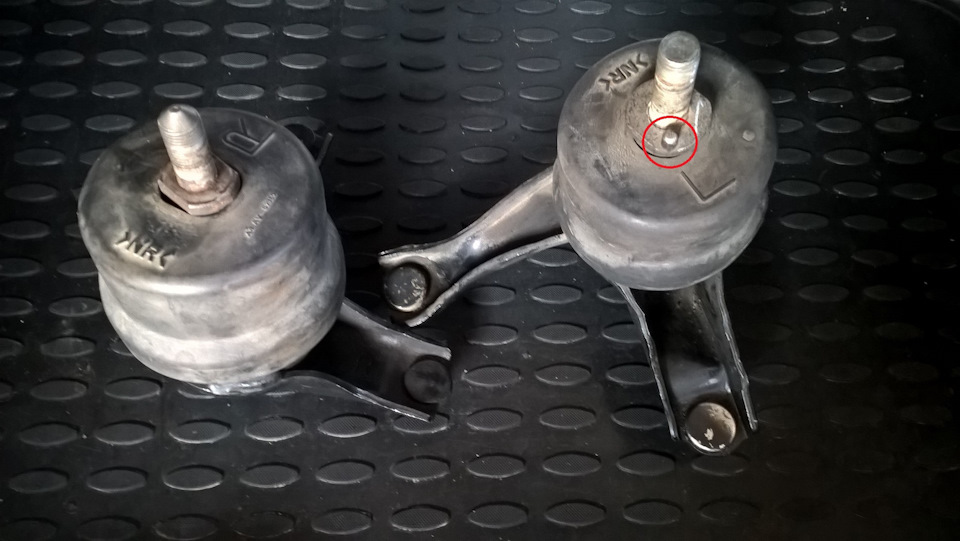

Да не вопрос друг . Еще добавлю что на подушке на фото видно с право есть такая не знаю как назвать ее правильно . в общем пипулька пусть будет . так вот она на камри 2006 года стоит с другой стороны а с 2007 года и выше она уже с другой . Это со слов продавца .
это может от типа движка? просто по моему не разумно делать на год позже ту же машину но с другой стороны эту пипульку=)
хз даже . может он с американкой спутал чето . от араба вроде вообще другие .
По моему даже 2,4 несколькими типами идут. Как и в прочем 3,5 тоже идут разные для разных типов рынка.
