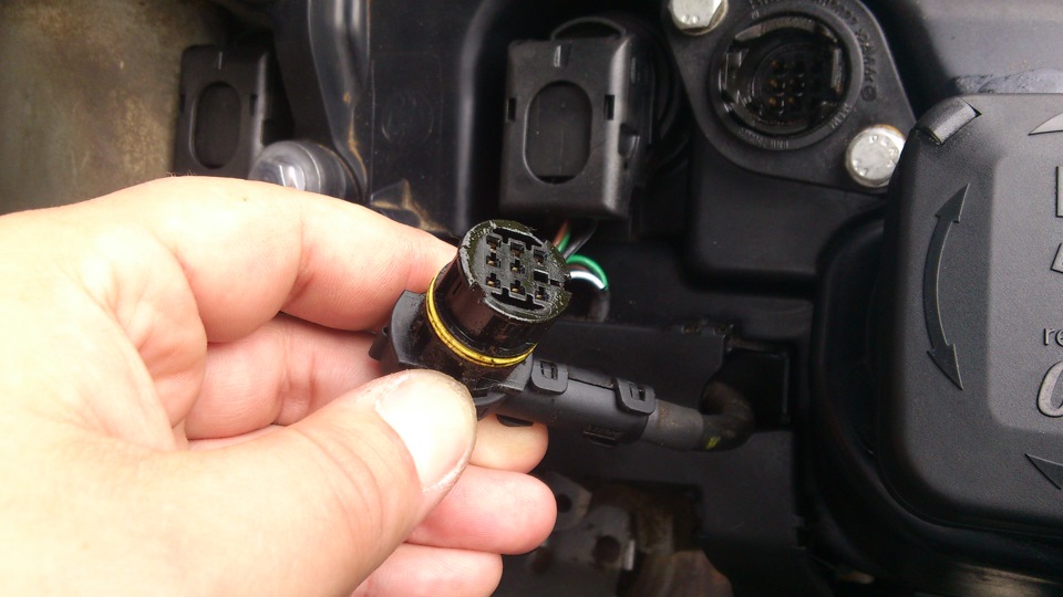

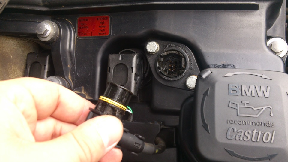

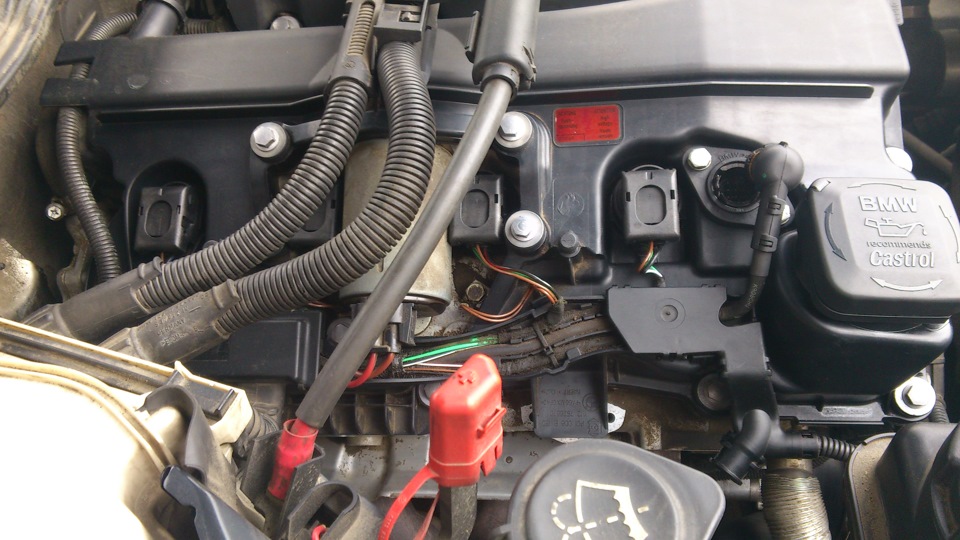

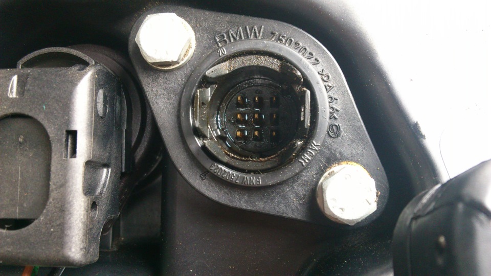

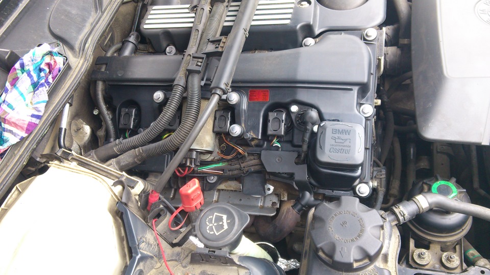

Поменяли они мне прокладку клапанной крышки. Но на этом радость от посещения клубного сервиса не закончилась. Проехал совсем не много с новой клапанной, как начались сыпаться ошибки по сенсору вальветроника. Так сильно не хотелось обратно к ним в гости, хорошо есть своя голова и руки. Далее смотрим картинки.
Немного очистителя карбюратора ABRO (другого ничего под руку не попалось) и ошибки ушли в аналы истории СИАНа.

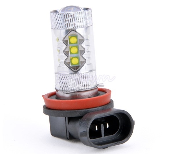

Теперь позитиффчик:

уверен, что фланец хорошо изолирует разъем от попадания масла?
А почему я не должен быть уверен? Он новый

эти лампы ошибки дают)
хахаха напугал ежа голой жопой))) отключить проверку не проблема
отключишь мне)
без проблем
спс)
