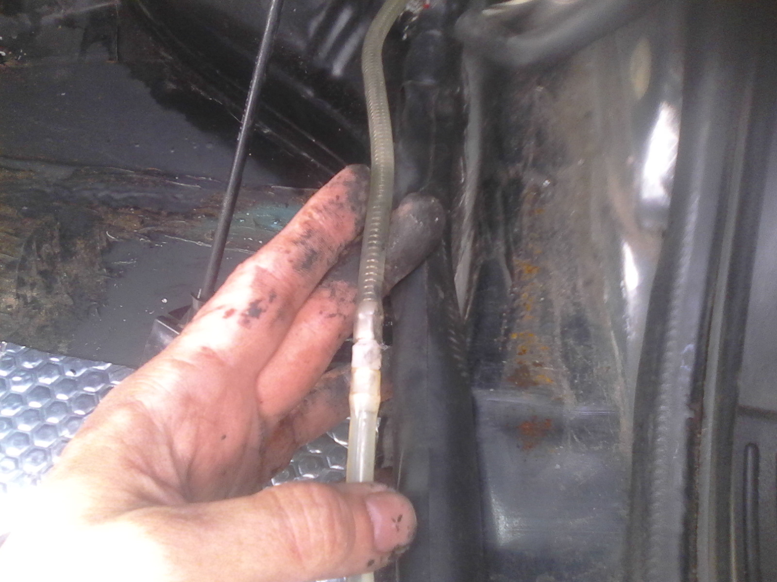

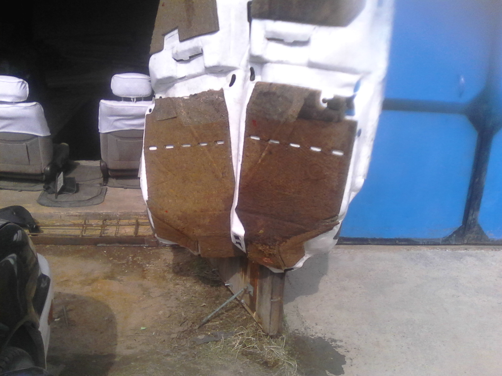

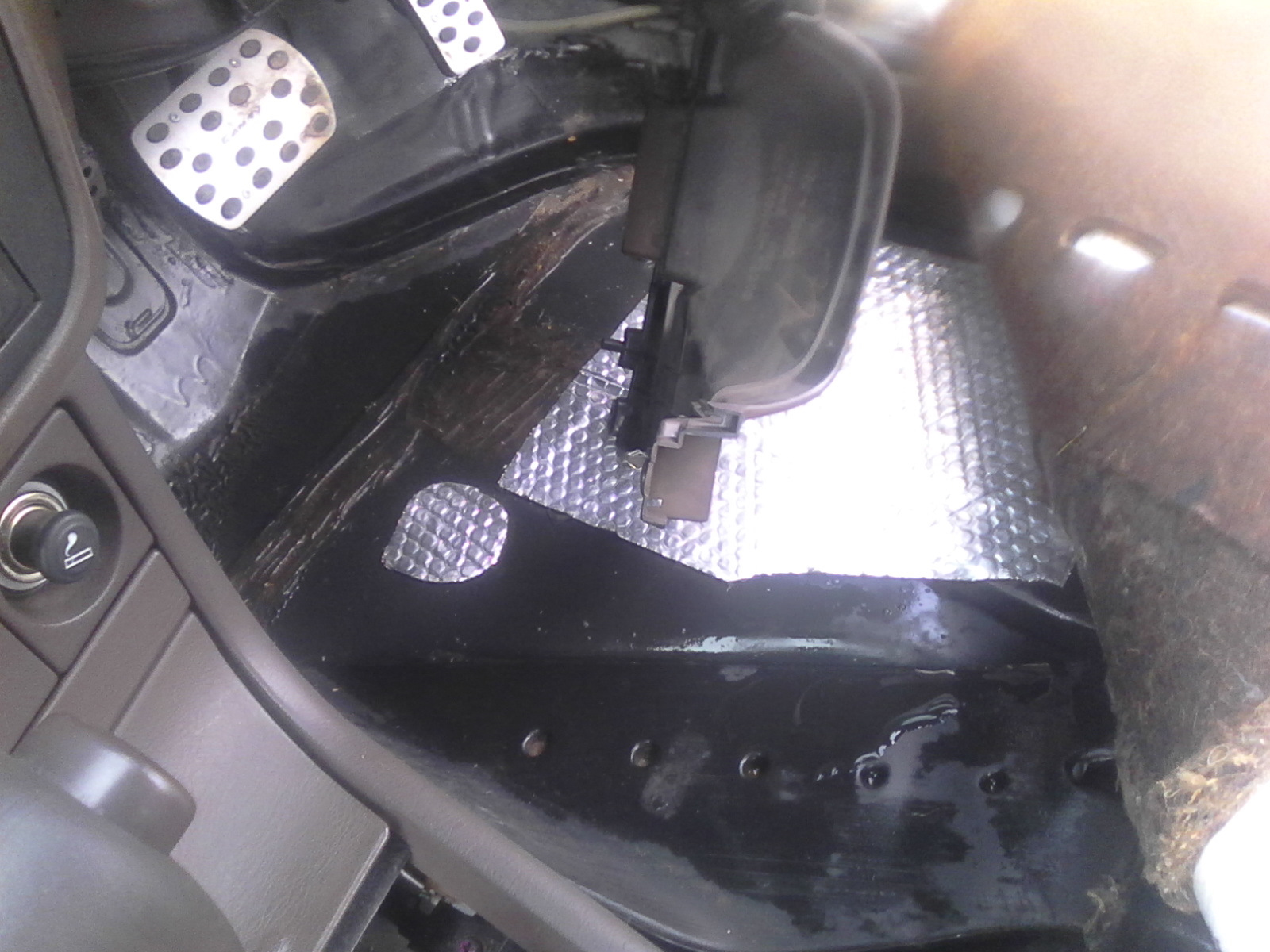

Еще зимой заметил, подняв резиновый коврик, что он примерз к ковру
Решил дождаться уж тепла, ковер сушить лучше в плюсовую погоду, одновременно понять откуда она там

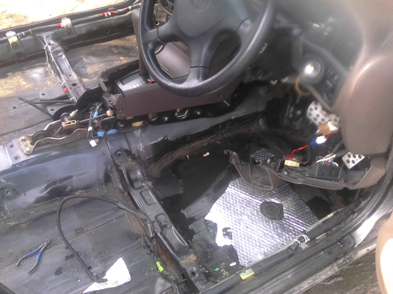

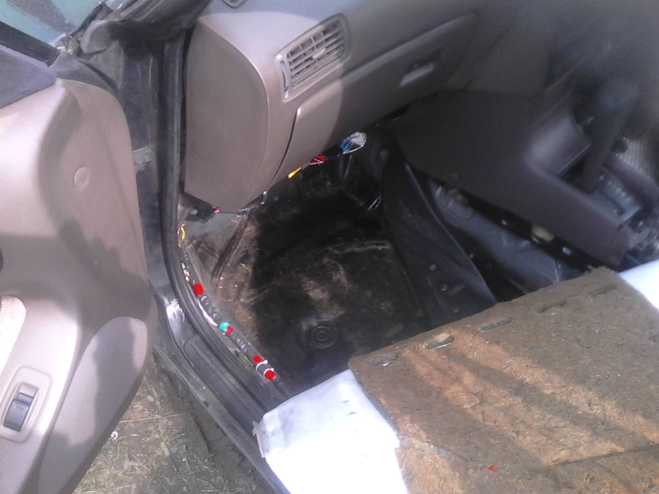

Разбор салона не сильно дал понять откуда она
Не антифриз, печка сухая, тем более хладагент красный, а тут чистейшая вода, как будто с крана
Единственное предположение, что текло с шланчика на задний омыватель
НО что интересно, включал задний омыв, вода исправно бежит(видно сквозь прозрачный шланчик)Но через соединения ничего не бежит(((МИСТИКА!

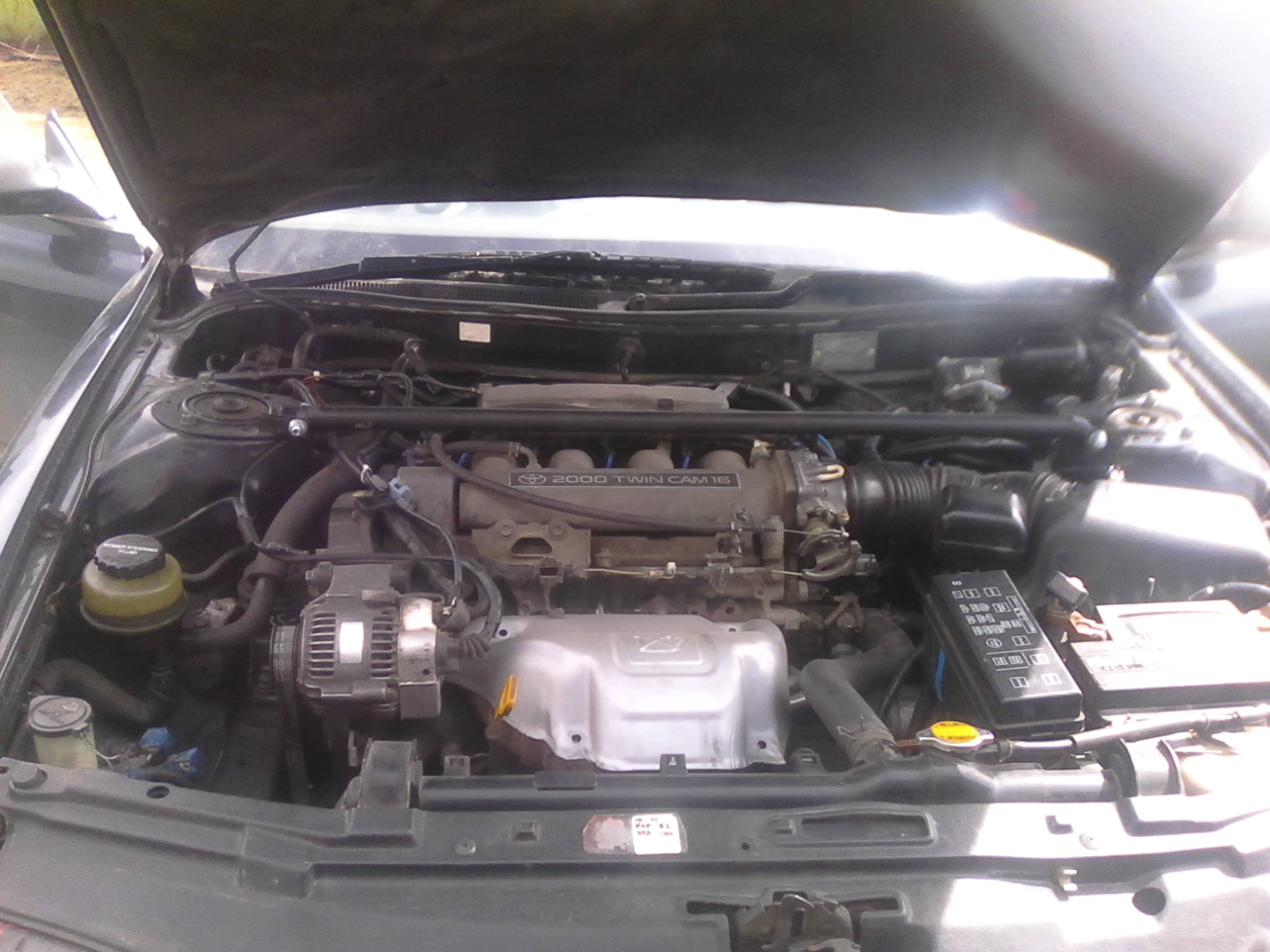

К мотору снова появились претензии))
Начал глохнуть на холостых, если крутить рулем.Тут понятно на 600 оборотах, момента не хватает крутить гур, ему 2-3 лошадки надо
Придется востанавливать вакуумные шланчики гура

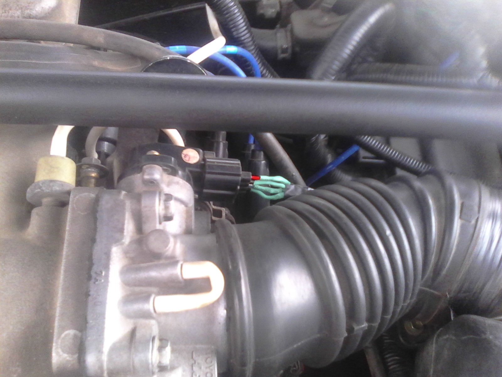

Вся соль в повышенных оборотах двигла кстати была в дпдз.Подкинув "новый" дроссель обороты угомонились.
Пайка, термоусадка к новой фишке, и все вроде робит как надо))

Тоже вода была.только в районе пассажира. Оказалась шланг от печки который конденсат сливает. Перегнуло и он в салон все лил
Прямо по краю стёкла выдавлива на улицу, если отклеено то ты это поймешь то люфту стёкла и возможным пощелкиванием

Нашёл причину от куда вода в салон попадала?
Ага нашел.Текло через лобовое.Но как ты писал, я щупал/нажимал на стекло, не щелкало.
Короче я только примерно по каплям воды определил откуда текло, когда потолок снял
Потом просто изнутри герметиком хорошенько промазал.Фу теперь все норм!
В таких конечно же случиях лучше переклеевать его, так как там начинает подъгнивать
Просто пальцами протестируй)))
У меня тоже в салоне как то вода была, причина была в отклееном лобовом стекле, если дождик слабенький, все гуд а если сильный дождь прям коврик плавал
Протестировать лобовуху на автомойке)
Смотри моторный щит, у меня была похожая беда, на стыке металлических пластин кузова (не везде сварку применяли) герметик потрескался и через него сочилась вода, которая сбегала по кузову через жабо. При чем искал причину долго, торпедо было снято, бывало ведрами поливал, и не видно ничего, пройдет маленький дождик в салоне вода
Ок, спасиб, посмотрю!Неприятная фигня конечно
