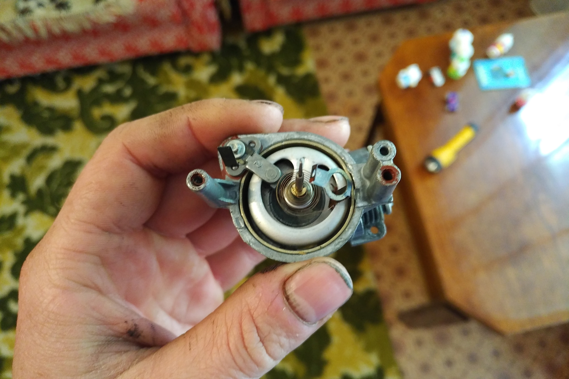

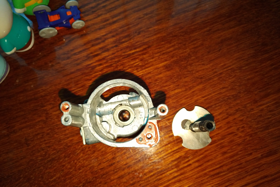

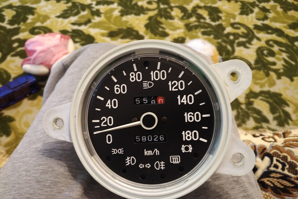

… испугался (приближаясь к 150 км/ч). Остановился, открутил тросик — тишиина. Понятно. Обратного пути нет. Хуже спидометру уже некуда. Или получится починить или покупать новый (1500), б/у.

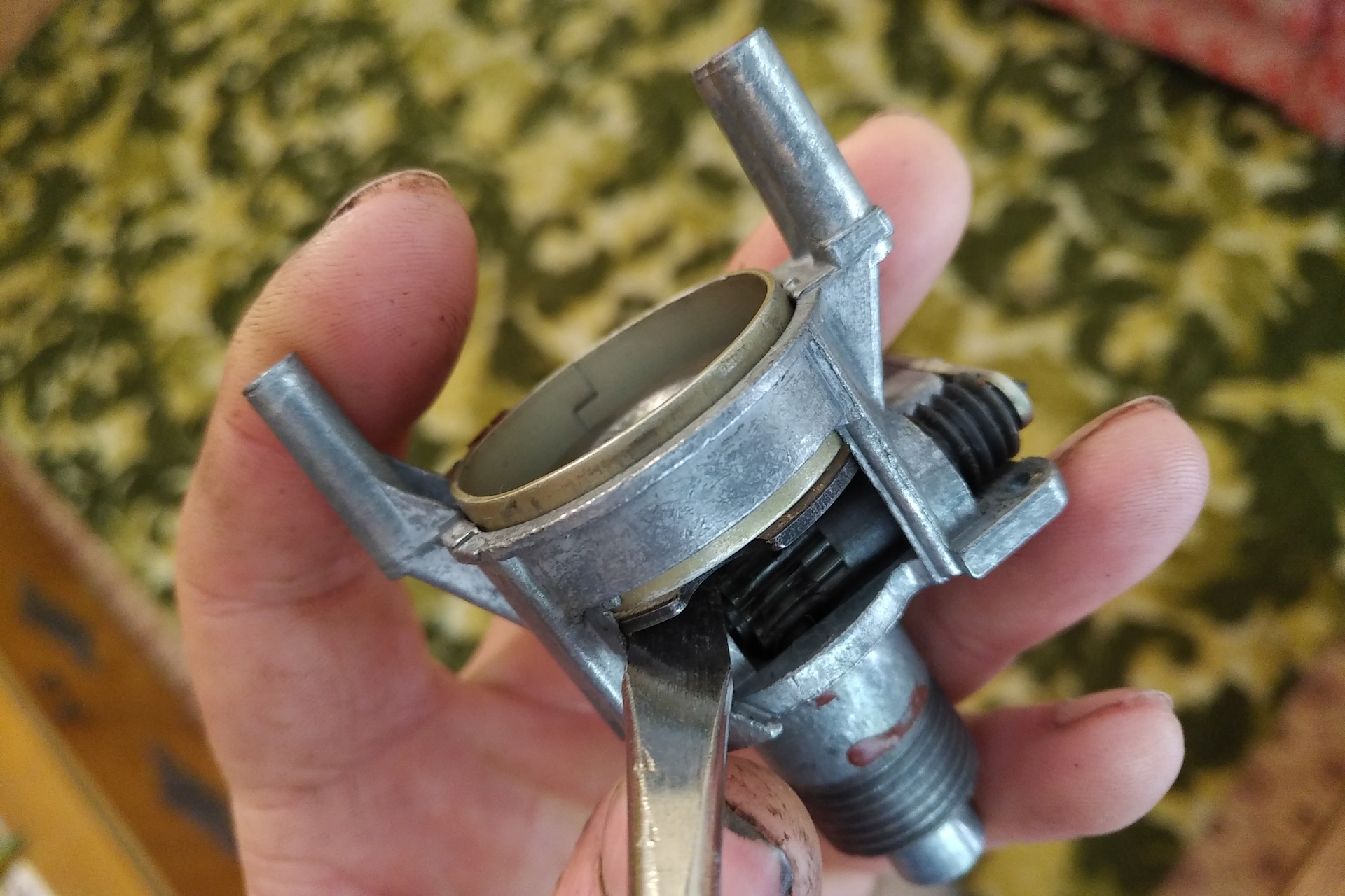

Инфы в нэте нет плезной, кроме снятия стрелки. Дальше видимых креплений никто не двигался. Первопроходствуем, терять нечего.

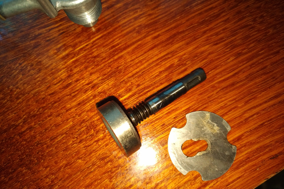

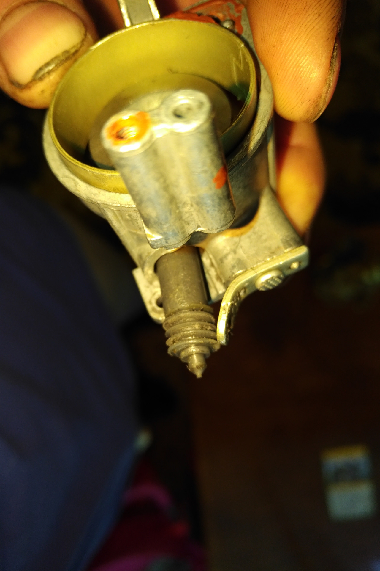

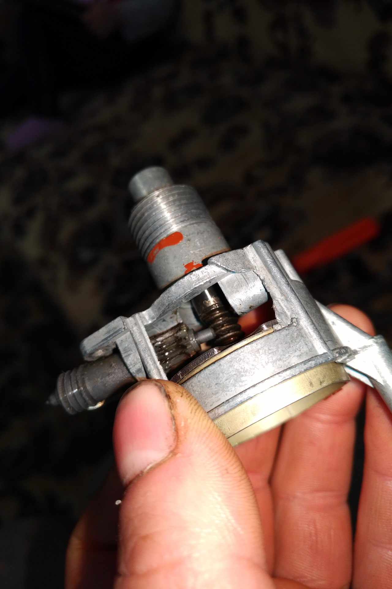

Пошаговый разбор показал: конструкция простая со своими нюансами.
ИТОГ:

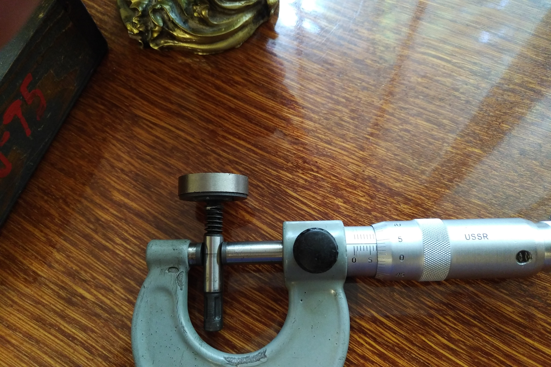

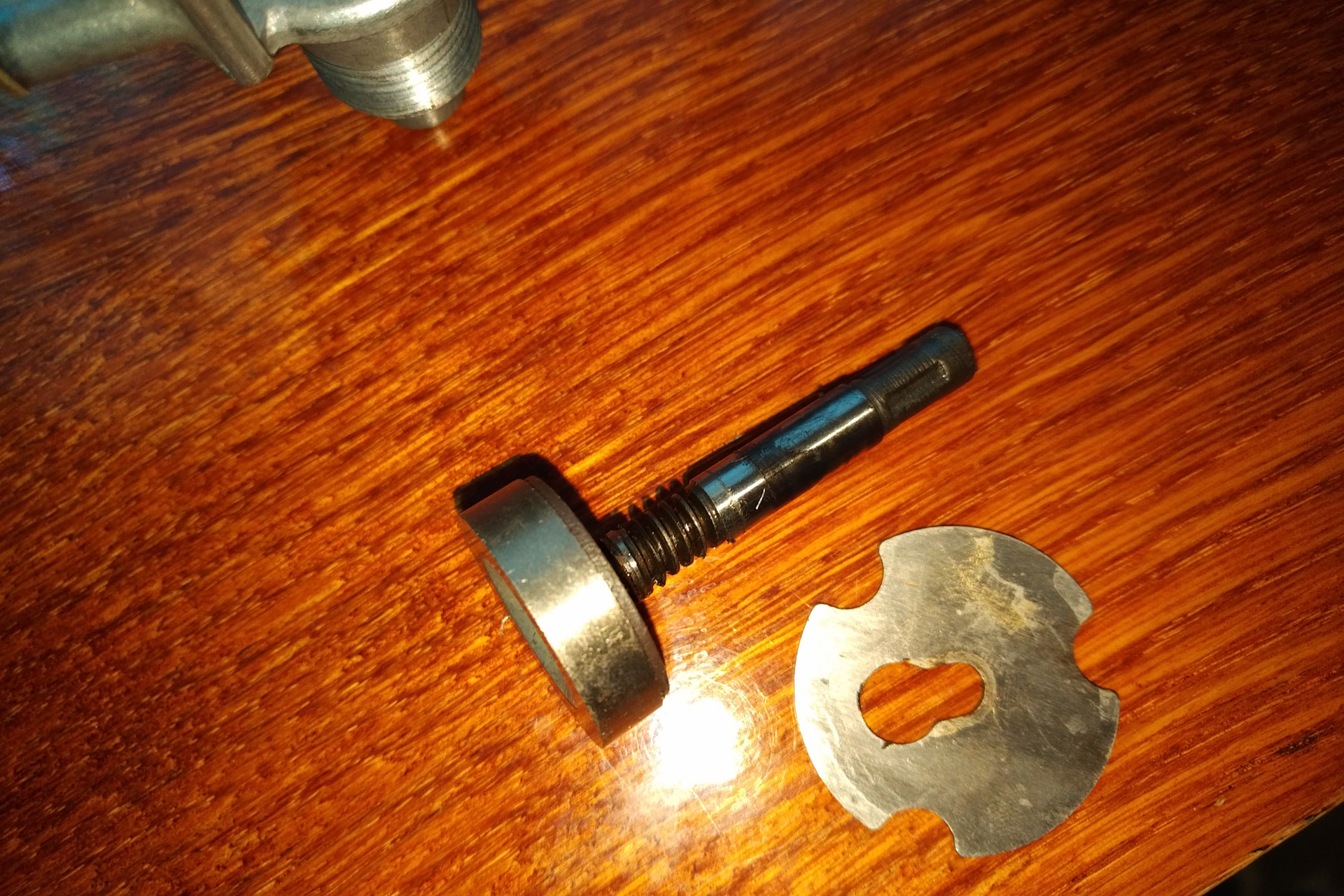

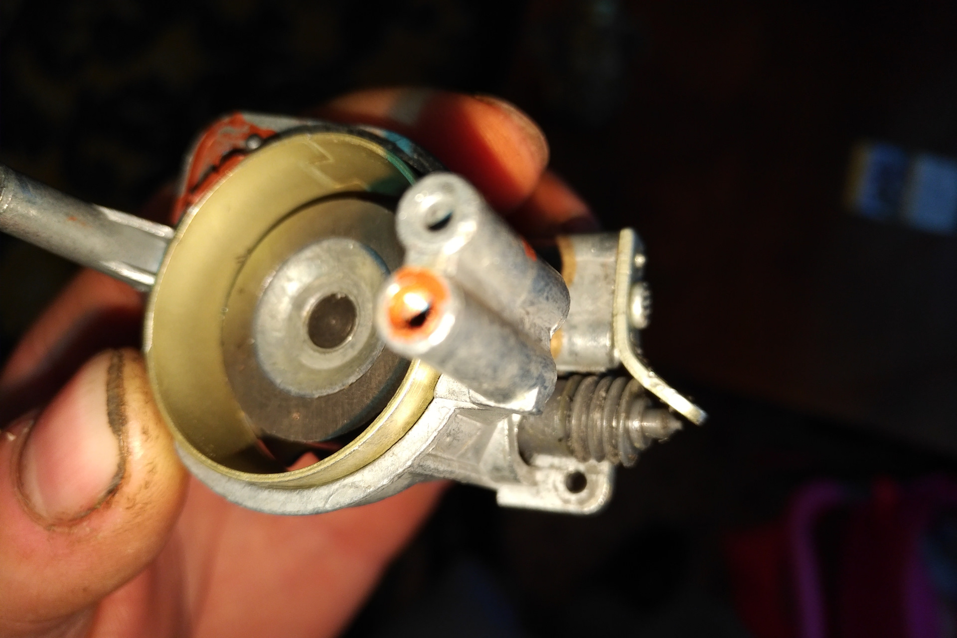

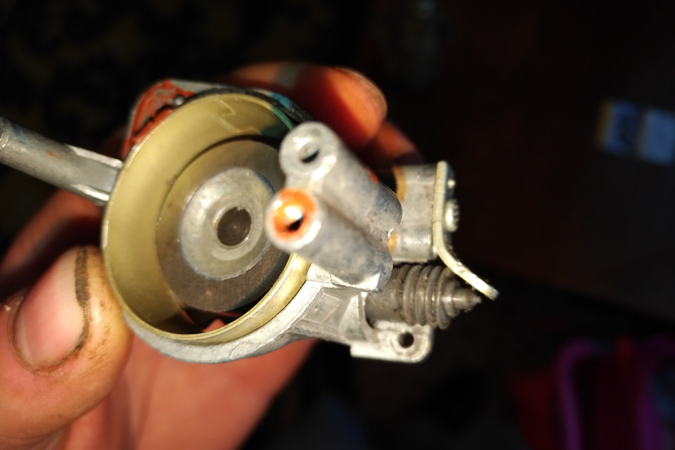

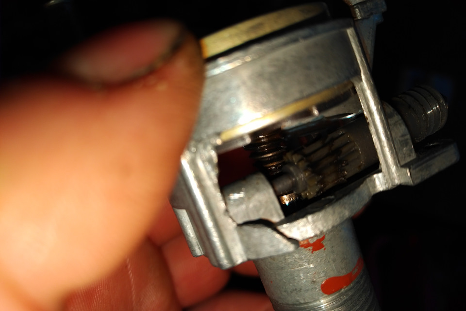

болтается сам вал-магнит в корпусе. Ось самого вала не изношена — везде 7,04 мм. Надо втулить корпус (там итак засажена какая-то втулочка).
Какой зазор оставить? Какой материал использовать, чтоб ресурсно вышло? В голову приходит или медная трубка или некая направляющая клапана. Может, что пластмассовое…
Вытащить зелёные колпачки подсветки (белую хотел)?

Мне кажется проще заменить спидометр, ты же все равно хотел ставить спидометр от 24-ки, который до 220
Пока. Особо не по вернулись сиськи.
До 200 те старые. Новый — 1500 р. Дешевле сделать новую втулку.
Относительно смазки троса спидометра, я при покупке нового тросика вешал его на солнце, и проливал смазкой синей, хорошо разогретой. Как только смазка вытекала с другой стороны, ставил тросик и радовался адекватной работе спидометра
Посмотрим. К тросику не придерёшься. Сам механизм разболтался и теперь надо точить новый сердечник высотой 16,4 мм, наружным диаметром 12,57 и внутрянку (магнитный вал, в который вставляется тросик) — 7,04. Из меди.

у меня точно так же было----выскочил вал с опоры, поставил на место и все работает около 23 года .
а вот трос спидометра надо смазывать я вытащил трос и запихал смазку 158 синяя и обратно вставил только надо попасть в спидометр
Мой сдохнет, поставлю электронный спидометр.
Я бы не стал заморачиваться, поменял бы, но если хочешь втулить медь мягкая, думаю нужна латунь.
Я поменял свой, когда так же случилось
