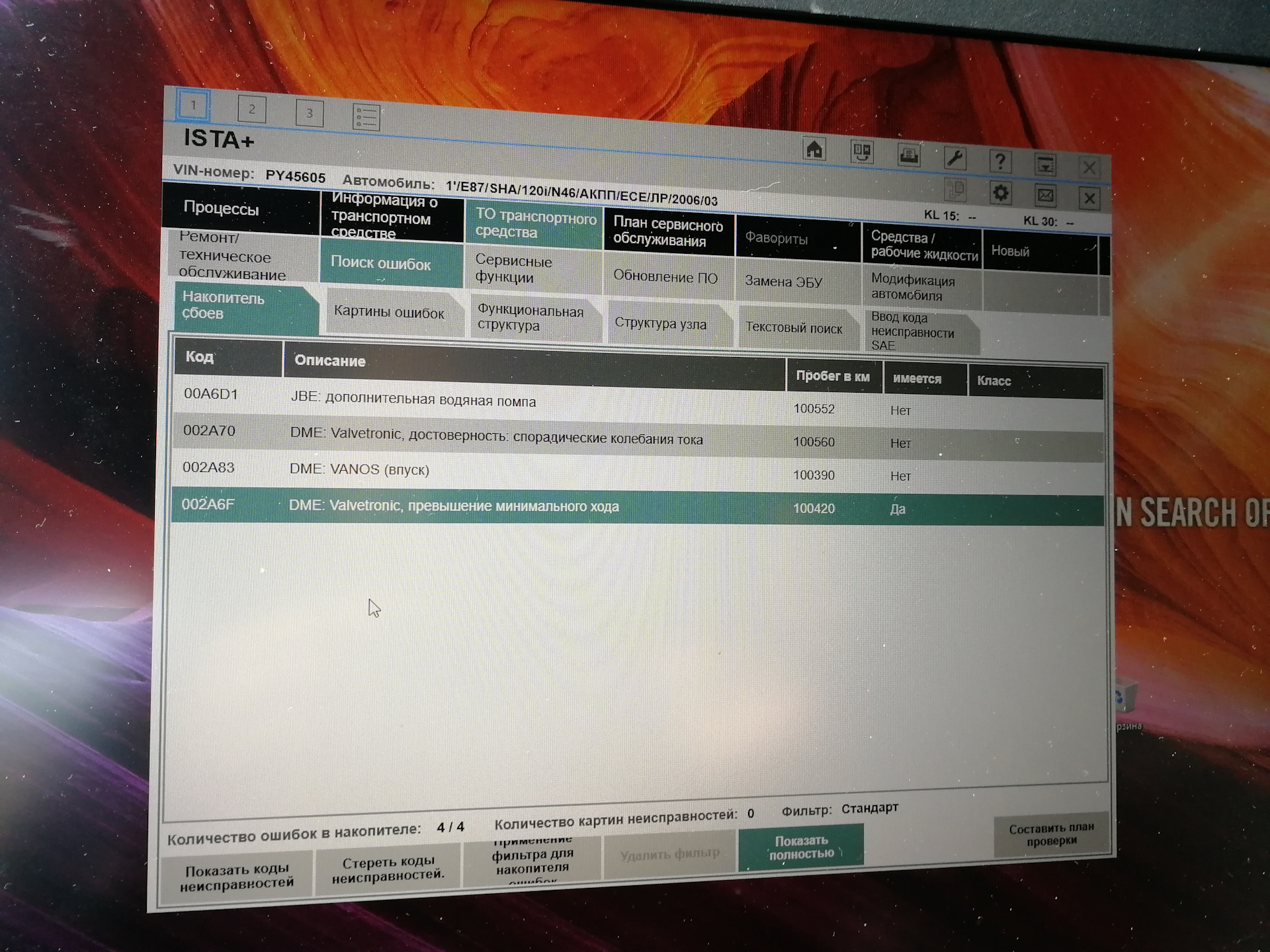

В конце зимы случилась беда. Припарковался я как-то у магазина, сходил по делам примерно на 30 мин. Пришел — завожу, а она троит, глохнет, колбасит. Кое как но доехал до дома. Подключил комп на проверку ошибок.
Показало на датчик выпускного распредвала (недостоверные данные)

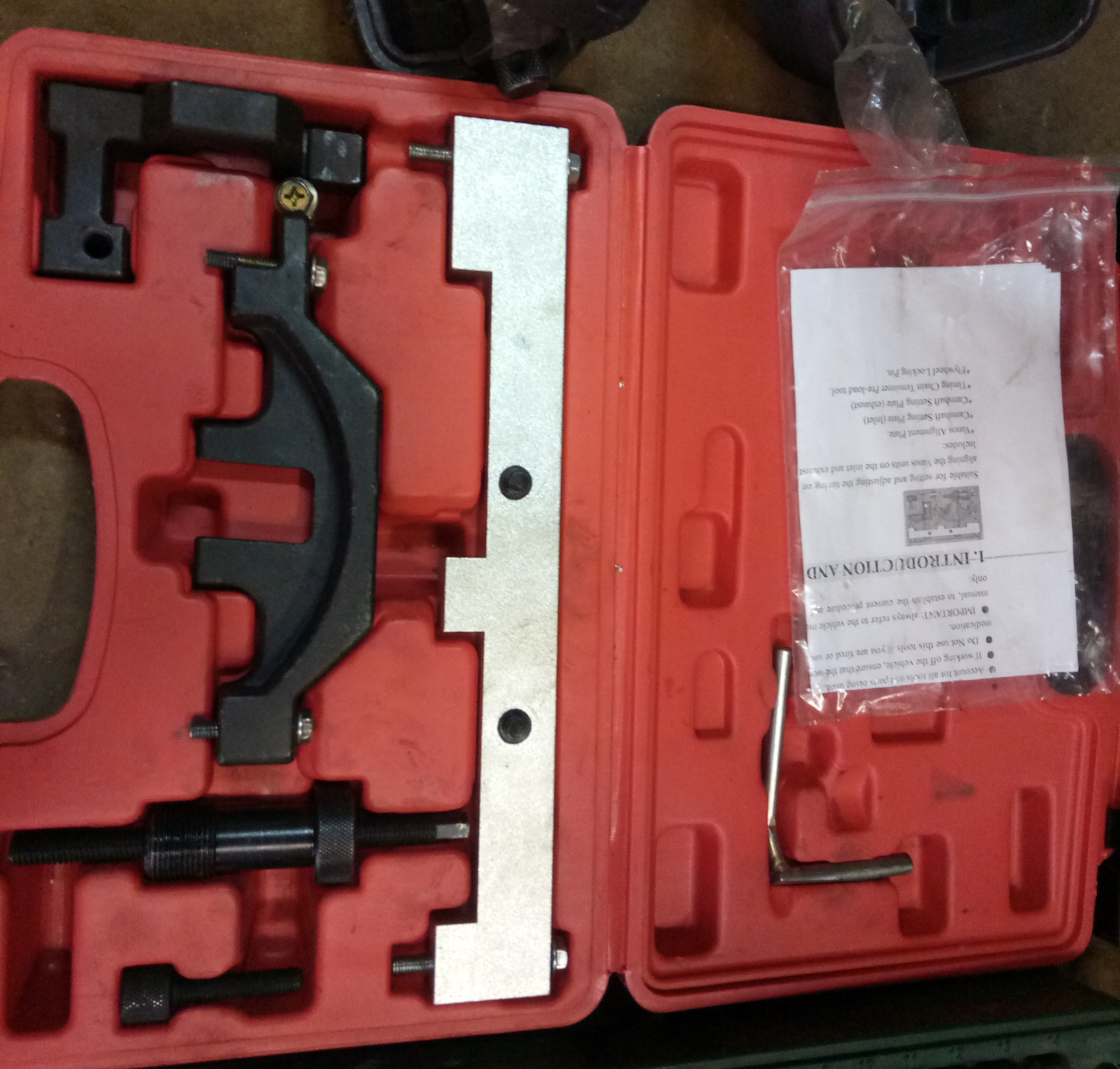

Решил проверить фазы. Инструмента на двигатель N45 не найти. На алиэкспресс нашел заказал.
ru.aliexpress.com/item/Pe…=a2g0s.9042311.0.0.uMJwpB
Цена вопроса с доставкой 4 144,43 руб. Также заказал прокладку клапанной крышки (AJUSA 56036400) цена вопроса 3 544 руб.
При вскрытии оказались сбиты фазы, по инструменту выставил (кстати инструмент как родной подошел)

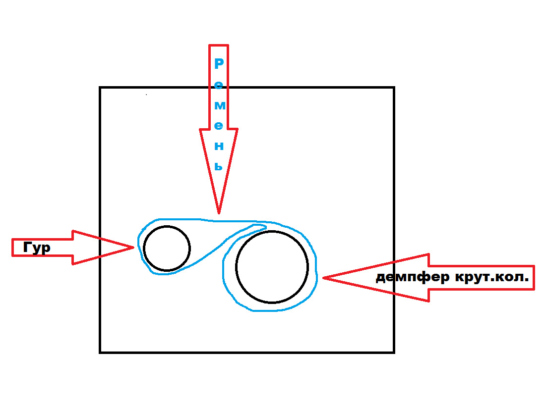

В замене цепи ничего сложного, единственная загвоздка это открутить болт демпфера крут.колебаний
Инструмента не было да и стоит дорого, открутили старым проверенным способом с помощью старого ручейкового ремня. Болт не с левой резьбой как многие говорят. Откручивание и закручивание с помощью ремня зависит от положения завода под демпфер (сверху-закручивание, снизу-откручивание)

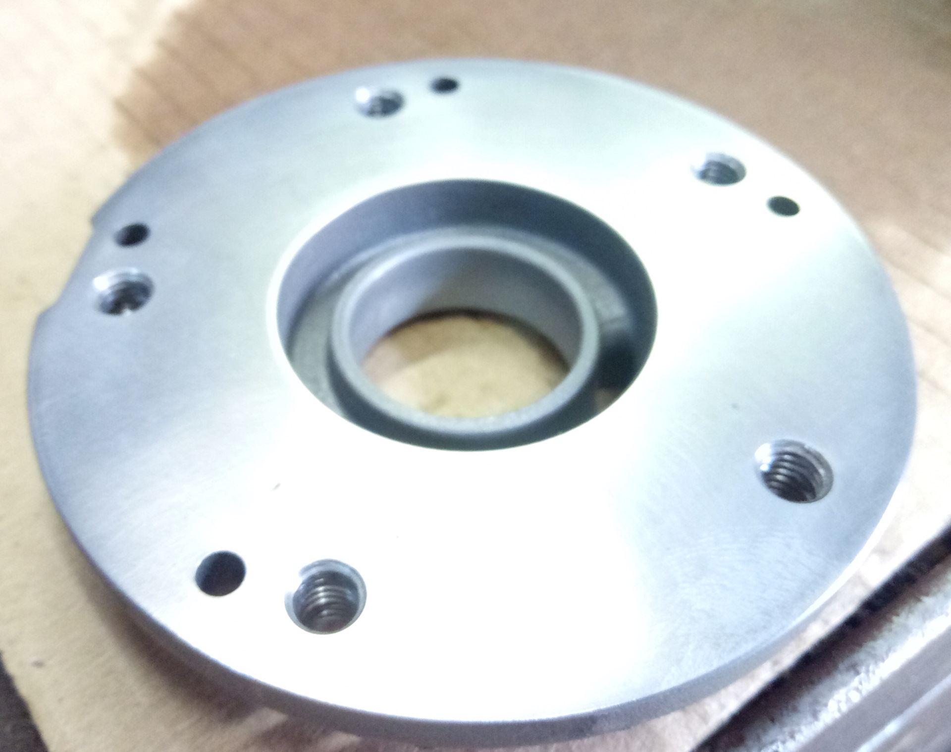

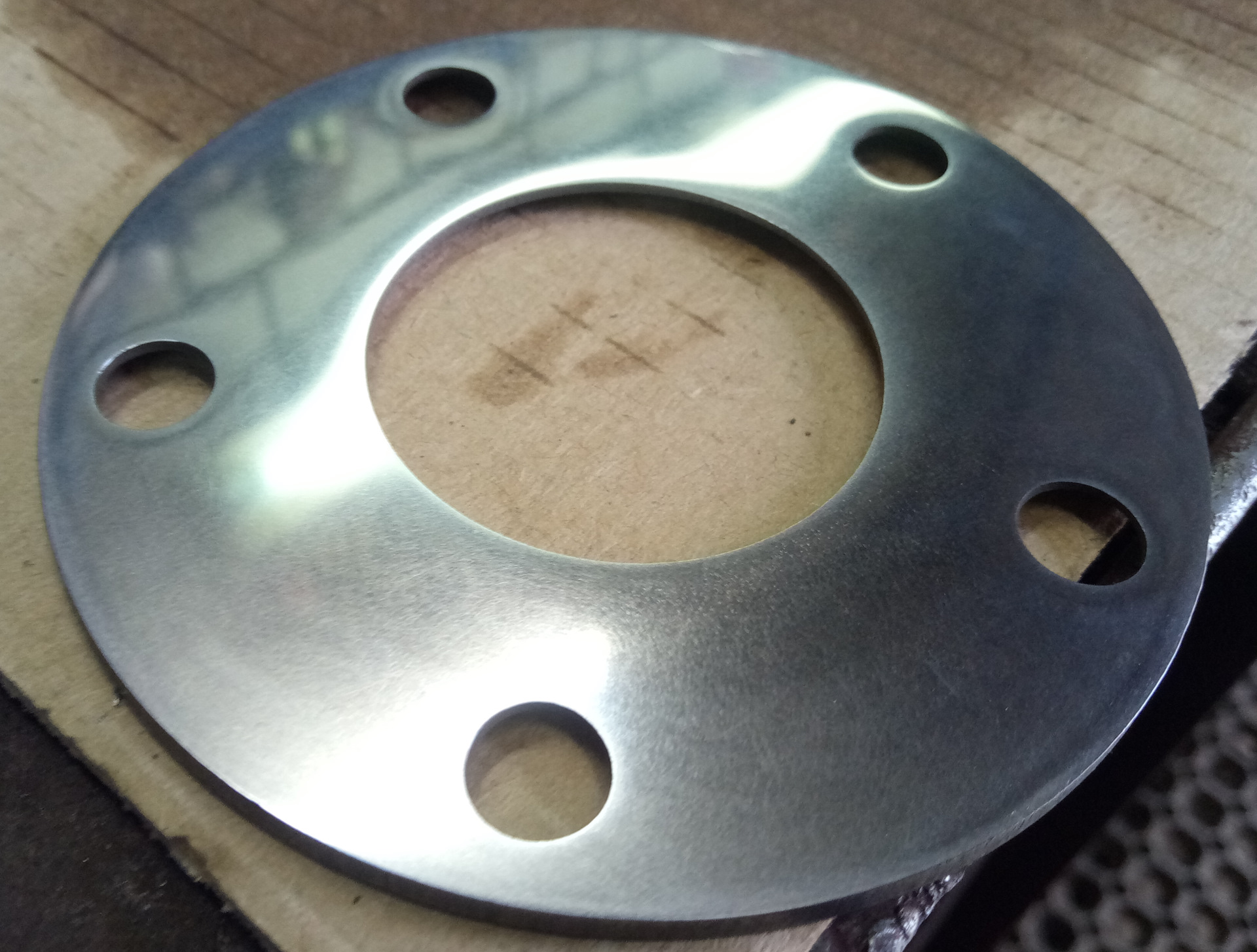

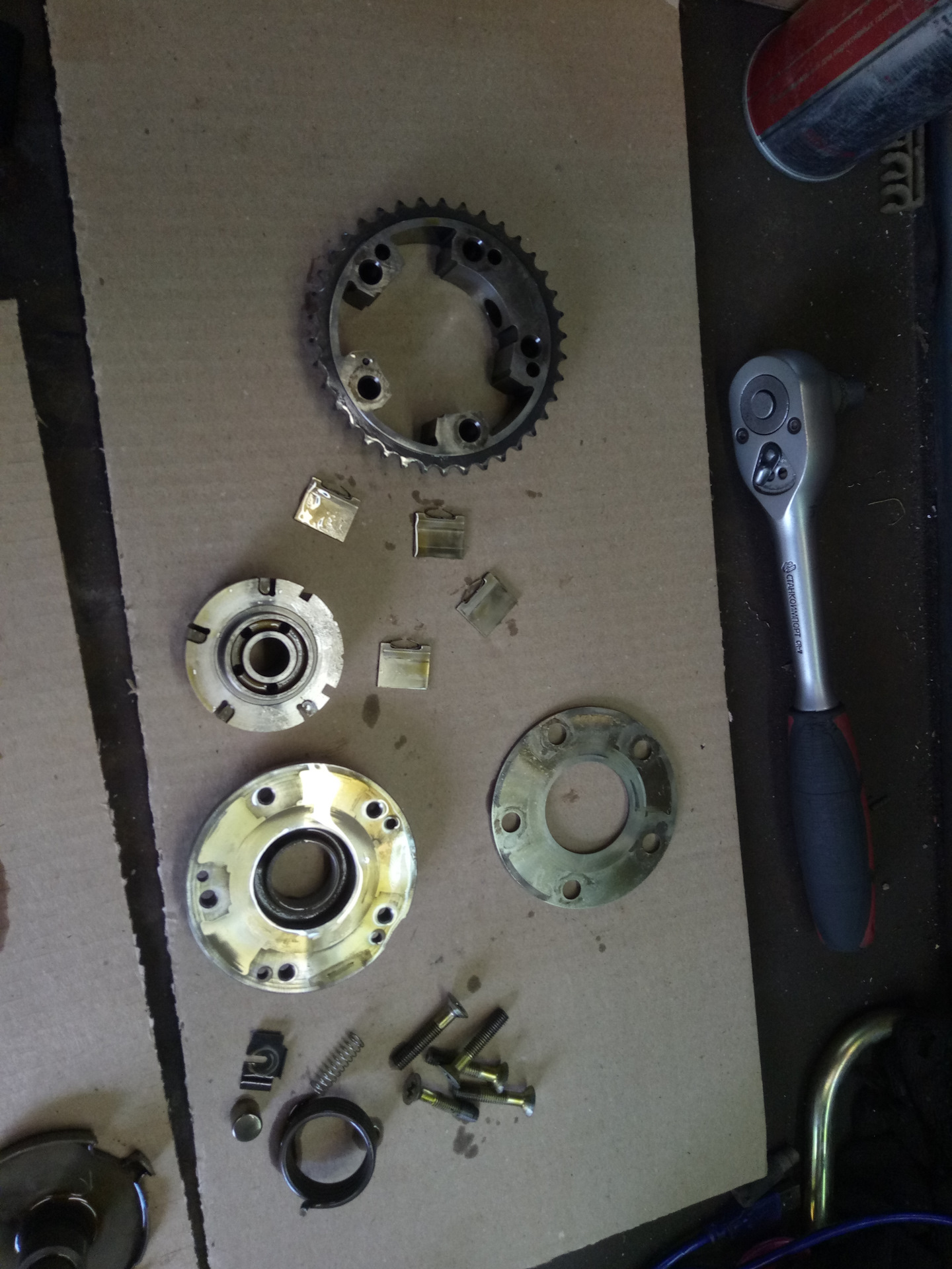

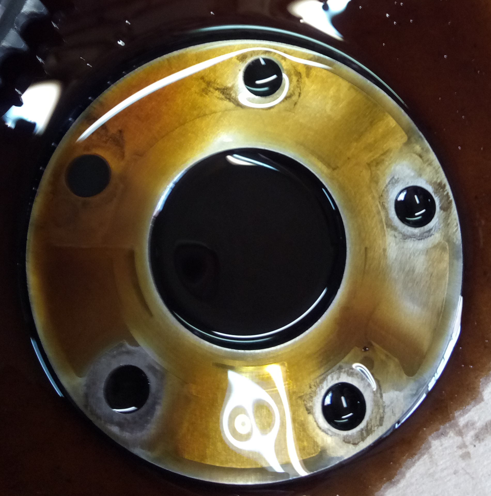

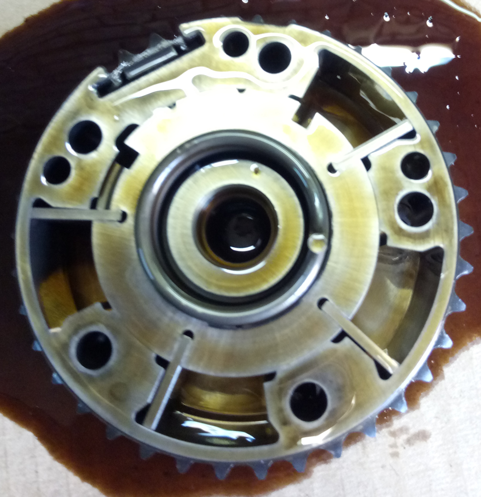

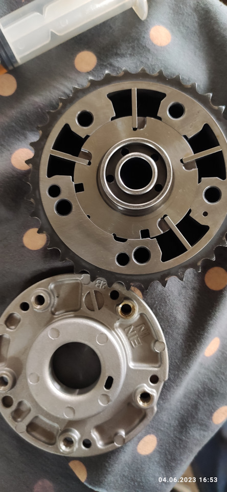

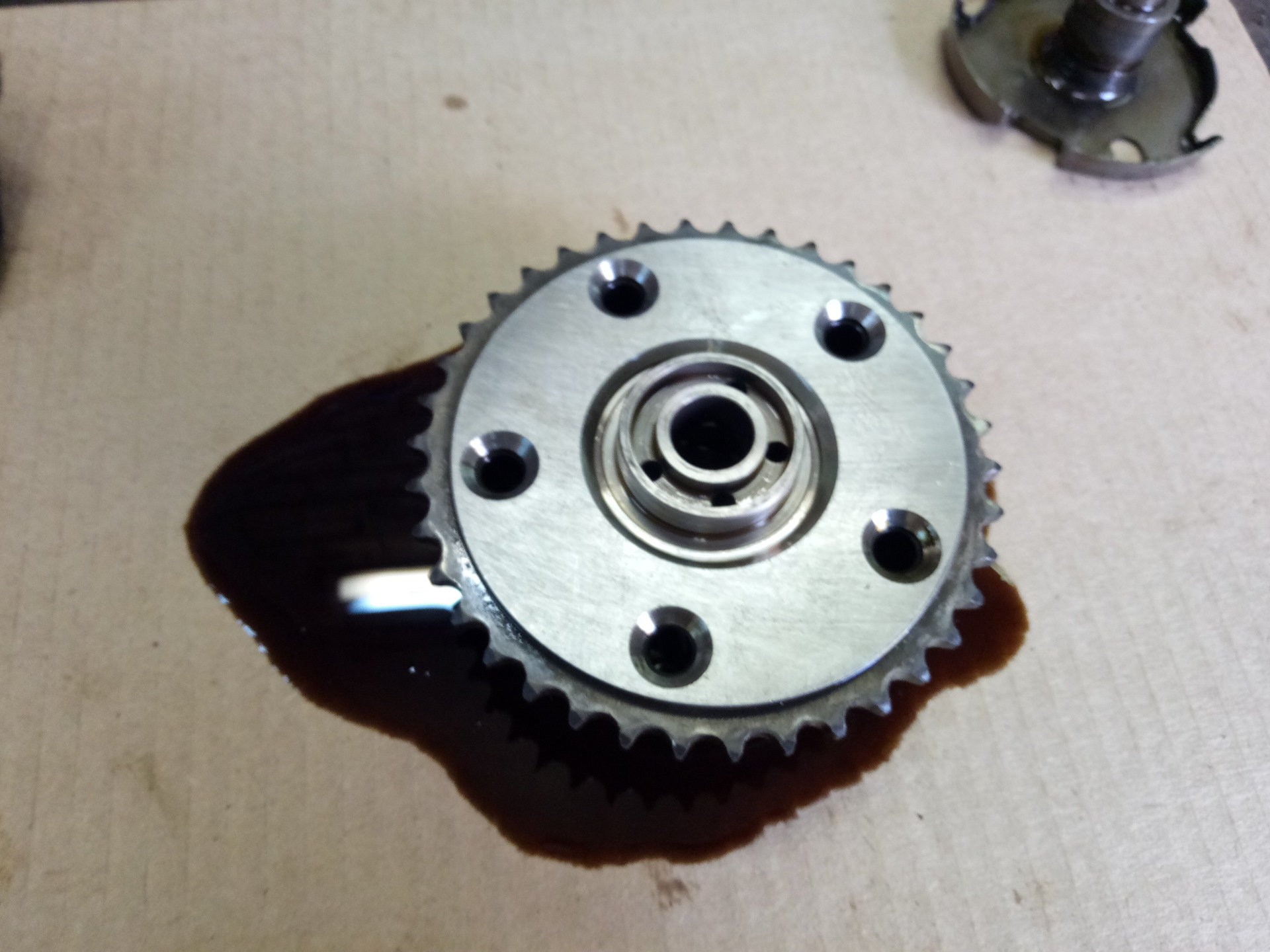

Решаюсь разобрать и проверить состояние исполнительных узлов Vanos их два.

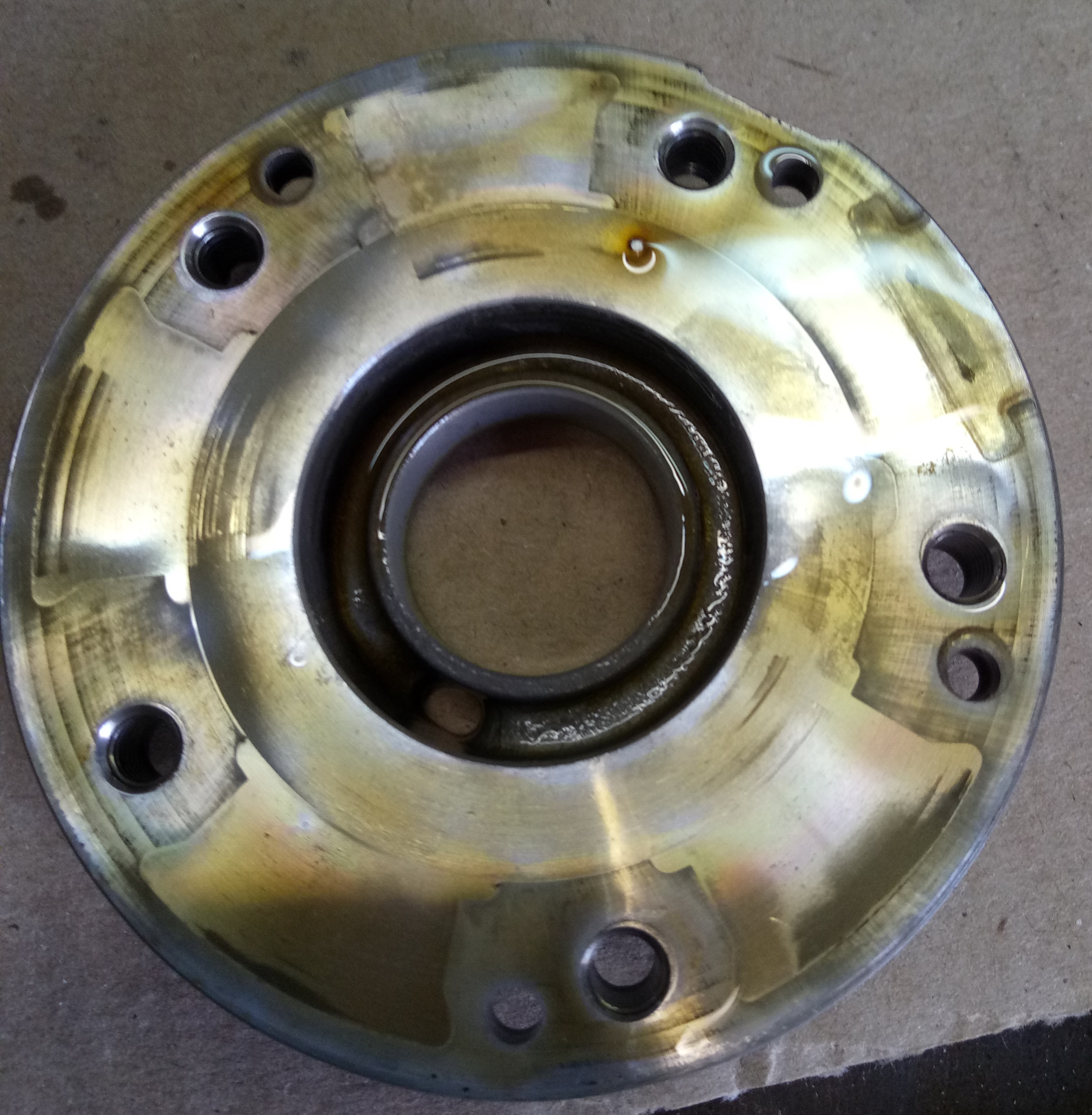

Они оказались в плачевном состоянии но их можно восстановить чем я и занялся
Повезло что каналы не разбиты

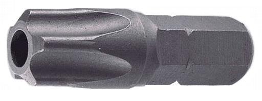

Для разбора потребовался пятигранный Torx TS 30 (Кто то писал №27 но им можно сорвать как было у меня, нужен №30) Цена вопроса в пределах 130 руб.
Далее берем наждачную бумагу 1000 (кладем на ровную поверхность я клал на стекло) и устраняем все царапины на верхней (стальной) и нижней (дюралевой) крышках (долгий и муторный процесс). После полируем пастой ГОИ. Цена вопроса примерно 500 руб.
Собираем аккуратно. Теперь как новый! Болты затянул на 20 Hm с герметиком чтобы не открутились

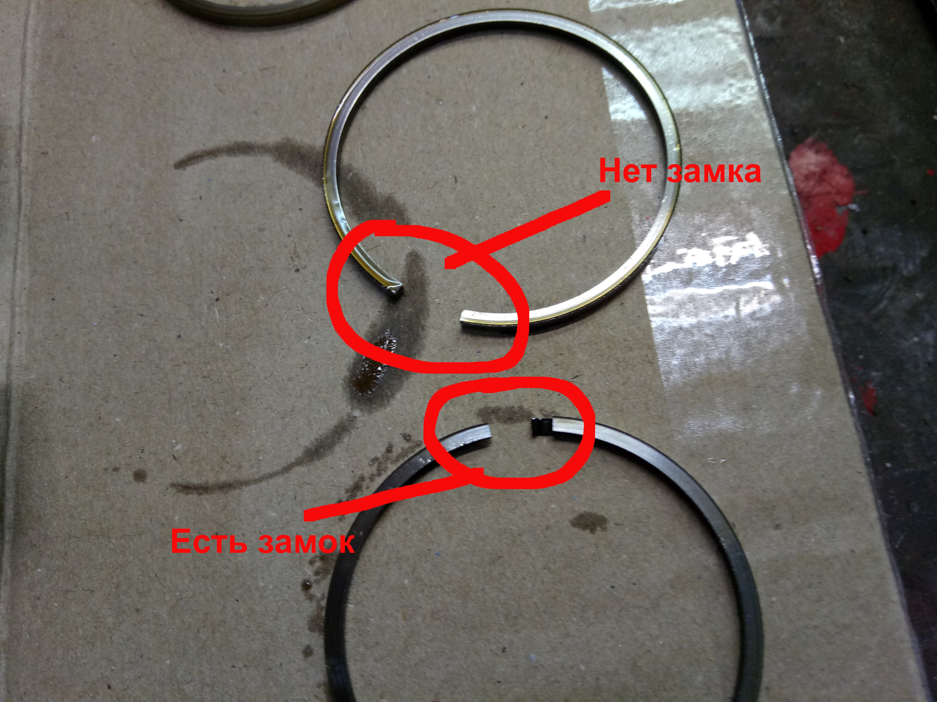

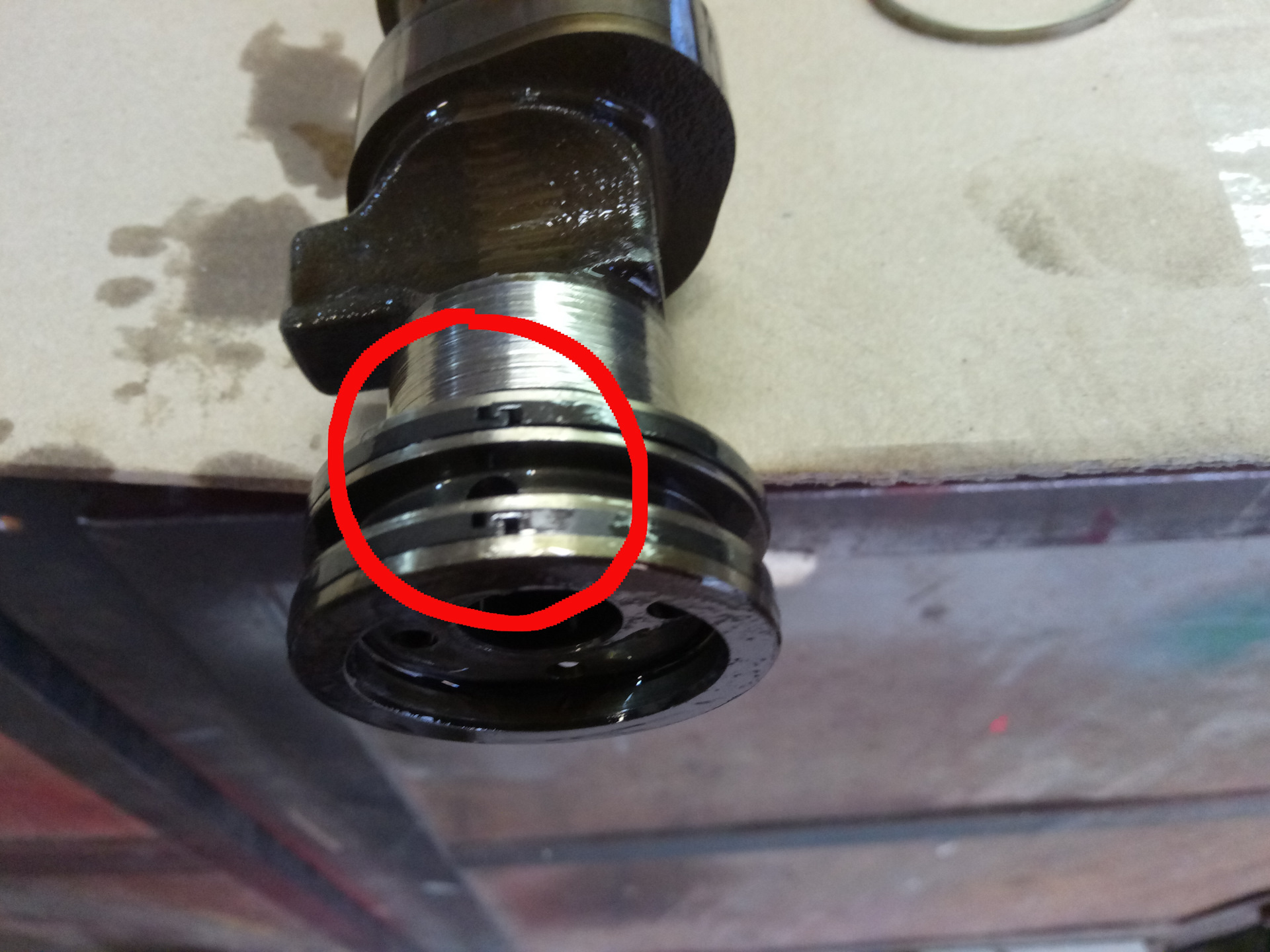

Снимаю распредвалы и о чудо вот она где зараза сидела!
Оказалось что на распредвалах стоят сальники в виде каленых колец с замочками по 2 шт. и на обоих валах у меня по одному сальнику без замочка (сломаны) и смотрят зазорами вниз. Долго плевался и ругался некультурными словами. Отсюда и шелест и ошибки. Т.к. масло не поступает в нужном давлении в исполнительные механизмы Vanos а вытекает через сальники. Исп.механ. начинают "греметь" от недостатка масла звук похож на шелест и бряканье цепи, соответственно они не могут регулировать фазы и на датчики распредвалов приходят запозданием или наоборот с опережением. Отсюда и ошибки о недостоверном сигнале с датчиков распредвалов.
Заказал сальники распредвалов 4 шт (BMW 11311705512) цена вопроса 1 656 руб. (1 стоит от 412 руб.)
При установке замки должны быть сверху!

По поводу ваносов можно брать и китайские
Пробывал ставить и смотрел после пробега 30000 почти как новые

Нужно ли после замены сенсоров распредвала делать сброс коррекций двигателя DME?
VANOS, впуск: ошибка регулировки, заедает распределительный вал.
— VANOS, выпуск: ошибка регулировки, заедает распределительный вал

а ты не помнишь место где стоят вот эти кольца с замками должен быть паз под них или нет
чем закончилось? маловероятно, что из-за замочков)
BMW f10 мотор n20. Все тоже самое, только это проявляет на холодную и показывает ошибки по распредвалу (впуск, выпуск)
Колечки на впуске и выпуске замков в верх?
На n42 и n46 эти кольца-сальники ставятся по разном. На выпуске замком вверх а на впуске замком вниз.
Я поставил на всех вверх, внизу там отверстия, как бы не особо чтоб они были напротив замков. Зачем их ставить на в впуске в низ? Я вот не понял
В tis это описывается. Что на впуске вверх а на выпуске низ. Или наоборот, надо смотреть. Кольца не должны поворачиваться относительно гбц а быть зажаты.
