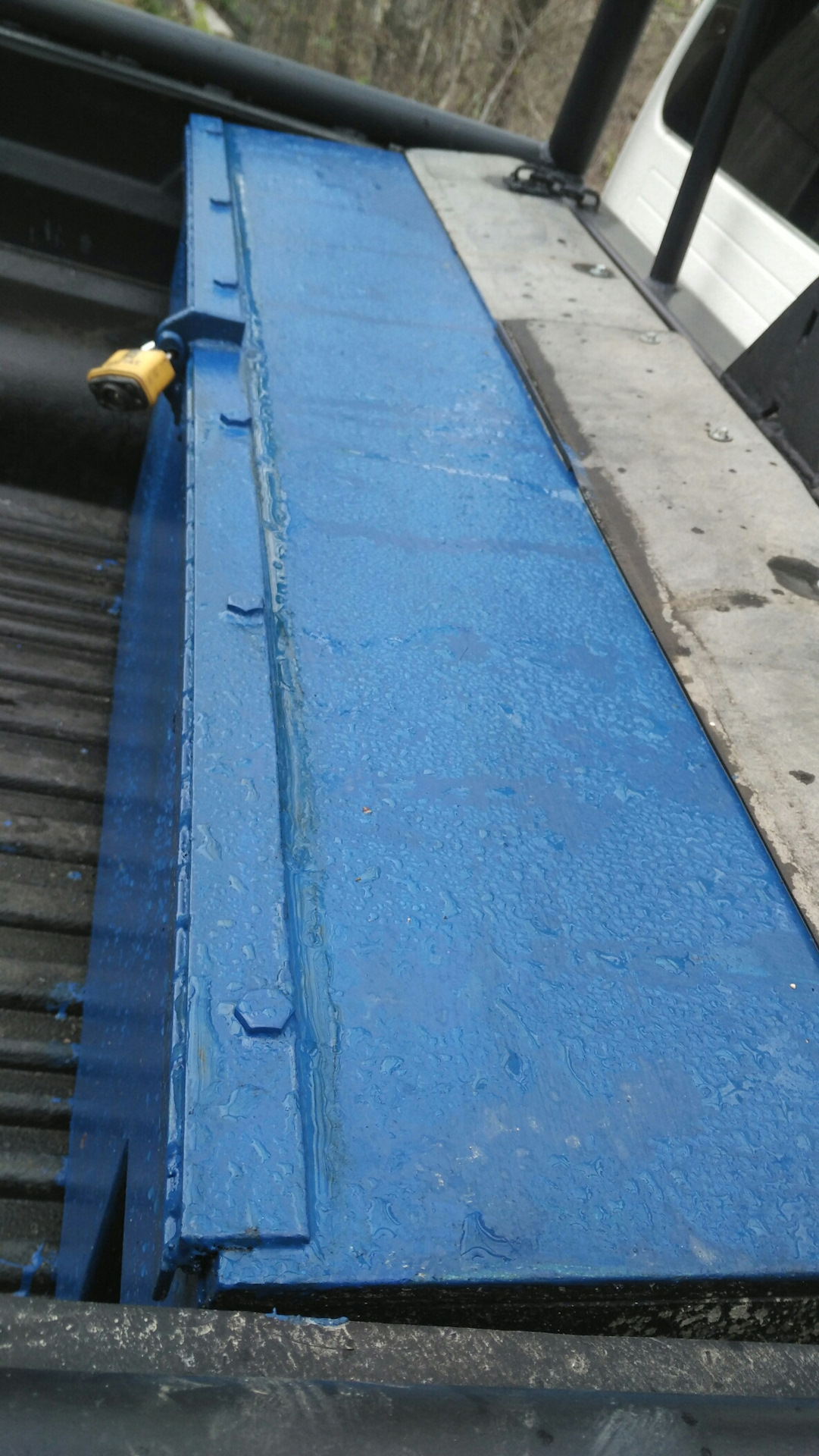

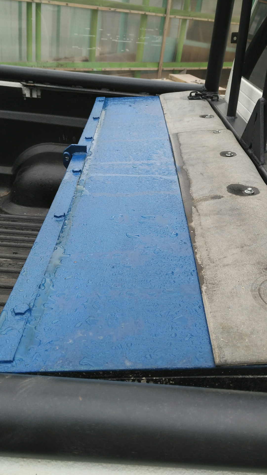

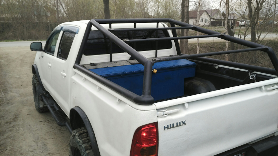

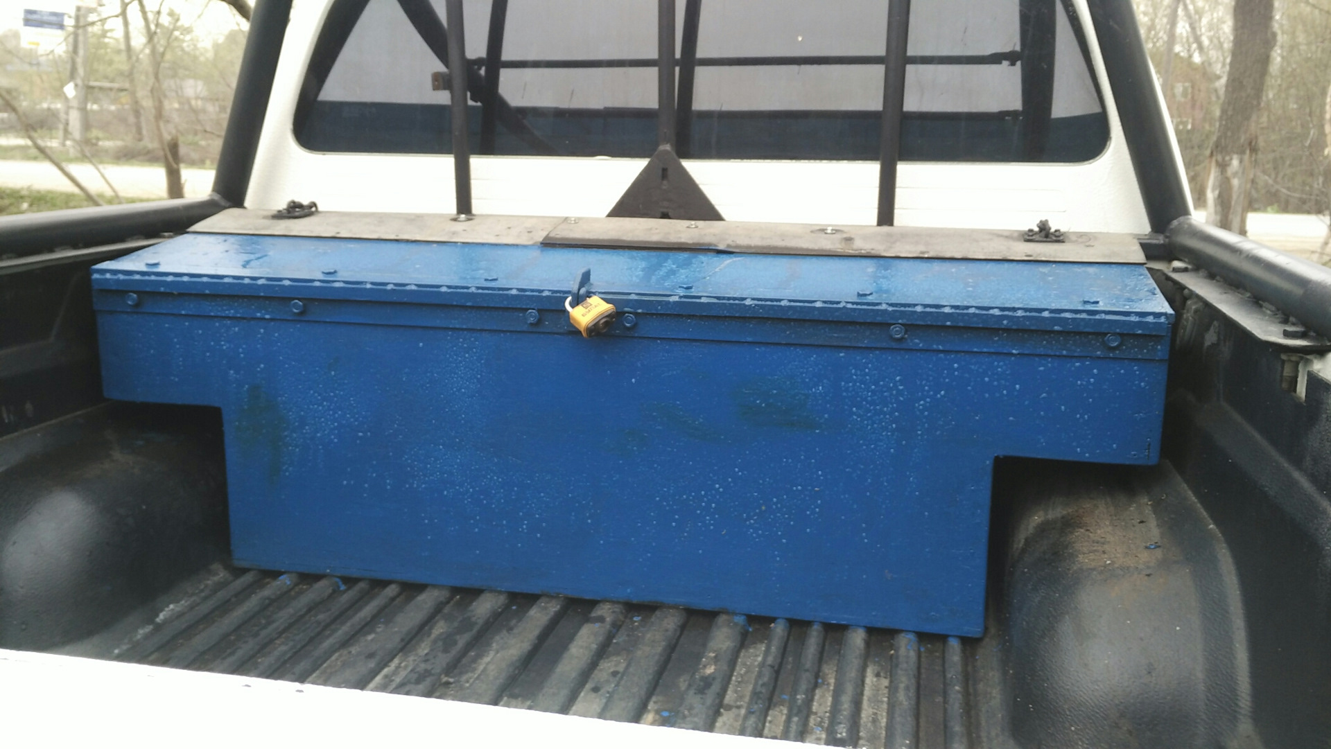

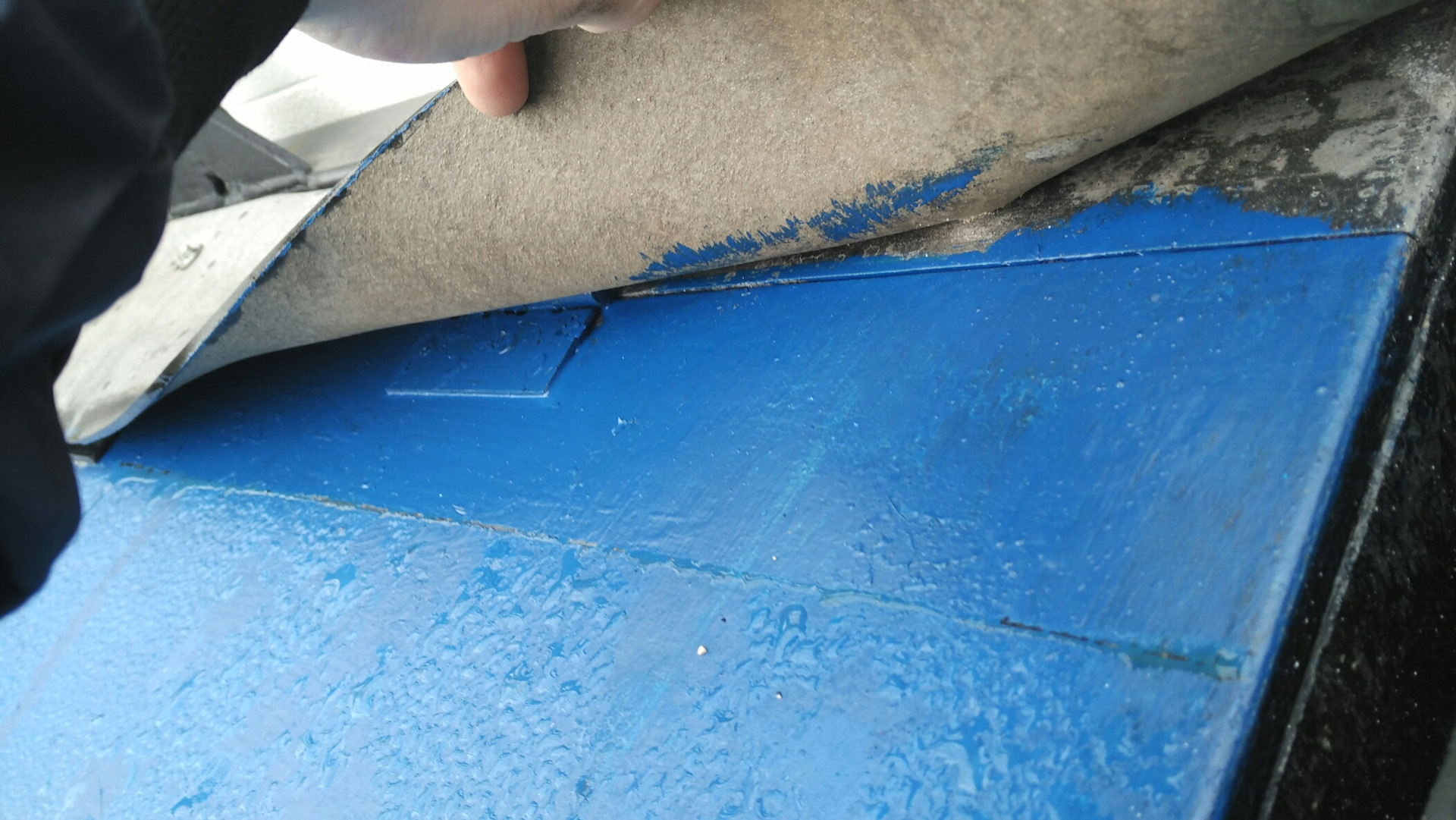

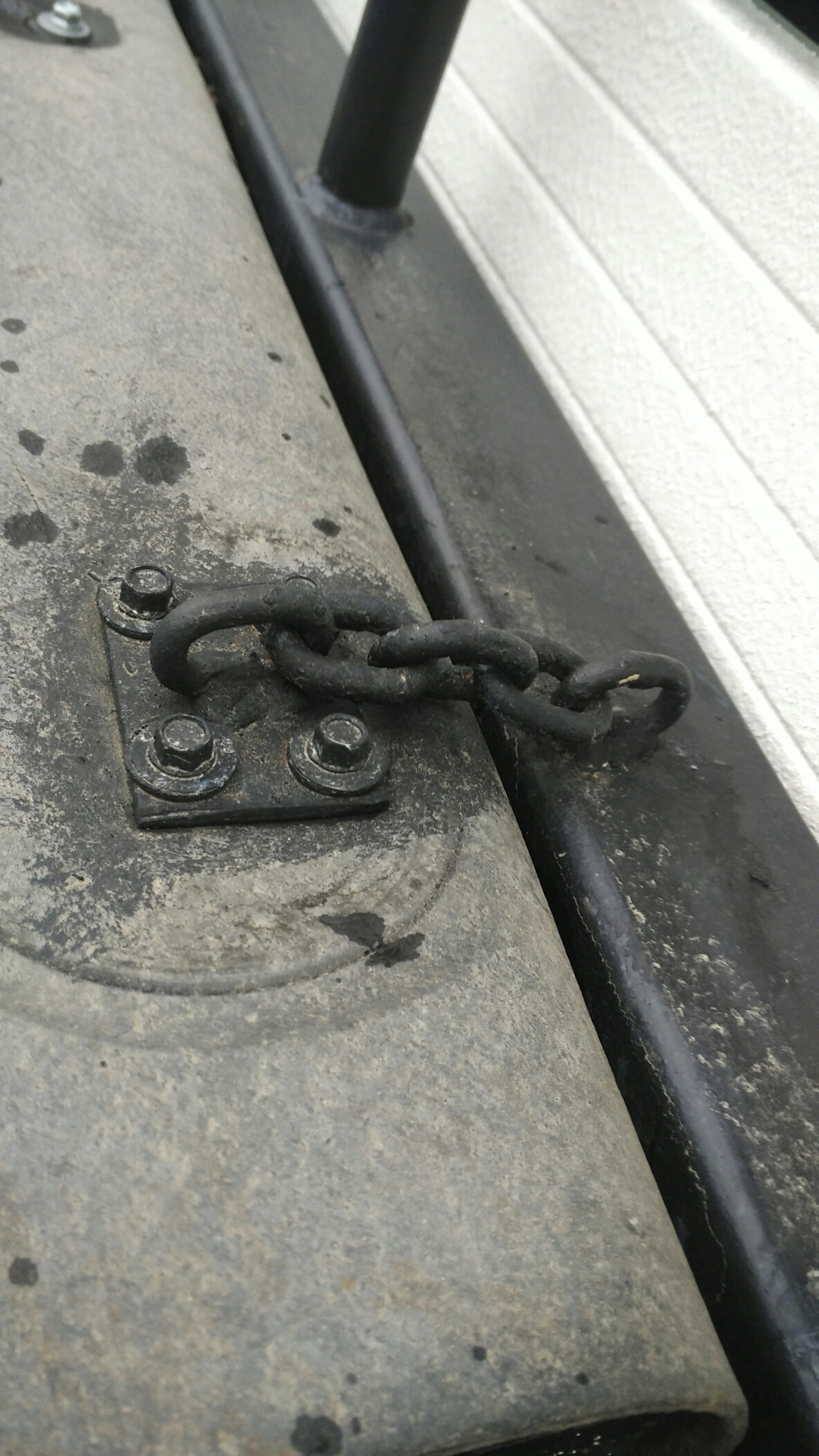

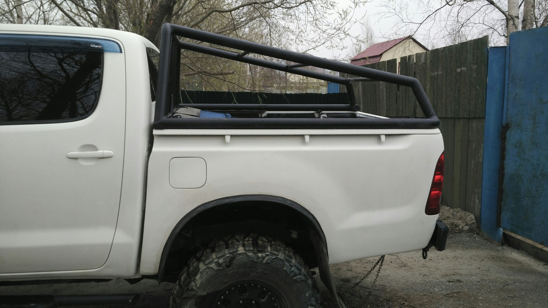

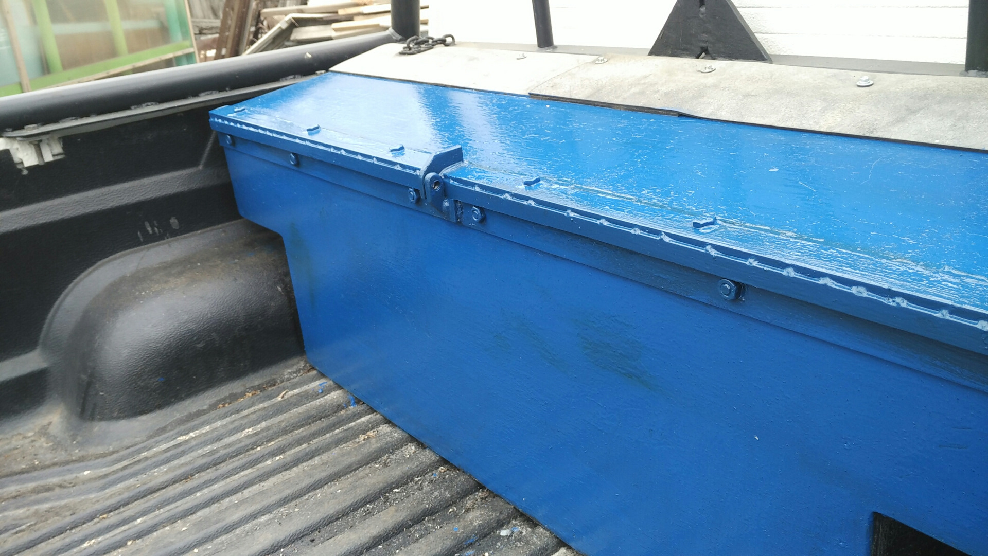

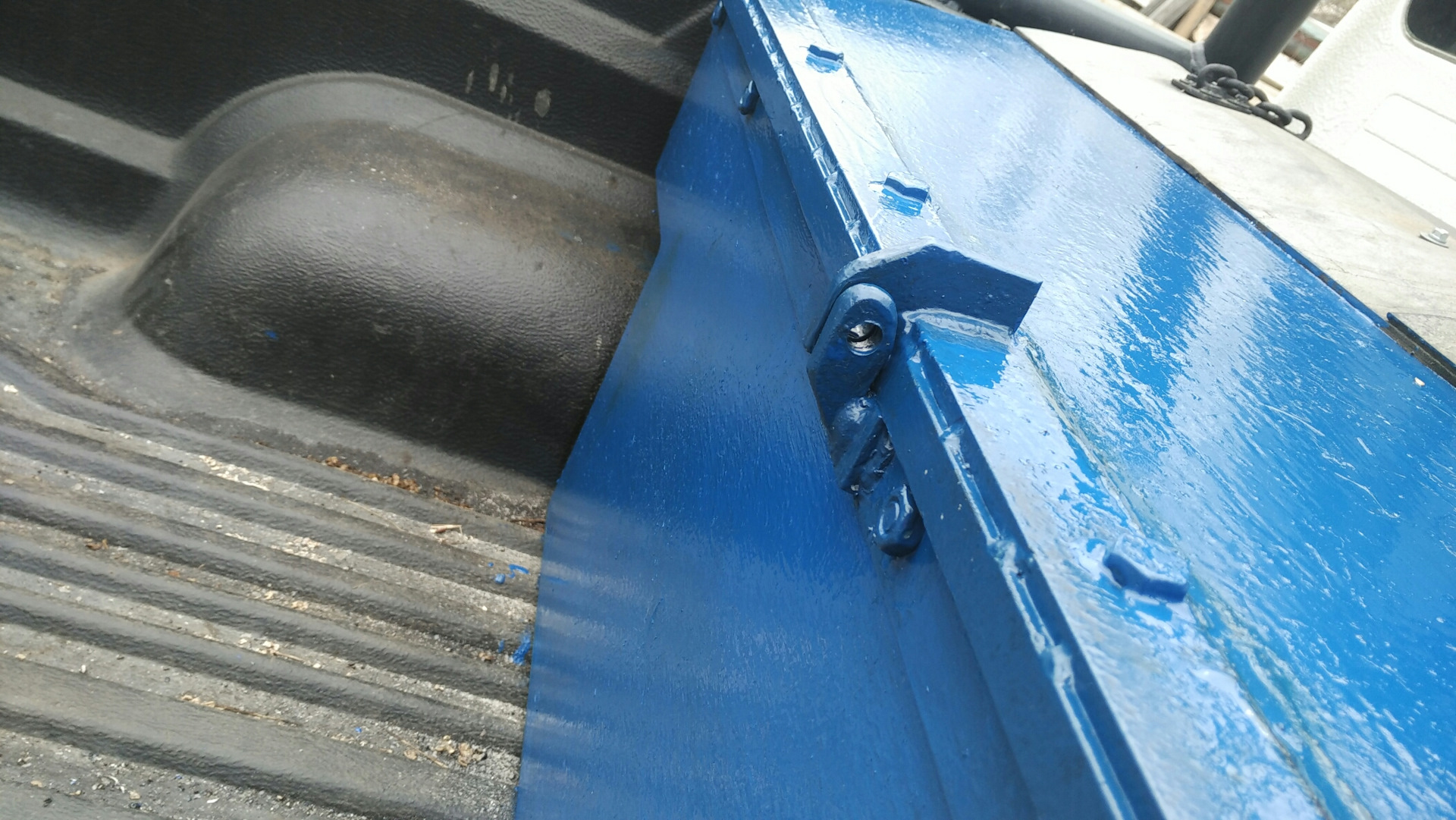

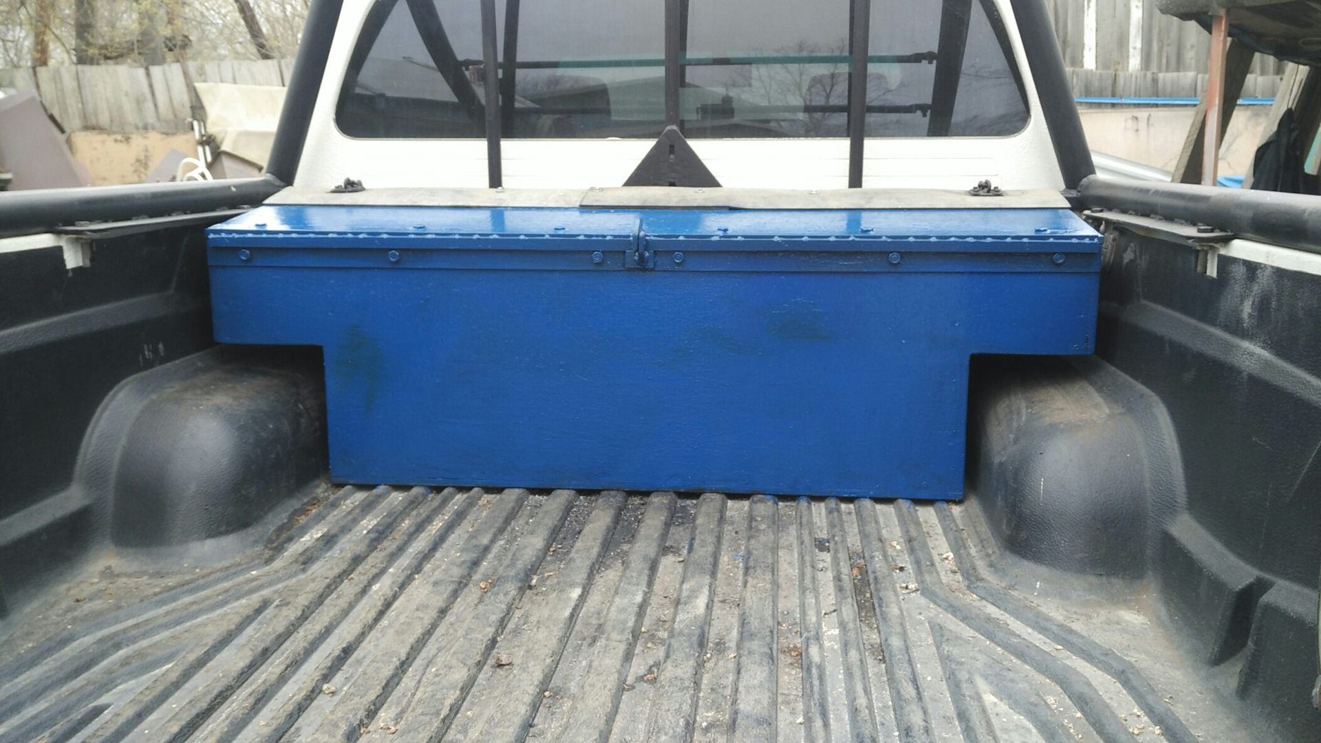

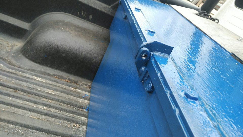

Не стал покупать это пластиковое фуфло взял фанеру бруски уголок на весы и сделал а стык что бы вода не проникала резину прикрутил. Приварил цепочки к дуге и пластинка а их прикрутил чтоб не ходил ящик. Влазит и лопата и джэк и акумулятор😊😉и домкрат и веревка и прочее все что в салоне мешало бы!

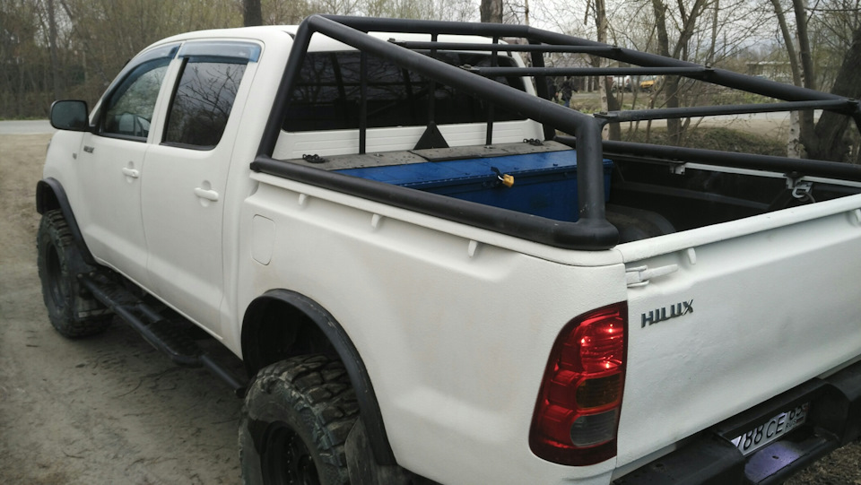

все норм. но фото нет — вид внутри. интересна компоновка всего содержимого
выложу😊
Роман, Вы же сварщик, почему из металла не сделали?
вопросс правильный😊есть такой и из металла просто легче

Ну не плохо так. А что в синий то?
другой краски небыло
Хорошо прокрасил, от сырости не вспухнет?
Вспухнет, но 2-3 года должен отходить. При его себестоимости, каждые 3 года можно новый делать))
не не вспыхнет нечему вспухать
alef67
не думаю влагостойкая фанера по ней дождь стекает и покрашена везде у многих и так и не вспухает😊
какая краска была на даче
