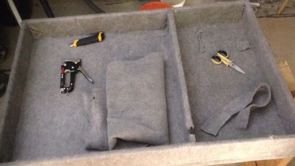

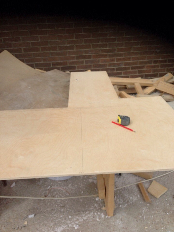

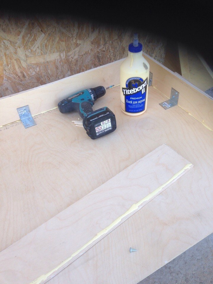

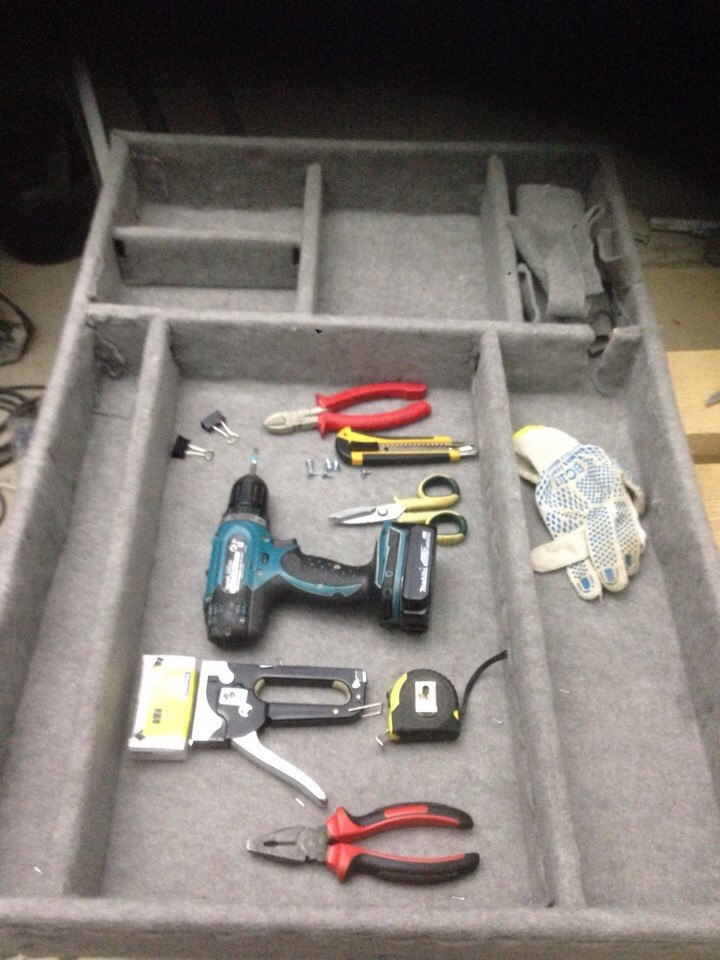

Решил тоже сделать двойное дно себе в багажник. Почитал статьй на драйве и в путь. Спасибо большое IvanOff696 . Размеры брал из статей, но мои немного отличаются, кому надо пишите — замерю.

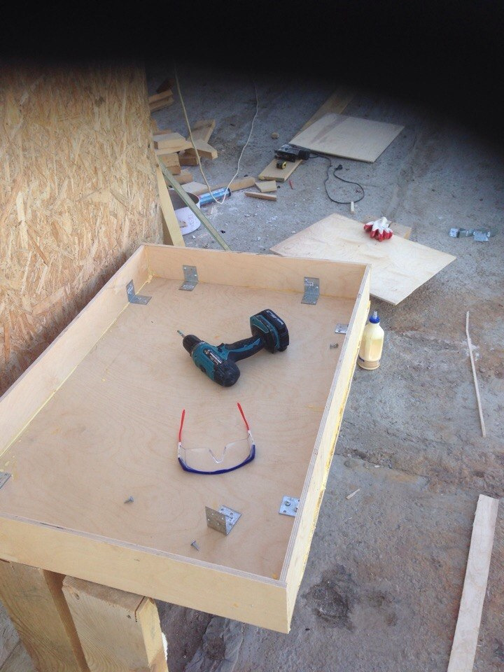

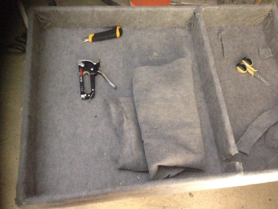

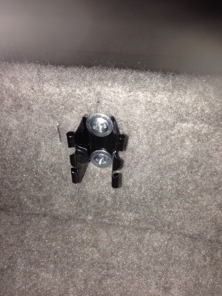

Фанера 10. Покупал только карпет 2*1.5 в кэмпе — почти 400 р. Цена приятная, особенно для кэмпа, скрепки — 45р. саморезы-6р, скобы для степлера-80р, 18 уголков — 200р. Все остальное имелось в наличии. На этом карпет закончился, на крышку не хватило. Для скоб купил самые короткие саморезы, болгаркой уже не спилишь)))
P.s. Эстетика для меня не на первом месте, лишь бы броня была крепка и танки быстры!

Ну так ж написано- карпет закончился)
Ясно, мало конечно взял, я брал 3 п. метра и то тютелька в тютельку, огрызки только остались

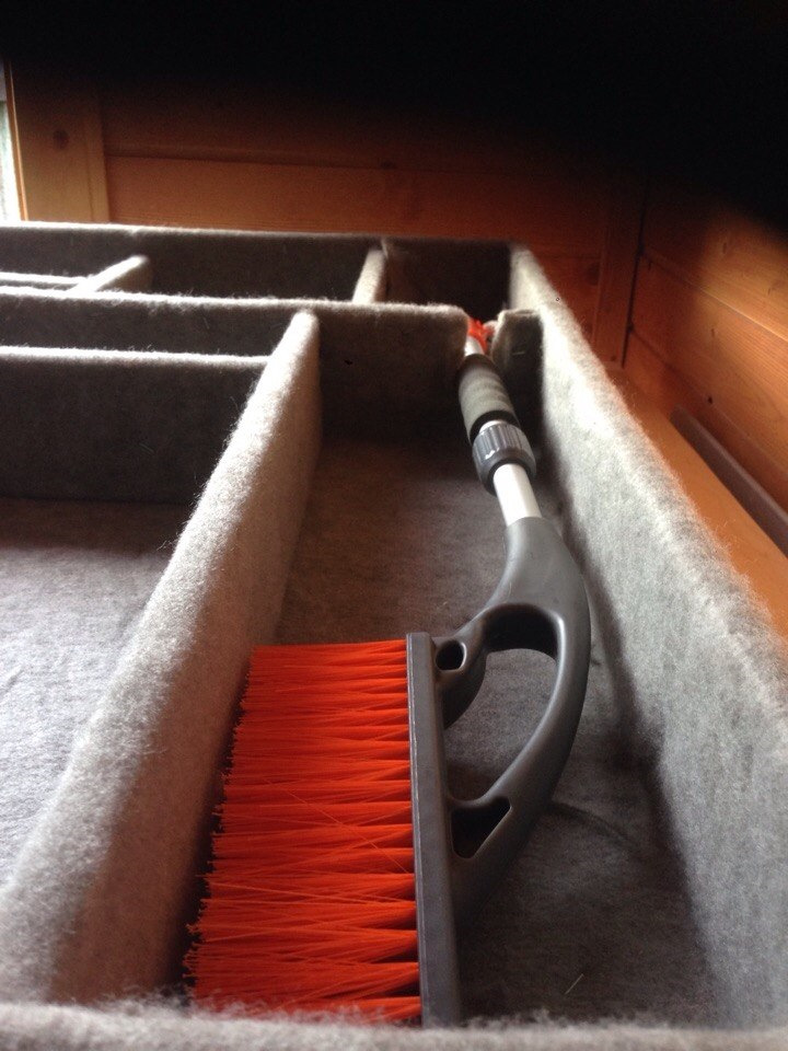

Не, задумка классная! Я тоже люблю, когда всё на своих местах. Но к сожалению такой короб я не делал. Он удобен когда пустой багажник. А у меня постоянно забит всякой всячиной… Инструмент по работе, эл.материал для работы и шабашек… И каждый раз выгружать всё это барахло из багажника, что-бы что-то достать из этого короба, на мой взгляд, не удобно… ИМХО.
))) прежде чем положить это дно, надо установить накладку на багажник, она уже у меня

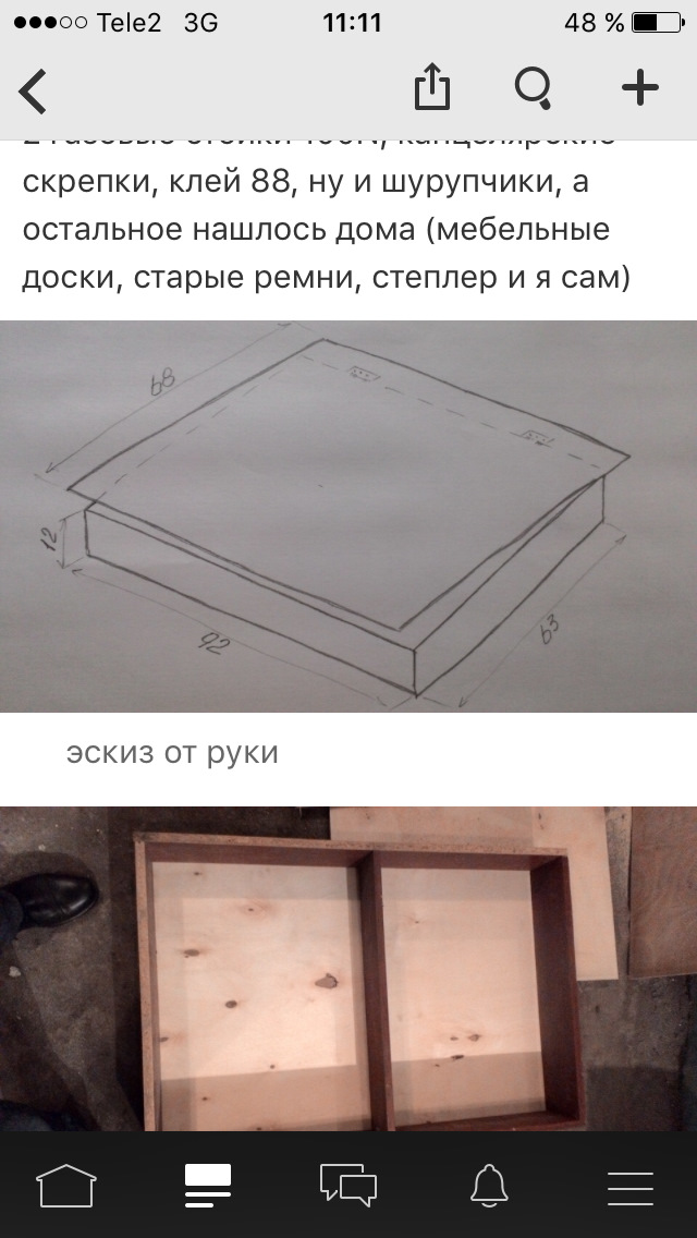

Привет. Чертежи есть?!очень интересно
Вот так делал, только бока шире на 20 мм. Так как не учёл их. А перегородки лепил как вздумалось. Высота 10.5 плюс 1плюс толщина карпета. Но лучше делать высоту общую 8-9, тогда почти ровный пол получится когда задние сиденья сложить, и можно перевести стиралку например
