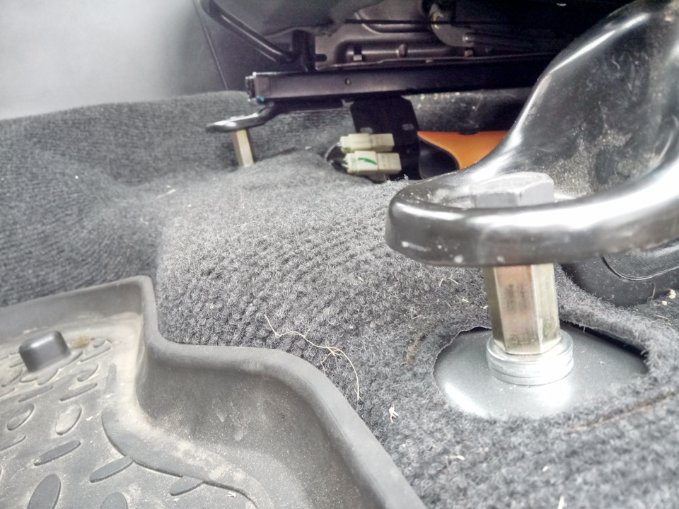

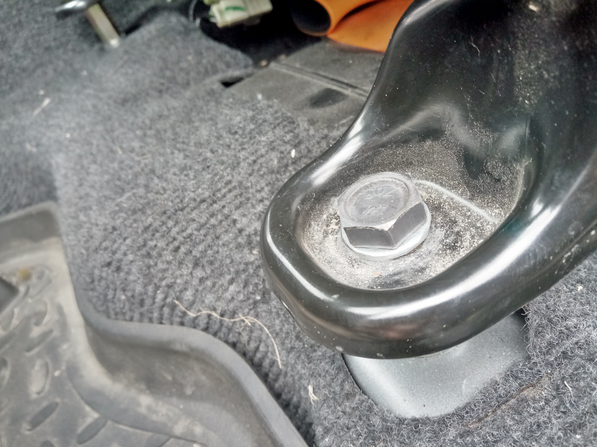

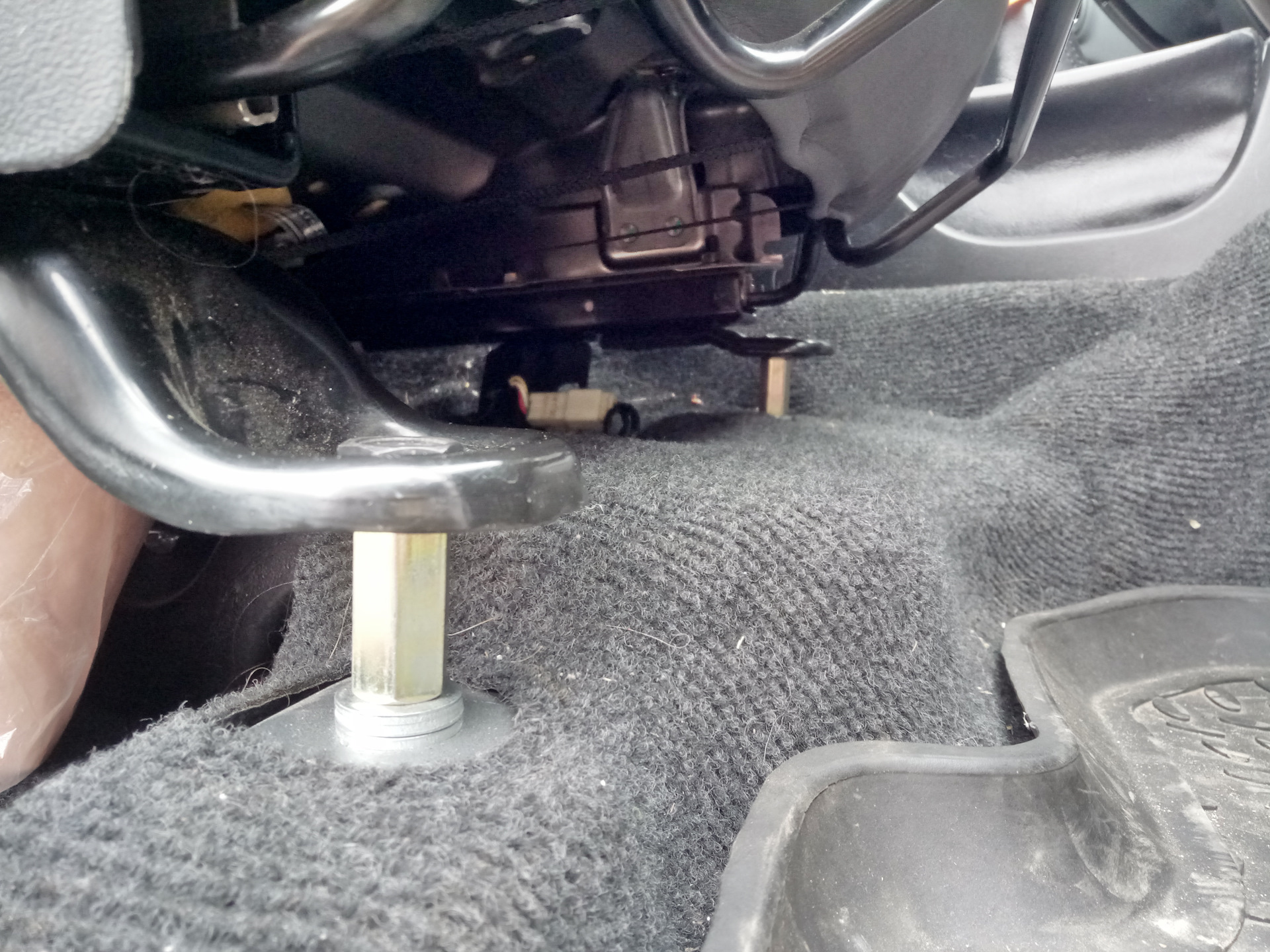

Тему проставок под сиденья узнал давно…Но жаба меня душила платить за два куска металла 700-1000 рублей).
Поэтому ездил без проставок…изредка ворча на неудобство.
А тут, заказывая мелочёвку в Emex, решил вбить в поиск номер Волговской соединительной муфты гидропривода 243506094, и ВУАЛЯ, цена железки 38! рублей).
Заказал сразу на оба сиденья.
Дополнительно были закуплены:
— 4 болта М10*1,25 по 14р/шт. (в магазине запчастей для ВАЗа, но в наличии только длинные пришлось укорачивать из болгаркой)
— 16 шайб по 3 р/шт. (сначала купил 8, но потом выяснилось, что резьбы на муфте не хватает под резьбу опоры, и пришлось компенсировать резьбу опоры тремя шайбами. Гроверы ставить не стал).
Остальное просто, фотографировать процесс нет смысла:
— открутил сидушки (целиком)
— на передние опоры одел 3 шайбы и сверху навернул муфту.
— наживил болты закрепляя передние крепления сидений к муфтам
— завернул болты задних креплений сидений
— затянул болты передних креплений.
Потом были испытания "пятой точкой"
Первая мысль после усаживания: ААА ПОЧЕМУ Я НЕ СДЕЛАЛ ЭТОГО РАНЬШЕ?!
В общем, кот еще думает о проставках: горячо рекомендую!

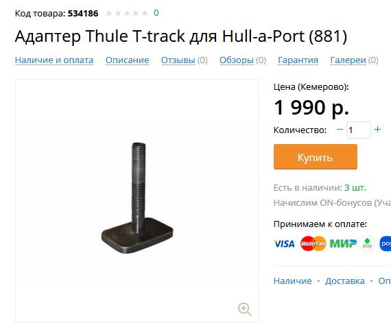

Я сегодня заказывал на онлайнтейдру жидкости для биотуалета (решился все же и купил для путешествий), и надо было мне добить до 2000 чтоб бонусами воспользоваться… Полез в принадлехности для багажников… И просто ОХ.ЕЛ когда увидел! Вот это бизнес! Это ж, б**, какая прибыль, а?! Я четыре таких сделал себе, рублей 50 потратил. Причем с гайками вместе )))
А ты "700-1000 за два" ))))
