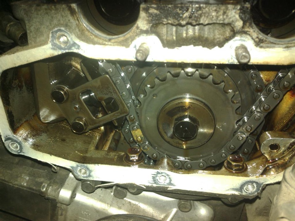

Сам процесс разбора описывать смысла не имеет, делал по записям с primera-club.ru + вот этот товарищ сильно подмог своим журналом www.drive2.ru/r/nissan/711994/logbook/

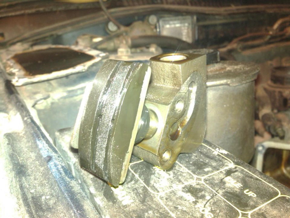

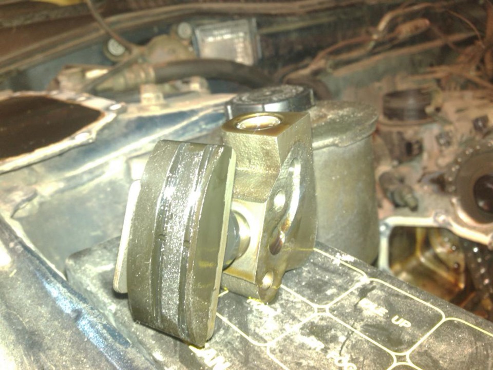

Из интересного — вот такой вот гидронатяжитель после 320+к пробега, заменен на альмеровский 13070-AN201 дешевле в 1.5 раза, хотя идентичен.

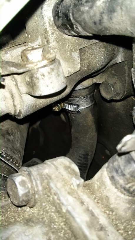

На данный момент замечено что ссыт патрубок от помпы к голове, вроде подтянул надо проверить
