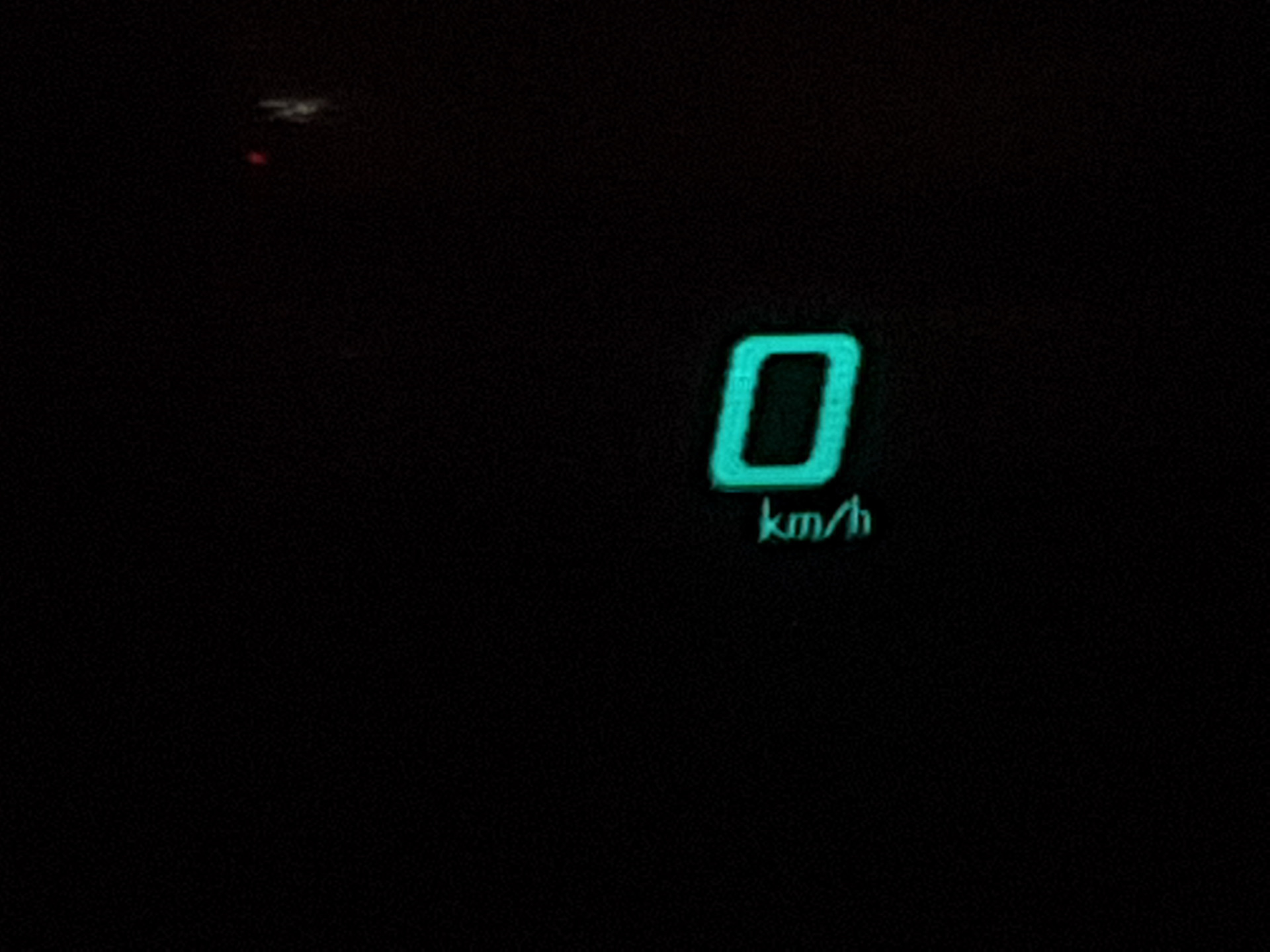

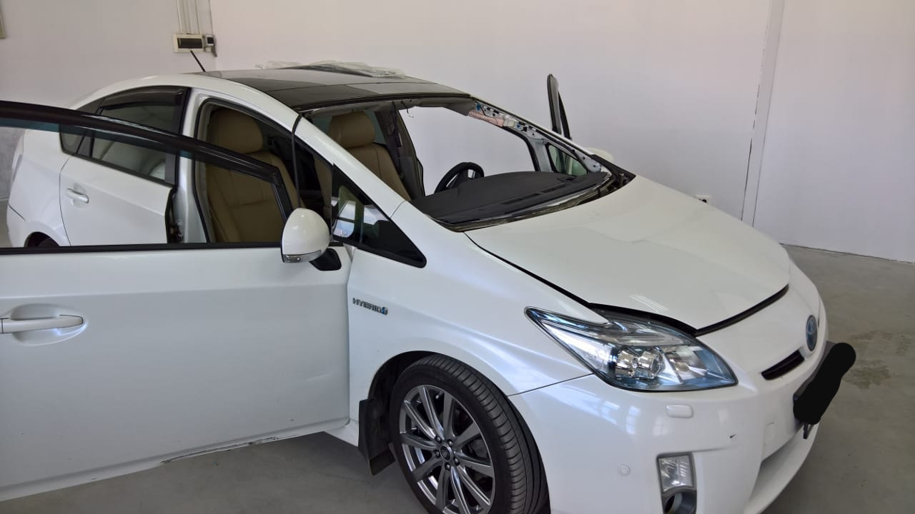

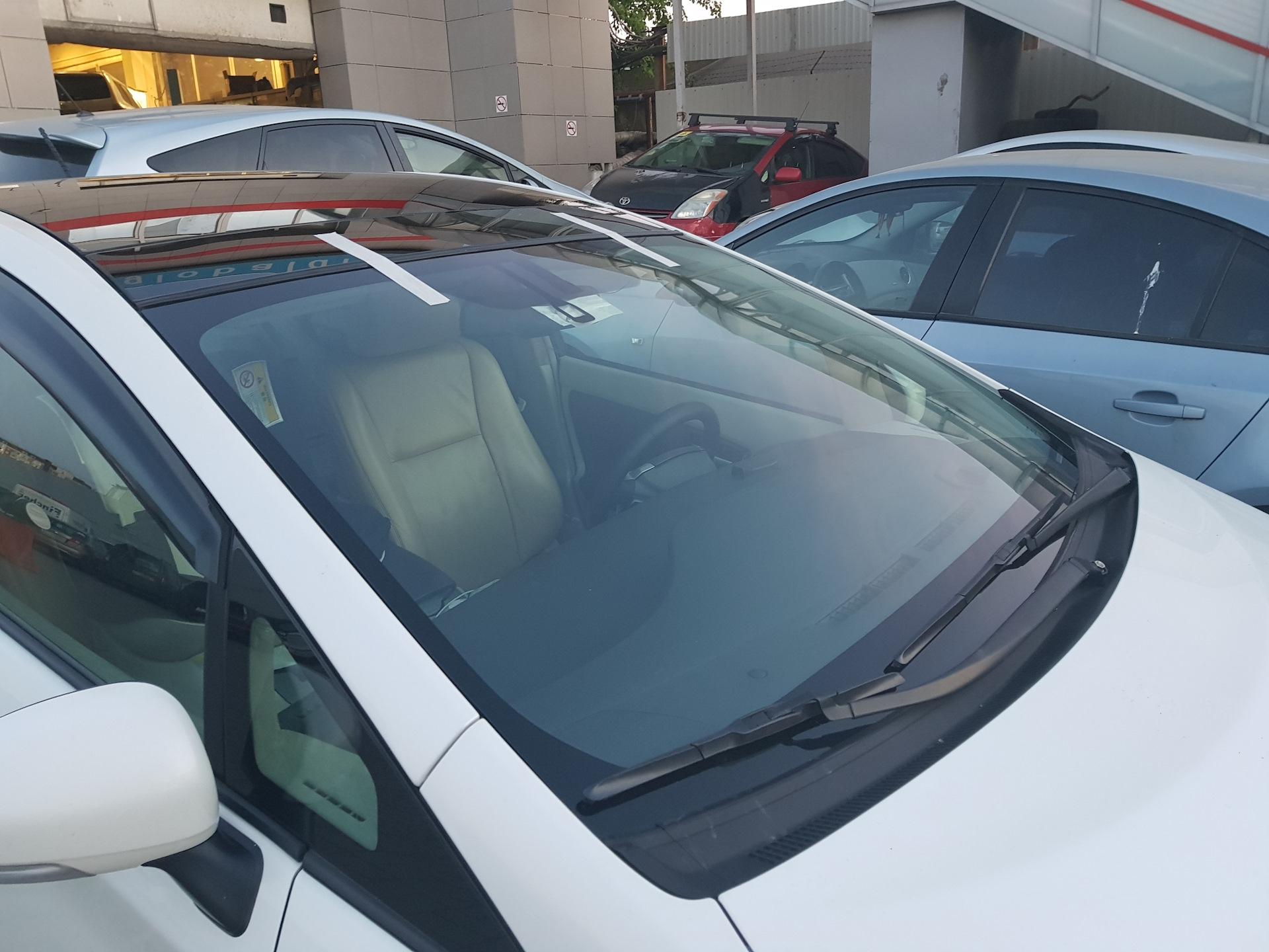

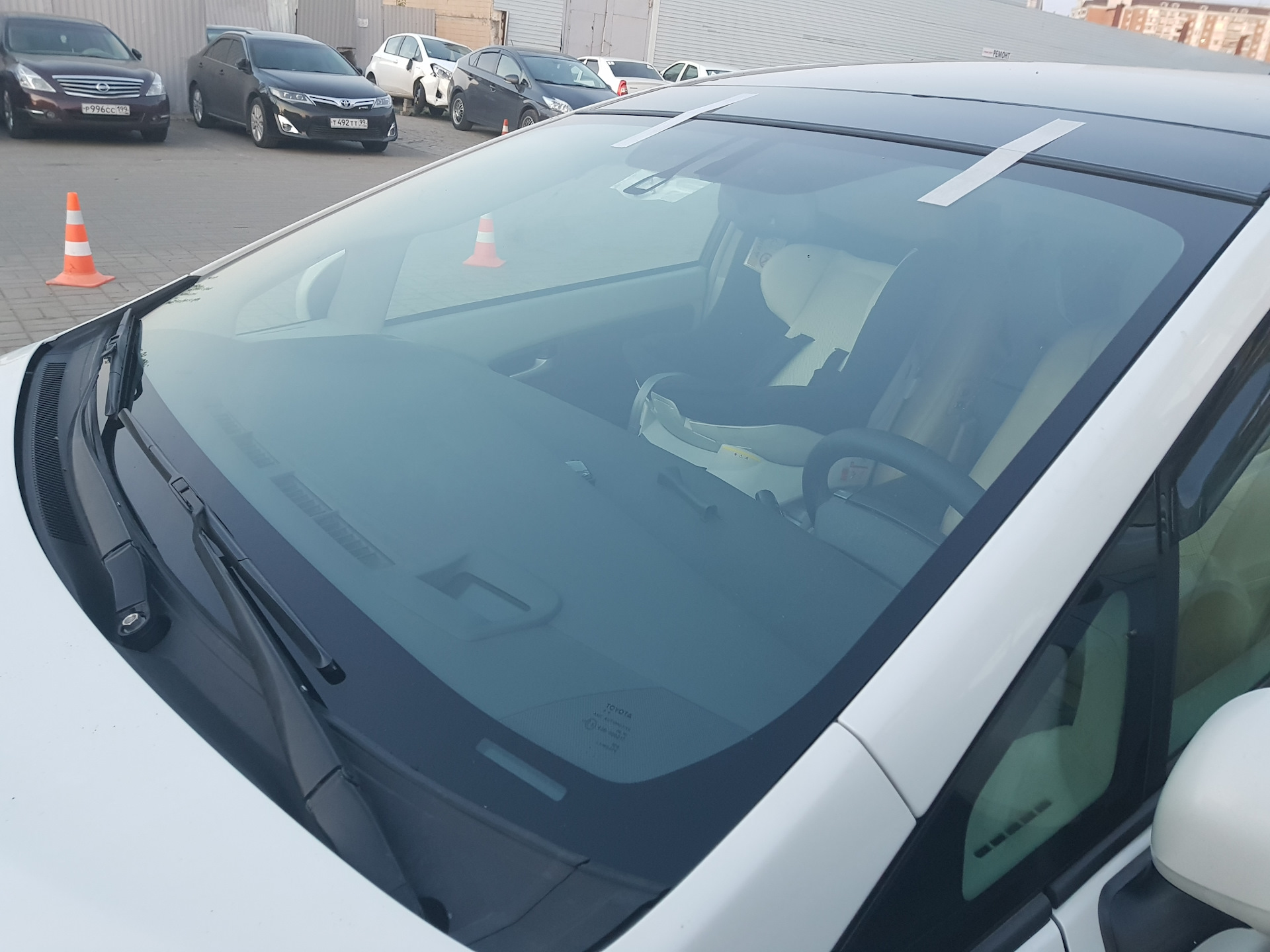

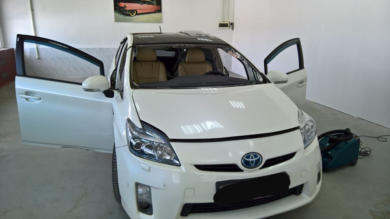

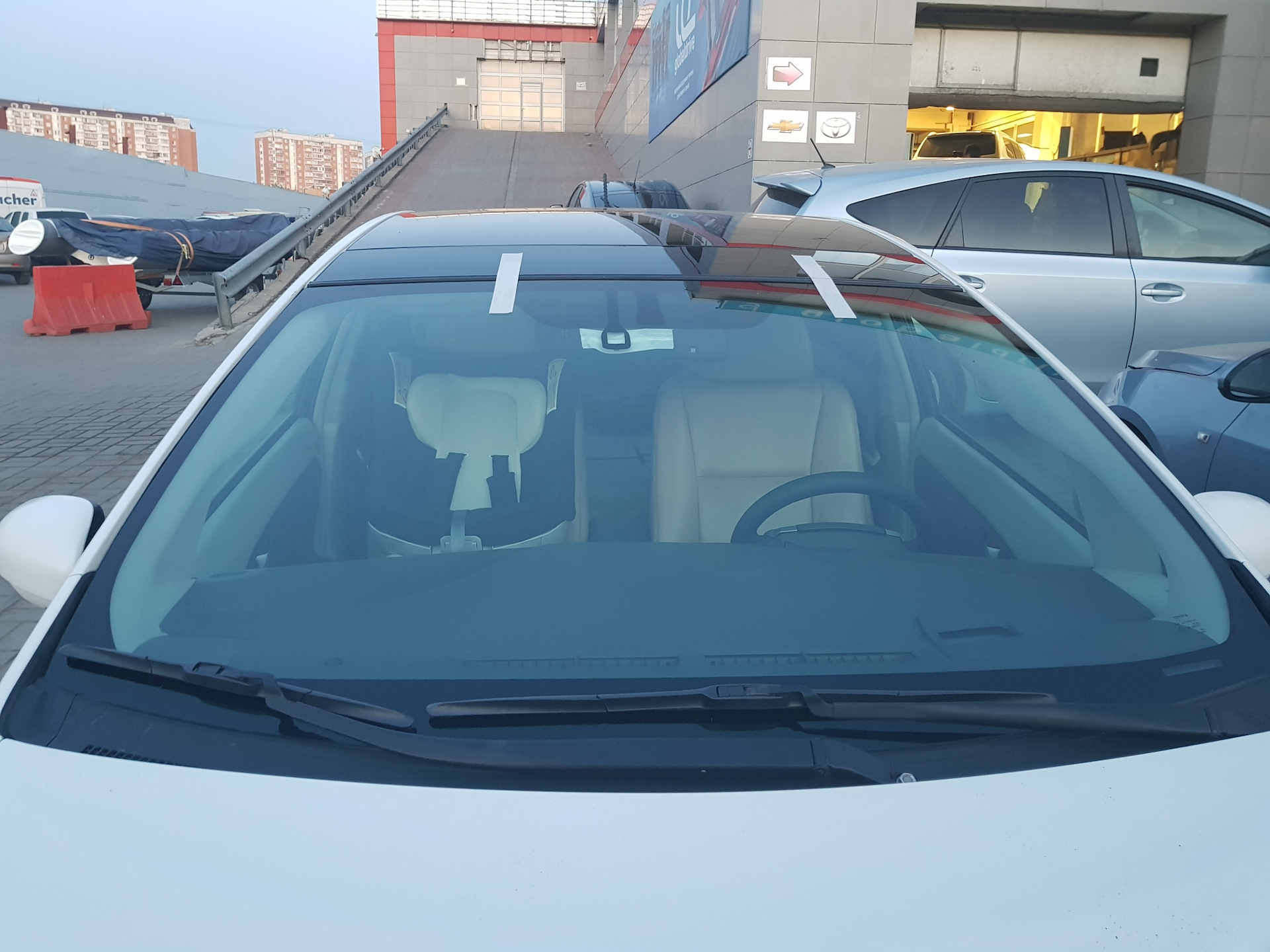

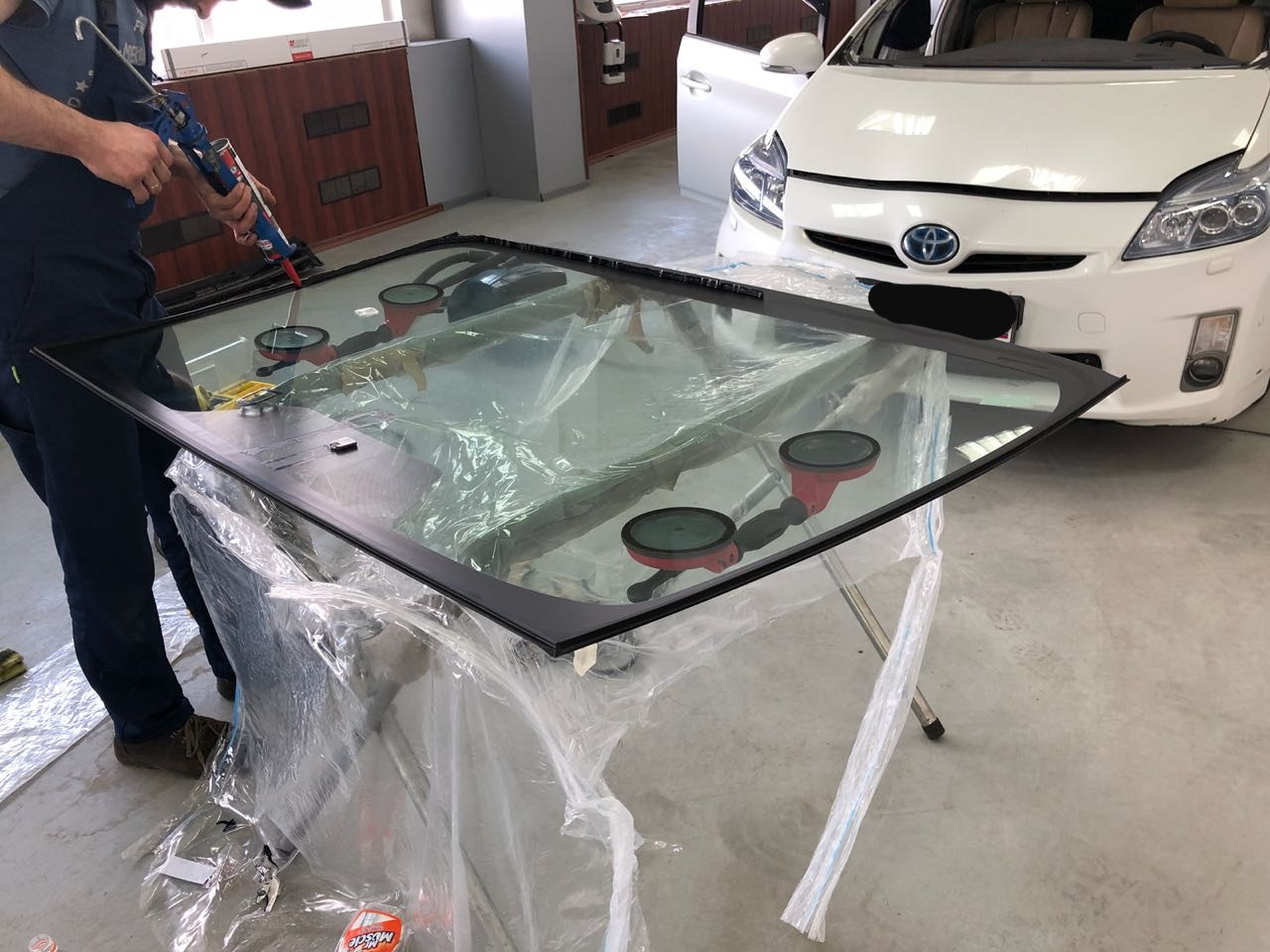

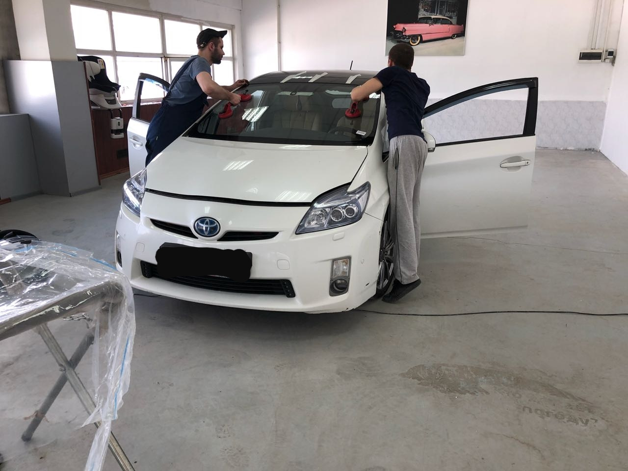

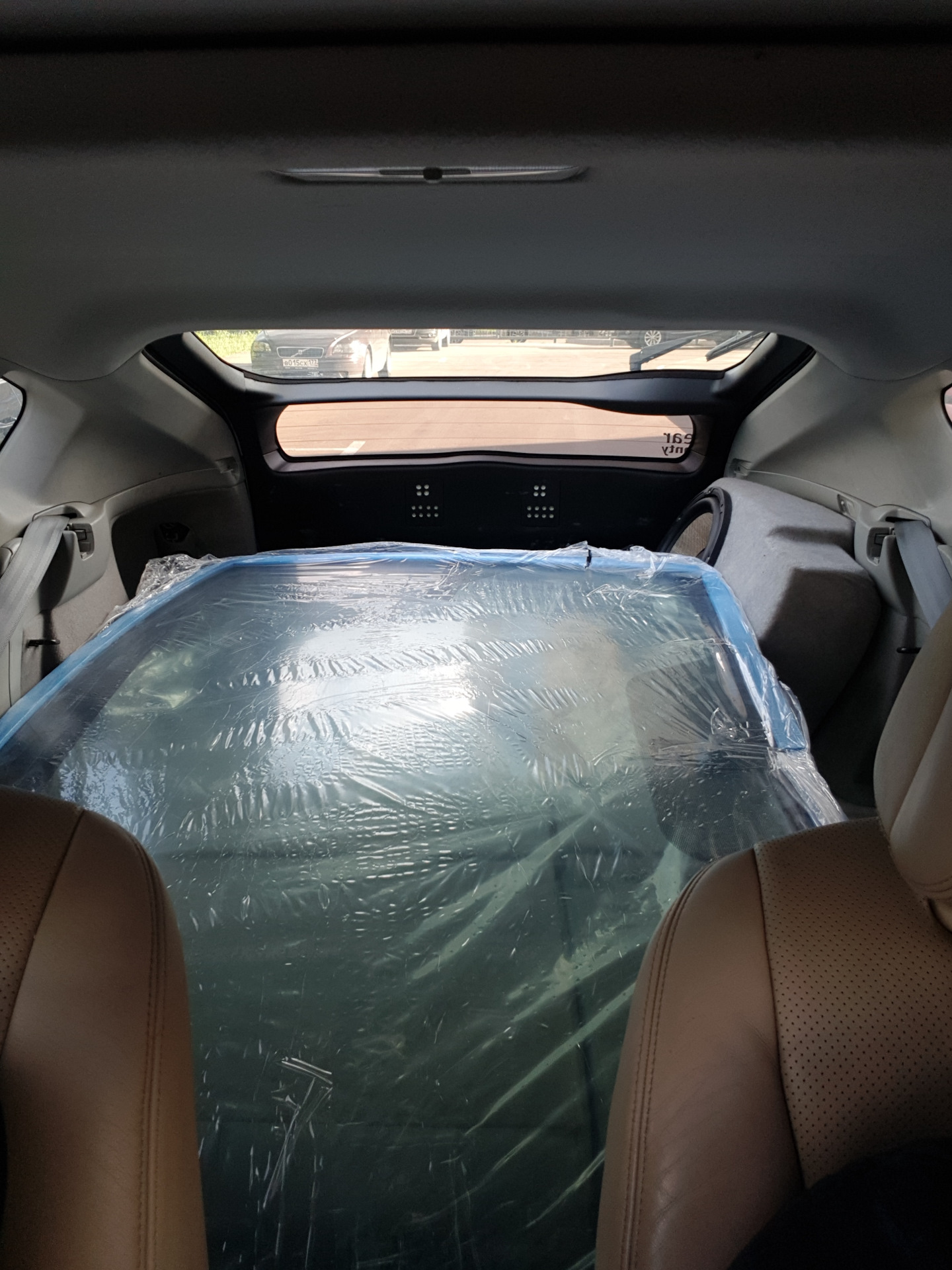

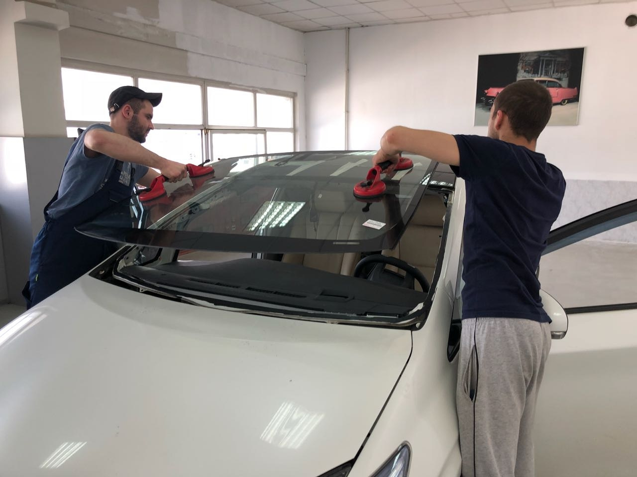

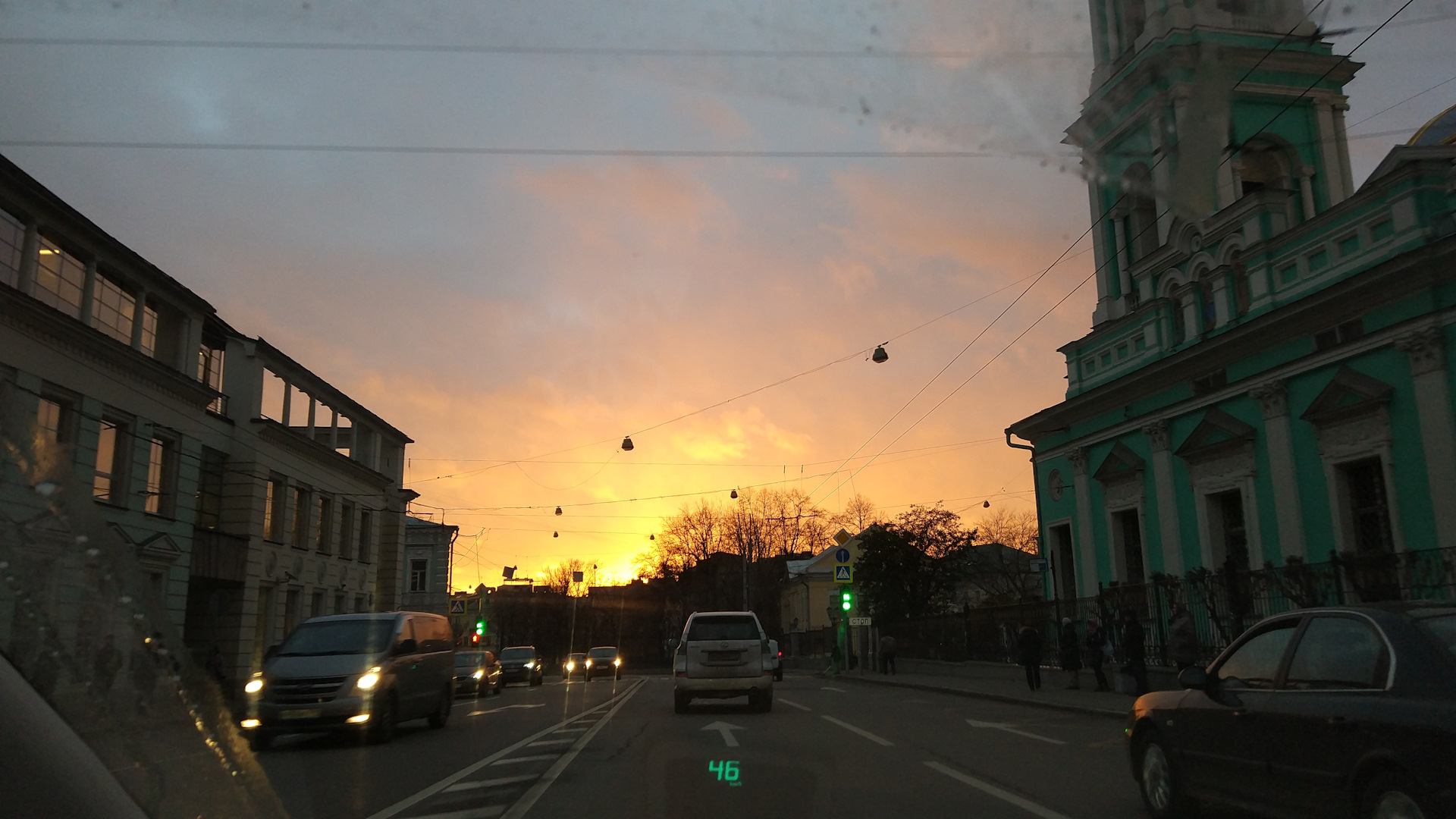

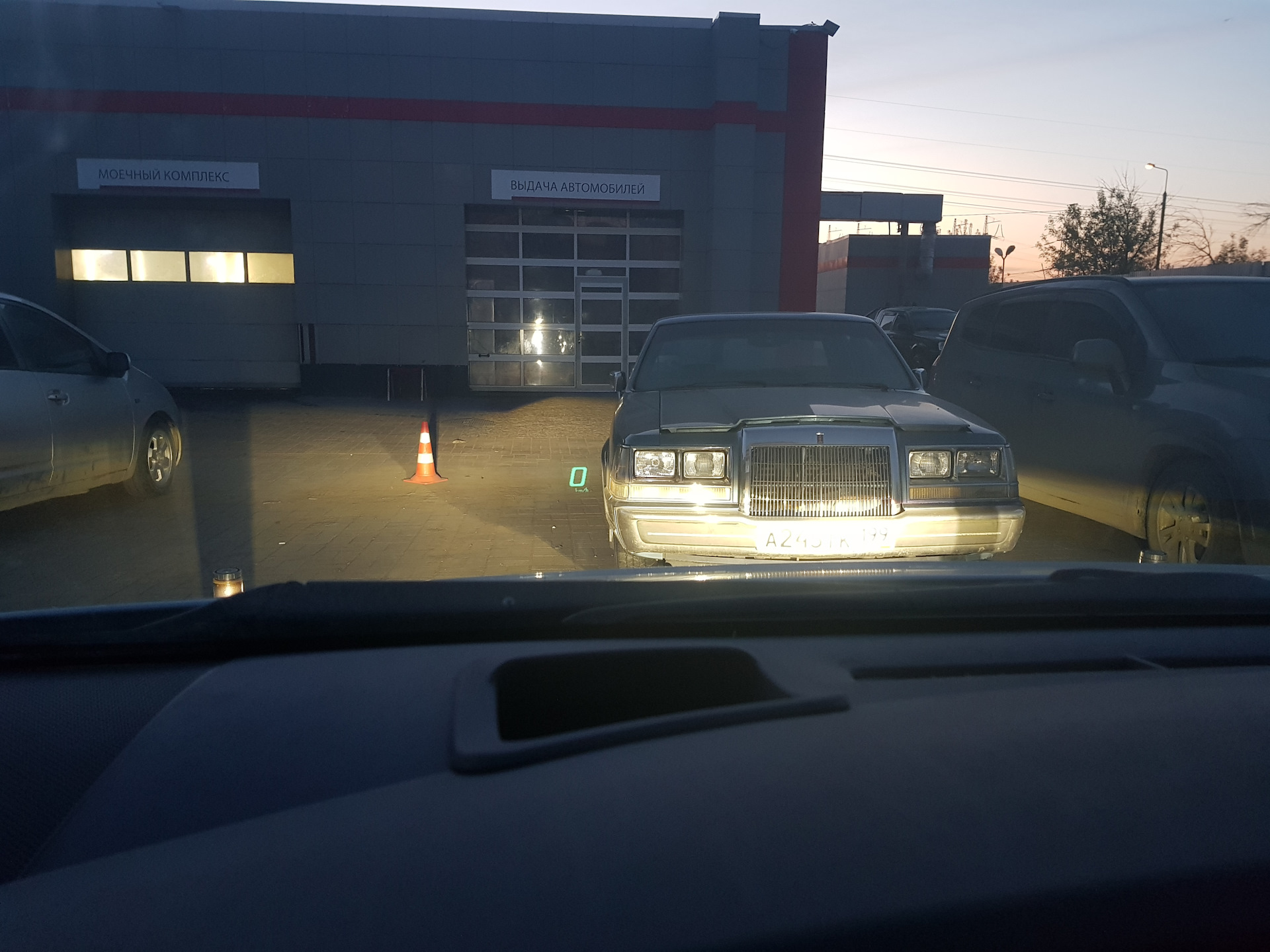

Всем привет! Вчера позвонили из магазина, где заказал лобовое стекло и сообщили, что можно его забирать. В магазине уверили, что лобовое стекло у всех машин помещается на заднем ряду поперек авто. В итоге 20 минут корчился чтобы его разместить в авто поперек. Никак не лезло ни поперек, ни под углом. В итоге плюнул, перенес детское сидение на переднее пассажирское, сложил видения и положил в багажник стекло. Отзвонился в сервис, договорился и вечером вчера отвёз машину туда. Сегодня поехал забирать. Приехал все устраивает. НО! Многие люди у кого Приус с проекцией на стекло сталкивался с информацией о том, что если ставить не родное стекло, то проекция будет двоиться, из-за отражения от внутренней и внешней поверхности стекла. И вот у меня как раз машина с проекцией и лобовое стекло по вину стоит около 50.000р плюс установка. Заказанное мной стекло хоть и родное, но для приусов без проекции. Я был готов к двоению проекции и уже заказал пленку на пробу. Так же мне в магазинах не могли ответить с датчиком дождя это стекло или нет (оказалось без ДД). В итоге- проекция НЕ ДВОИТСЯ. Я по приезду домой сидел в машине и высматривал двоение — НЕТ ЕГО! ВСЁ ЧЕТКО!
Артикул стекла: 56101-47939 стоимость его 8010 рублей!
Полюс уплотнительная резинка 1500, плюс работа 3000, ну 1000 рублей, чтобы нарисовали контур и перенесли ДД
У меня есть два объяснения:
1) кто-то лохонулся с этим стеклом ( на заводе или где не знаю)
2) Лобовое для проекции это чистый маркетинг.
У кого какие мысли.

выяснил что никто не лоханулся с этими стеклами. Этот артикул для официального дилера Тойоты в РФ, авто перестали продавать, сток остался. Вот они и слили по быстрому, чтобы не занимать место на центральном складе ведь есть более ликвидные позиции.
Значит повезло)
фортануло)

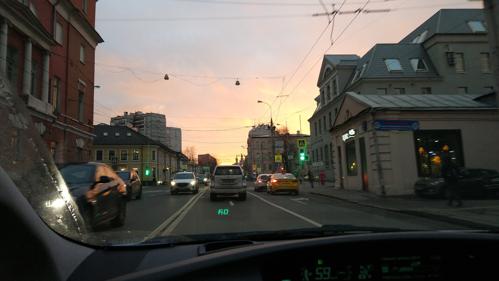

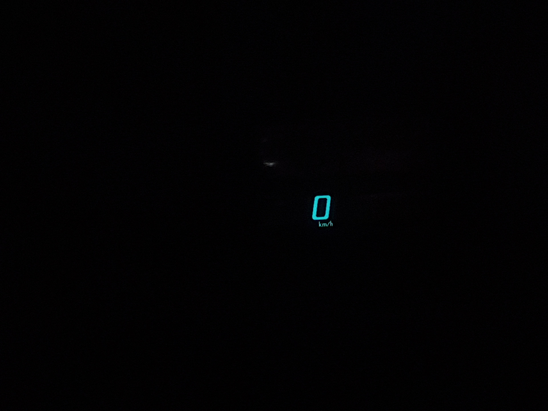

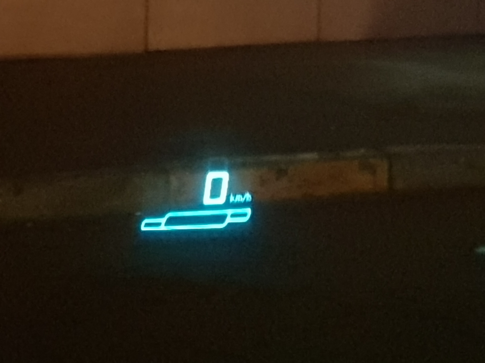

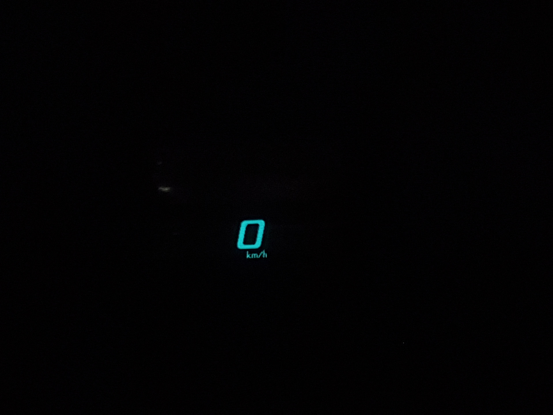

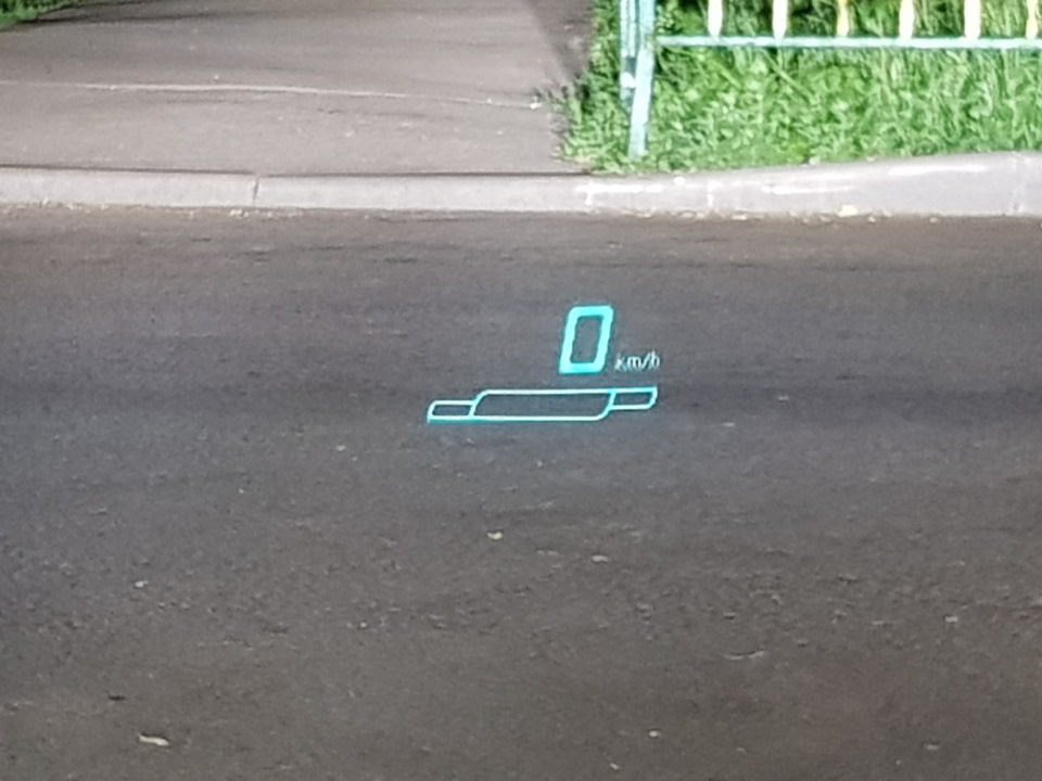

На цифре спидометра может и не быть двоения, сфотографируй проекцию навигации или другую графику.
Ну вот, уже не четко. У меня на NordGlass что-то похожее.
На оригинале с проекцией все как бритва.
Т. е. все таки стекла отличаются.
Ну фото сделано на максимальном цифровом зуме
MaxKaminsky

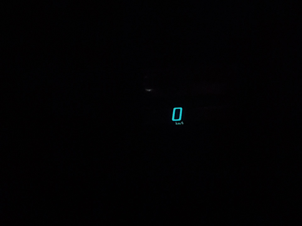

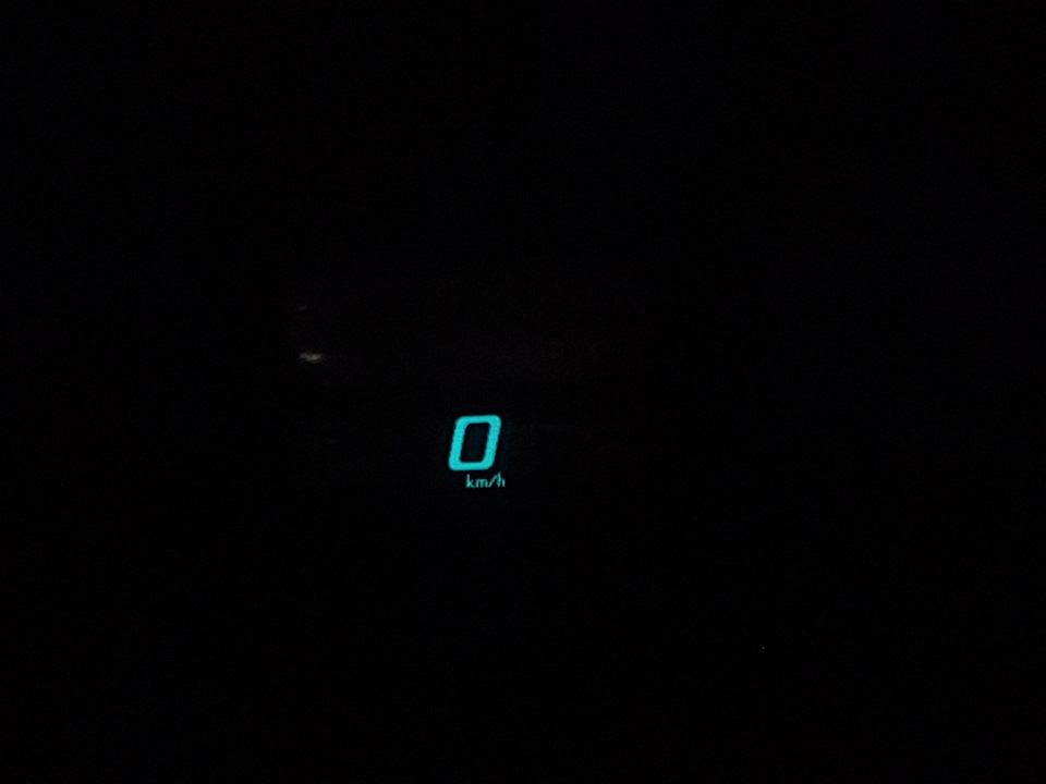

Постараюсь сделать фото в ближайшие дни со своего стекла, чтобы закрыть этот вопрос. Жаль со старого оригинала 56101-47909 не успел сделать фото.
Даже если там нет спецслоя для проекции, то настоящее Asahi за такую цену — все равно огонь.
Я для серия закрыл этот вопрос. Я реально был готов именно к двоению, а не к развитию краёв на проекции. А учитывая разницу в стоимости в 6-10 раз( смотря где покупать), то вообще все шикарно))) кстати тоже не сделал фото до и после…
MaxKaminsky

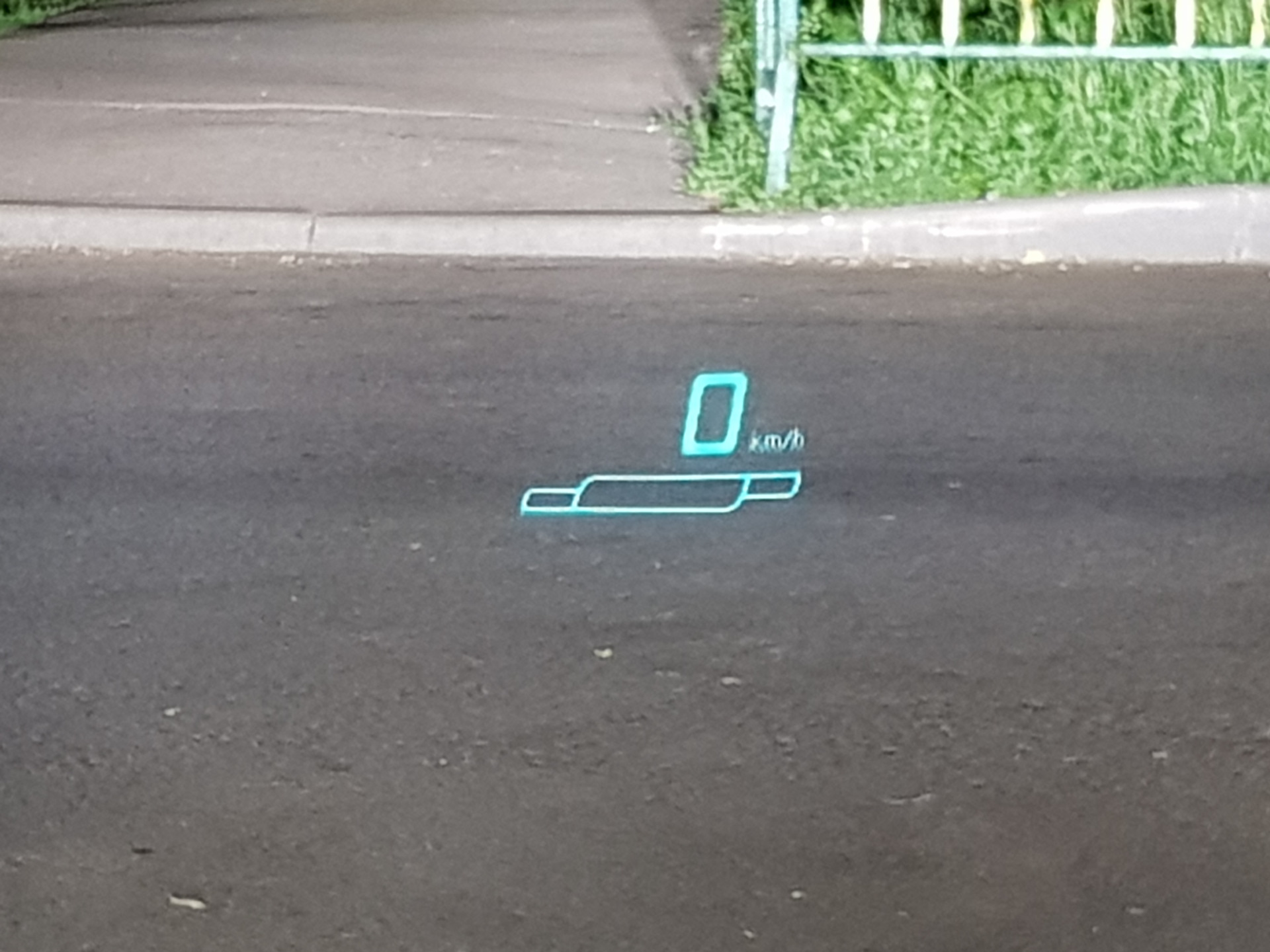

Вот проекция на заводское оригинальное стекло.
По-моему одинаково…
MaxKaminsky

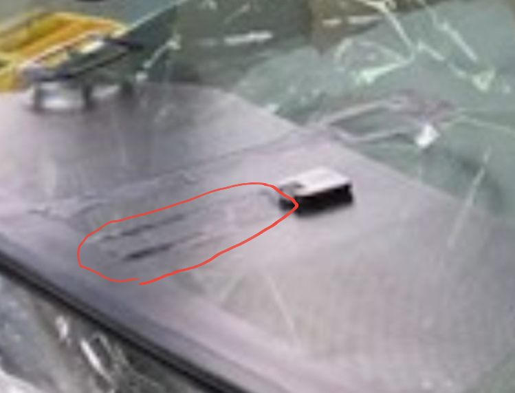

И вот еще покрупнее чуть. На старых фотках нашлось. )

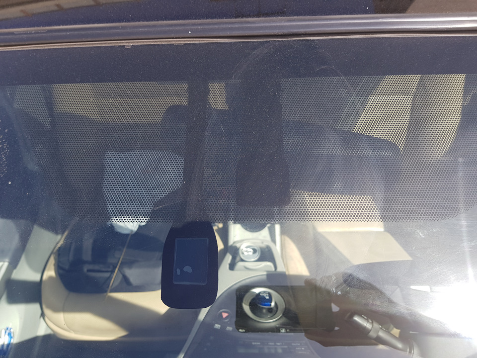

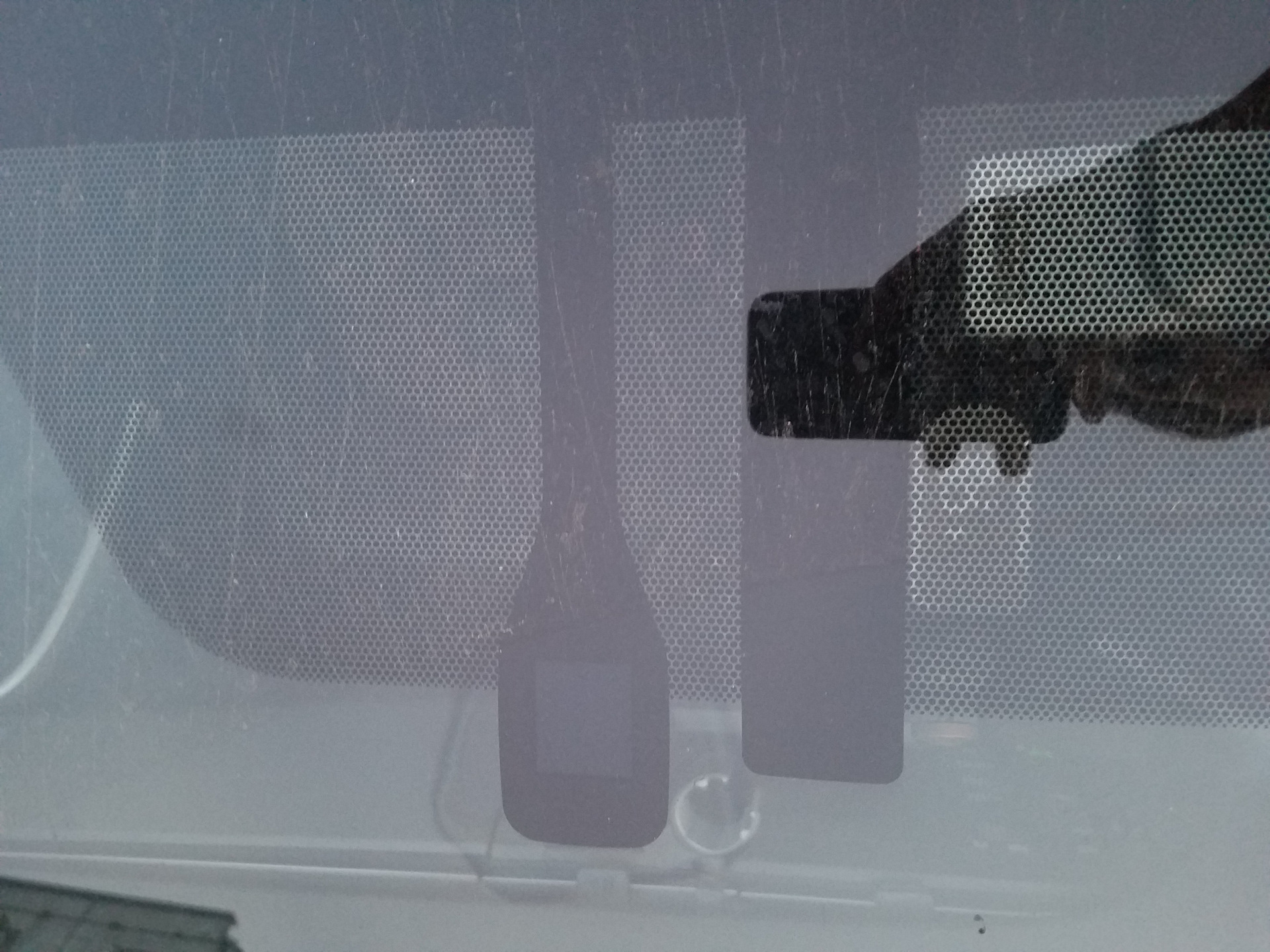

Еще полоску к крепежу зеркала дорисовывали, как вижу. Крепление зеркала на том же месте или чуть выше, чем было?
Это полоска для ДД
Не только. На этом стекле закрашен только пятак под креплением, а вокруг точечное покрытие, а на наших авто исходно электрохромное зеркало, и закрашена полоса от края, а зеркало закреплено чуть ниже, почти вровень с датчиком дождя
Zhivotkov
Это полоска для ДД
на вашем фото видно что дорисована полоса и для зеркала
Возможно. Мне пришлось за дорисовывание полоски под ДД;) может и тут нарисовали для красоты
Там не для красоты, а чтоб свет не разрушал провода, идущие к зеркалу

Так собственно нет ощущения что зеркало теперь висит где-то не там?
Действительно нарисована. Нет такого ощущения точно нет)

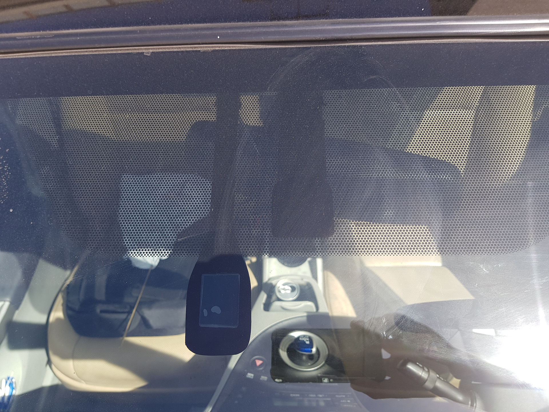

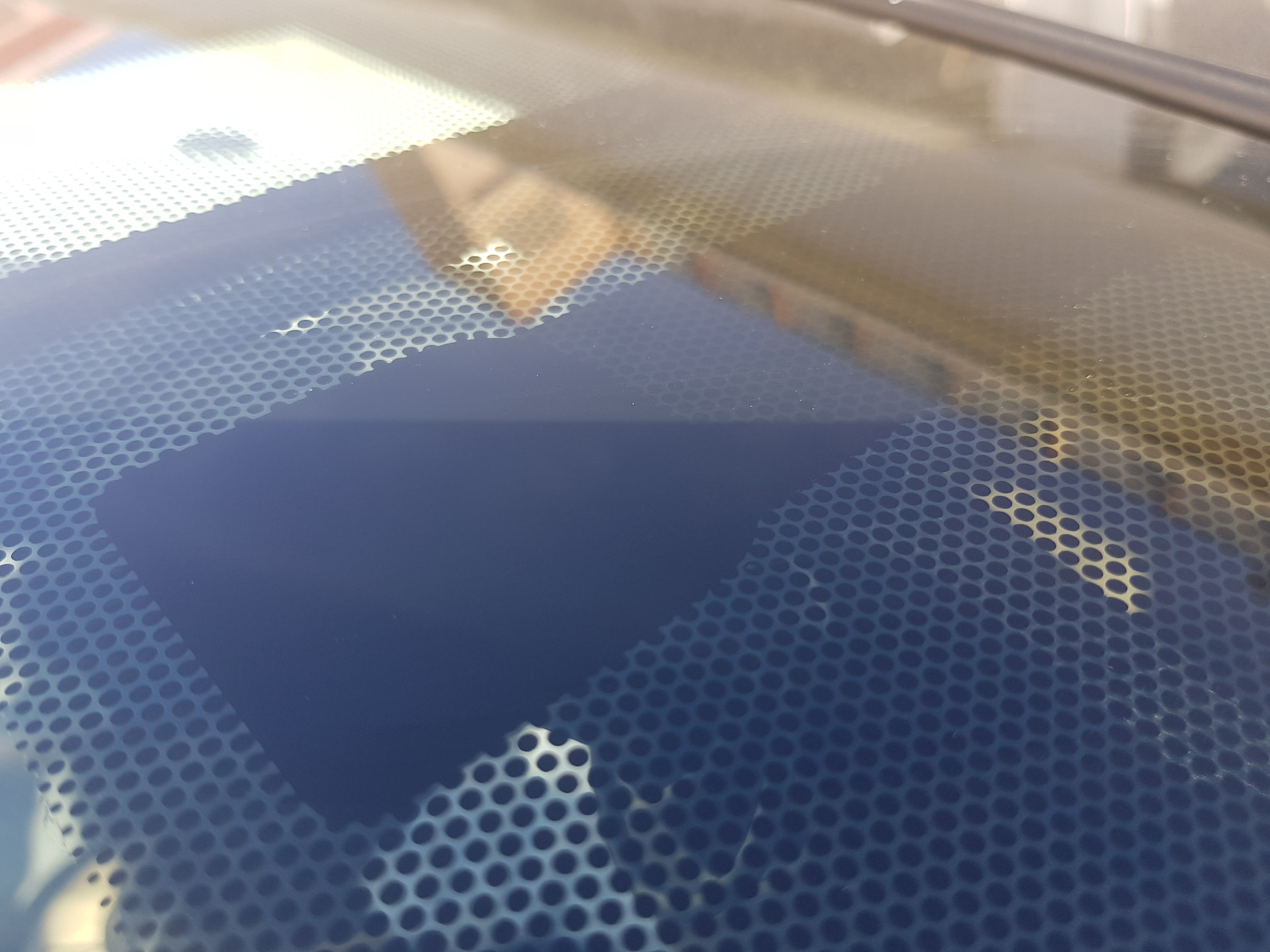

Исходно у нас было так. то есть немного иначе) я тоже купил такое стекло, планирую ставить
Теперь так
Пузыри в датчике дождя) надеюсь не влияют на функционал
Меня предупредили насчёт пузырей, но с функционалом проблем нет

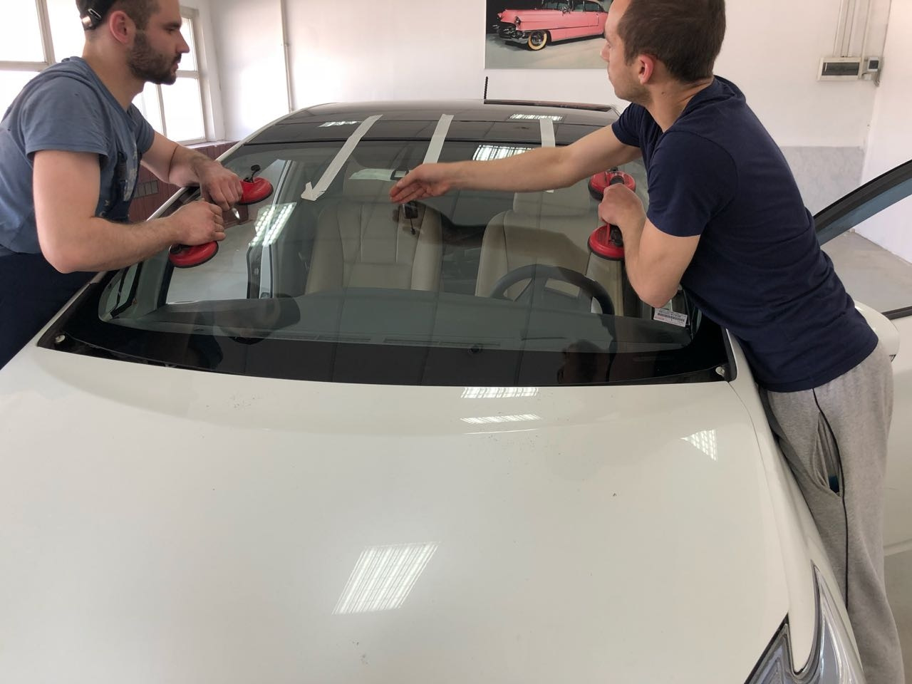

Что то дорого за установку отдали, 2500 установка, молдинг можно было не покупать, если если внешнее устраивает. Все равно это только дикоративная часть не отвечающая за герметичность.
У армян в гаражах можно было и дешевле сделать) но хочется все по правильному
Неее с армянами это другая история😀 после них надо ещё ехать переделывать😀
Приус 30 самая простая установка стекла, я сам стекла продаю и устанавливаю.
Я устанавливал в проверенном мной сервисе:) и считаю, что не всегда надо экономить, тем более 500 рублей того точно не стоят…
