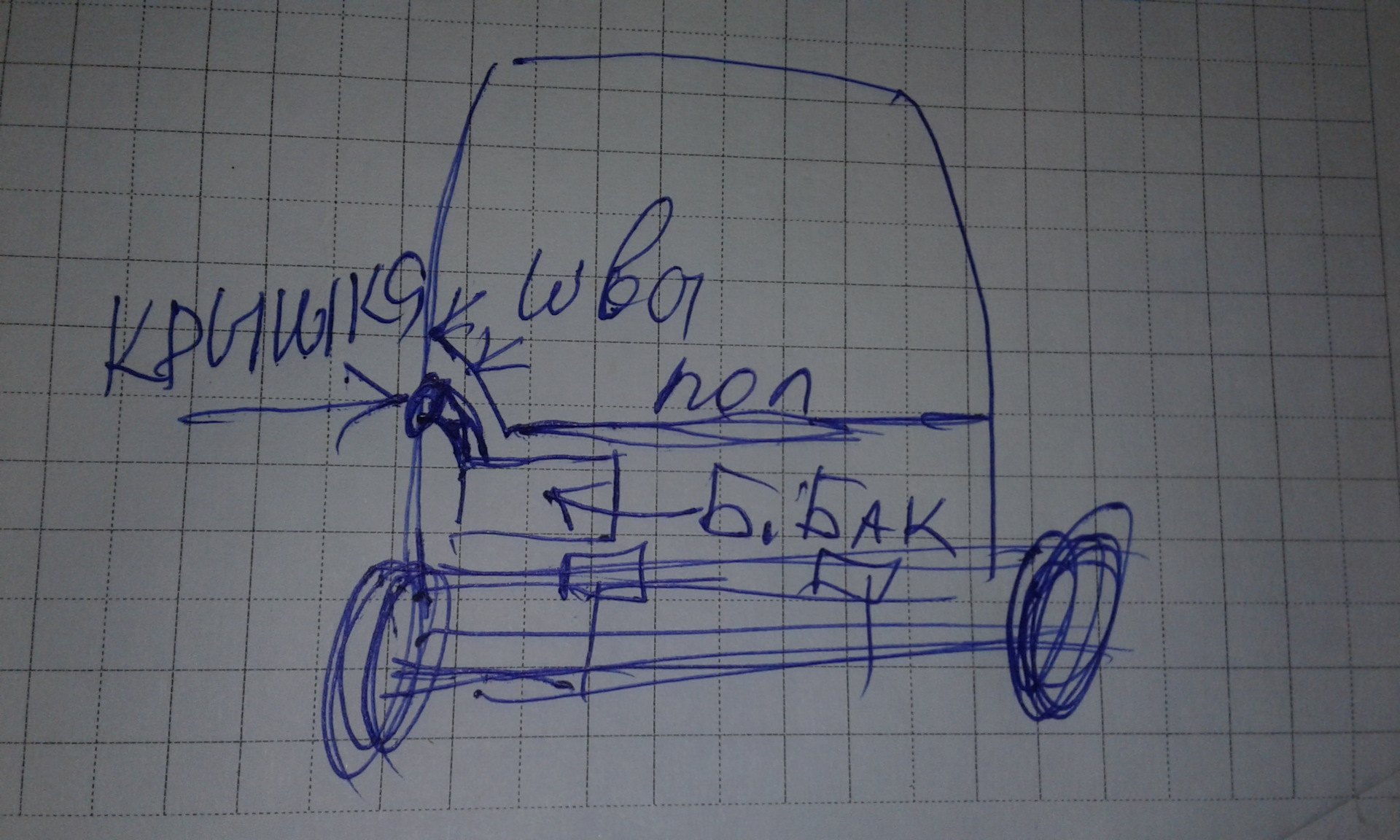

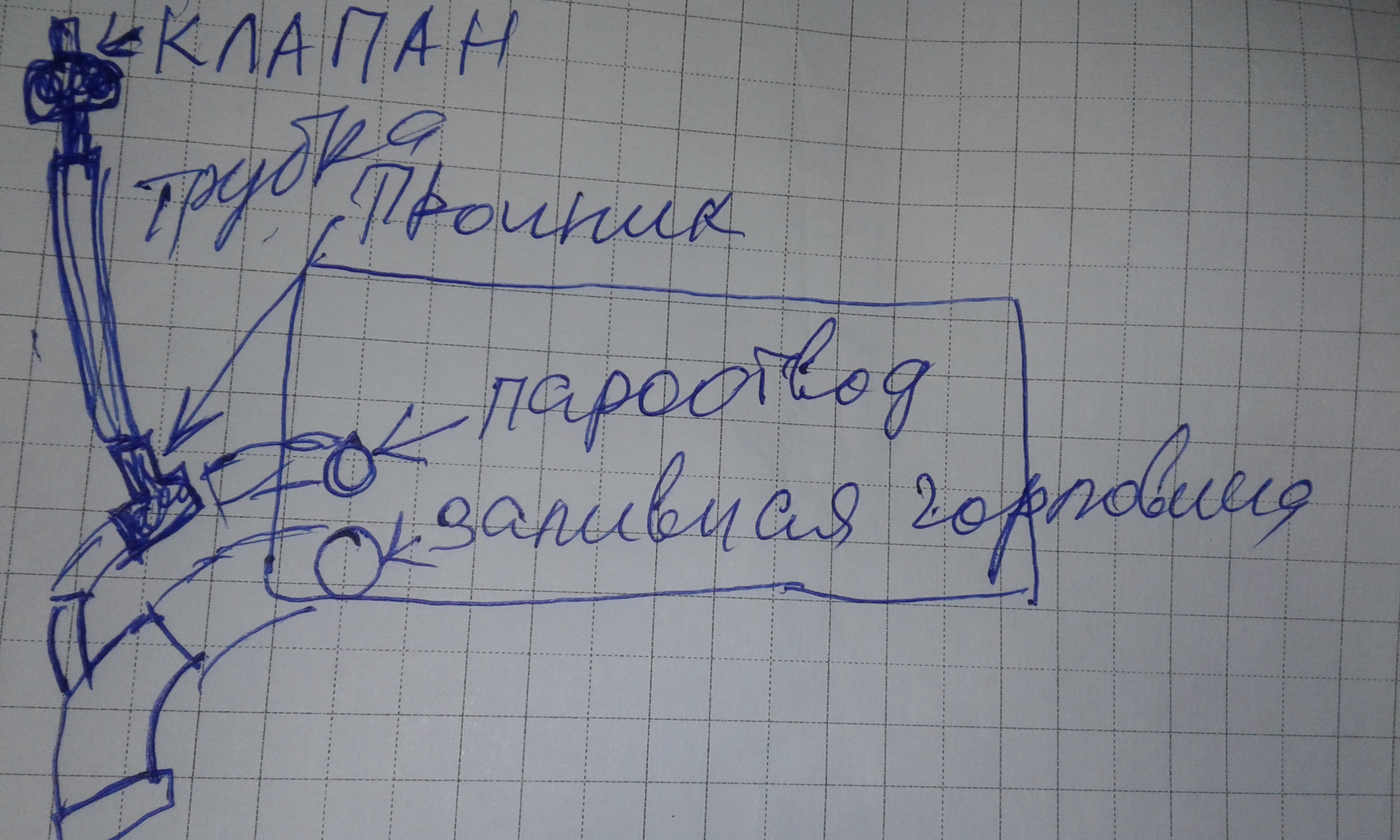

Все просто в стандарте --пары бензина при нагревании выходят с бака через крышку бензобака постоянно. НО если их пустить через двух ходовой клапан 21050116406000, они будут идти .не постоянно ---сбросил давление -закрылся ., надо впустить воздух с улицы( ПРИ ОХЛАЖДЕНИИ) -впустил …Но это один пшик а не потихоньку и долго .Короче эта доработка и по времени и по средствам -копейки . Все это на моем авто стоит .ДУХАН снизился на две трети, а иногда на 4 /5х

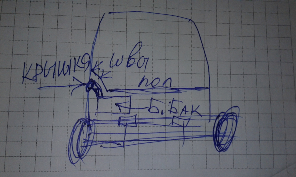

Не факт что это только карбюратор .Пары бензина выходят через крышку бензобака и в салон попадают через тоннель бензобака .Надо вывести пары через тройник и клапан адсорбера . И замазать пластелином все сварные швы тоннеля (это косая полутруба в районе лючка бензобака приваренная к боковине ).Клапан 21050116406000
