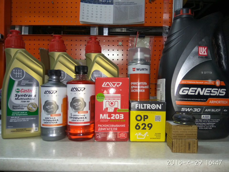

Всем привет. Еще с покупки машины заметил подьедание масла, не важно какое лил разница была небольшая. Делал всё просто докупал и доливал масла. Последние два раза заливал Лукойл Люкс (масло хорошее и недорогое спасибо oil-club), уходило примерно 1,5 лтр на 5000км. И я задумался сделать самостоятельно раскоксовку при следующей замене масла. Мой выбор пал на фирму ЛАВР, понравился их новый продукт, раскоксовка за 1час, ну и большинство отзывов положительные. И решил провести полный комплект с промывкой. Было купленно:
Масло Лукойл Армотеч (остался при лукойле, порадовала цена-1350 за 4лтр)
Фильтр фильтрон
Масло в коробку Кастрол с допуском Форд
Мягкая промывка двигателя
5 минутная промывка двигателя
Раскоксовка собственно
Очиститель карбюратора
Всё заказывал на Автодок, цены там очень радуют.

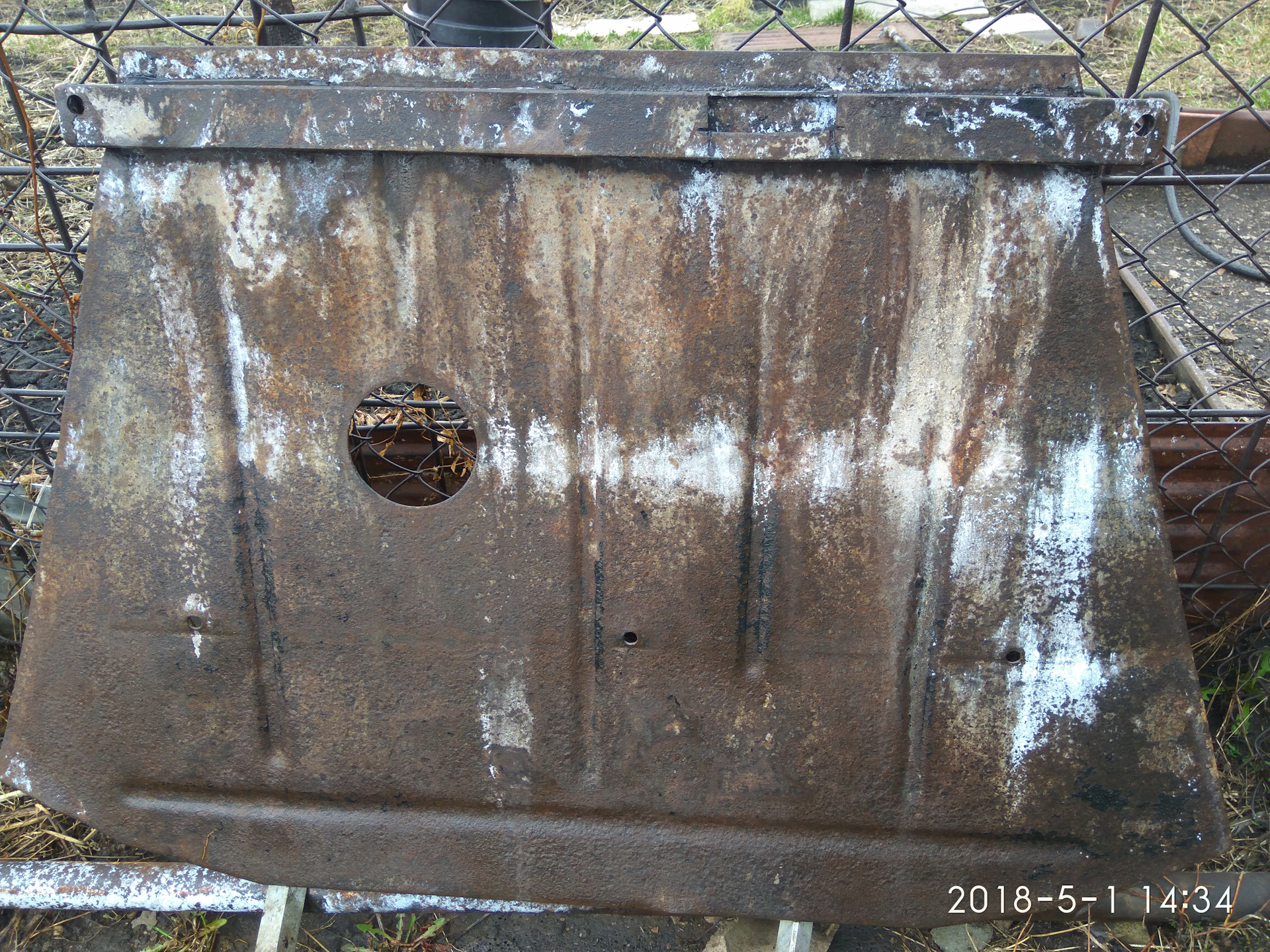

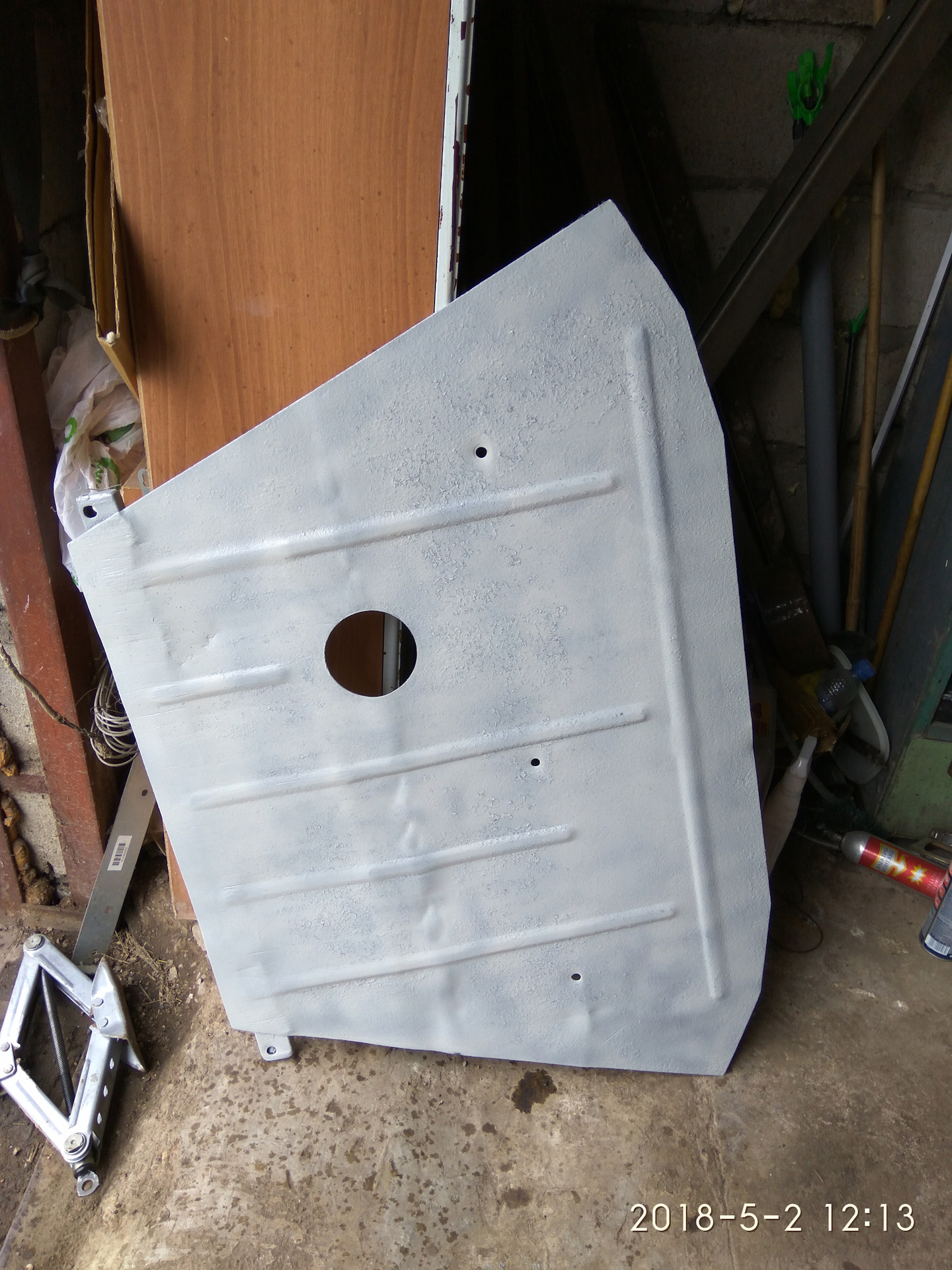

У отца есть гараж, но нет ямы. В принципе всё доступно и без ямы. Первое что сделал это снял защиту, отмыл её мойкой высокого давления и обработал от ржавчины ортофосфорной кислотой, и пока её положил в сторону.

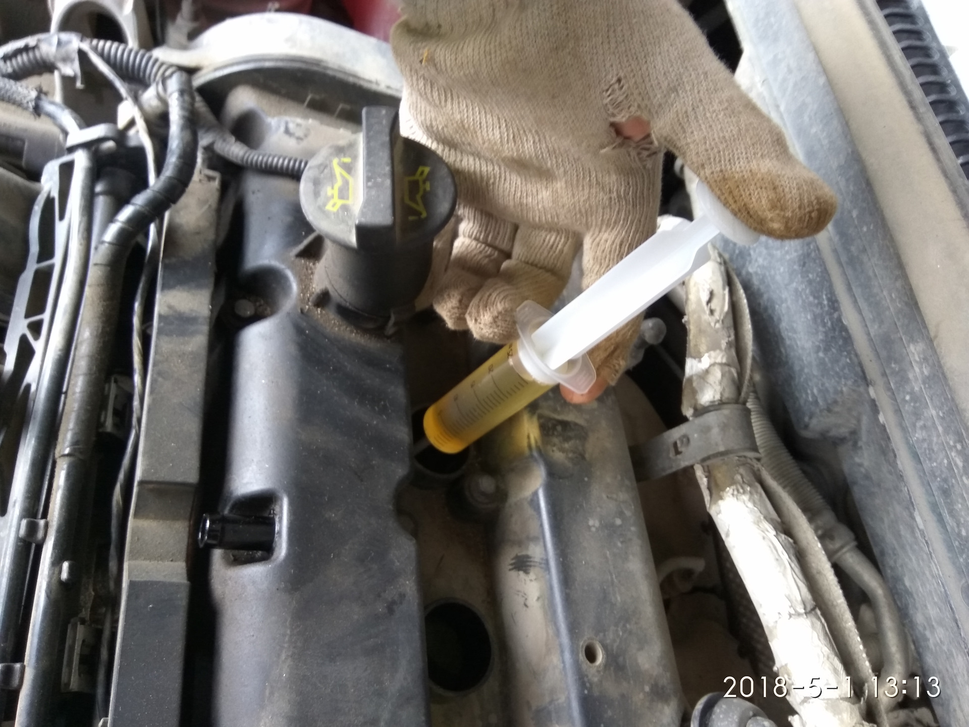

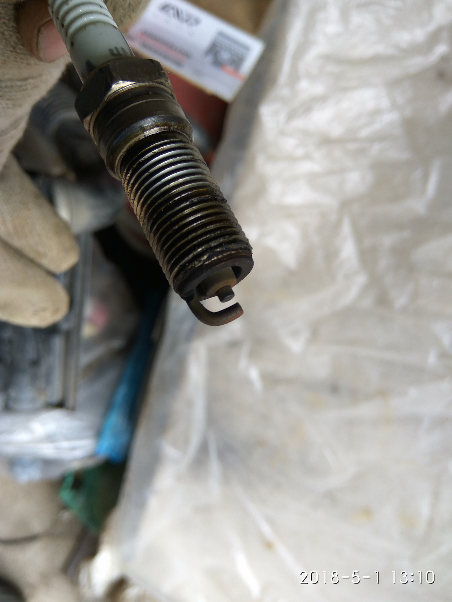

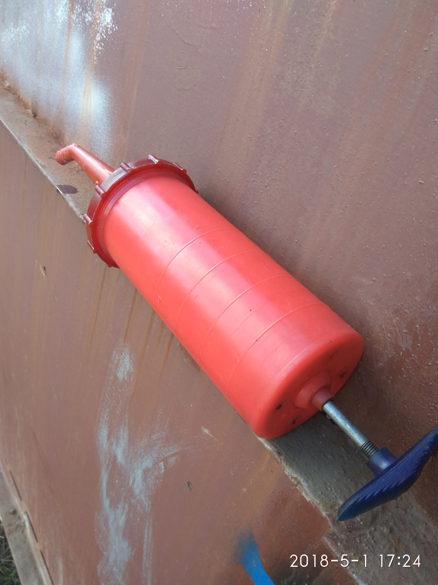

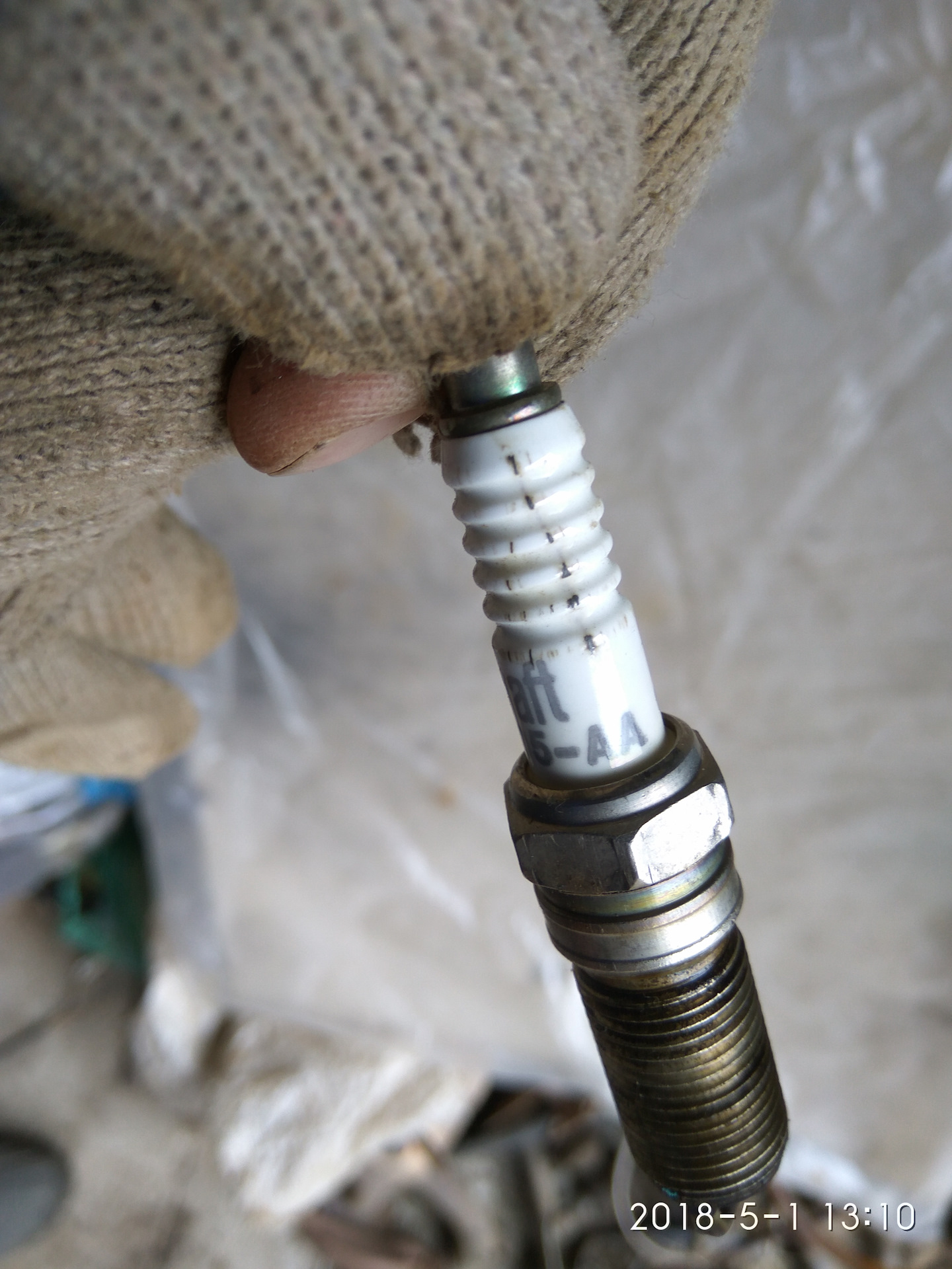

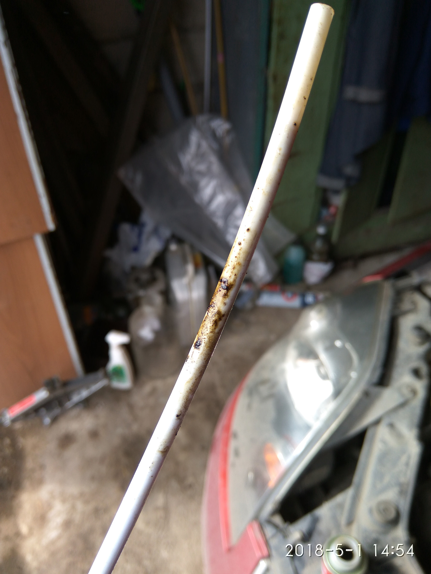

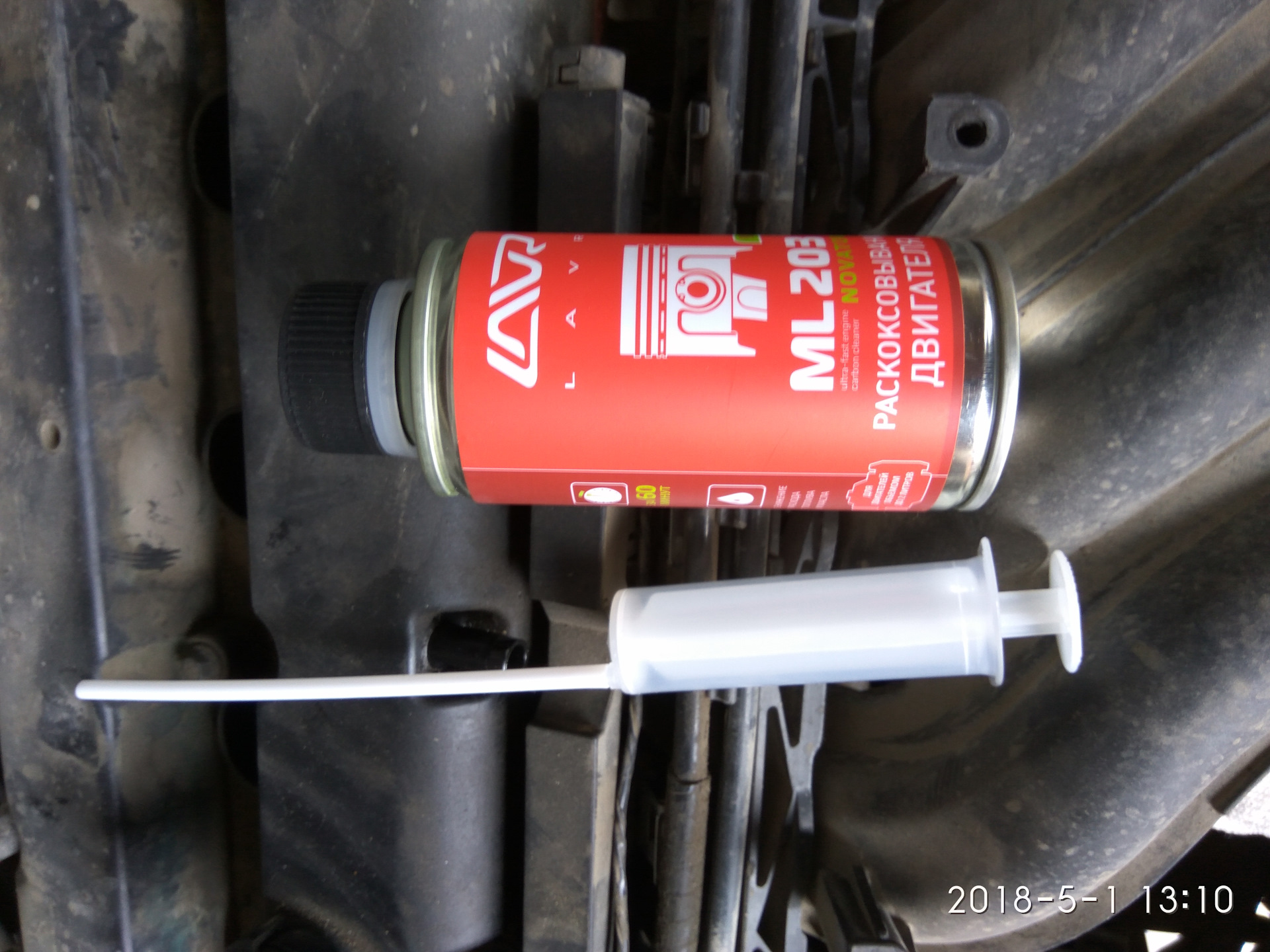

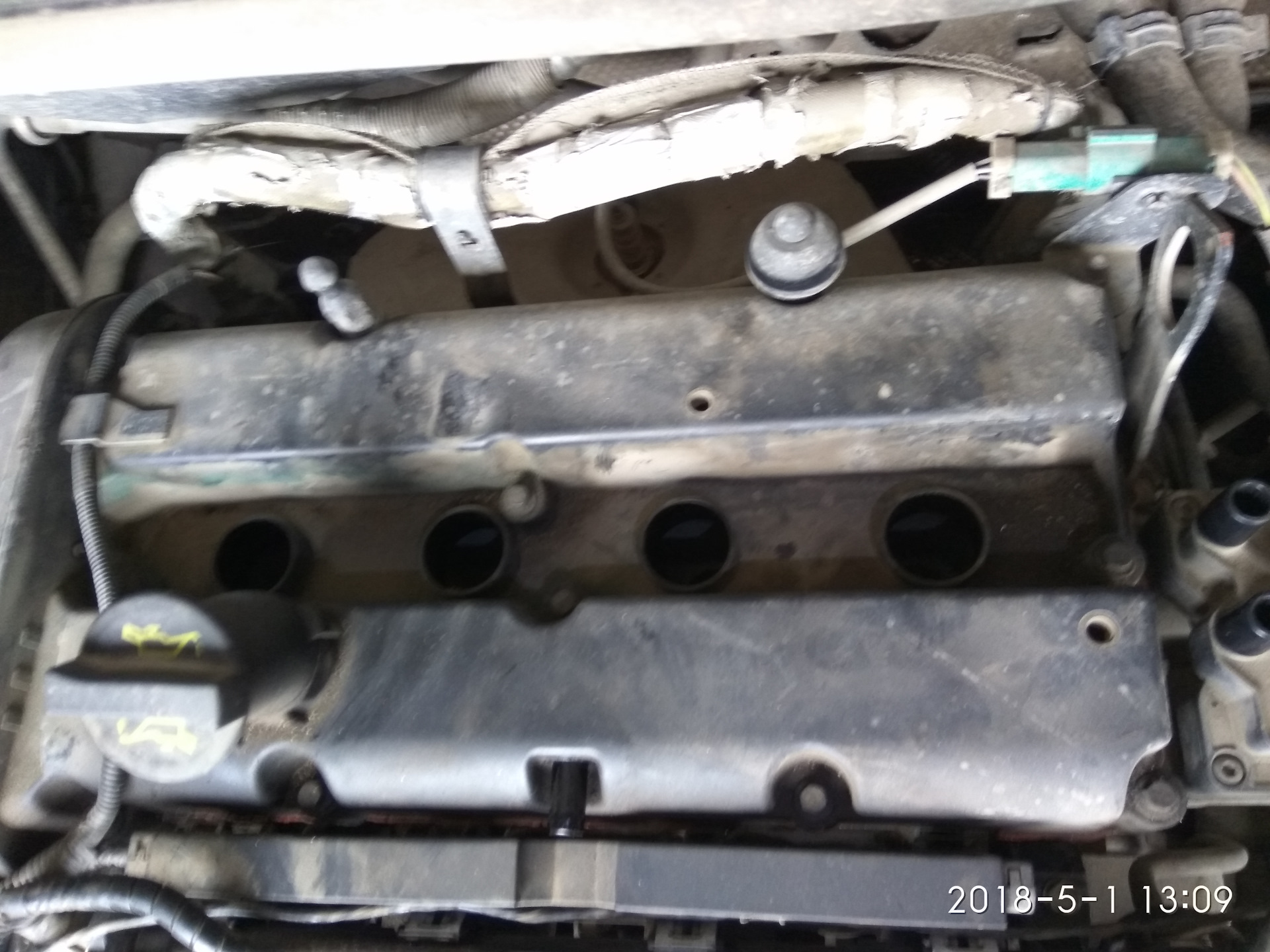

Далее уже сама раскоксовка. Отключил провод от катушки зажигания, освободил свечные колодцы от свечей, выставил поршни по одной линии (на пятой передачи крутил колесо, щупом мерил высоту). Кстати перед всеми этими работами залил в масленую горловину Мягкую промывку двигателя, заливается за 150-200 до замены масла. В коробке идет шприц с трубочкой, и равномерно распределил жидкость по всем цилиндрам.
Пока шел процесс раскоксовки покрасил защиту первым слоем краской 3в1 по ржавчине, а вторым слоем краской для колесных дисков, должна быть очень прочной, так написано на упаковке.

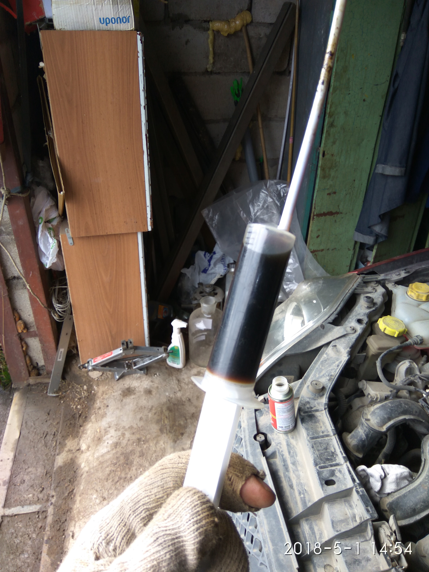

Пару раз прокручивал колесом поршни, так советуют в инструкции. И через полтора часа принялся откачивать жижу из колодцев. В 1,3,4 цилиндрах жижи почти не оказалось, всё просочилось вниз. А во втором немного осталось, откачал на вид стала черной! Раскоксовка работает!

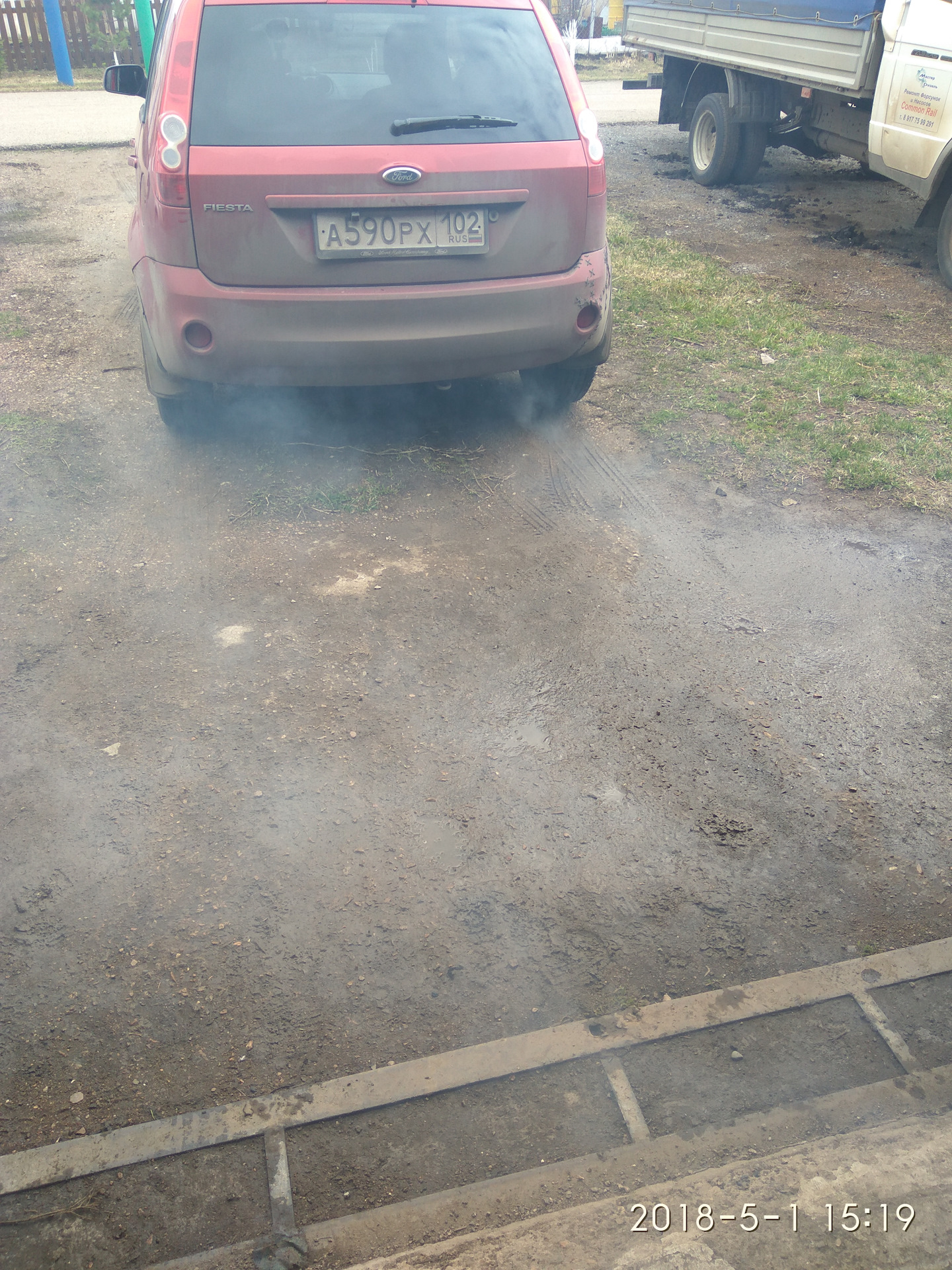

Далее закрутил свечи, и залил в маслозаливную горловину 5 минутную промывку двигателя. Завел машину только с 10-го раза, кое как. Выгнал из гаража и из выхлопной трубы повалил дым. На холостом ходу машина поработала 10 минут. Загнал обратно в гараж.
Что дает мягкая промывка двигателя: по возможности отмывает существующие отложения, если есть
Что дает 5-и минутная промывка двигателя: Разжижает масло, что дает возможность слить как можно больше старого масла.

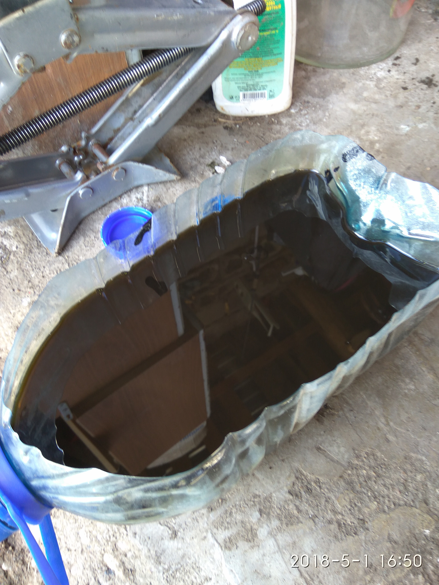

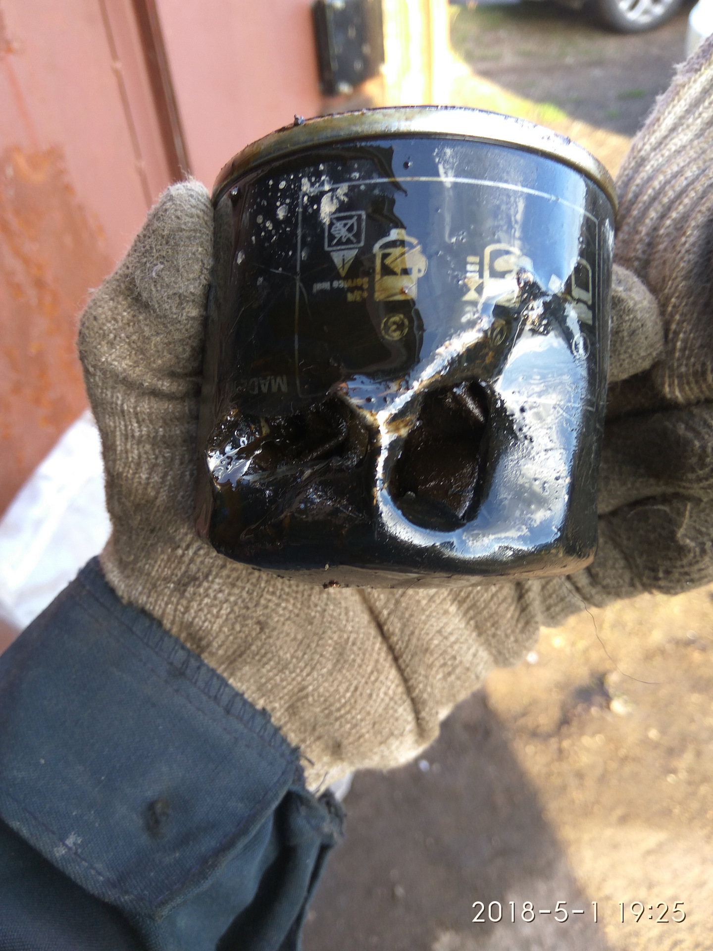

Далее открутил пробку и слил масло в 5 литровый балон. Масло было черное и очень жидкое, пока стекало до последней капли. приступил к снятию фильтра. И вот тут я застрял! Снимали всей деревней! Цыпной ключ не помог, пробири ударной отверткой насквозь тоже не помогло. разворотили весь фильтр, сунули уже прут металлический и ногами, ногами кое как открутили. Вот так вот мне в сервисе затянули фильтр в прошлый раз.
Масло успешно заменил.

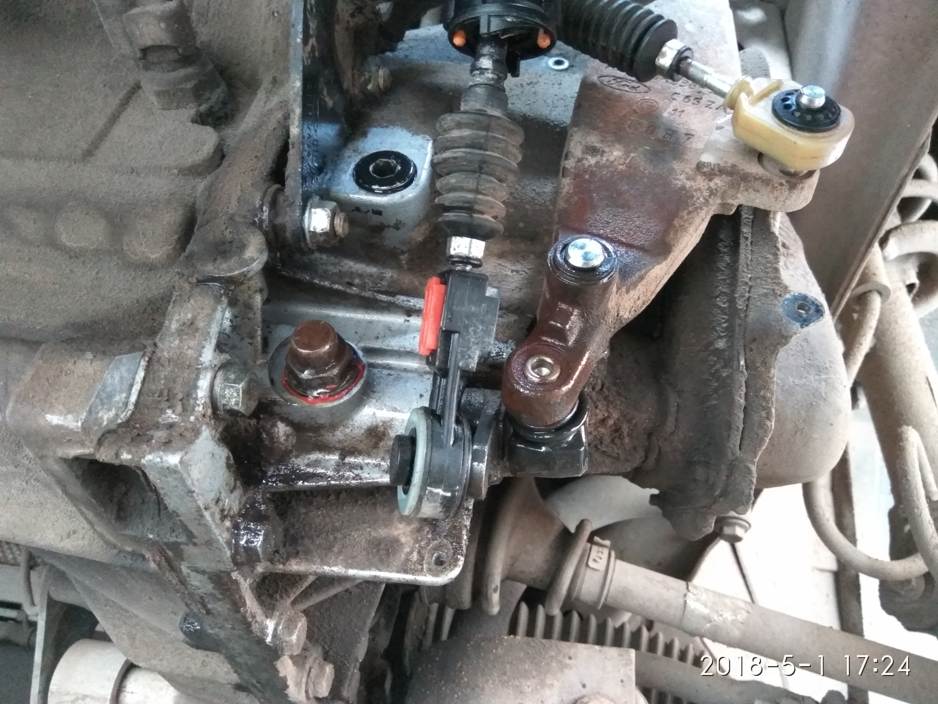

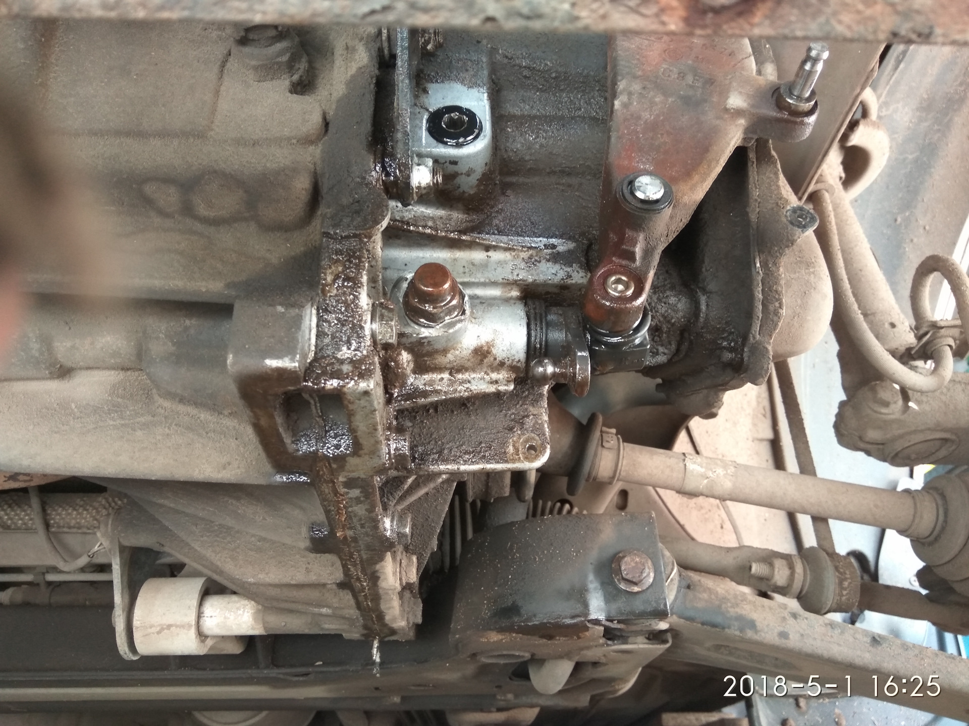

Далее занялся заменой масла в коробке. 1,5 года назад мне залили в коробку масло, но какое я не спросил и для успокоения души решил поменять на масло с допуском форд. Снял тросики и пластиковый кожух (был очень грязный, отмыл его тоже). Пролил всё очистителем карбюратора все движущиеся детали и смазал затем. Слил масло с коробки, было темного цвета. И шприцом залил новое, старое полностью не слилось, новое залил ровно 2 литра.
После всех приключений поставил защиту на место. На этом лежачие работы закончились!)))

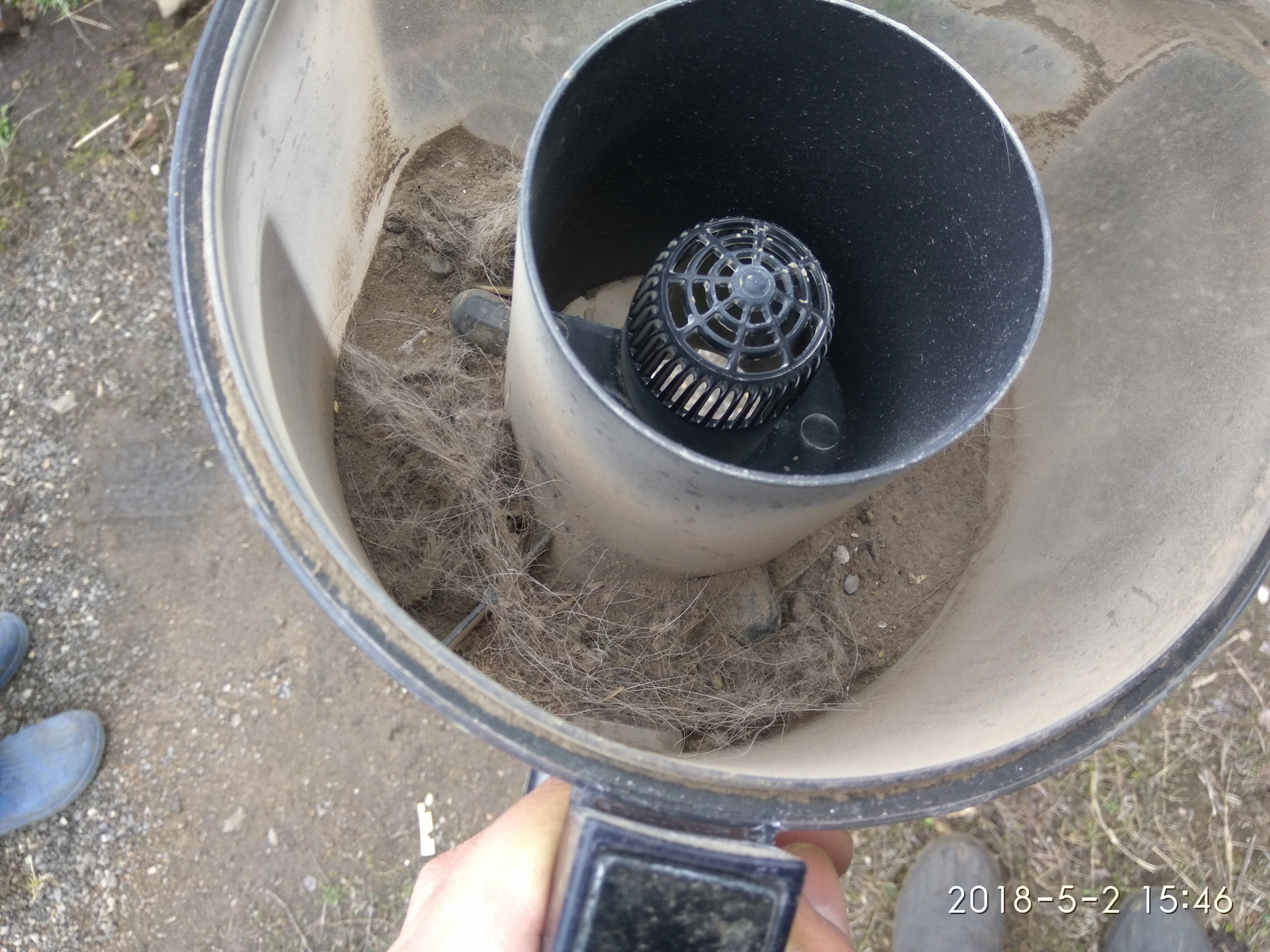

Из дома взял заранее очищенный пылесос самсунг с мощностью всасывания 370Вт (это очень хорошо). И пропылесосил салон и главное это сидения, которые были в разводах. И о чудо, пятна стали еле заметны и приобрели нормальных цвет. Осталось еще моющим пылесосом почистить, сосед обещал одолжить.

У тебя не свечка пробивает, а провода
Буду менять значит
свеча с какого цилиндра? провод менять однозначно. я так 3 свечи запорол экспериментируя.
Не помню, менять так все провода буду.
