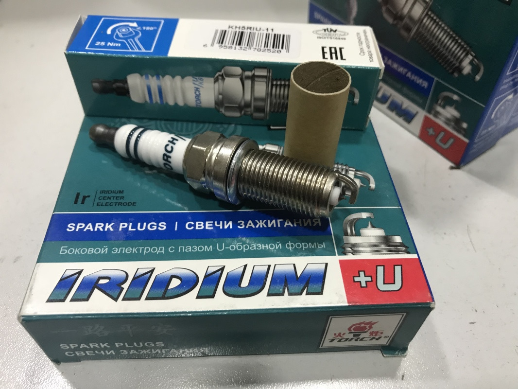

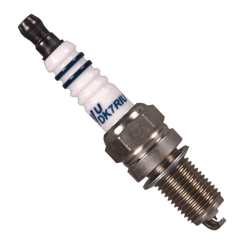

Небольшой минипост. До прошлого года, моими любимыми свечами были DENSO XU22TT. Их эксплуатировал еще с прошлой машины. Отъездил комплектов 5-6. И тут наткнулся на иридиевые свечи по адекватному ценнику TORCH DK7RIU .
Запчасти на фото: LDK7RIU
В прошлом году отдал за 4 свечи около 800 рублей. Взял исключительно ради эксперимента. И вот по пробегу 10000, решил осмотреть их состояние. Свечи практически не имеют износа, зазор 0.8. Щуп заходил как будто только что отрегулировал зазор. Изоляторы не имеют ни каких дефектов. "поясок" коронарного разряда еле заметен и имеет светло-желтый цвет, в отличии от тех же самых дензо. Думаю теперь полностью, перейти на эти свечи.

Вот и я с опаской относился, ценник смущал. Но по результатам все ОК. Были слухи на форуме что мол хрупкие. Я всегда свечи заворачиваю по динамометру. И соответственно стараюсь очень осторожно обращаться. В моем случае ни чего не треснуло, изоляторы в идеальном состоянии.

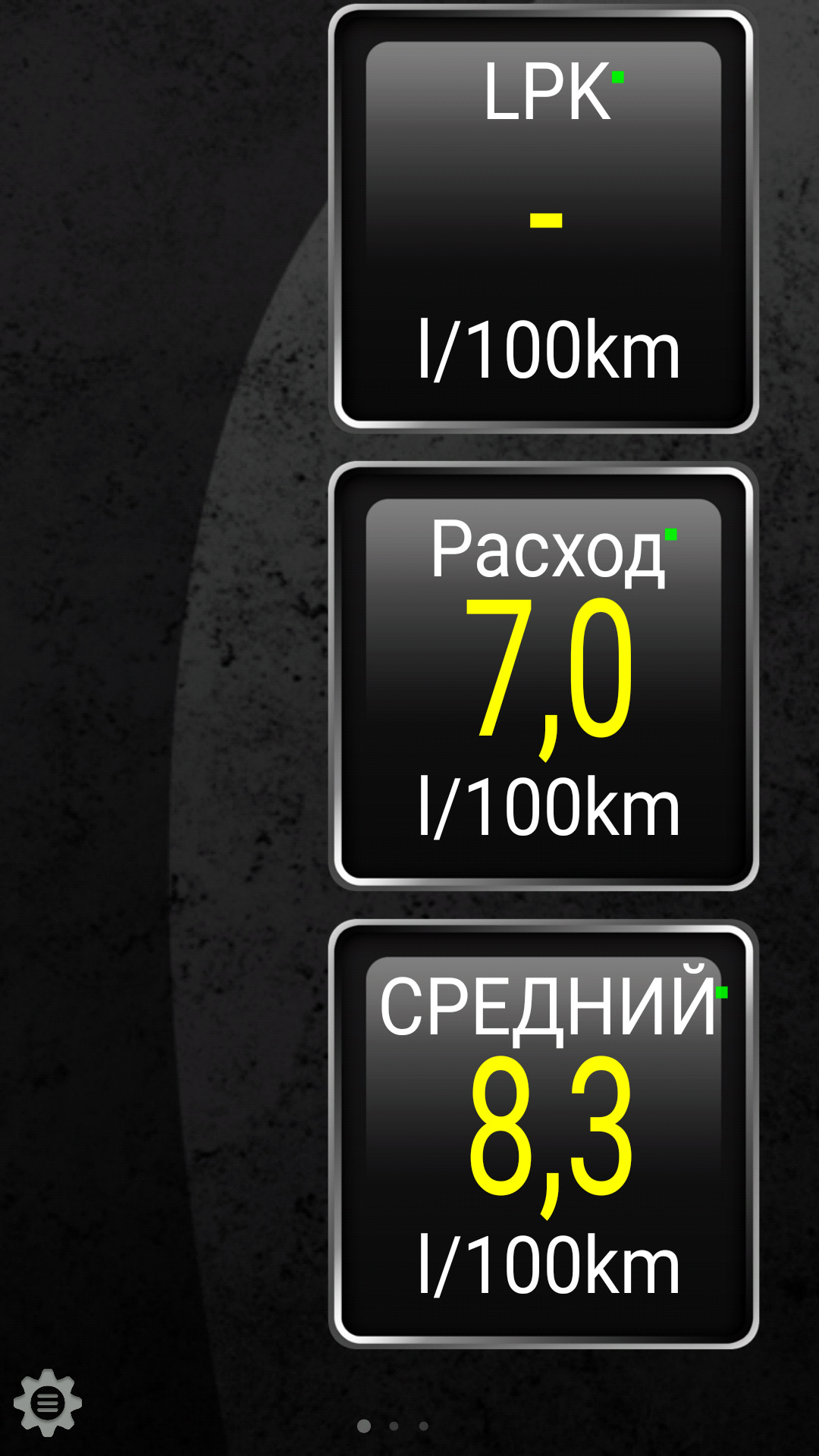

Ну честно сказать особо не заметил. Возможно потому что ездил всегда на новых свечах и интервал замены был не более 10000км. Не давно ролик на ютъюбе смотрел, где потеря в мощности от свечей с пробегом 30000км составила 10%. Хотя был один парадокс когда я ехал 70-80кмч до Москвы, тянул время и у меня получился какой то смешной расход, я тогда еще подумал что у меня бортовик заглючил. Так что все может быть.
