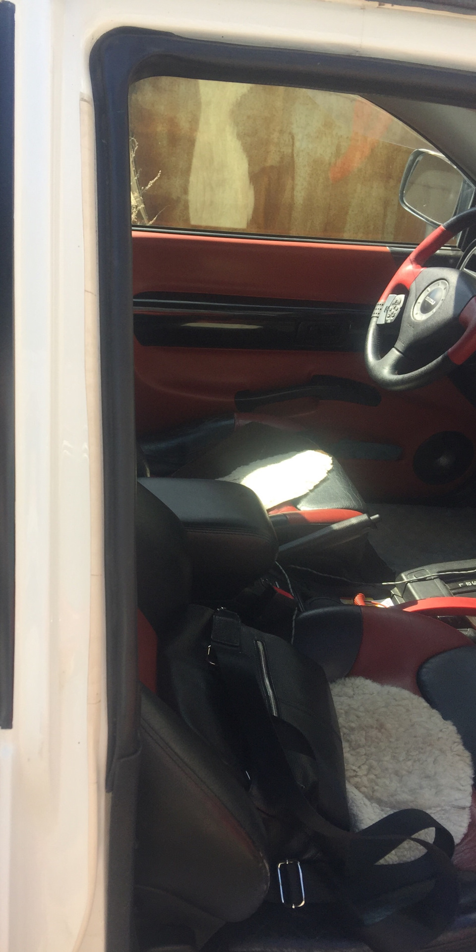

Наконец то руки дошли написать про уплотнители дверных проёмов кузова.

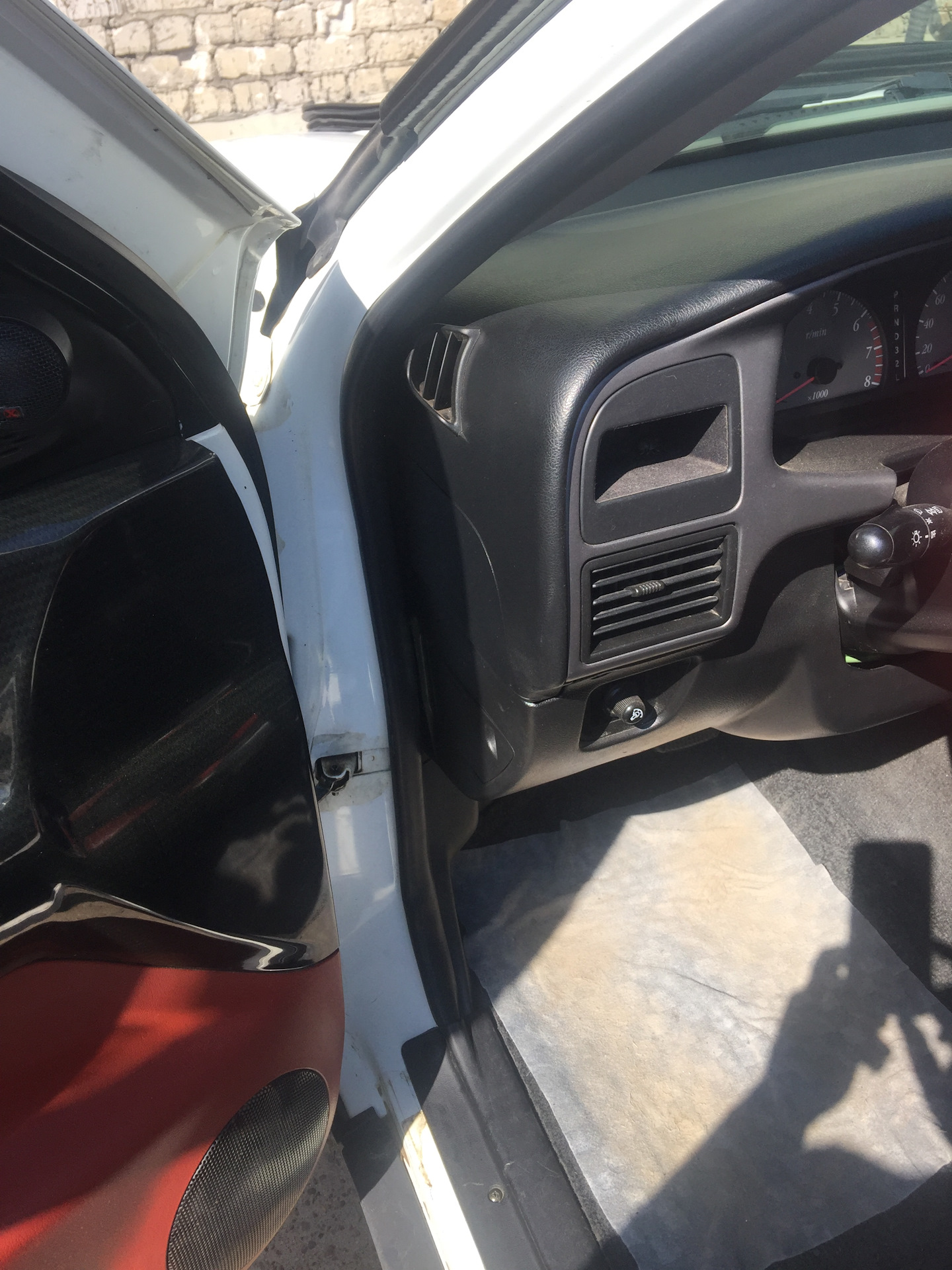

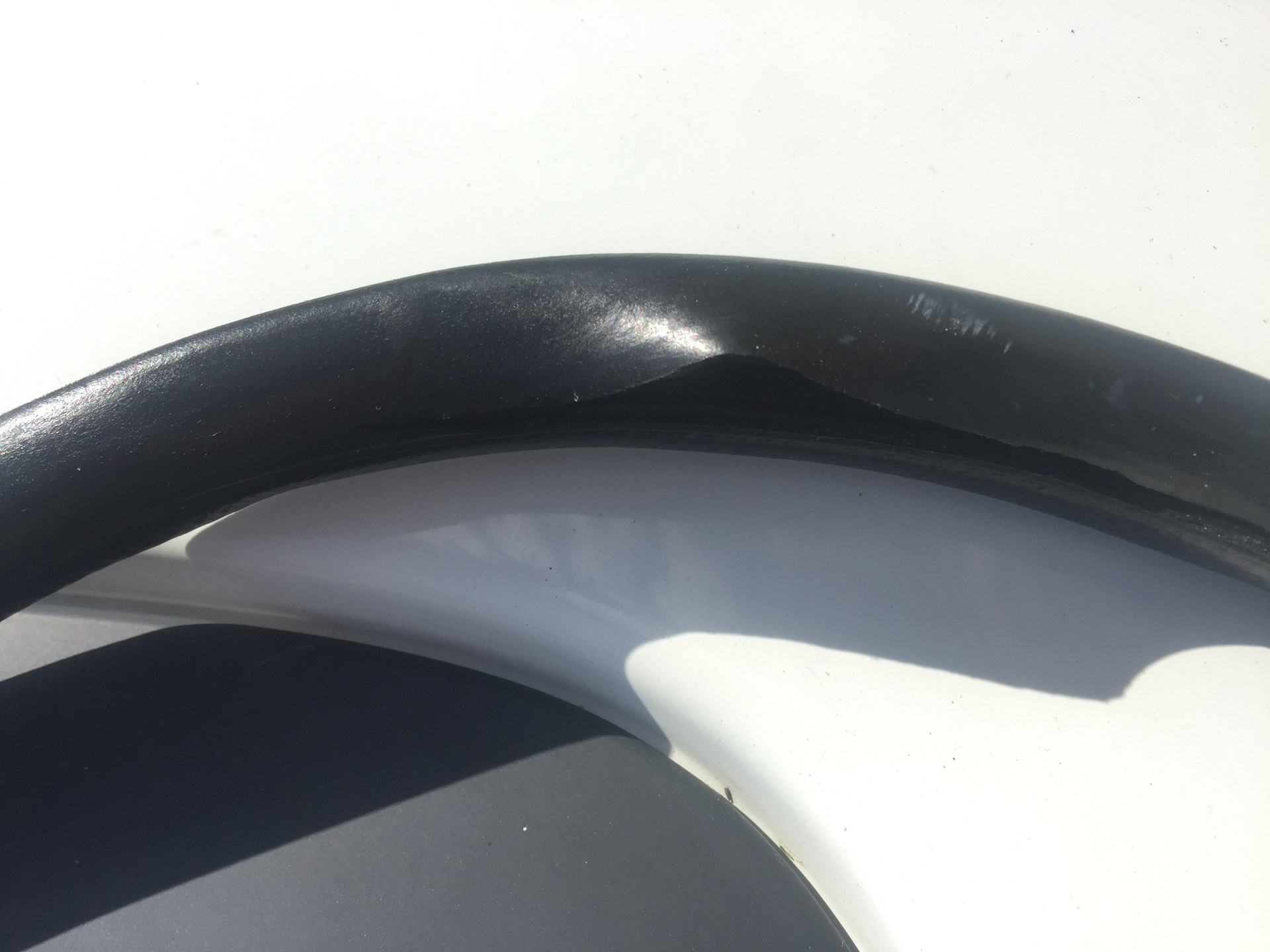

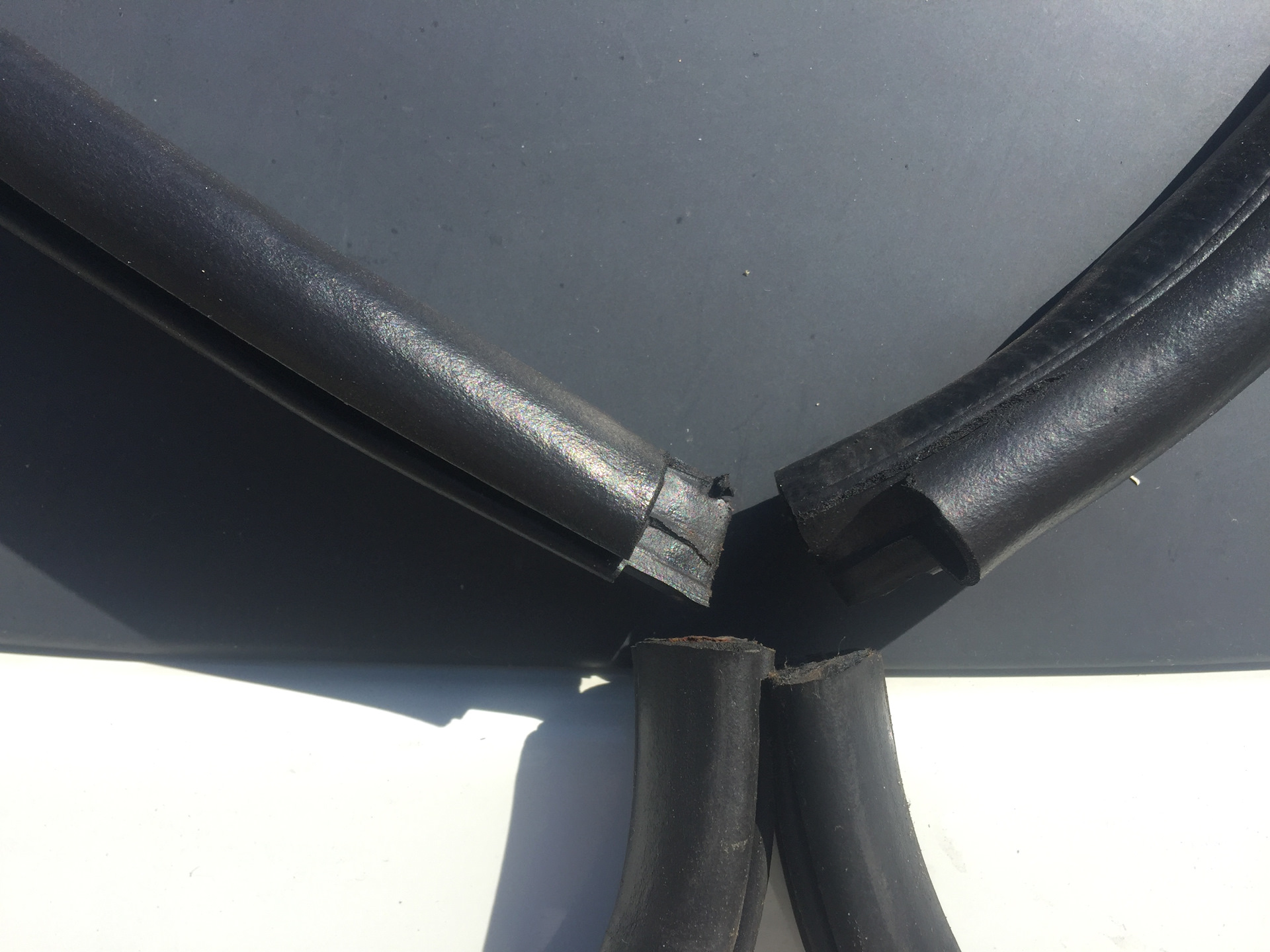

У меня с покупки правый был надорван в районе ограничителя двери.
Хотел оригинал купить, но не горело и цена кусачая.2900 вроде как озвучили мне в автомагазине за 1 резинку.(
Думал на разборке найду хорошие, ан нет- все с дефектами.

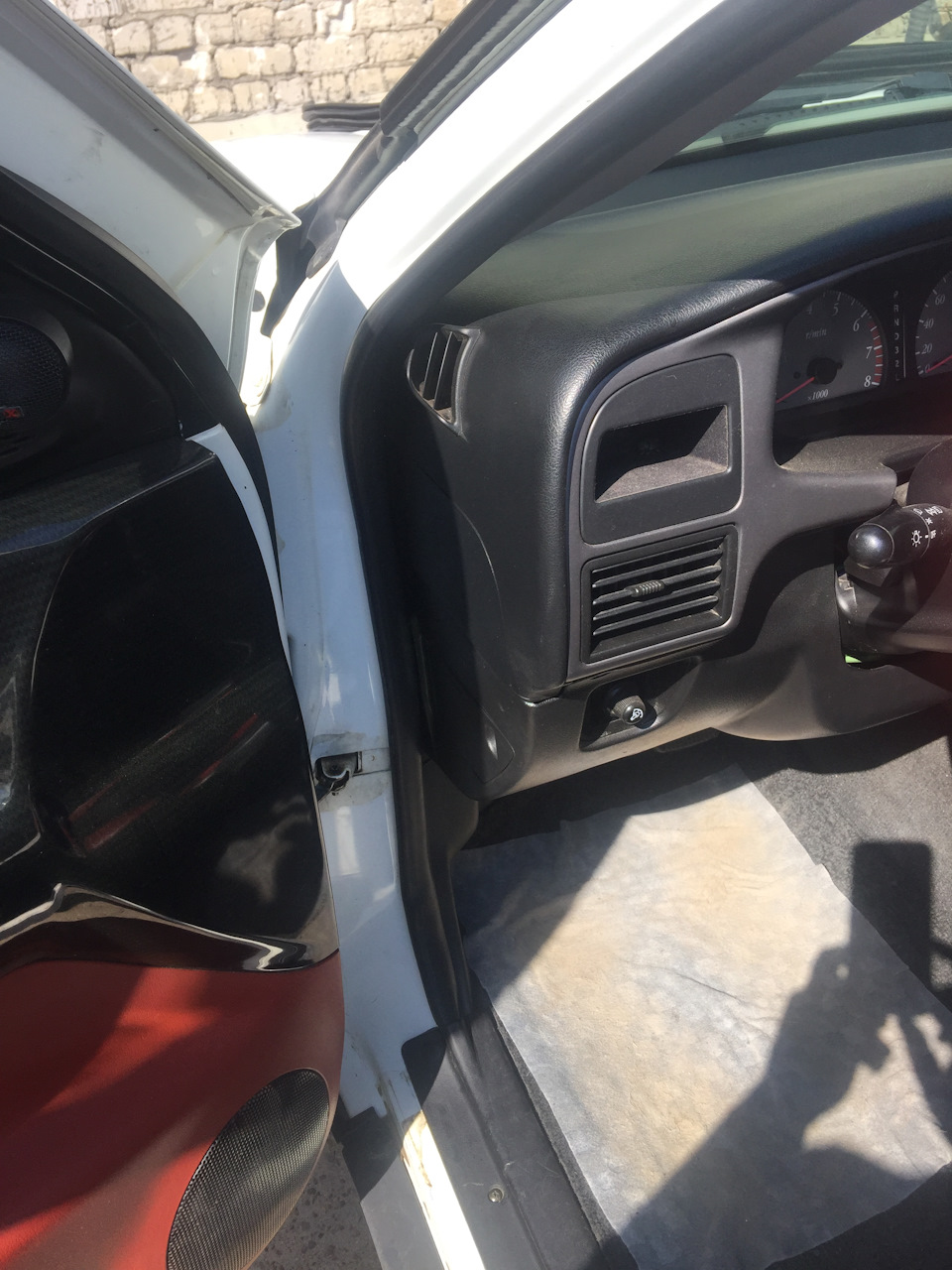

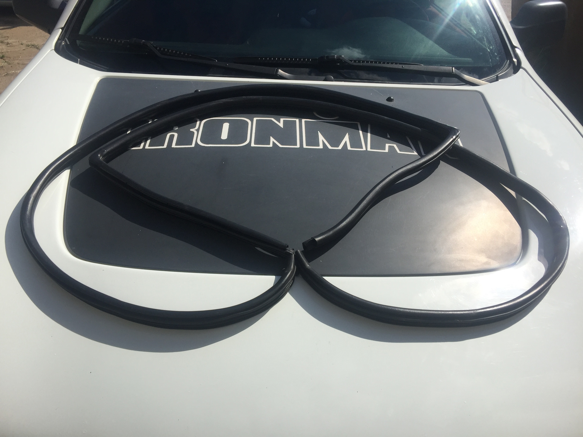

Так и ездил, пока мне в руки случайно не попал уплотнитель дверного проёма от хонды нр-в.)
Да да да!)
Именно от неё. Трёхдверный кузов.
У него тоже двери в пол кузова!)
Внешне один в один.
Примерно на 0,5 метра длинее, но это не беда же… главное, что не короче.)
Цена не знаю какая на эти уплотнители, на новые. Но с разборки думаю, что найти можно не дорого.
Фото резинок на капоте-это оригинал.

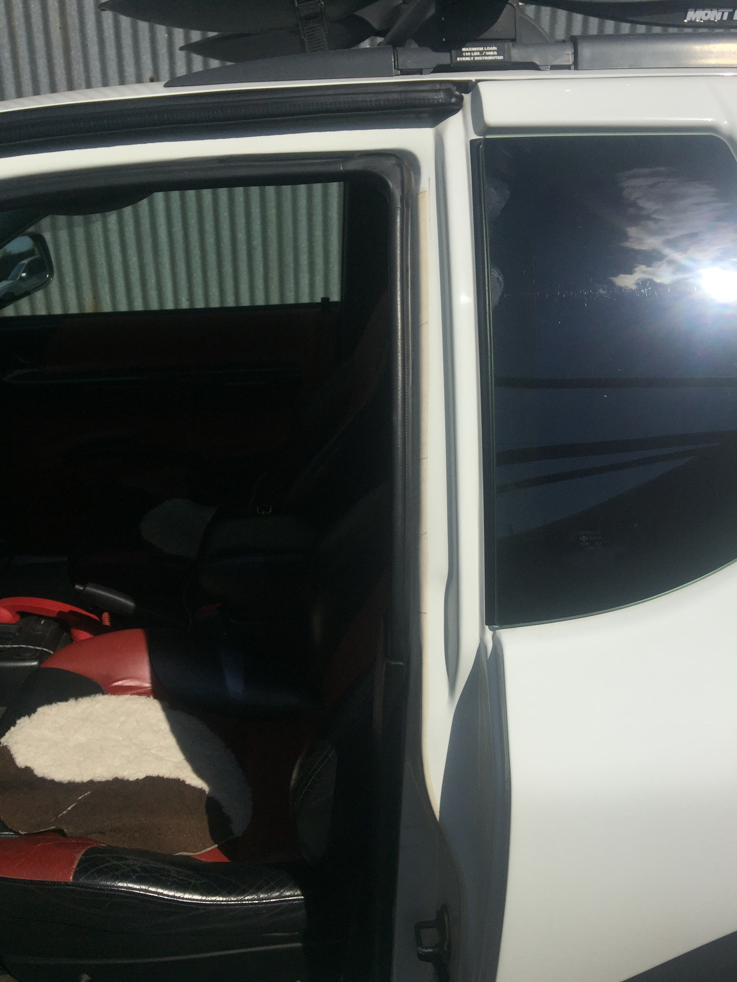

На проёмах-уже от хонды.
Разницы не замечено.)
Поэтому получилась замена не ущербной!)
Сток рулит.
Надеюсь кому-то пригодится моя заметка.
Всем Пис!)
