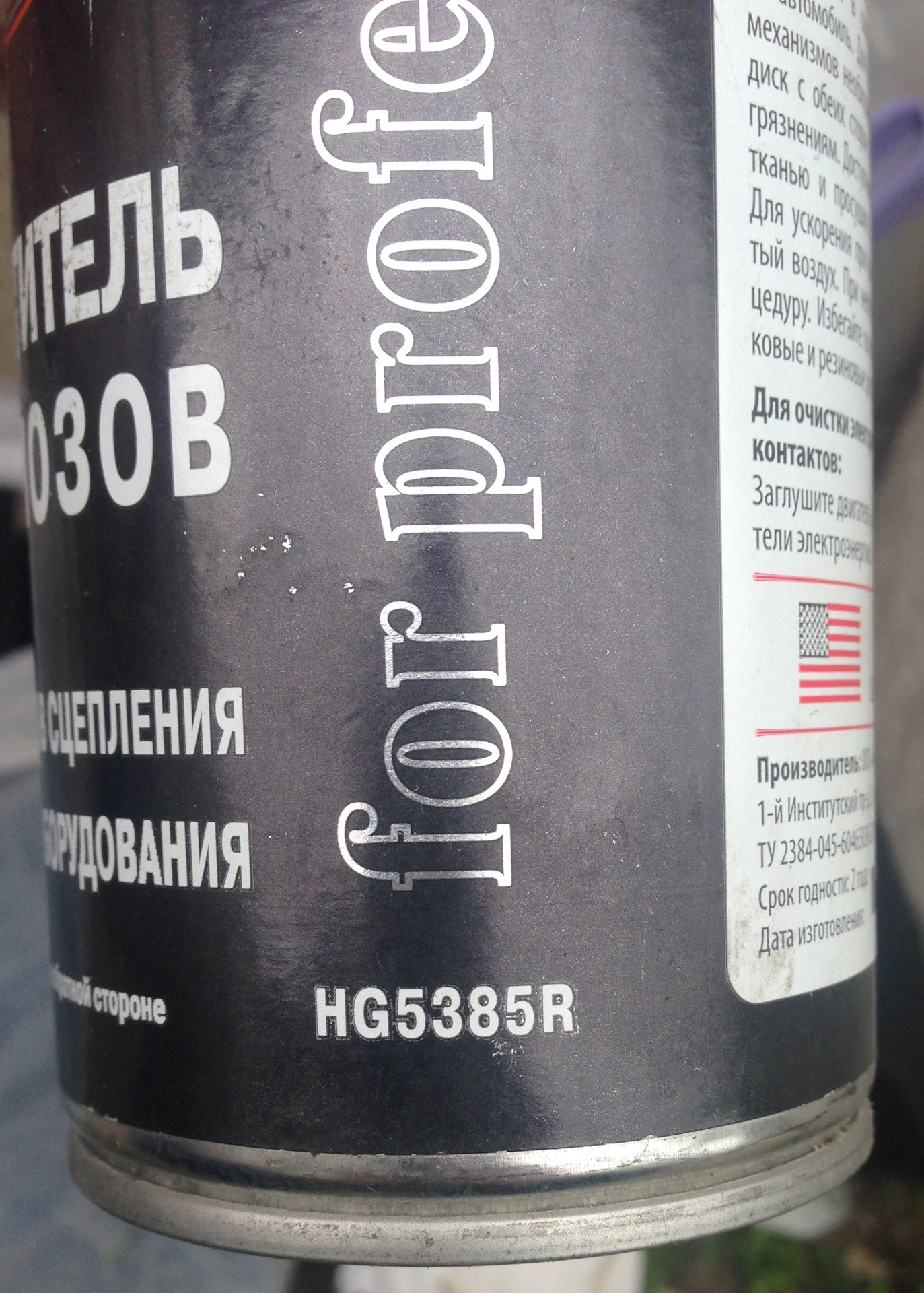

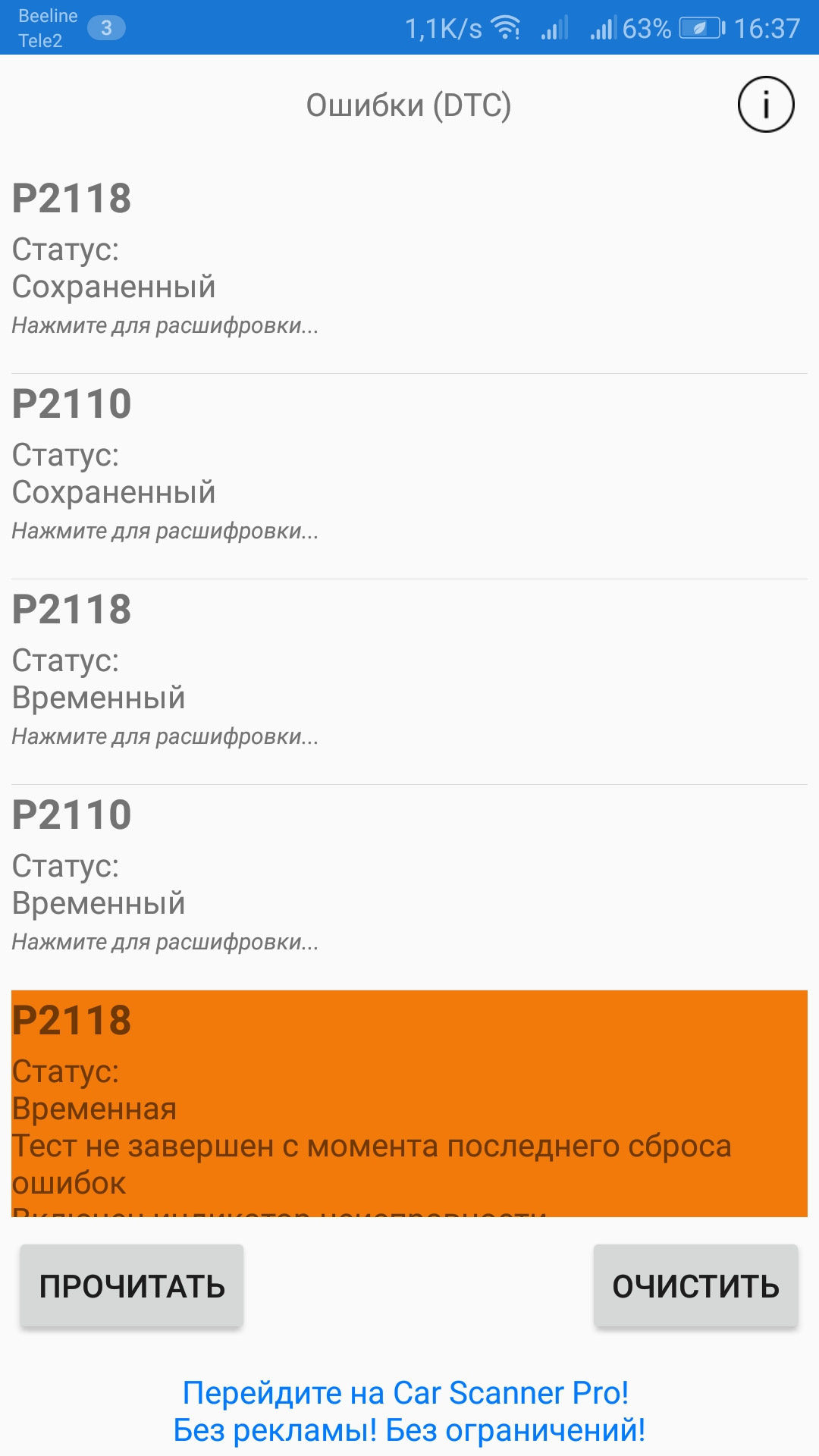

Итак, периодически выскакивающие ошибки с отсылом к работе дроссельной заслонки в прошлом привели к внимательному (пока только визуальному) осмотру данного узла и выявлению разломанного разъема датчика положения ДЗ, который и был успешно заменен, благо он не дорогой и меняется в течение 5 минут. Этого хватило на некторое время, далее ошибки вновь начали проявляться — загорался "джекичан", и при условии отстутствия изменений в работе, ошибки просто сбрасывались и движение продолжалось. Однако на прошлой неделе, супруга, которая в последнее время чаще меня проводит за рулем спорта, пожаловалась на какие-то рывки и изредка — плаванье оборотов. На носу свободное воскресенье, благо, что 13-е)), в общем вооружившись диагностом, ведром, салфетками, очистителем (как на фото), просто на руках другого не оказалось
а также отвертками, небольшим разводным ключиком и набором накидных ключей отправился лечить железного коня.
Диагност высыпал кучу сохраненных ошибок. Сделал полный сброс (занял минут 40), потом проехал вокруг дома. мда, рывки есть, но ошибки пока не появляются. Визуально вроде к блоку претензий нет.
значит пора помыть саму заслонку, видимо действительно моя вина, что не сделал этого сразу же, когда менял датчик…

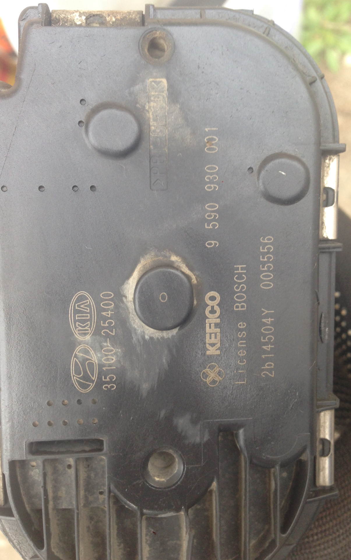

7. Откручиваем 4 болта и аккуратно снимаем блок ДЗ (там есть прокладка, нужно не повредить ее, о чем пишут везде в интернете, хотя не понимаю, как ее можно повредить, разве что орудовать монтировкой)))).
8. Снятый блок помещаем в ведерко и обильно поливаем внутреннюю камеру и заслонку очистителем
(не скажу, что сильно было в коксе, но черновато и очистителем пришлось орудовать минут 20. На тот момент флакон уже использовался, и не скажу сколько его оставалось, но остаток ушел весь. Тереть внутреннюю камеру тряпочками, ватными палочками и прочими средствами не рекомендую — будет только размазываться, да и повредить можно ненароком, достаточно варьировать струю очистителя и давать немного откиснуть.
