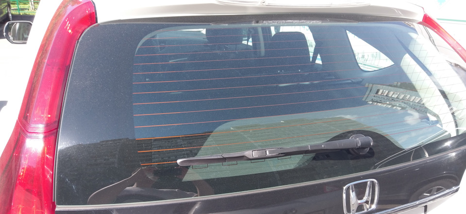

На задний дворник
решил по опыту Романа поставить новую щетку Denso DU-035L, стоила 385 руб. там же.
Все встало замечательно. Щетка трет полностью до верха полусферы. Относительно оригинальной щетки она длиннее на 30 мм, причем она только на 5 мм увеличивает радиус области очистки сверху, и на 25 мм сокращает нижний неочищаемый кружок. На практике, конечно из-за высокой кривизны стекла нижняя часть оказывается слегка недотертой, так что там получается не кружок, а квадратик :), но все равно очень приятно. Дизайн по сравнению с оригинальной щеткой значительно лучше, а прижим у гибридной щетки почти такой же, как и у классической, вобщем все очень красиво.

По итогам эксплуатации задней щетки Denso DU-035L, увы, можно заключить, что эта красивая щетка нам не подходит. Сверху остается непромытое грязное пятно, а снизу вместо аккуратного кружочка — угловатый квадратик. В принципе, вид изнутри вполне себе нормальный, больше расстраивает вид снаружи. В итоге решил вернуться на стоковую заднюю щетку и купил к ней новую резинку 76732-T0A-003 за 465 руб.

У нас заднее стекло сильно изогнуто, поэтому лучше использовать каркасные щётки.
26.08.2020 купил и установил DENSO DM-033.
Нареканий к качеству очистки не было, вот неделю назад обнаружил что резинка с краю оторвалась. Почти 2 года круглогодичного использования кажется не плохой результат.
