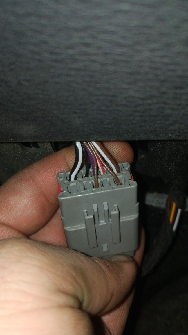

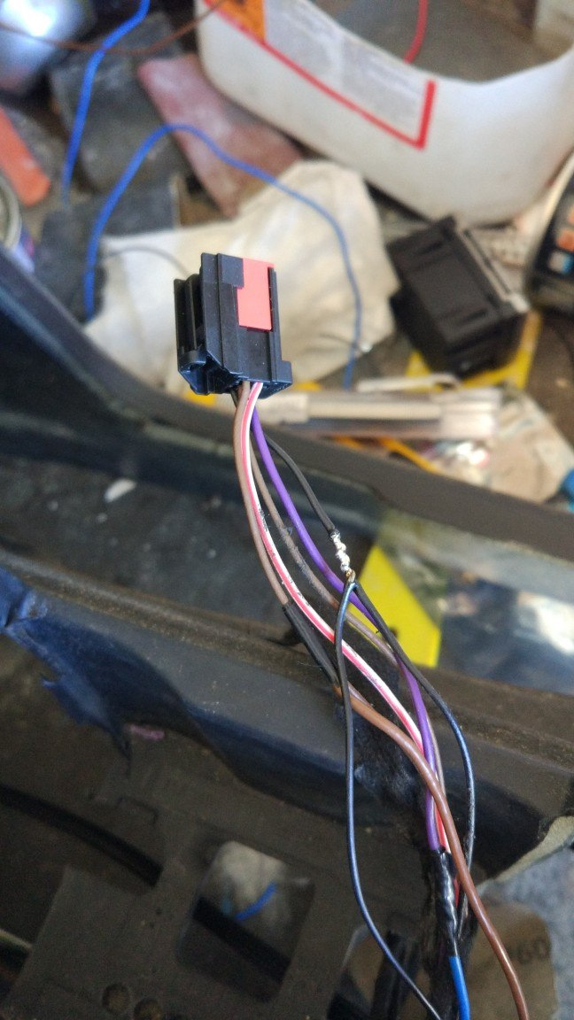

Теперь дело за малым — все подключить и радоваться. Но не тут то было… Как оказалось, наличие разъемов под сиденьями не гарантирует наличие разъема в тоннеле. У кого-то они есть, у кого-то их нет, я, к сожалению, попал в вторые ряды… Ну что же, не проблема — будем дополнять жгут сами.

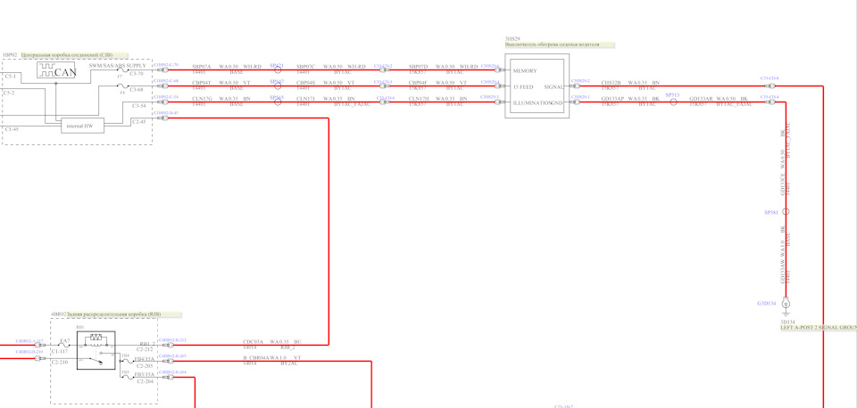

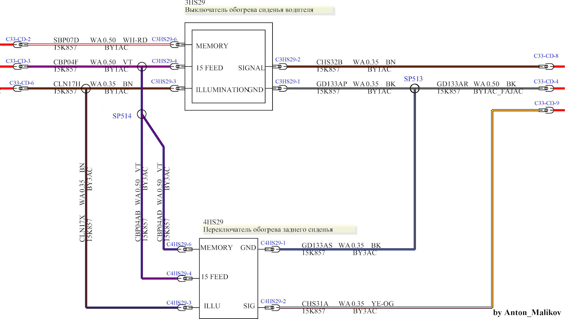

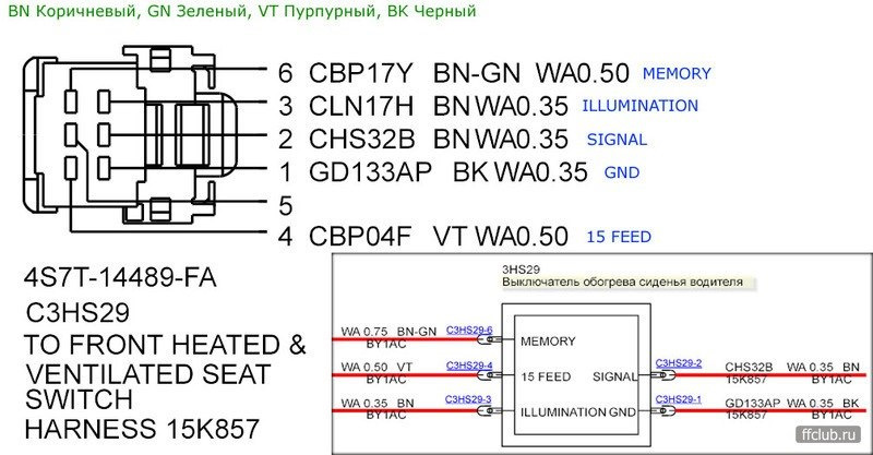

Для начала залез в Etis чтобы взять электросхемы. Как оказалось, дополнить его вообще не проблема.Сравним 2 схемы:
По схеме все обозначения соответствуют МЭК 757-83. Путем простого анализа, получаем что необходимо дополнить жгут всего одним желто-оранжевым проводом, и привести 3 остальных провода до переднего блока кнопок обогрева. Схематично это выглядит так, новые проводники обведены синим цветом.

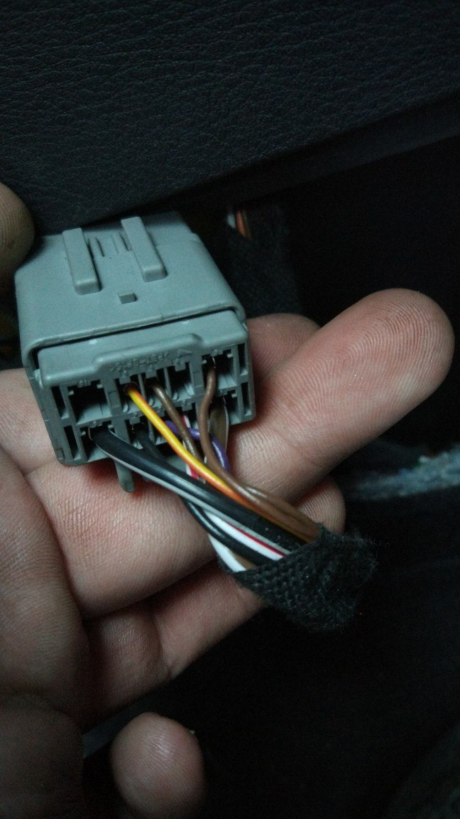

Главное — чтобы в разъёме, который находится правее кулисы КПП, присутствовал желто-оранжевый провод. Дотянуть от него до кнопок не проблема, а вот от этого разъема до ГЕМ — реально гемморой.
У меня желто-оранжевый провод присутствует, а в ответной ее части — жгуте центрального тоннеля — пусто.

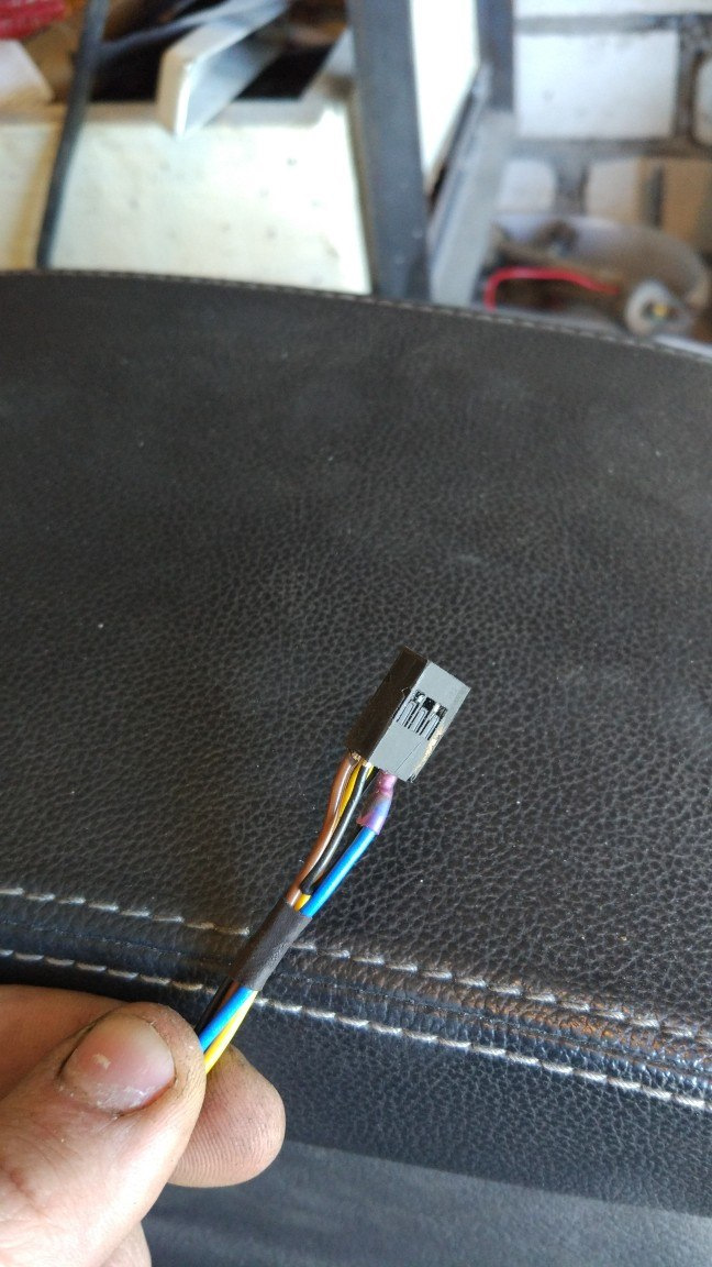

Что насчёт самого блока — блок имеет стандартную для электроники штыревую разъемную часть с шагом контактов 2.54 мм, поэтому подойдет компьютерный разъем.
Фиолетового и желто-оранжевого провода я увы не нашел, поэтому пришлось взять синий и желтый соответственно.

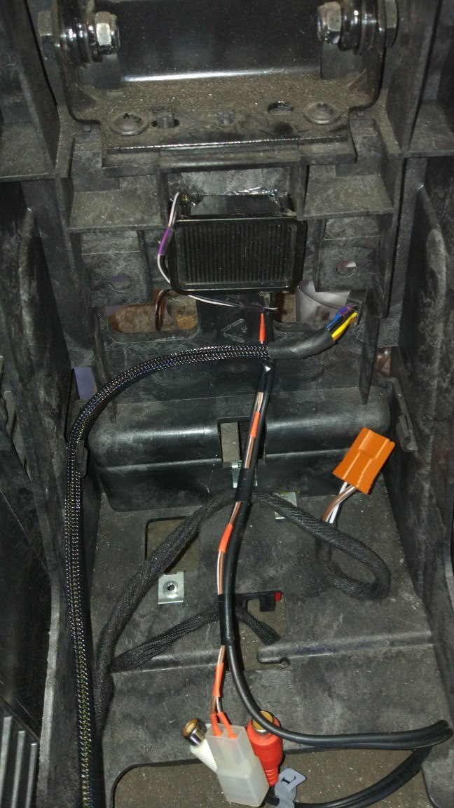

В итоге у меня получился вот такой вот жгут, который был спрятан в так называемую "змеиную кожу" и проложен по тоннелю во время переделки питания задних мониторов, о чем писал в предыдущей записи.
В районе подстаканника сделал распай, и провода задних кнопок были подключены к передним в соответствии со схемой.

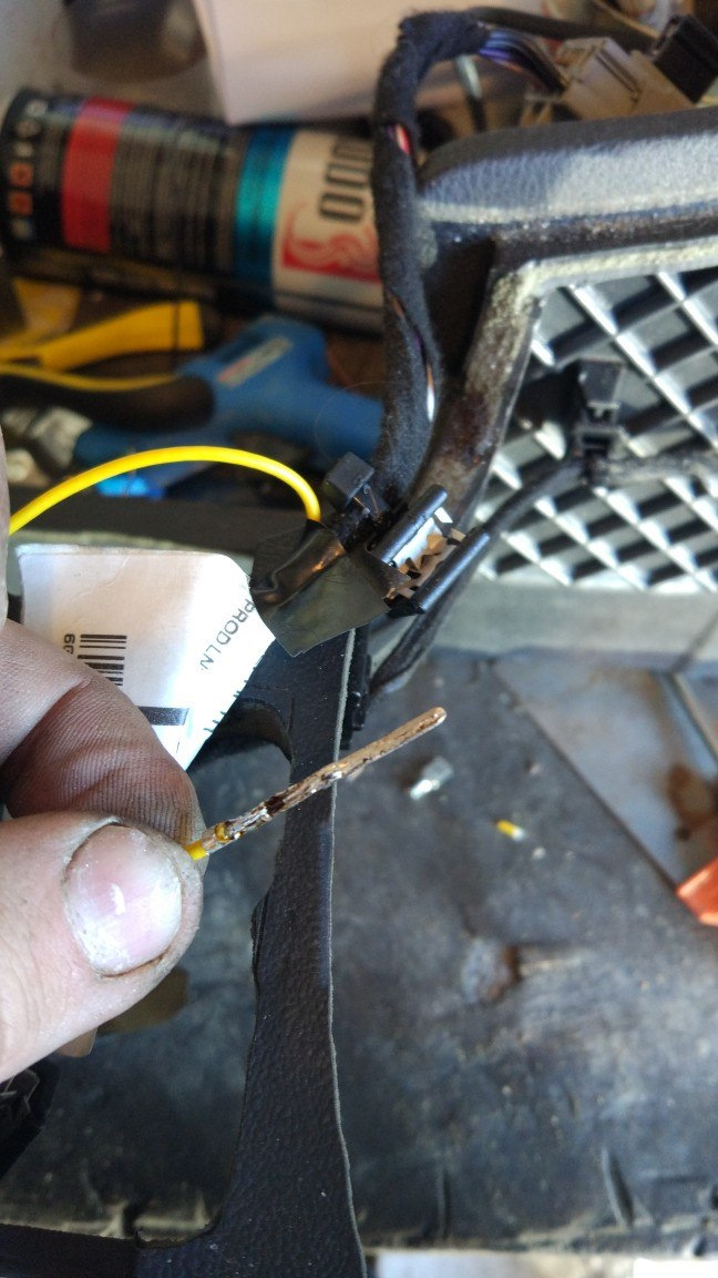

Ну а затем — необходимо было дополнить разъем жгута. Вообще используется некий хитрый пин от VAG'а, но я пошёл по другому пути. Для этого был взят пин от ВАЗовского разъема (2 мм), тщательно пролужена часть для вставки и первая примерка — широковат. Напильник в руки и вперед!
Снять пришлось совсем чуть-чуть — и пин готов!
Вставляем, для фиксации капаем клеевым пистолетом и окончательно закрепляем жгут на тоннеле. Вставляем и собираем.

Подскажите, где взять маты)
Привет! Не подскажешь как ты подключил YE-OR провод от колодки к GEMу? К какому пину подсоединялся? Я уже все сделал, проблема куда этот провод подсоединить
Что делать если нету фишки?)))
какой из?
Та которая под сиденьем

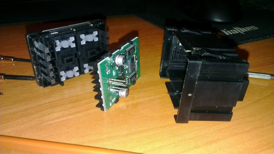

Ну я б так не сказал. Кнопки поставил, жарят хорошо. Просто я тут интересовался немного конструкцией в плане электроники, сигнал идет по интерфейсному шлюзику, который передает данные от нуля до некоторого уровня. Так вот — на китайских кнопках этот уровень выше намного, ежели на заводских кнопках. В принципе неудивительно — они на рестайлинге немного другую конструкцию платы имеет. И установив их, через минуты жарило огого
У меня спереди Китай вот там жарит путем сзади кнопки оригинал и долго и слабо очень нагреваются. Неужели дело в кнопках. Слабо верится. Возможно что то не так соединил, но тогда бы совсем не работало бы
Серьезно, я специально опыт проводил. Там же стоит ЦАП, и в зависимости от уровня жарит по разному. Какое значение по цифре прилетит — такая и будет интенсивность. А источник этой цифры — все те же кнопки.
Подтверждаю! сзади на пятой скорости долго не усидеть… ну разве что в лютый мороз и в ватных штанах)))
То есть чтобы нагревался быстрее и сильнее нужны кнопки от рестайла, черные?
Просто Китай нужен)
