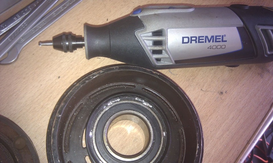

Шкив компрессора кондиционера вращается постоянно, вне зависимости, включен кондиционер или нет. Поэтому при пробеге 250 ткм я решил профилактически заменить подшипник, в котором вращается шкив, т.к. подшипник хотя и был еще жив, но уже начал издавать легкий шум.
Вообще-то считается, что шкив компрессора неразборный и менять его нужно в сборе, но это дорого и всесильная жаба всегда поможет придумать выход. Расскажу, как заменить подшипник, не покупая новый шкив.

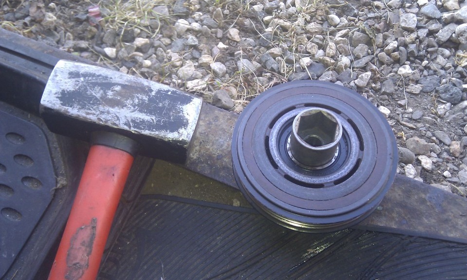

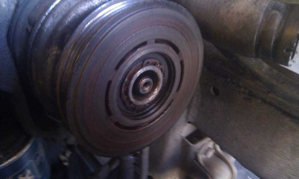

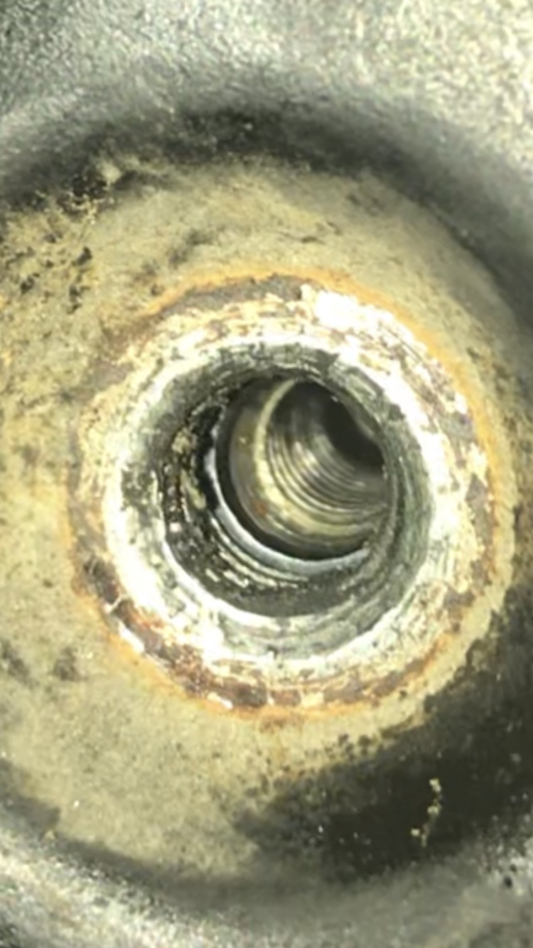

Чтобы добраться до шкива, сначала нужно снять прижимную муфту, она закреплена на валу компрессора небольшим болтиком под ключ на 10 мм.
Чтобы открутить болтик, нужно сначала зафиксировать муфту от проворачивания. Для этого отлично подошел съемник масляных фильтров.

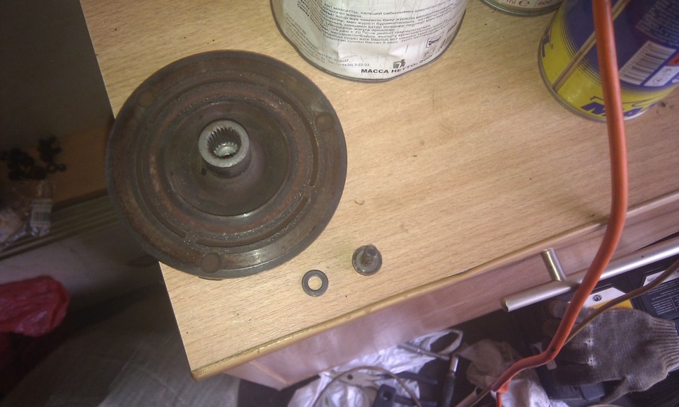

Муфта посажена на вал компрессора с помощью шлицевого соединения. При снятии муфты с вала не потеряйте маленькую дистанционную шайбу, она формирует зазор между фрикционными поверхностями муфты и шкива.

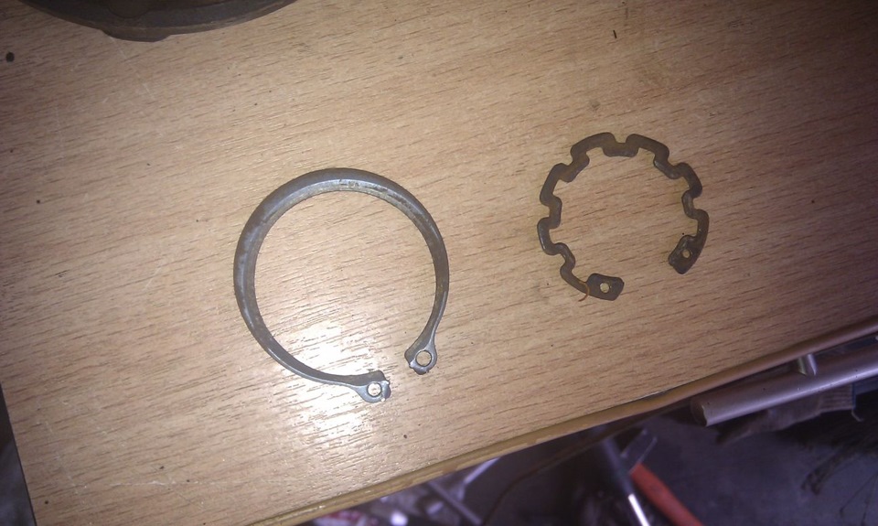

Шкив удерживается на валу компрессора стопорным кольцом, снимаем его съемником для стопорных колец.
Сняв кольцо, подходящим двух- или трехлапым съемником стягиваем шкив с вала. Вообще-то он должен сниматься усилием рук, но в моем случае немножко прикипел к валу.
Если необходимо, можно снять и электромагнитную катушку, она удерживается еще одним стопорным кольцом. Если наша цель — только замена подшипника, катушку снимать не нужно, пропускаем этот этап.

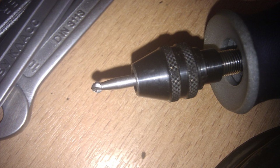

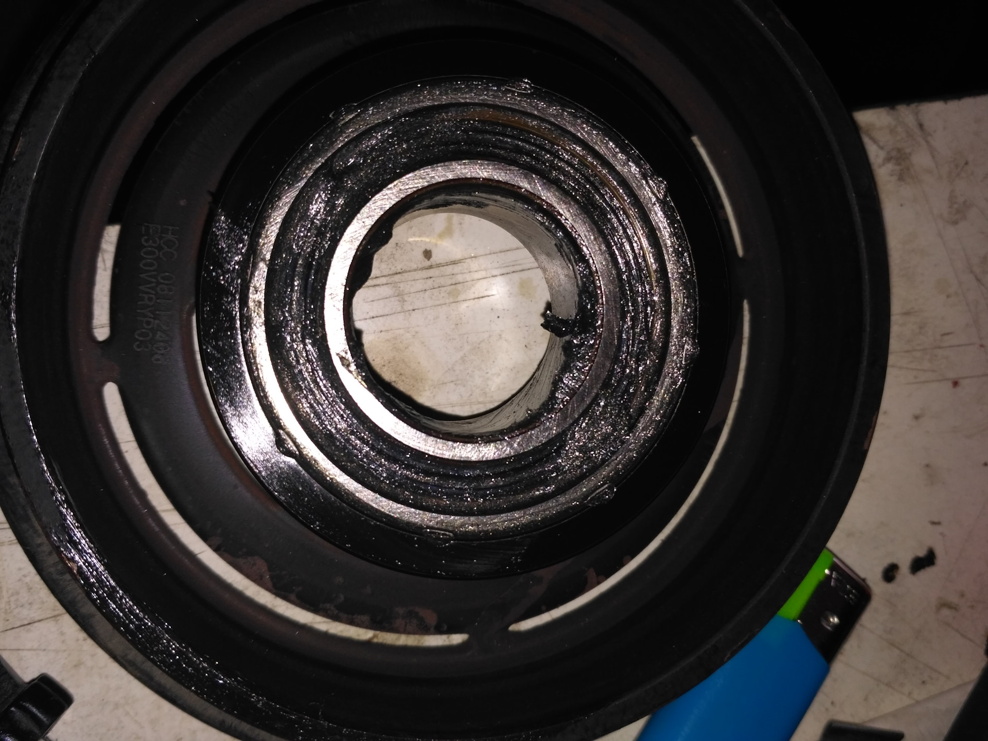

Подшипник запрессован в шкив и дополнительно закернен в нескольких точках.
Я срезал точки кернения бормашинкой с маленькой фрезой.
Далее выбиваем старый подшипник через внутреннюю обойму с помощью небольшой кувалды и подходящей по диаметру головки.
Подшипник имеет размеры 30x52x22 мм, например, подойдут NSK 30BD5222T1XDDUM6CG01 или Febest WF30520022. Для запрессовки нового подшипника кувалду применять не будем, я использовал примитивную конструкцию из подходящего по длине болта и нескольких колец и шайб.
В завершение фиксируем подшипник по периметру наружного кольца небольшим керном. Кернить нужно без фанатизма, чтобы не расколоть обойму подшипника.

Где конкретно стоит дистанционная шайба ? На болтике, или за муфтой в посадочном валу?
См. фото 4. Болтик вставляется в муфту и на него надевается шайба. Она регулировочная, т.е. чем толще шайба, тем больше будет зазор между муфтой и ответной частью на компрессоре.
incaps
Вы поняли вообще где стоит эта шайба ? Я нет по его объяснению и особенно по фото 4 . Судя по моему фото она за шкивом и значит при снятии болта она не потеряется, а вот при снятии шкива может
6 лет назад разбирал 😄. За шкивом, так как нечего ей делать перед ним

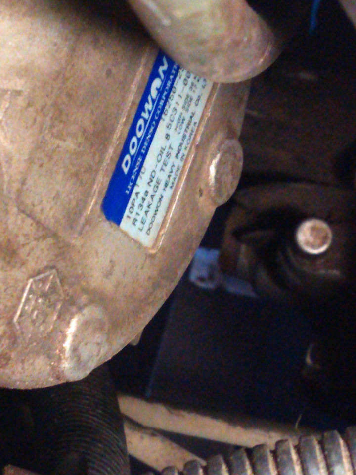

Какой модели или номера этот компрессор не знаете? У меня на другой машине стоит похожий и подшипник выть начал, вот никак найти не могу под него.
Да и еще: как поменять сальник вала компрессора? Понятно что все надо проделать что и у вас на фото, а дальше? Он внутри сидит или тут снаружи на валу?
Номер могу поискать, завтра отпишусь. Если речь про подшипник шкива, то в тексте я указал его размеры, 30x52x22 мм, подойдут подшипники NSK 30BD5222T1XDDUM6CG01 или Febest WF30520022. Чтобы поменять сальник, скорее всего нужно разбирать компрессор, я этого не делал, не было необходимости.
StalkerVRN25
Компрессор в сборе оригинальный номер Hyundai/Kia 977013E801.
Да эти компрессоры все идут одних фирм может Бош или DENSO, а маркируются как оригинал. Знать бы по каталогу производителя его номер… Но вероятно затерт будет. Попробую такой подшипник купить для пробы, цена и правда в пределах 8-10$.
Завтра буду в гараже, машина там, посмотрю, сохранилась ли наклейка на компрессоре.
Хорошо было бы неплохо.

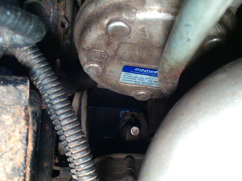

Компрессор изготовлен корейской фирмой Doowon по лицензии Denso. Указаны два номера, 16250-25100 и 5C311-0040. Последние цифры плохо видны, мешает трубка, мог ошибиться.

Часть наклейки закрывается трубкой, полностью снять не получилось.
