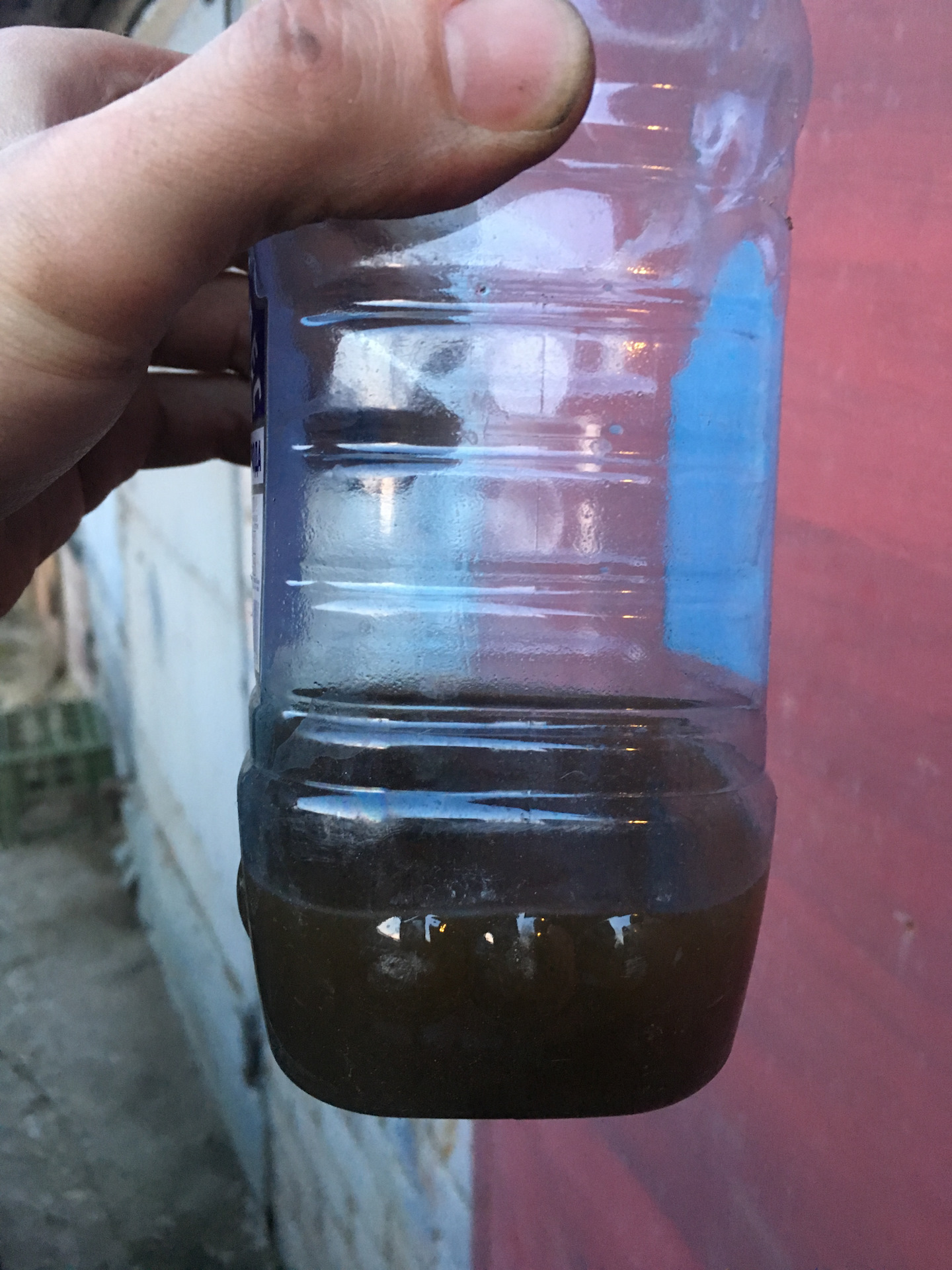

По действиям всё просто-снял нижнюю панель под бардачком(один винт), достал дренажный шланг из моторного щита, освободил его в местах перегиба и крепления до самого корпуса системы охлаждения.
Смазал немного промывочный шланг силиконом и загнал его до упора в дренажный шланг
Встряхиваем балллон и выпускаме всё до последней капли в систему.
Когда давление в баллоне иссякает — вытаскиваем шланг и конец дренажного шланга сразу же опускаем его в пустую ёмкость.
ждём 15 минут и включаем систему на внутренню циркуляцию и максимальный обдув.
То что вытекло с дренажного шланга видно на фото. Думаю можно еще раз промыть.

Я тоже чистил:) ради интереса 4 баллона туда задул по очереди со всеми манипуляциями) один хрен чернющая жижа вытекает, на 4 раз может чууууть светлей, чем в первый:)

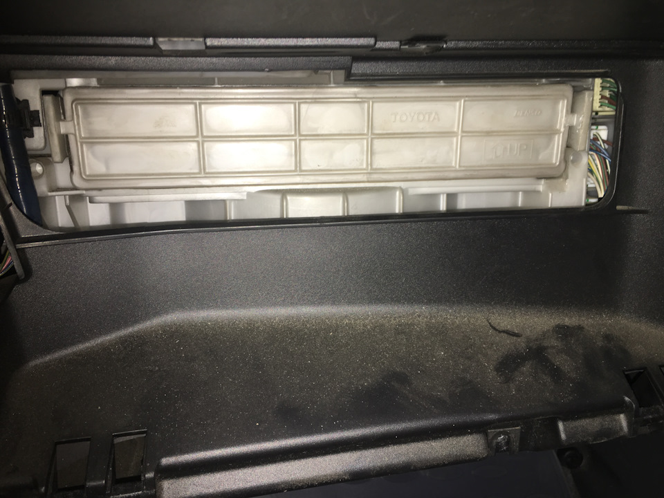

Мох обычно когда фильтра салонного вообще не предусмотрено . В прадике вроде окошко есть посмотреть -надо глянуть
Окошко есть, в него вентилятор видно) и все) я из вентилятора что смог достать, достал, куски каких то тряпочек, что ли
Ага, сам офигел) на следующий день после покупки полез туда…и был удивлён)
