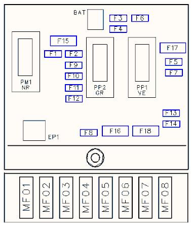

Предохранителей аж 3 блока: 2 под капотом в коробочке с ЕКУ — большие и блок BMS и под приборной панелью (там-же диагностический разъем).
1. БОЛЬШИЕ ПРЕДОХРАНИТЕЛИ в моторном отсеке
MF1 30A Вентилятор охлаждения двигателя.
FV1* 20A Односкоростной вентилятор
FV2* 30A Двускоростной вентилятор
MF1** 30A Вентилятор системы охлаждения 200W
MF1** 50A Вентилятор системы охлаждения 400W и 460W
MF2 30A Насос ESP/ABS.
MF3 30A Электроклапаны ESP/ABS.
MF4 60A Питание интеллектуального коммутационного блока (F9-F12, F16)
MF5 70A Питание интеллектуального коммутационного блока (F1, F4, F5, F7, F14, F15, F23)
MF6 20A/40A Электроподогрев сидений
MF6** 80A Блок предохранителей салона
MF7 30A Замок зажигания с противоугонной системой, цепь электропитания.
MF8 70А Насос ЭГУР.

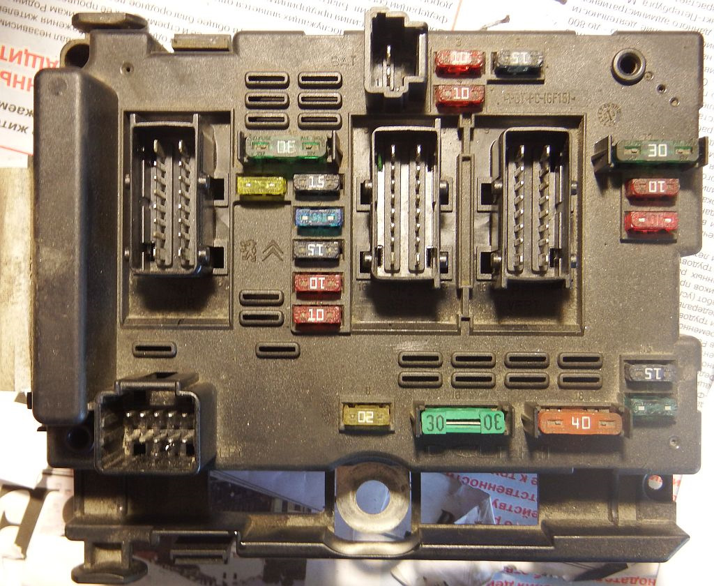

2. Предохранители на блоке BSM. Блок находится в одной коробочке с ECU рядом с аккумулятором
Назначение предохранителей BSM до 2005года (ДОРЕСТАЙЛ)
1 10A выключатель и Фонарь заднего хода, реле блокировки АКПП, датчик скорости, датчик присутствия воды в ДТ, расходомер DW*, БП свечей накаливания*.
2 15A Топливный насос, электроклапан абсорбера топливных паров(а на дизеле?).
3 10A ЭБУ ЭГУР, АБС/ESP.
4 10A ECU, реле вентиляторов радиатора, реле системы дополнительного подогрева, ЭБУ АКПП, реле шифт-лок АКПП.
5 15A Датчик сажевого фильтра (а в бензинке?).
6 15A Передние ПТФ.
7 20A Фароомыватели.
8 20A ECU, реле вентиляторов радиатора, ТНВД (на дизельных версиях).
9 15A Левая фара ближнего света.
10 15A Правая фара ближнего света.
11 10A Правая (левая) фара дальнего света.
12 10A Левая (правая) фара дальнего света.
13 15A Звуковой сигнал.
14 10A Стеклоомыватели.
15 30A Лямбда, катушка зажигания, инжектор, ЕГР, регулятор давления ТНВД, блок свечей накаливания, расходомер (на дизельных версиях), блок подогрева дизтоплива или дроссельной заслонки.
16 40A (30А*) Электроклапан регулирования давления наддува силового агрегата с АКП (Реле компрессора).
17 30А Реле нормального и ускоренного режимов работы очистителя ветрового стекла.
18 40А Электродвигатель системы кондиционирования воздуха (вентилятор "печки").
Повторы:
4 10A ECU, реле вентиляторов радиатора, реле системы дополнительного подогрева, секвентальный ЭБУ АКПП, ЭБУ АКПП, реле шифт-лок АКПП.
15 30A Лямбда, катушка зажигания, инжектор, ЕГР, регулятор давления ТНВД, блок свечей накаливания, расходомер (на дизельных версиях), блок подогрева дизтоплива.

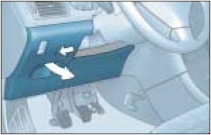

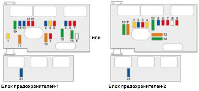

3. Блок предохранителей под приборной панелью.
1 10A Задний ПТФ.
2 15A Задний стеклоочиститель.
4 15A Передние стеклоподъемники, вентиляционный люк.
5 15A Левый стоп-сигнал, в т.ч. и стоп-сигнал прицепа.
7 20A (30А*) Освещение салона, бардачка, прикуриватель, передняя розетка 12 В, привод задвижки (?).
Зы … пишут, что "7. Привод задвижки — это панорама."
9 30A Клавиши стеклоподъемников, импульсные клавиши стеклоподъемников (для неимпульсных не годится), вентиляционного люка (видимо, приводы тоже).
10 15A Диагностический разъем, задняя электрическая розетка 12В, розетка прицепа.
11 15A Автомагнитола, многофункциональный дисплей "В", подрулевые переключатели, ЭБУ АКПП.
12 10A Правые габаритные фонари, фонарь освещения номерного знака автомобиля и прицепа, подсветка всего в салоне, блок регулятора фар.
14 30A Центральный замок, привод суперблокировки (?).
15 30A Задние стеклоподъемники.
16 5A Охранная сигнализация, сажевый фильтр, подрулевые переключатели, подушки безопасности. Интеллектуальный коммутационный блок (? BMS? двигателя?)
17 10A Задний правый стоп-сигнал, дополнительный стоп-сигнал.
18 10A Диагностический разъем, подрулевые переключатели, выключатель стоп-сигнала и датчик сцепления, датчик уровня ОЖ, 2-й датчик тормозной системы, самозатемняющееся зеркало*.
19 30A Шунт PARC.
22 10A Левые габаритные фонари, фонарь освещения номерного знака автомобиля и прицепа.
23 15A Сирена охранной сигнализации, датчик объема салона.
24 15A Приборная панель, автомагнитола, многофункциональные дисплеи, кондиционер, парктроник, датчик дождя/освещенности*.
25(26) 30A Электрообогреватель заднего стекла.

Предохранитель N7 для омывателя фар в тексте на 20А, а на фото стоит на 10. Или я плохо рассмотрел? Просто в своем мануале на машину я не нашел его.
Я просто собрал инфу. Пока нет необходимости — нет желания разбираться :-).
Зы … На фото может быть что угодно.

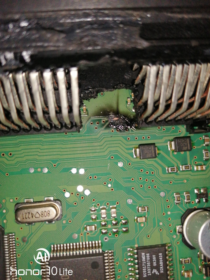

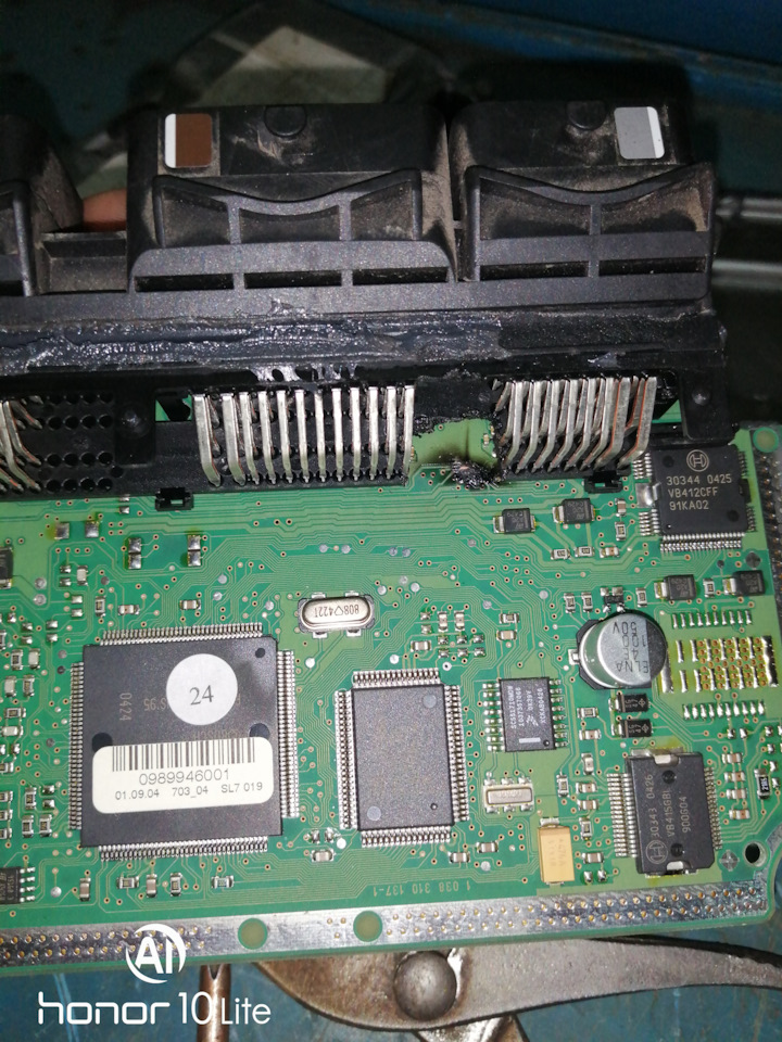

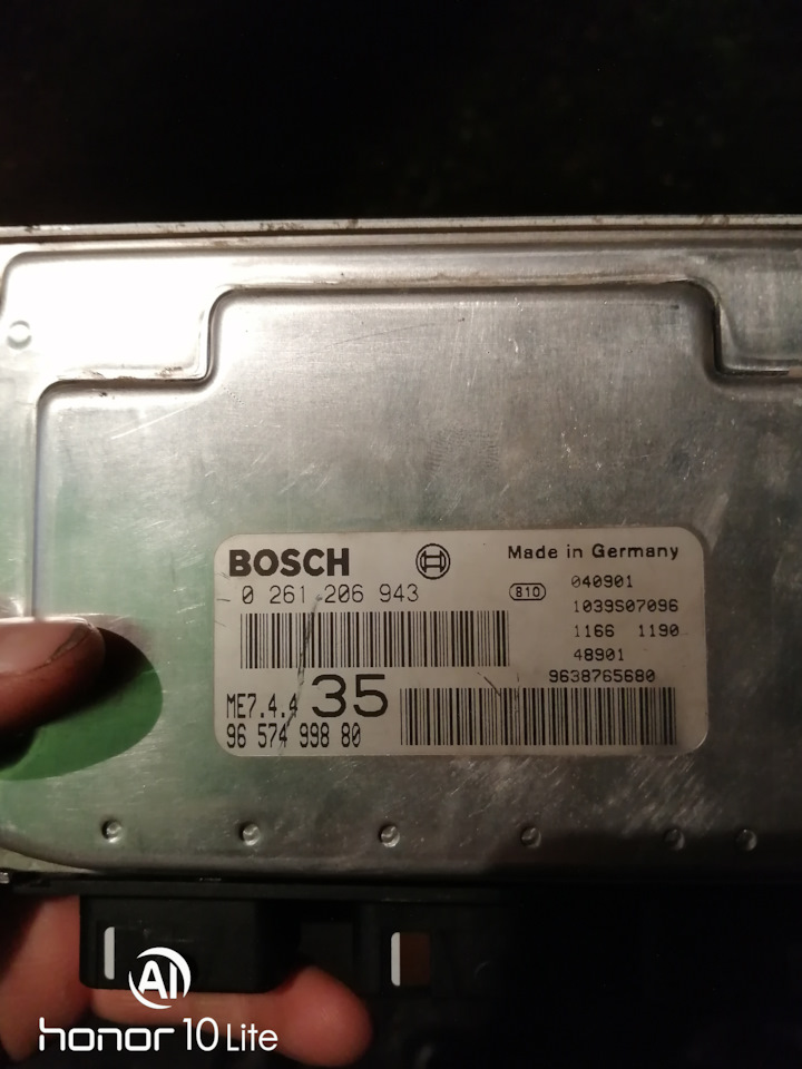

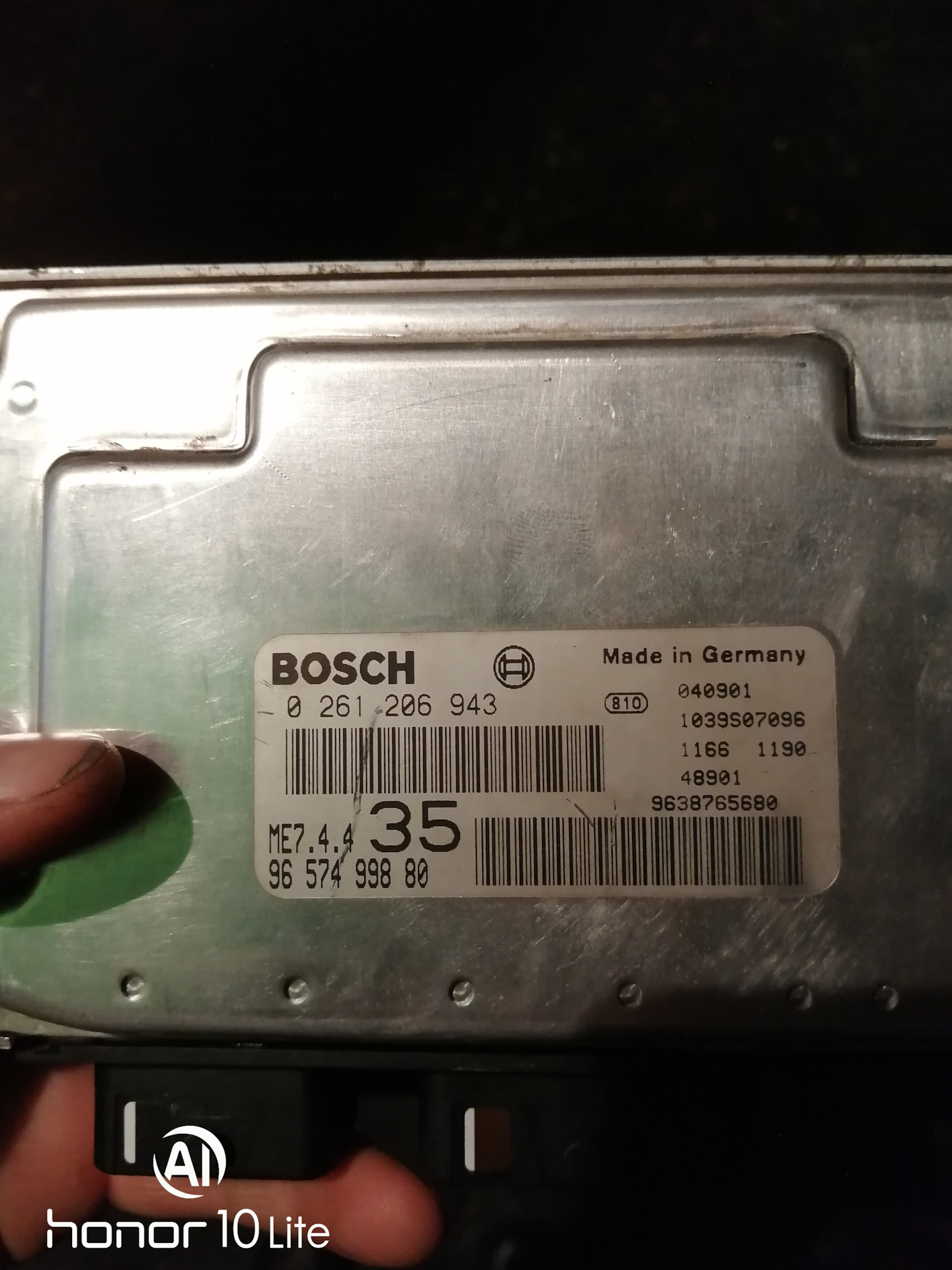

Всё блоку хана, он многослойный, пайка не проканала. Одно радует, что электрик денег не взял.
Думаю, диагноз поставлен не совсем верно.
От снятой клеммы дорожки не пробьёт.
А вот от наличия влаги и загрязнения — может.
Смотрите, откуда может влага проникать в блок.
У меня есть статейка по поводу водоотлива (которого почему-то нет ни в одном из виденных мной экземпляров). Про стекло и его уплотнитель.
А тебе схема или может фотка платы блока управления двигателем не попадалась?
Чих-Пых пришёл :-)
Думаю, поменять целиком дешевле выйдет.
Но с причиной я бы разобрался.
Причина банальная, не надо снимать клемму с акума при заведённом двигателе. Чинил гену и после ремонта проверил зарядку. Сегодня отдал электрику, не знаю починить или нет.

У вас на позиции 26 стоит 40А предохранитель вместо 30А
Реже менять :-)
