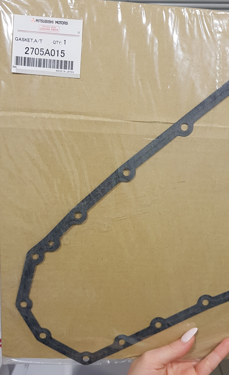

Ну вот и откатана очередная 20-ка, а это значит время менять масло в коробке).

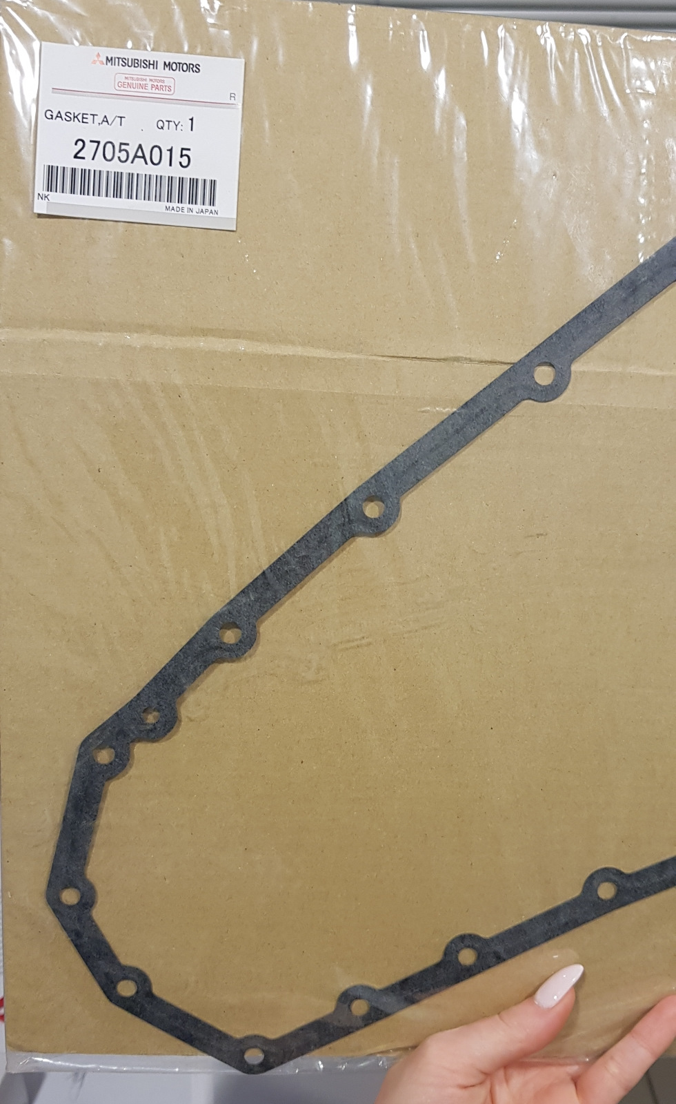

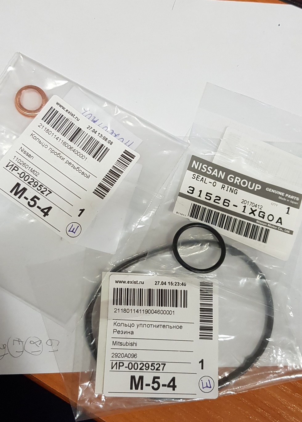

Масло – старый добрый Aisin… и запчасти – привычные для всех икстрейловладельцев – либо Nissan, либо Mitsubishi… — тоже ничего нового).

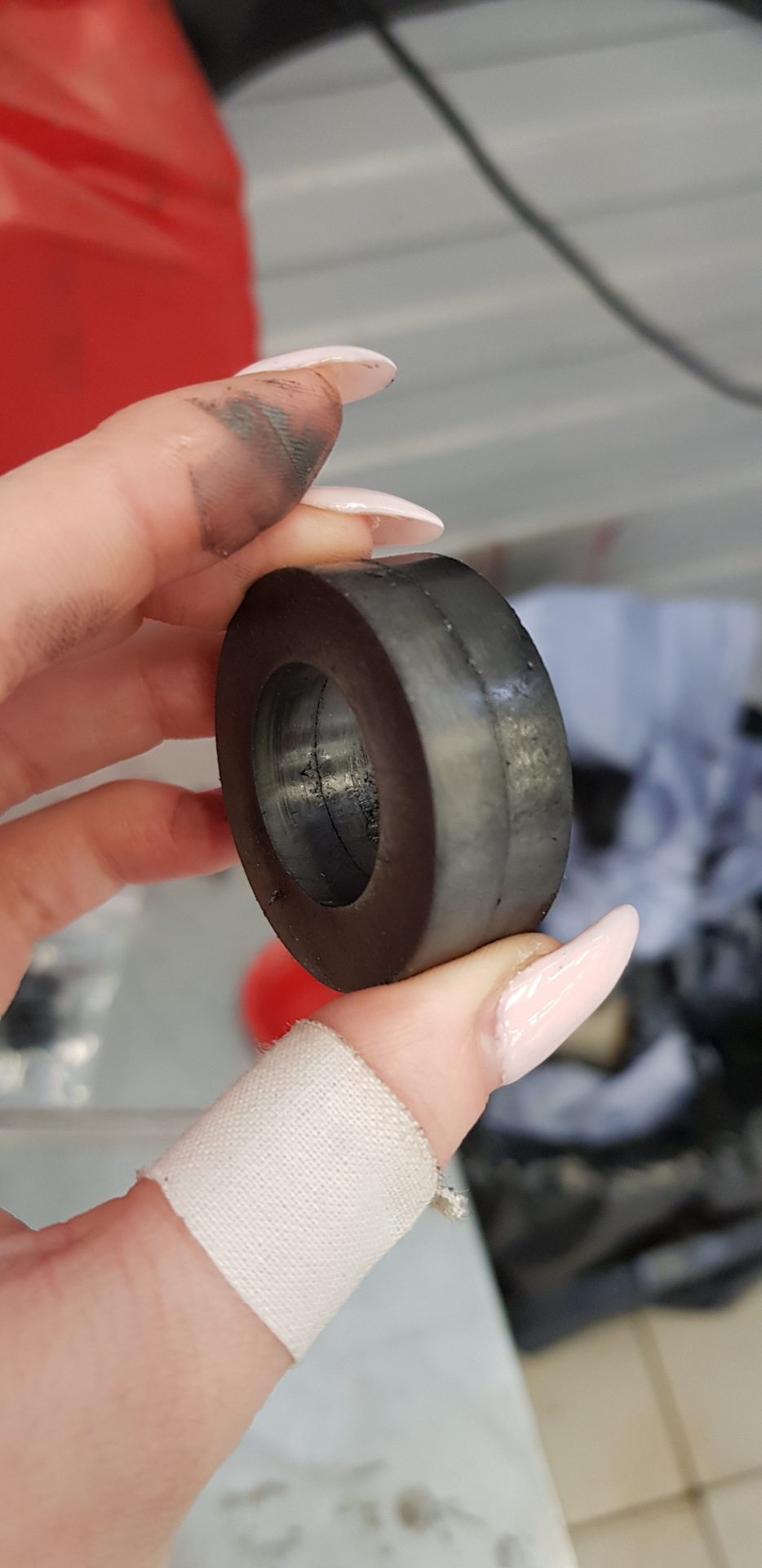

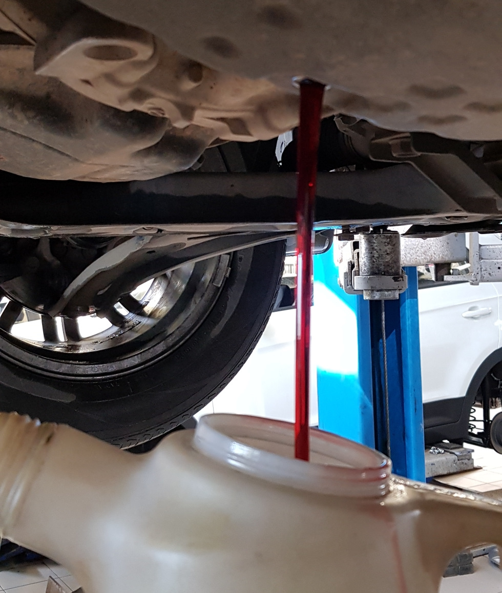

Замена была произведена со снятием поддона – очень любопытно было глянуть на магниты, и посмотреть на наличие стружки.
Стружки нет… износ нормальный :))) Ехууууууу=)) — и тут был зажигательный танец радости и восторга… только представьте, как красивая девочка начинает изящно в танце радоваться с радостными выкриками. Замер весь сервис — работа встала .=) Ну да ладно. вернемся к замене масла))). Масло бежало чистенькое – розовенькое), что тоже меня приятно порадовало.

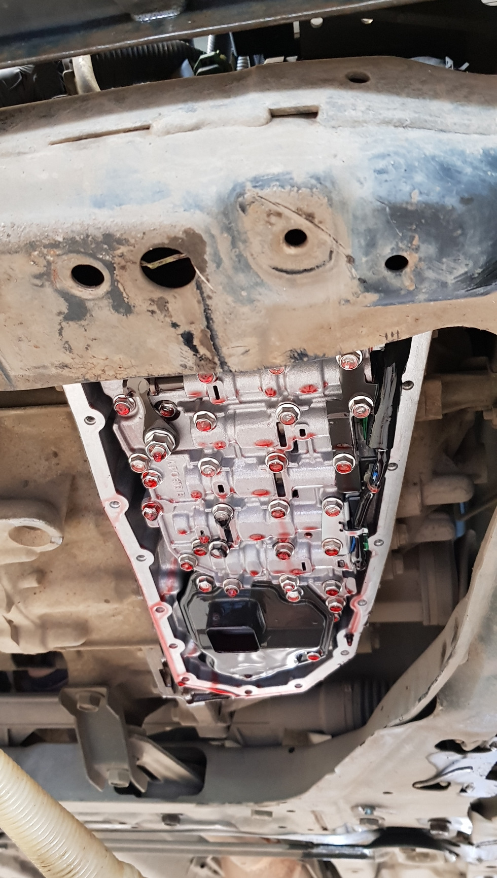

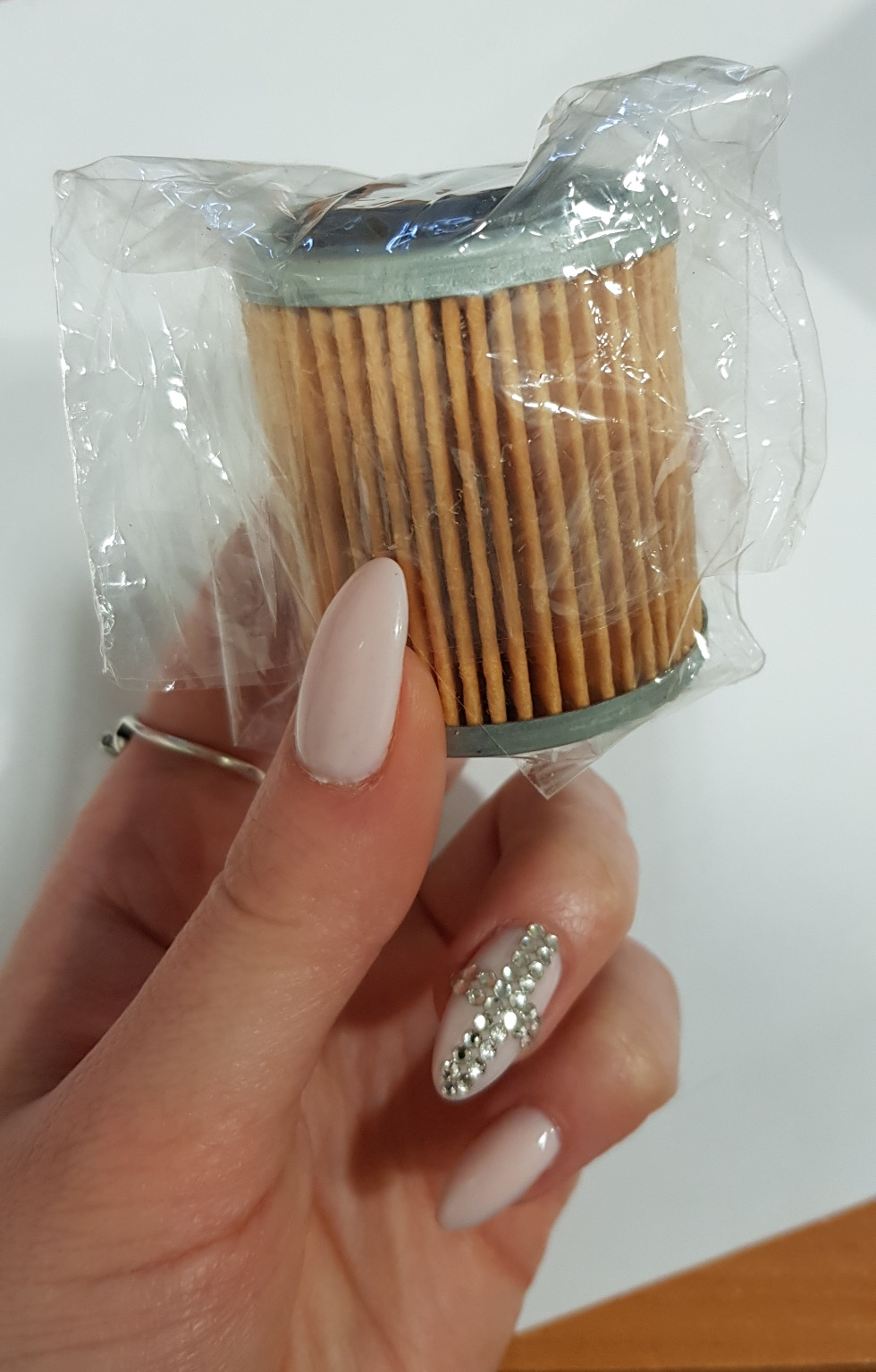

Конечно, пришлось потрудиться, чтоб найти фильтр, и даже пролить немного антифриза (а иначе ни как), … но задача была выполнена. Иных сложностей не возникло).
Хотя:
Когда слилось масло… его количество составило 4 л. По заказ наряду с прошлой замены – я приобретала 4.5 л. Возник вопрос – кто стащил мои 0,5 л?
Все пишут, что так же приобретают 4,5 л. Это еще больше меня запутало.
Пришлось звонить и мучать toor76. Хочу поблагодарить за оперативную помощь в решении моего вопроса. =)
Ну а вообще, порядка 0,5 л масло вытекло при замене фильтра и чуток антифриза. Поэтому всё нормуль).
Фильтр в самом вариаторе не менялся. Его просто промыли и поставили обратно.
Так же был скинут датчик старения масла и снова большое спасибо, Тебе, toor76 =).
Вот и всё…Счастливые катаемся дальше!

я ж тебе говорил — 20 слишком рано. Судя по цвету масла оно вообще новое.

умница! грамотная замена!
Спасибочки Тебе) приятно )

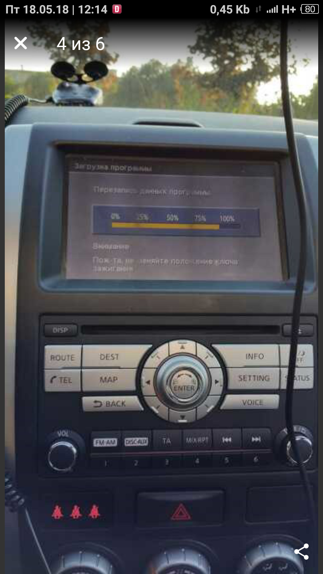

Нам ещё предстоит твою магнитолу русскому языку научить))))
о дааа=) это точно=)

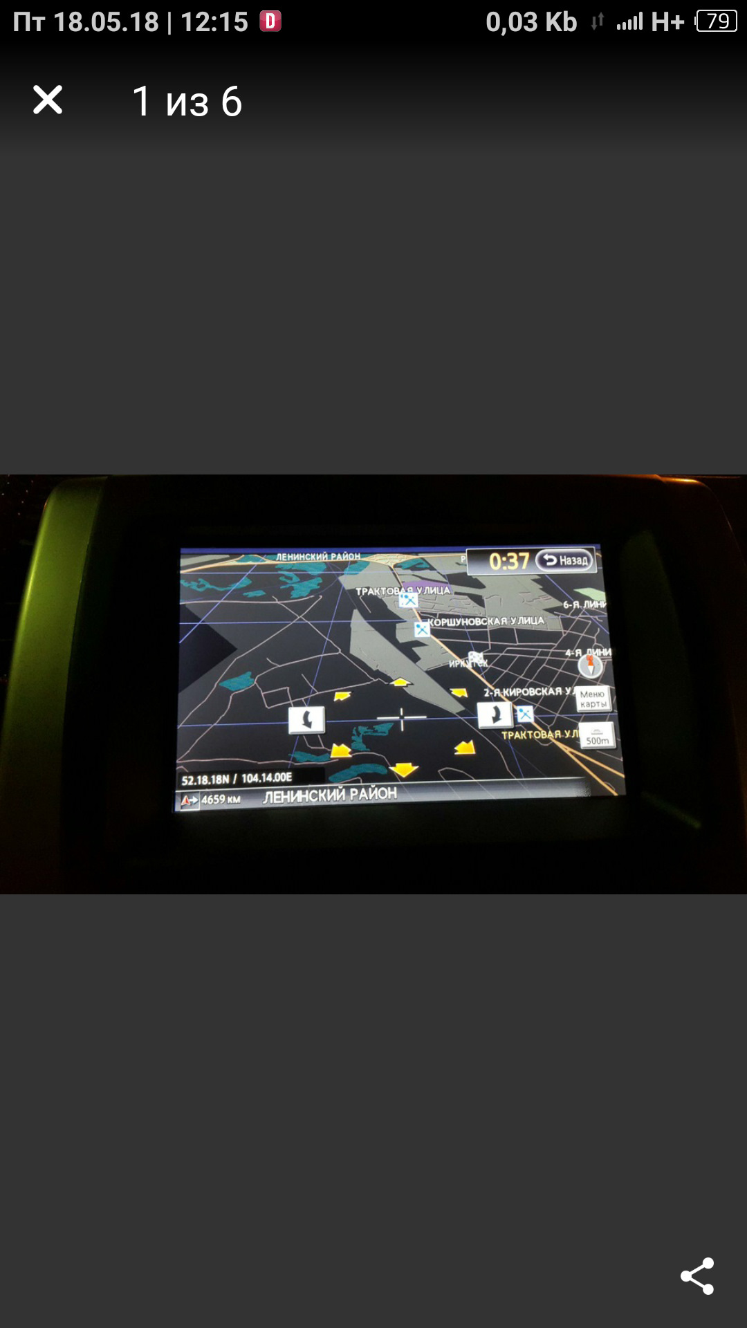

Пару фоток для затравки
PrinccesSA
жду с нетерпением)))))
а можно научить материть?)) не. ну я так… на всякий случай?)) вдруг у меня голос пропадет)))))
)))) попробуем;), хотя у нас же япошки, а они от природы вежливые, как вариант записать на флэшку "пожелания доброго и вечного" и включать по надобности)))))

А и кстати при замене со снятием поддона сливается почти 6 литров масла, но у вас праворукий и без радиатора, я так понимаю?!
Приобреталось 6 л… по факту слилось в канистру 4л, потом еще… итого — 4.5. Так же и было залито 4.5. Прогон коробки, проверка уровня. На след день тоже проверка уровня. Всё норм.)
эээ…что значит без радиатора?!
Ну на наших стоит радиатор масляный на CVT, а на япошках нет.
Если знаете ответ на вопрос, зачем спрашивать))))
Вроде как его нет. Но не уверена)
