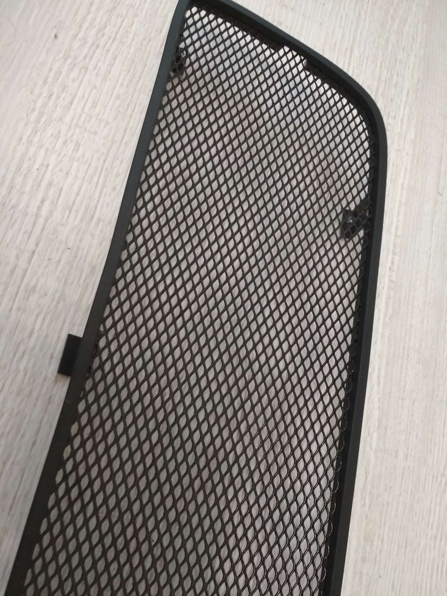

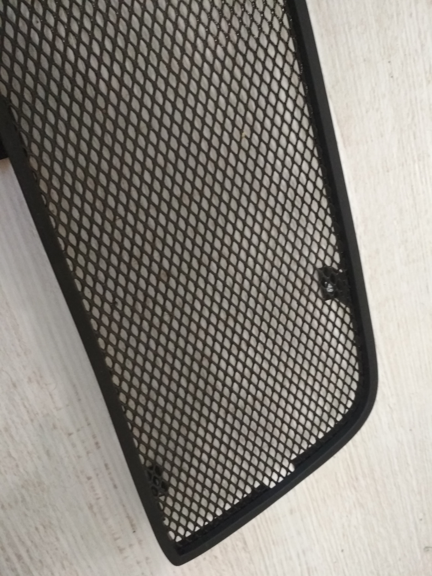

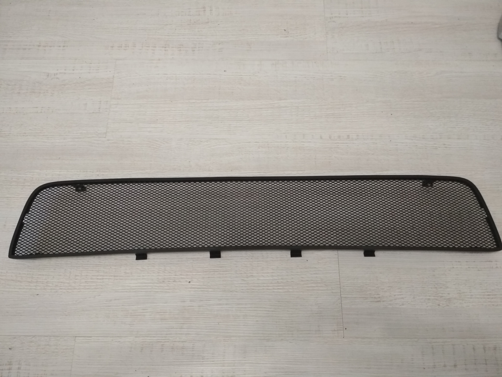

При покупке авто было мне предложено поставить защитную решетку радиатора. 6000р. стоило (шок цена для сильных духом, хехе). Отказался конечно, купил вот эту strelka11.ru/zashhita-rad…o-iv-x-line-2017-2018-832
Стоит 2100р., ставится самостоятельно без снятия бампера за 3 минуты. А главное авто с ней выглядит неплохо.

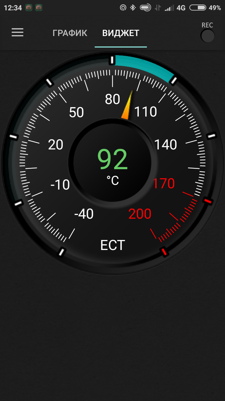

Поставил и решил потестить температуру охлаждающей жидкости после решетки. Не будет ли перегреваться двигатель (спойлер — температура ОЖ растет достаточно ощутимо). Хотелось просто понять верно ли то, что дядька вещает по ссылке или нет.
andrei.krutsko.by/blog/?entry=entry150806-095846
Ехал 200км. по трассе, 100 проехал с решеткой и 100 без и ближе к концу каждого отрезка смотрел точную температуру охлаждающей жидкости. Скорость практически постоянно 120, замерял через ODB2 в диагностическом разъеме.
В итоге получил в целом идентичные результаты, что и этот мужик по ссылке выше.
Охлаждайка при движении с сеткой — 91-92 градуса.
Без сетки — 83-85.
Короче отдам решетку за 1500р.)) Никто не хочет? Как новая.

Нуда. Программка Torque. Куча настроек, любые графики…

В городе у меня тоже не сильно отличалась температура. Дело в том, что аэродинамика очень сильно меняется на большых скоростях. Если на маленькой скорости таже режетка пропускает воздух, то силбеый поток ухудшает продуваемость, а не улучшает.
Поэтому я сделал адекватный, на мой взгляд, замер, 120кмч и главное сравнение с и без на тех же дорожно погодных условиях. Абсолютные цифры тут не особо важны, 90 в клнце концов тоже норма. Важно сравнение, мешает ли сетка существенно потоку или нет.

Может сетка лучше. Я как бы понимаю, что охлаждение в не супер экстремальных услвоиях всетаки случится. Вопрос не в этом, а в разнице. Т. е. я замерял именно разницу температуры при одинаковых условиях. Они огромная получилась на мой взгляд. 8-10 градусов. Интересно было бы в вашем случае результаты без сетки именно до и после, а не только с ней.
Я, кстати, не стал включать кондей т. к. насколько я понимаю он своими мозгами может включать вентилятор когда ему там надо. Т. Е. Стоишь в пробке, включаешь кондей и сразу идет его работа.
