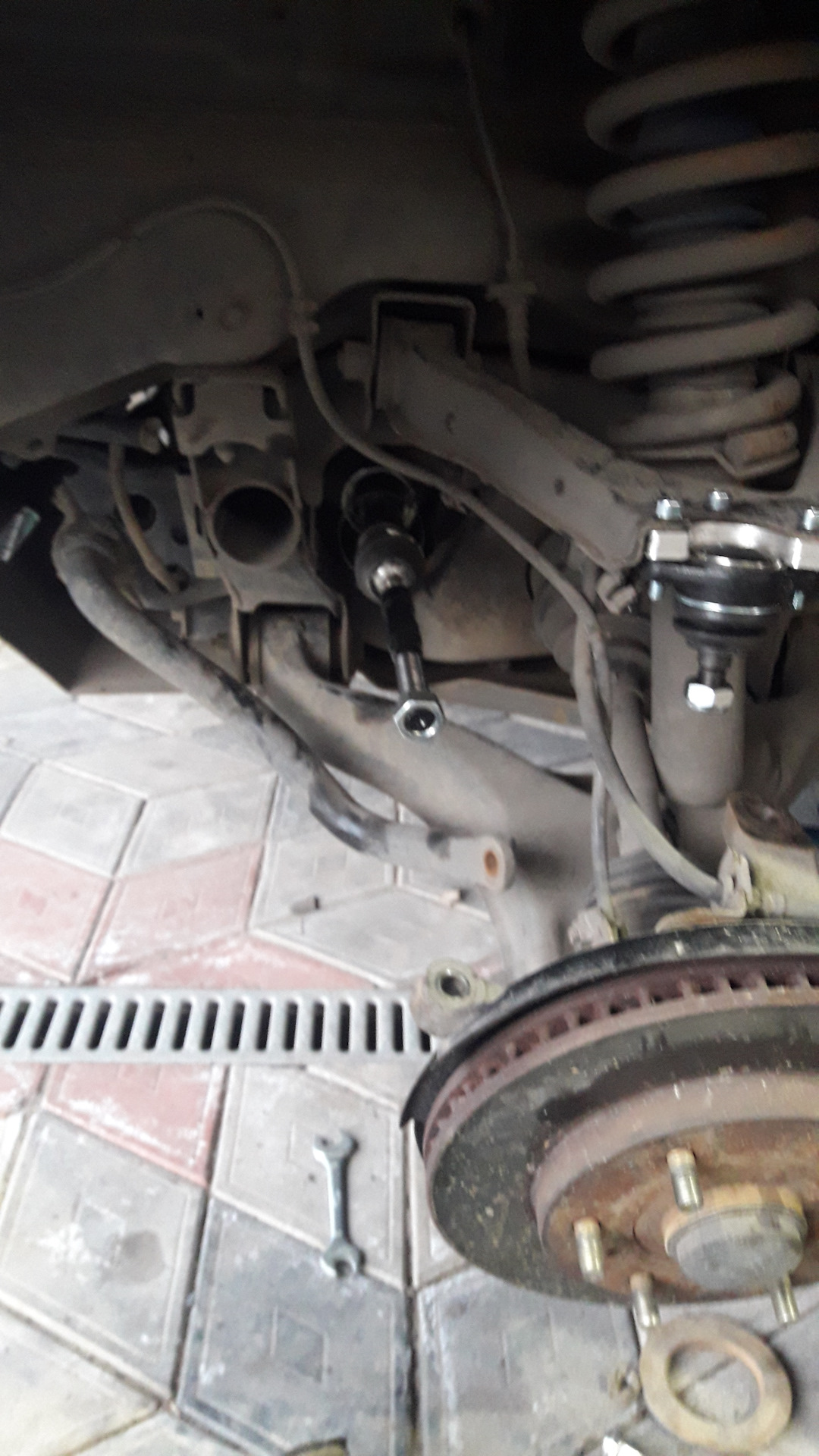

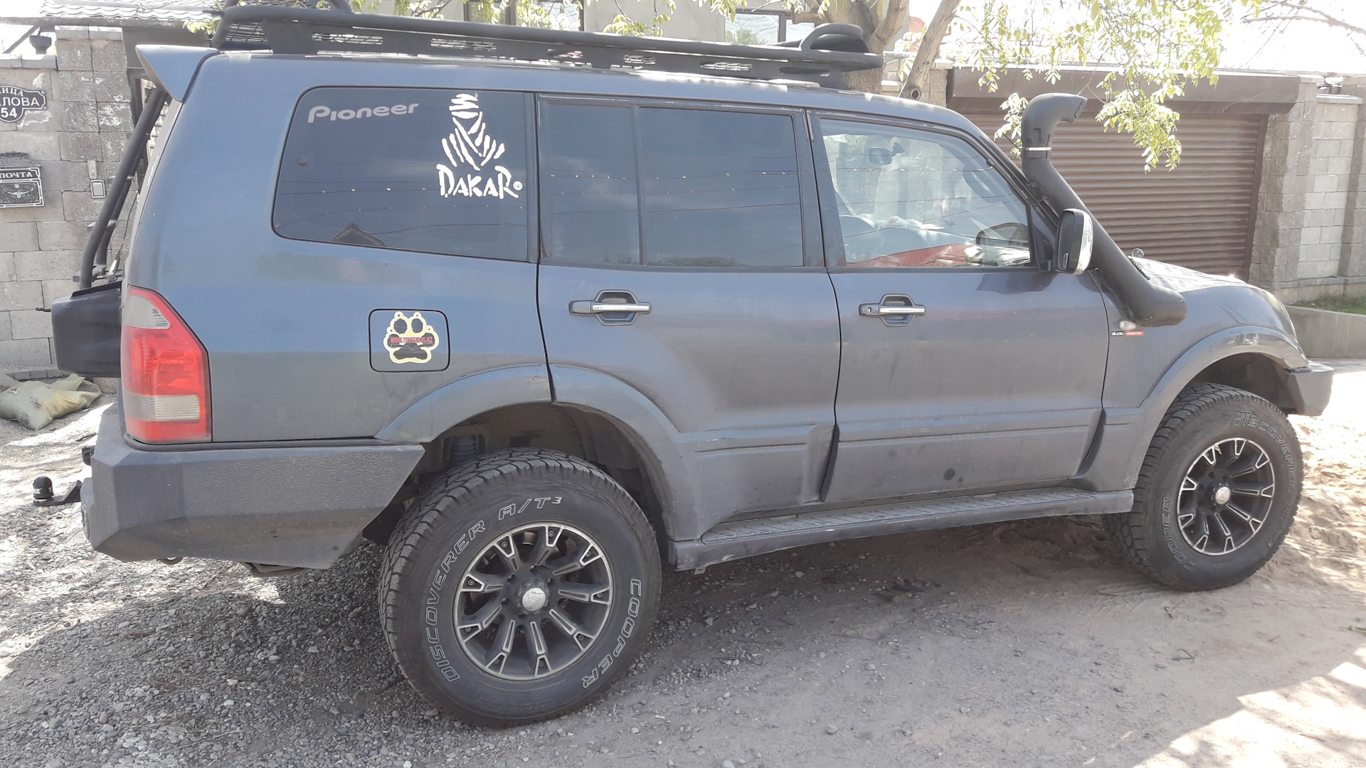

Вот наконец дошли руки до этой записи, а запись собственно о том что давно нужно было сделать. Еще в 2016 году я купил проставки под пружины, но установил их только под перед, потому что колесья совсем не хотели вмещаться, а зад так и остался просаженным ниже передка, о чем не однократно мне говорили подписчики и друзья. И еще один момент который не давал спокойно спать, но руки до него не доходили это супер колхозная проставка под верхнюю шаровую без которой верхний рычаг доставал до стойки((. ну и самое основное что уже не терпело отсрочки это шаровые, которые после 197 000 стали совсем грустные.

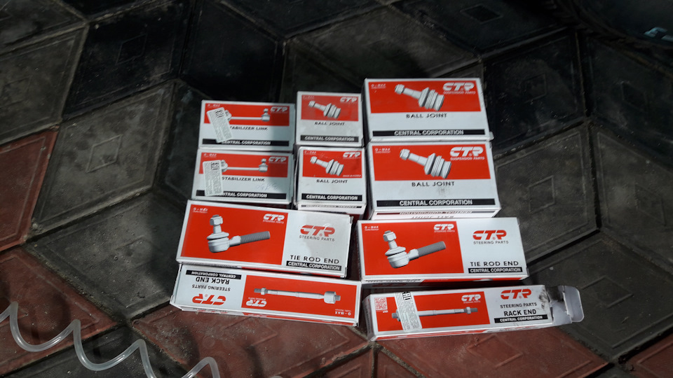

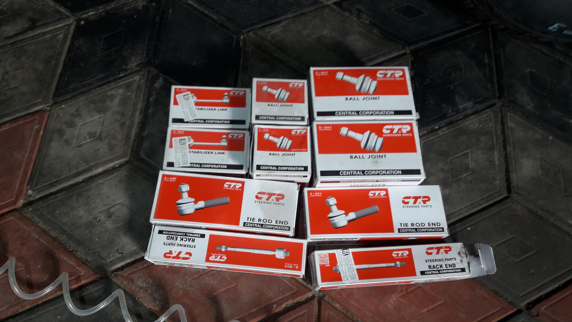

И так мне понадобилось:
Все взял CTR посмотрю на сколько хватит, но ценник за оригинал совсем не гуманный.

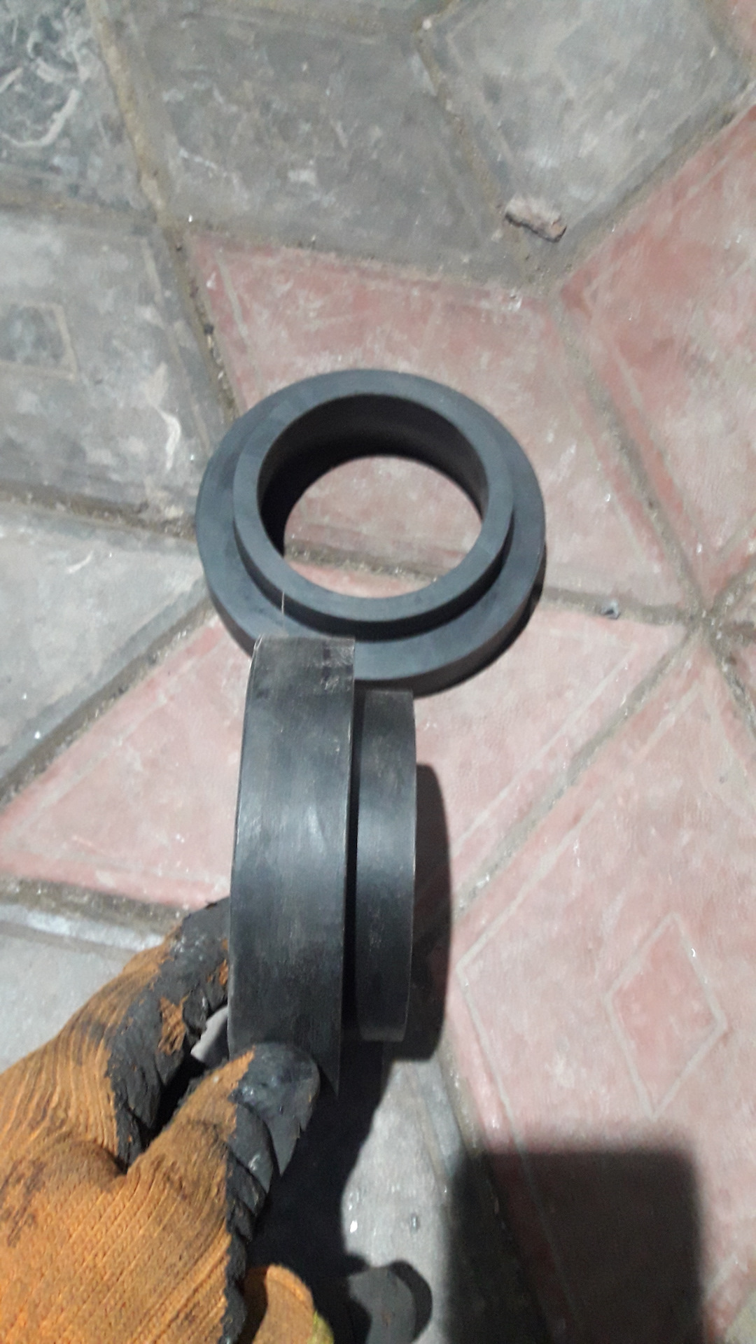

Проставки под задние пружины, 30 мм (спереди стоят 20 мм) материал полиуритан

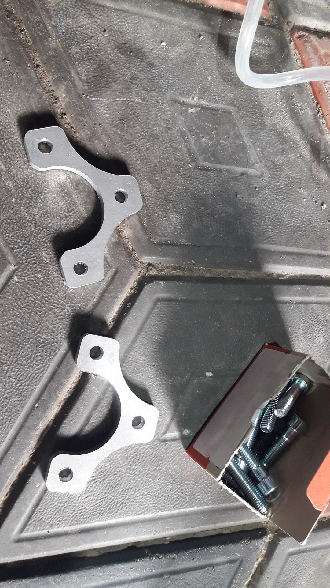

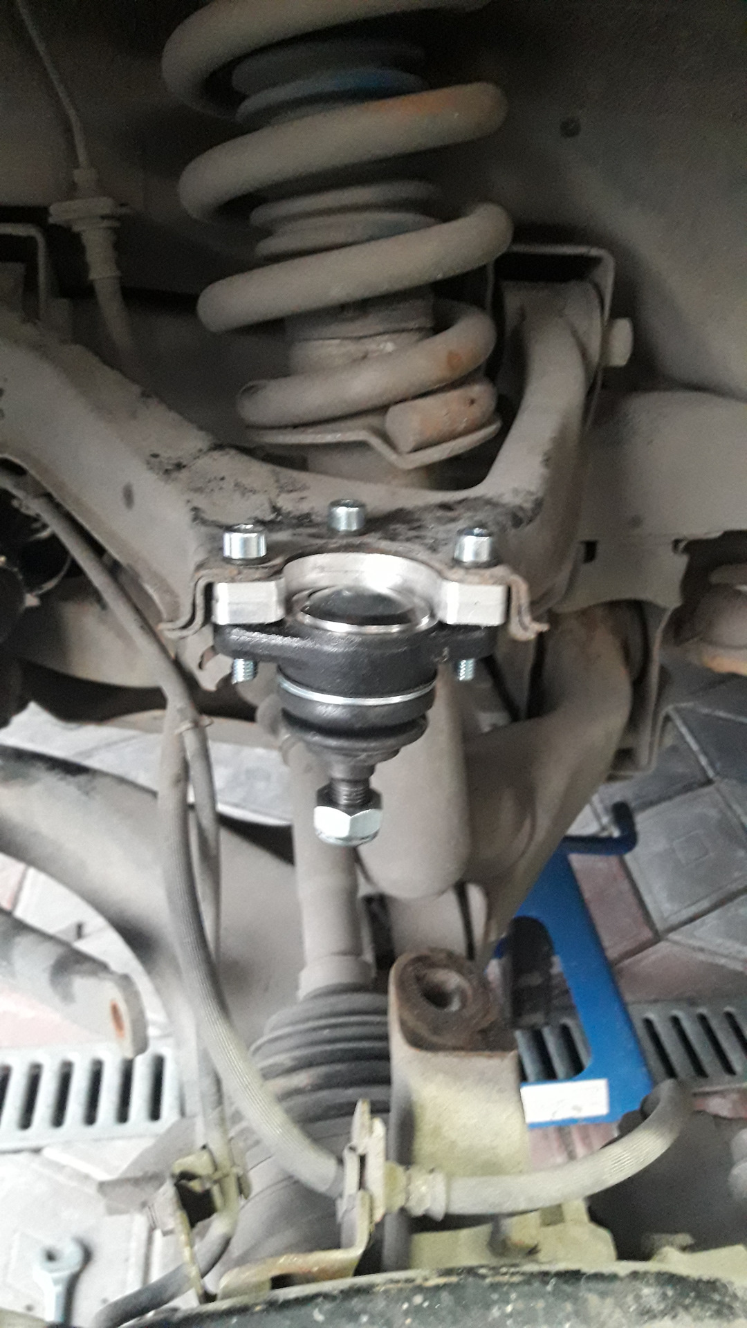

проставки под верхние шаровые, примерно 13-14 мм каждая материал алюминий
Ну а дальше только крути и крути гайки.
Проставки под пружины поставил сверху.
Под шаровые видно на фото
Болты использовал Вюртовские, чтобы наверняка.

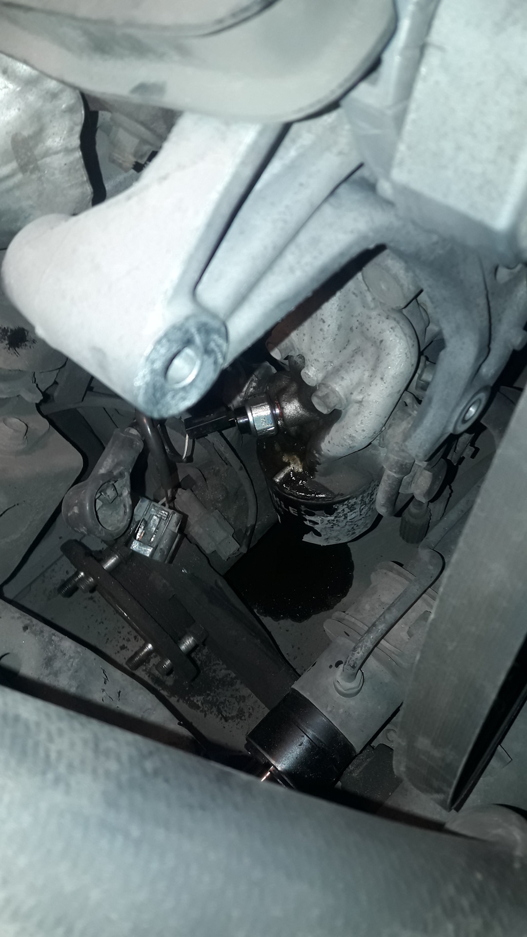

из под датчика давления масла погнало масло в больших количествах, тоже под замену.

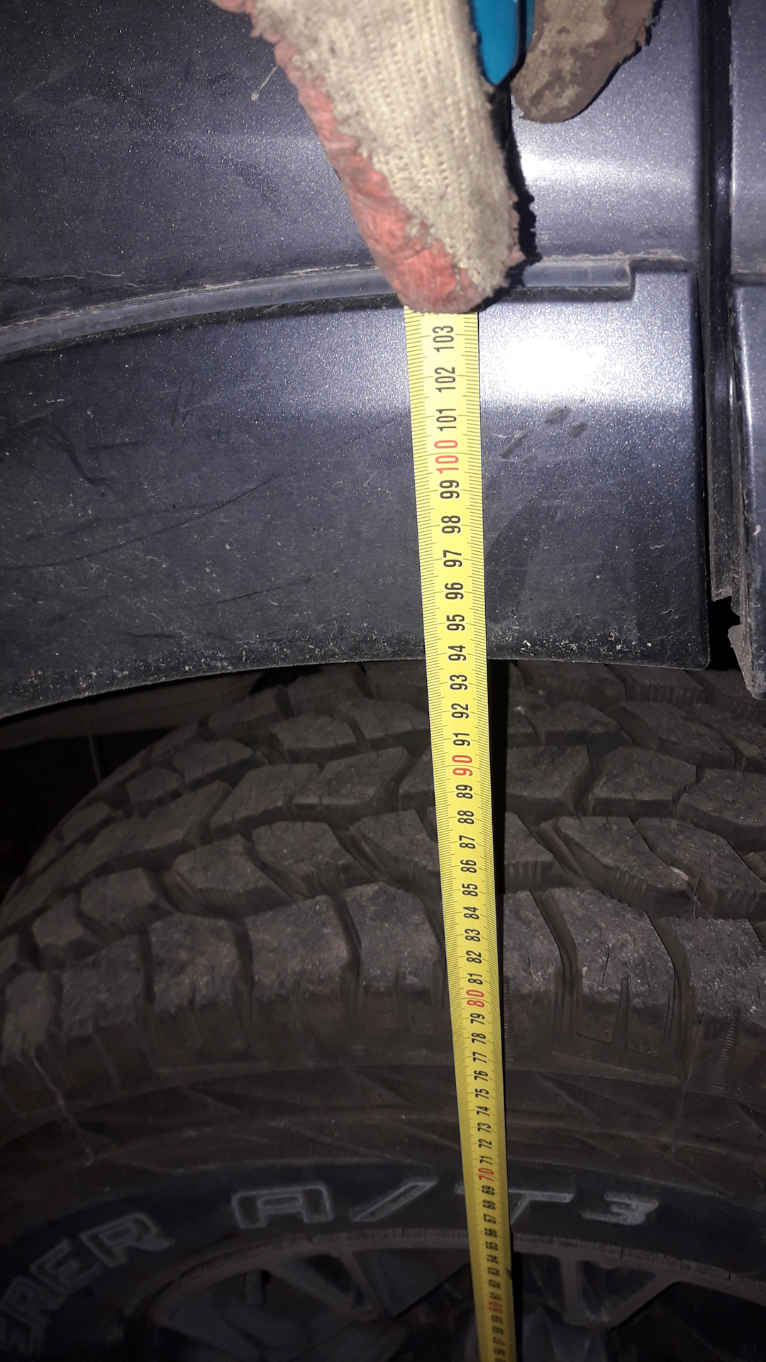

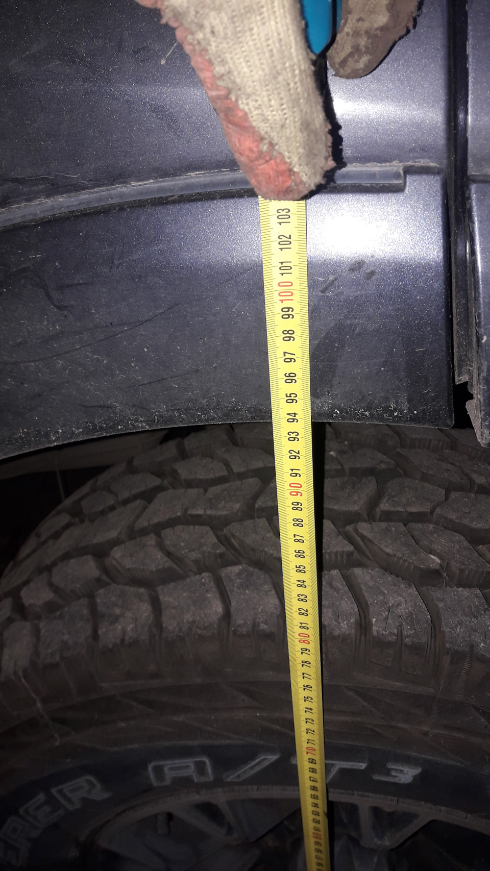

ну и немного фото результата

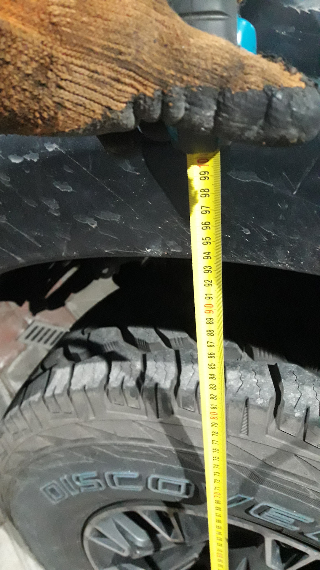

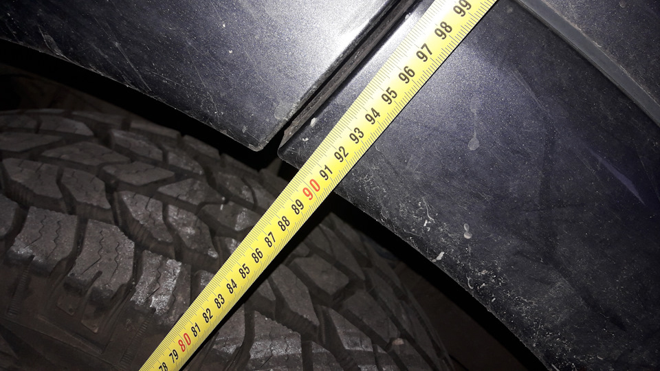

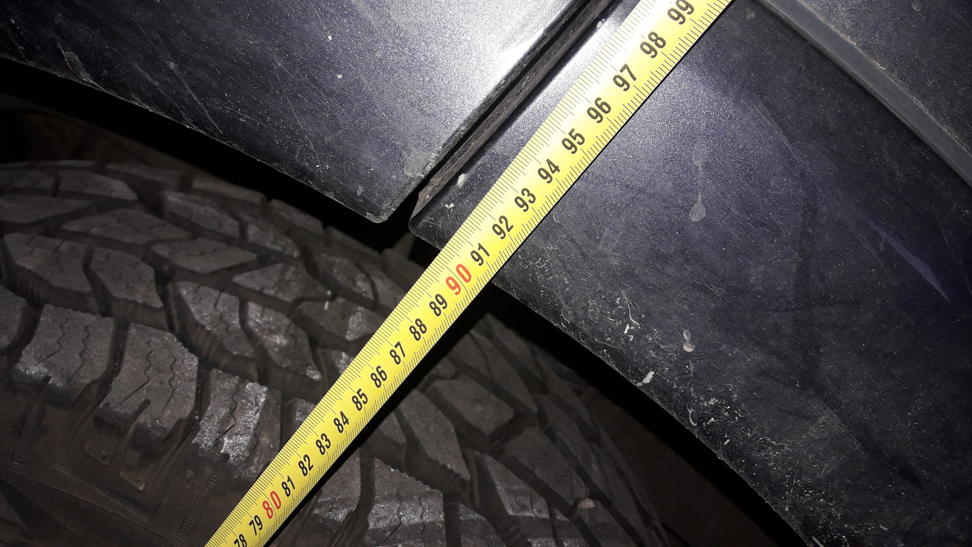

стало, это после проставки на одну сторону, по факту сейчас примерно 95,5 см.
После всех манипуляций поехал на геометрию, и перед и зад выставились по "0" и есть запас по регулировки, хотя ранее передние колеса стояли на пределе и не дотягивали до нормы,
можно сказать, что проставки под шаровые решают)))

Приветствую. Можно про датчик давления поподробнее, тоже потек. На сколько ключ нужен? Датчик можно посадить на герметик или он течет через сердцевину и только замена? Снимать только через снятие генератора?
Ключ не то на 20 не то на 21 я крутил третей рукой. Течет через корпус. Герметик не поможет. Гену снимать надо. Иначе не подлезть
Спасибо!

Приветствую, заказал из капролона, перед 10 мм, зад 15 мм, подъём в районе 4 см., надо или нет проставки под шаровые, по шрусам вроде тихо всё., на всех скоростях на любых углах.
у меня пружины +2" и проставки, после этого рычаг начал задевать стойку. в Вашем случае думаю проставки не нужны

Неплохо. А что за проставки, где брали или эскиз можно, на перед тоже. Спасибо.
проставки брал тут www.prostavki.ru/
под шаровые срисовал эскиз с шаровой и вырезал на чпу станке
