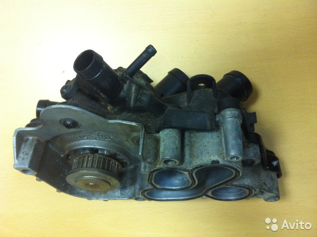

Потекла помпа :(
Пока- что не сильно, но на коробке сверху уже лужица антифриза.
Долил 300г дисцилята.
Вопрос по помпе:
Имеем Октавия 1,4CHPA DSG ноябрь 13г. выпуска, чешская сборка.
Оригинал 04E121600AL
У продавца доступно 04E121600AD
Продавец говорит, что подойдет.
Другие номера очень дороже.
Можно покупать AD?
Кто подскажет чего по этому вопросу?

Разница в буквах может быть разная температура термостатов, но это не точно.
Заказал 04E121600BD, по ЕТКЕ с 1.01.18 поставляется такой
