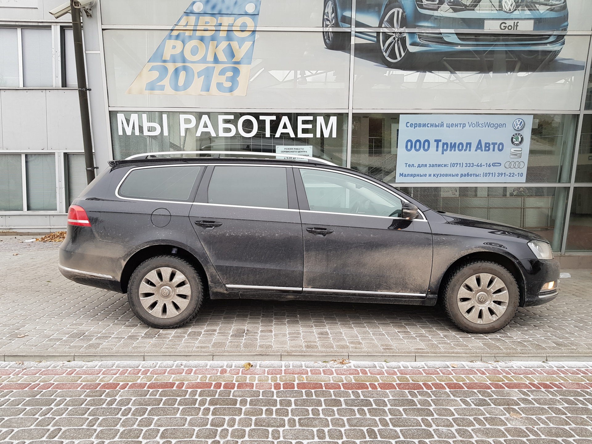

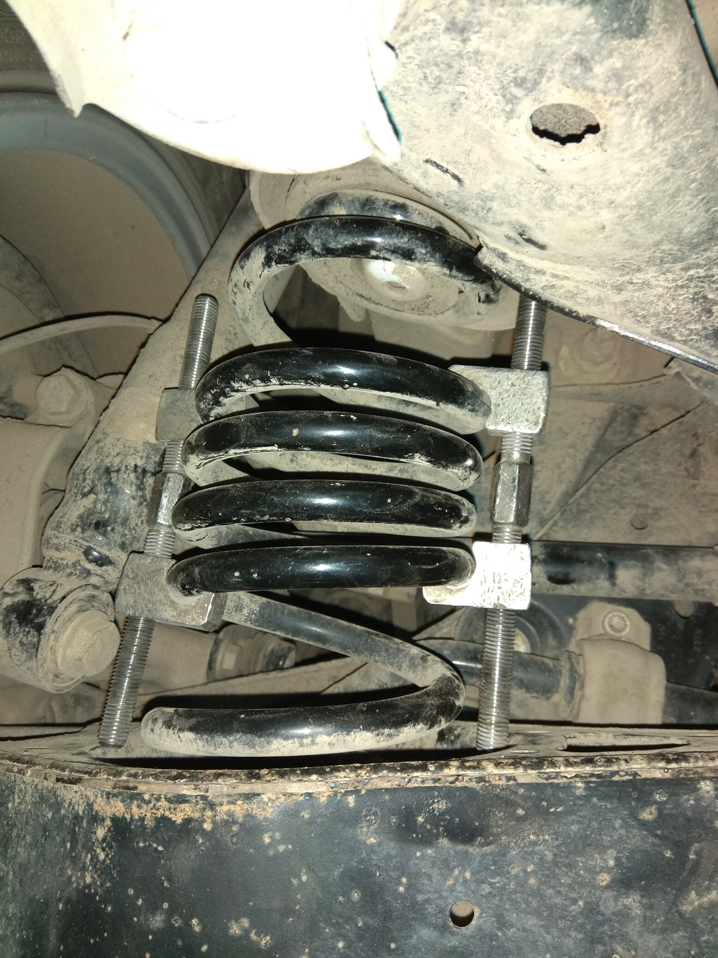

Теперь к делу. Пружины менял потому что они от времени просели на пару сантиметров.Для меня это неприемлемо, приходится периодически ездить с поклажей в багажнике по не очень хорошим дорогам. Начал цеплять задницей гравий.

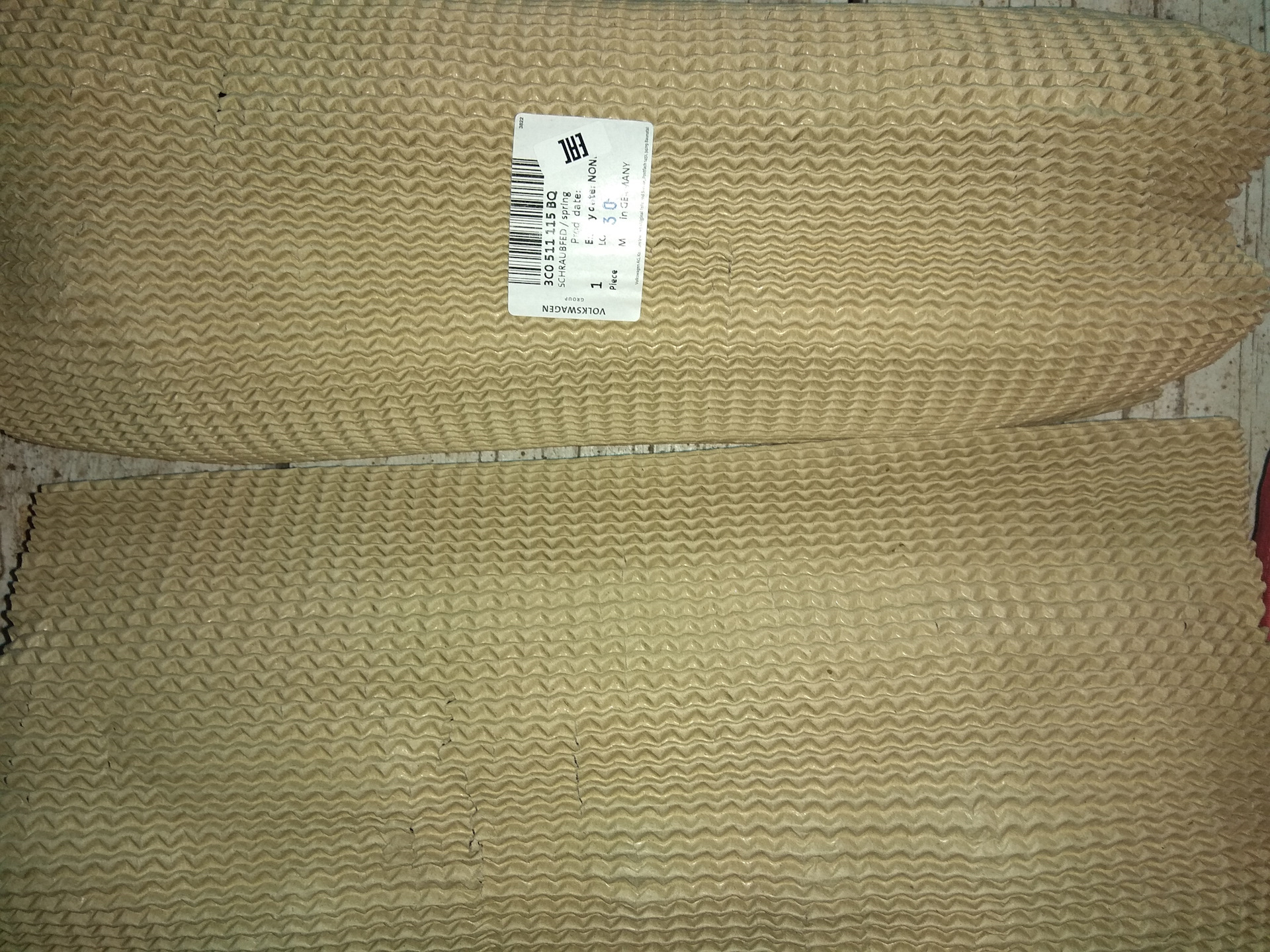

Прикупил себе вот такие:
Цена вопроса 6228 руб за штуку, резинки по 371 руб за штуку (две верхние 1ko512149b и две нижние 1ko512297d)

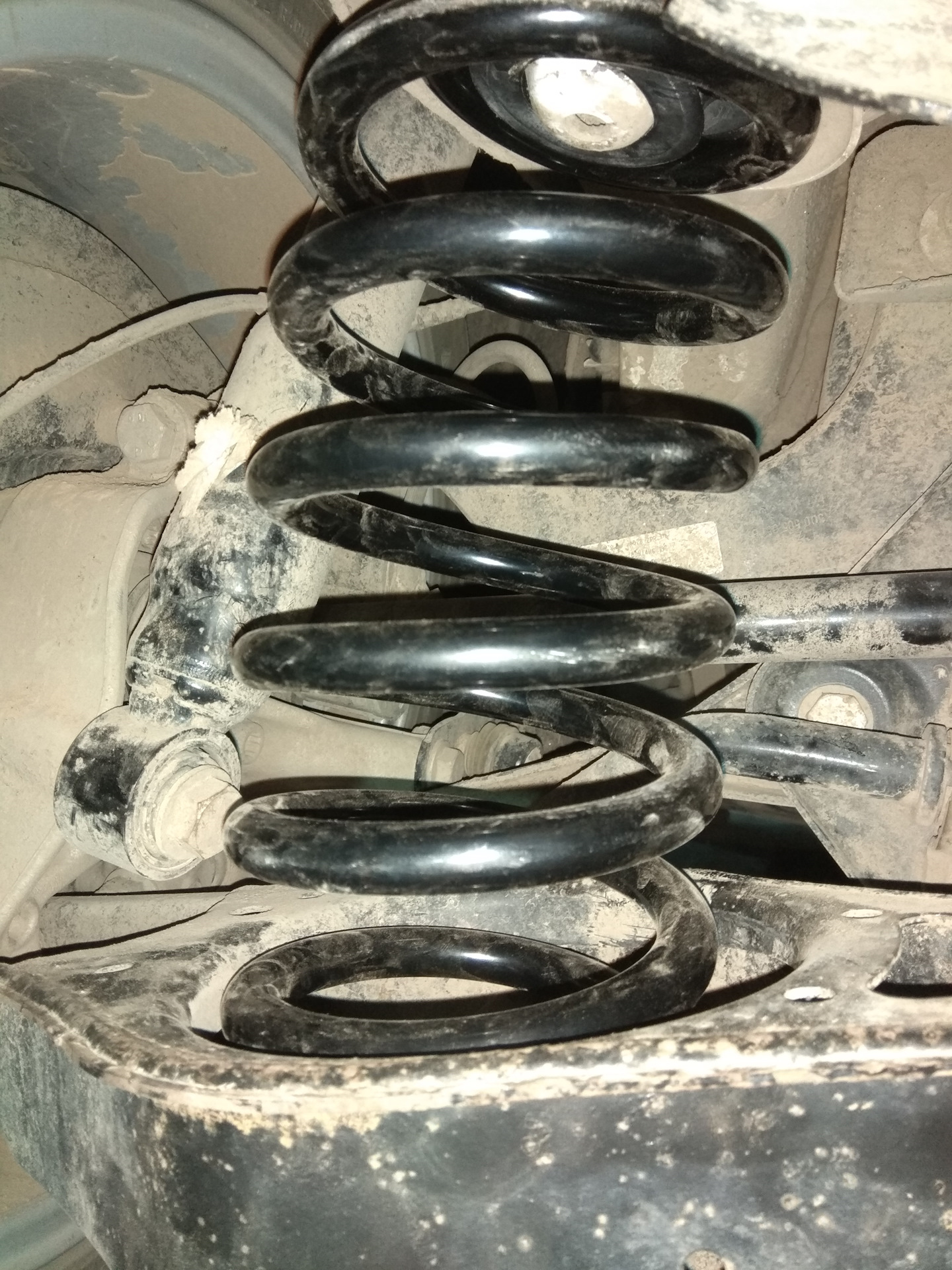

Из инструмента использовал стяжки для пружин, ключ на 14, на 18 и торкс вроде 20.
В принципе ничего сложного, но очень тяжело сжимать пружины простыми стяжками и больше всего времени уходит именно на это.
Делаем так:
Сжимаем новую пружину,
прикручиваем рычаг на место, снимаем стяжки и все готово!
на второй стороне все аналогично.

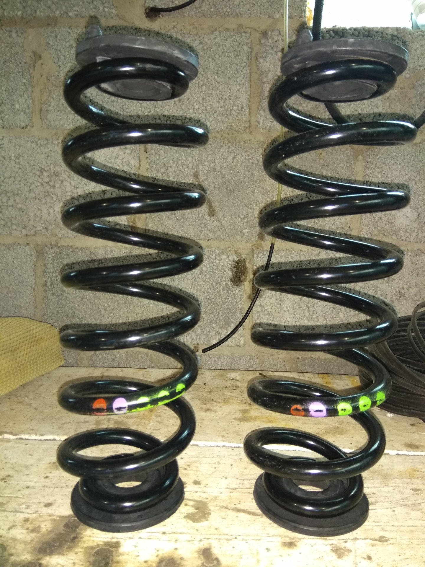

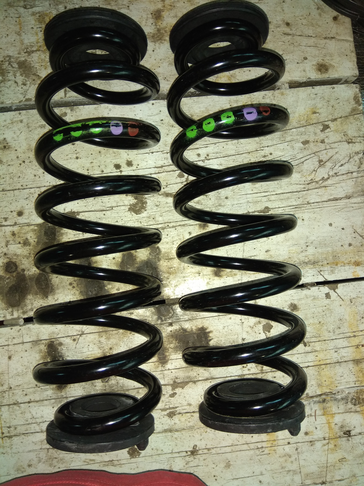

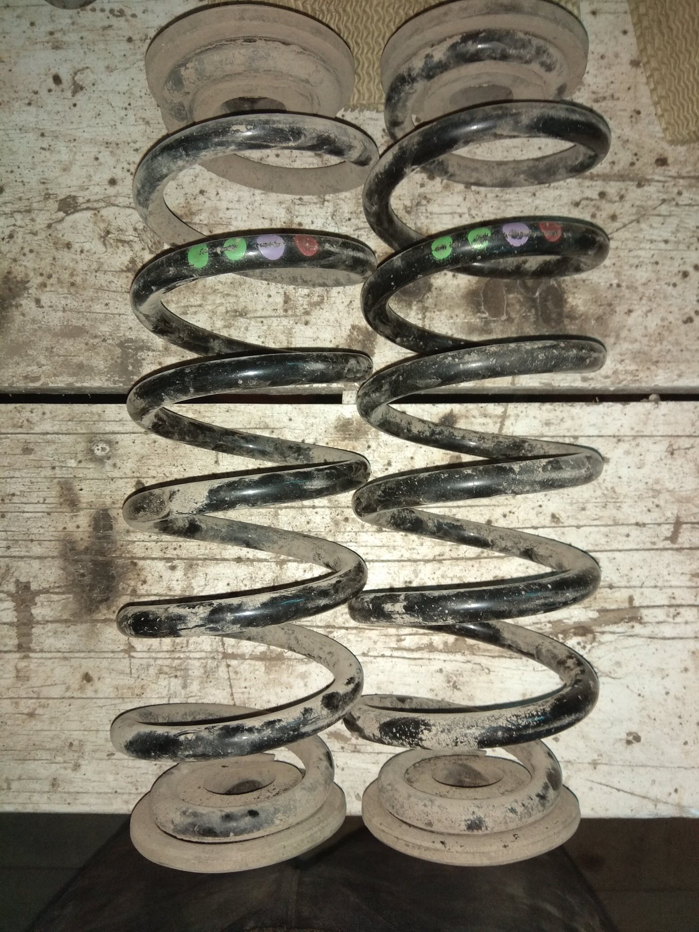

Вот сравнение старой и новой пружины:
Вот старые:
старые пружины в нормальном состоянии, даже не ржавые ни где)))

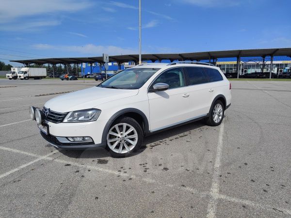

После замены, Лебедь приподнялся как я и хотел.

Подскажите пожалуйста, стоят пружины 3C0511115BR, можно их заменить на другие, например на 3C0511115BР? И вообще какие тут варианты?
Поставить можно, у меня с завода стояли 3C0511115BР — у них грузоподъемность, если правильно помню 700 кг. Те которые я поставил 3C0511115BQ — груз-ть 800 кг. Менять можно на любые, все зависит от необходимости. У тебя видимо еще мягче стоят.

А можно фото задней арки с проемом между накладкой и колесом, а второе фото сбоку общим ракурсом, как стало выглядеть?
Я сначала сход развал сделаю, потом фото
А можно пока фото готовятся замерить актуальное расстояния от уровня земли до нижнего края задней арки (по нижней границе пластиковой накладки)?
У меня сейчас 685 мм, штатная подвеска.
Сейчас 710 мм
Это с новыми пружинами?
Да
тоже думаю такие поставить, т.к. вожу много в багажнике и свапнул ПП. Но вот адекватно ли будет подвеска работать? Они же не зря разные… Почему то не ставят с завода на оллтрек такой жесткости пружины?
Кстати, для тех кто интересуется, их номер 3C0511115BQ
Номер на первом фото есть. Пробная поездка показала, что ощютимой разницы нет. Я не заметил.

Нафига развальные болты откручивать, от кулака надо было открутить, и сьемники никакие не нужны
Интересная идея! А как потом пружину ставить на место? Домкратом?
Можно вторым домкратом, можно подложить под рычаг что нибудь и одним домкратом поднимать/опускать машину тем самым ставя рычаг на место. Я так пару пружин минут за 40 поменял
Да, неплохо! В следующий раз так же буду делать, а то я эти сьемники задолбался крутить

Получается пружинки оригинал но чуть другие? Какая у них грузоподъёмность не знаешь? С прошедшим кстати!
+100 кг к предыдущим, если не ошибаюсь 800 кг

Пост в закладочки, готовимся к аллтраку для бедных)))
😀Почему для бедных? Для кто любит делать все своими руками и получает от этого удовольствие💪
Это я себя имею в виду. Буду ставить на свой сарайчик подвеску аллтрака, но без полного привода)
