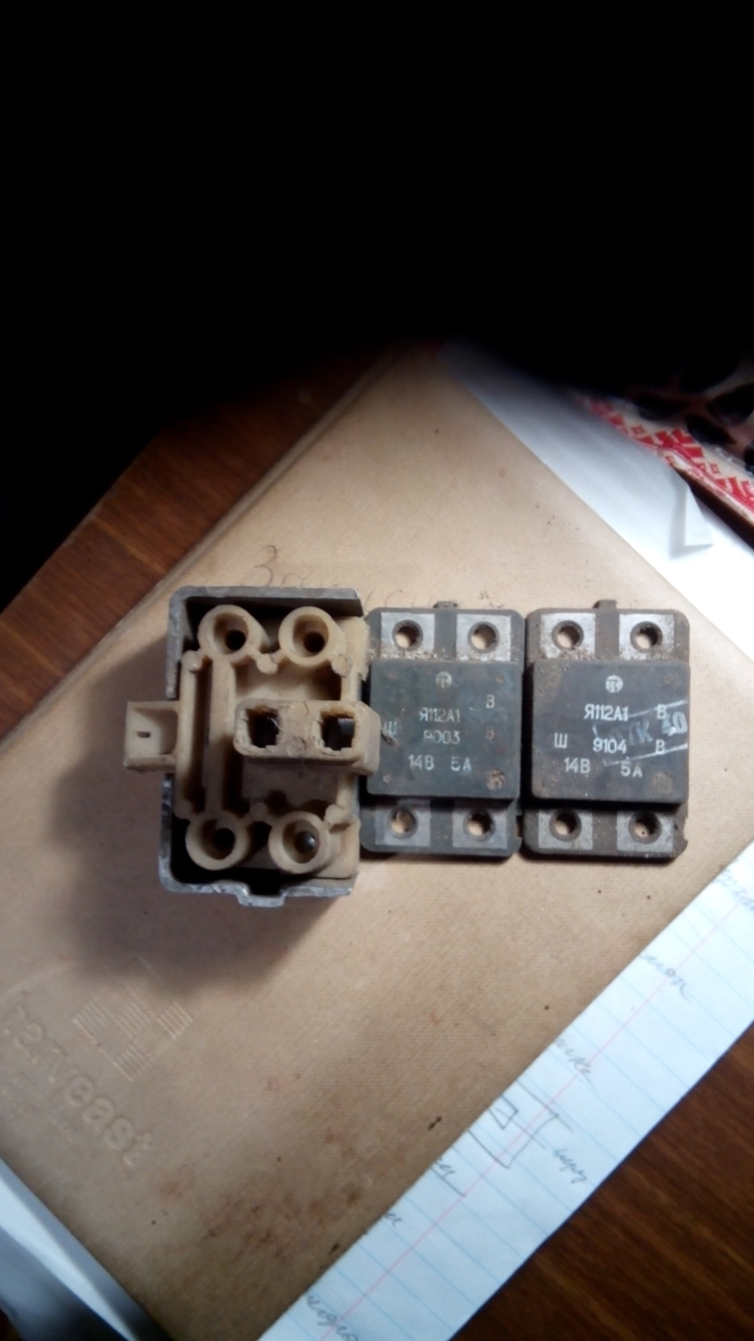

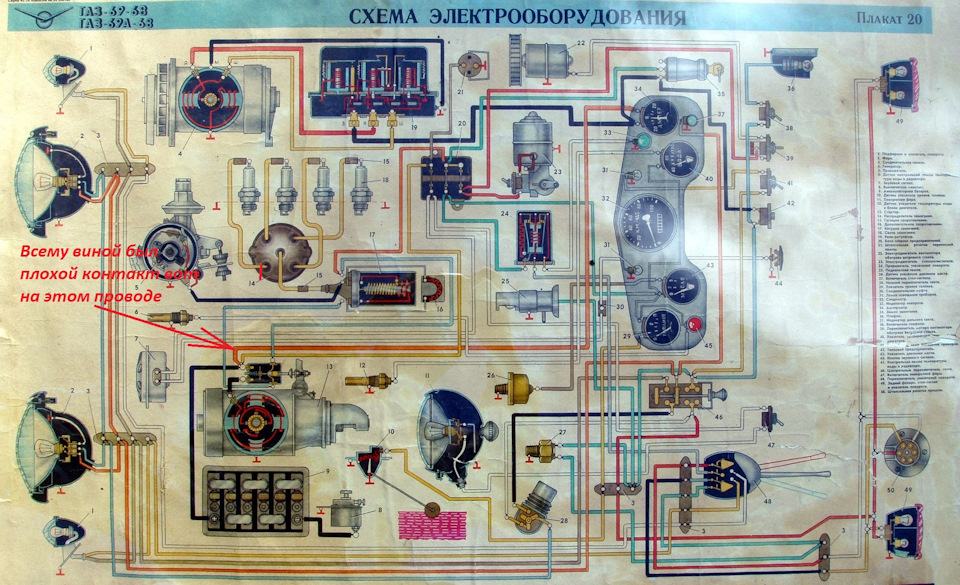

В прошлые выходные мальчик, который собирает мне проводку, сдался и сказал, что ничем мне помочь не сможет.

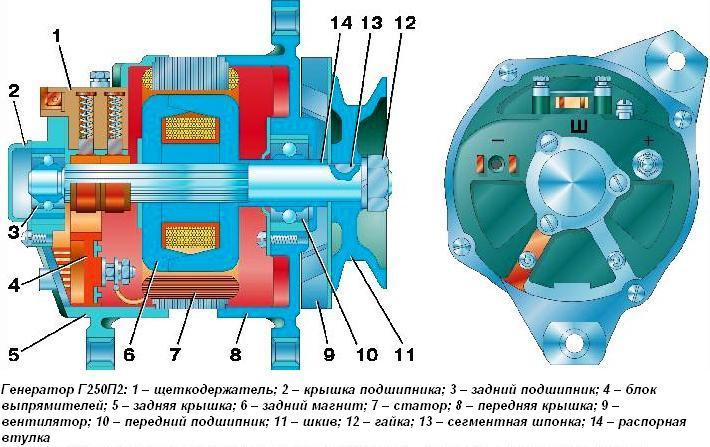

Но, прежде, чем покупать новый генератор, хотелось бы подключить тот, что есть (он тоже новый, хоть и старый). А стоит в данный момент вот такой, без шоколадки:

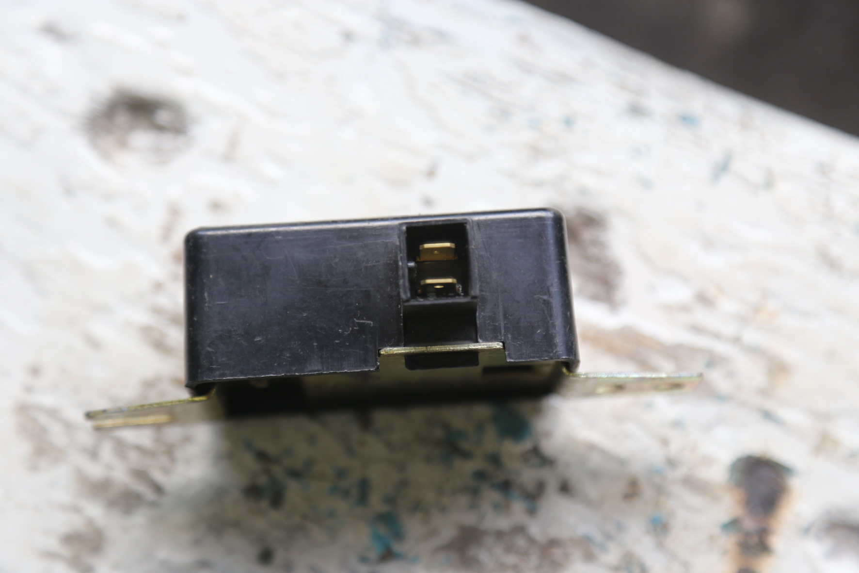

и чуть ближе

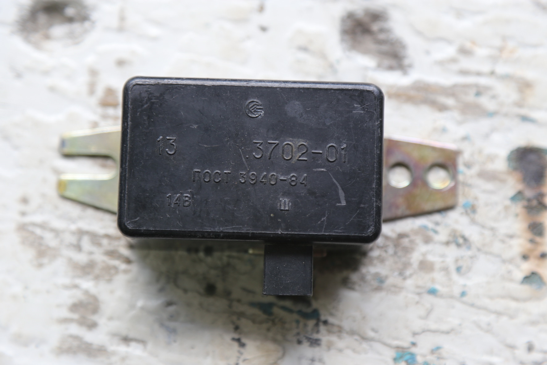

И вот такой реле регулятор от газели
Я ходил мучился, как мне лучше поступить, и сегодня позвонил своему другу с просьбой о помощи. На что он мне ответил:
— Я завтра уезжаю в Крым, хочу проехать по мосту, пока его не закрыли!;) А через недельку тебе помогу.
И тут я подумал, а ведь у меня есть друзья на Драйве! И они гораздо лучше меня соображают в этом деле.
Так что обращаюсь ко всем с просьбой, помогите!
Если можно, сразу рисуйте схему подключения, потому что на пальцах я всё равно ничего не пойму!
Заранее благодарен!

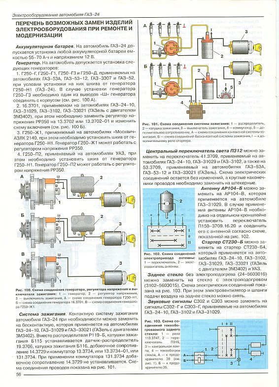

Вот нашел вообще грамотное описание подключения
вот ответ

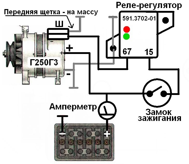

Вот эта вроде схема
Не совсем уверен, но может чем поможет. Тулил похожий генератор, переделал щеточный узел, щётка отсоединена от массы и подключена к зажиганию, другая к клемме Ш реле-регулятора газели. Есть в продаже щеточные узлы с двумя выводами щеток (не надо паять), а также видимо с москвича щеточный узел, совмещенный с реле-регулятором, под него похожи по фото отверстия. Схему вы сами выложили
А старая схама Газ 69 далеко от того что сейчас у меня если будут схемы подробные дайте знать пожалуйста!
в старой схеме ГАЗ-69 стоит другой генератор и другой реле-регулятор.

И у меня такая же история с геной не знаю тоже… зарядки нету все подключено подшипники поменял диодный проверил че только не делал и на прямую подключал…🤔генератор такой же без шоколадки а релюшка типа такого только провода подключаются на 2 шпильки снизу и еще сбоку масса

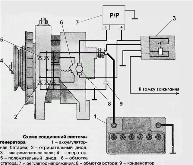

да, сижу вот сам ищу в интернете, вроде накопал кое-что, теперь бы ещё проверить! Тут на схеме присутствует электромагнитное реле, которого у нас нет.
Вот источник:
forum.uazbuka.ru/showthread.php?p=769490
Реле нужно для того, чтобы у Вас постоянно на обмотку возбуждения напряжение не шло. Оно срабатывает вместе с системой зажигания.
Конденсатор встречаю впервые.

есть схема
у меня есть схема проводки и УАЗ и ГАЗ-69, тут речь именно о подключении данного генератора через РР.
ребята я поставил вот этот реле регулятор и БАБКА пошептала. Это просто и надежно. Проверено электроникой
