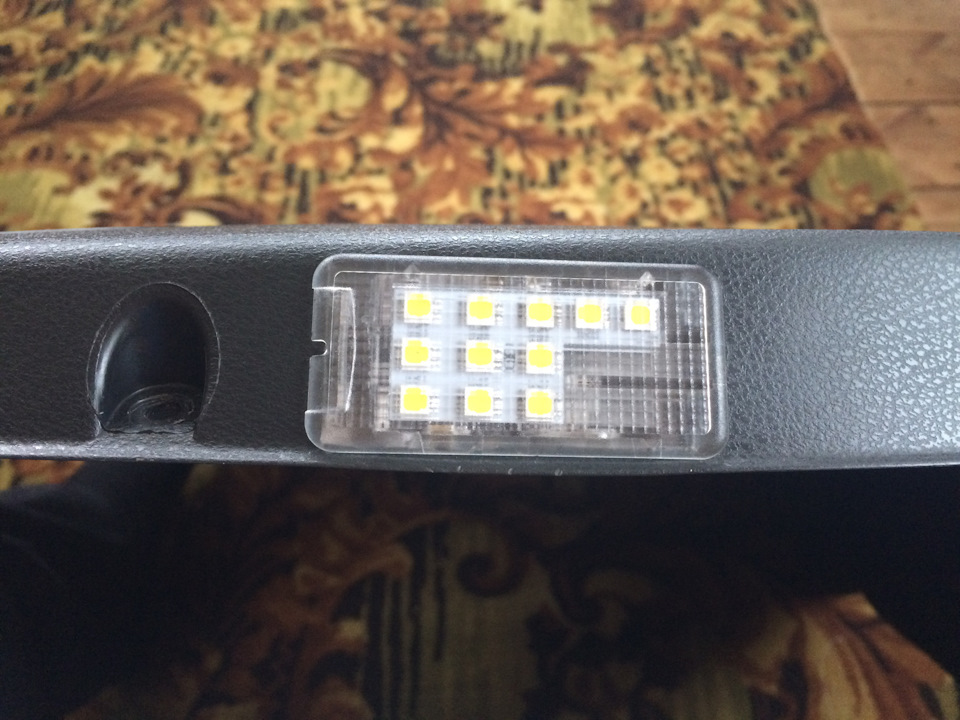

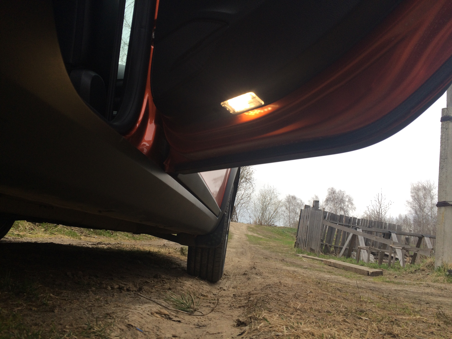

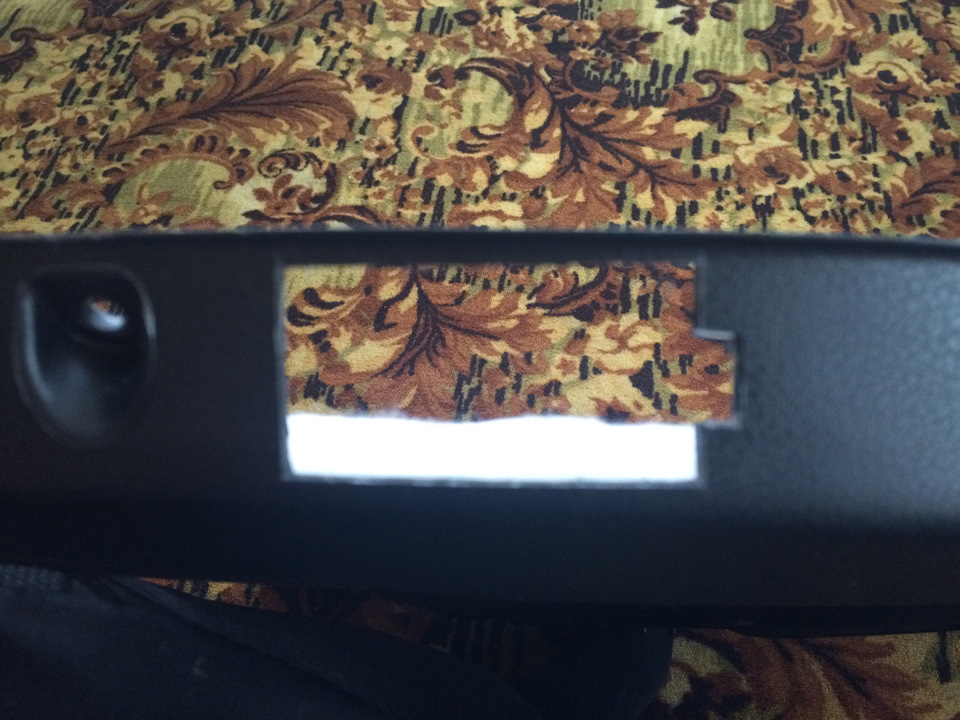

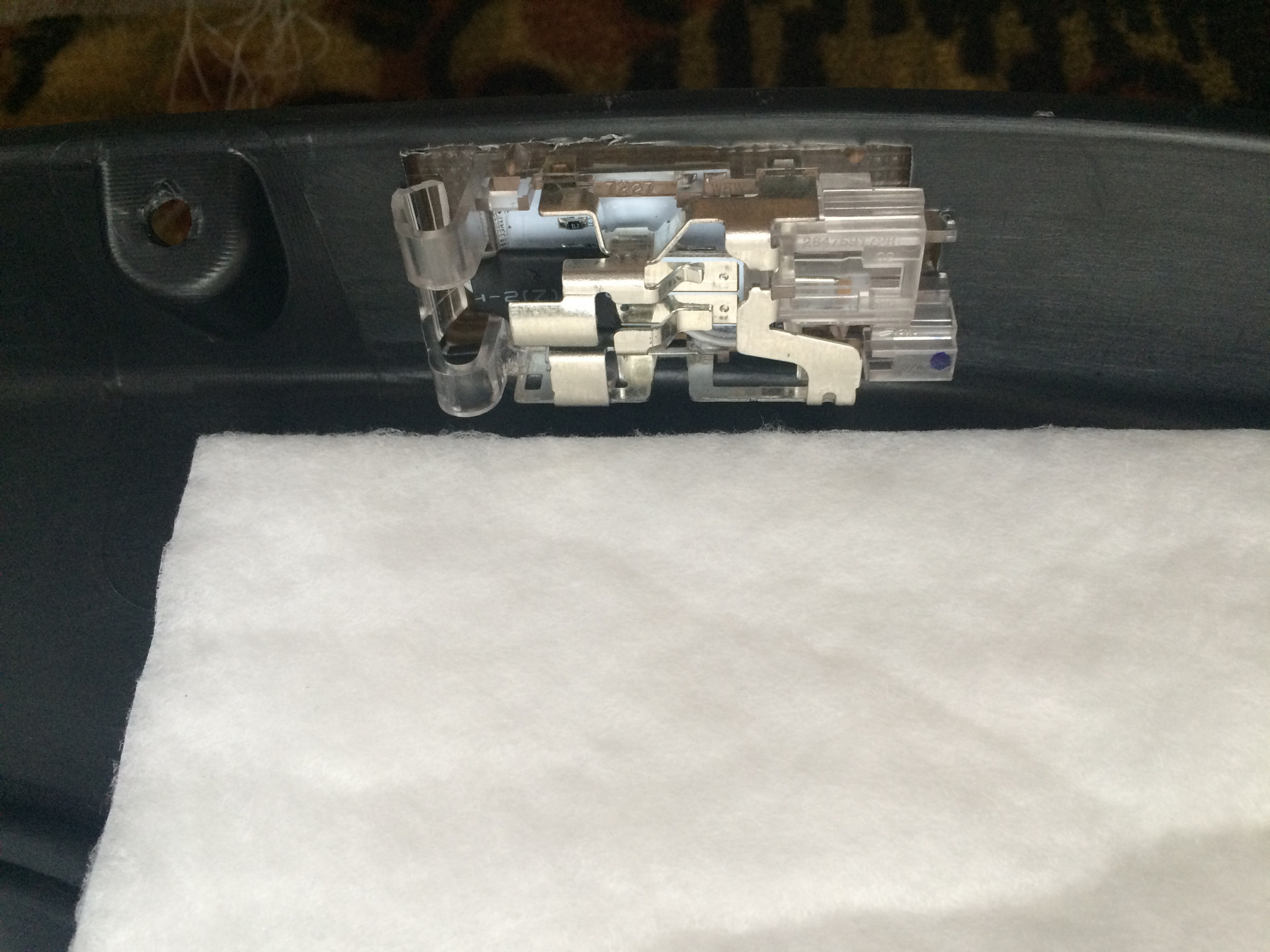

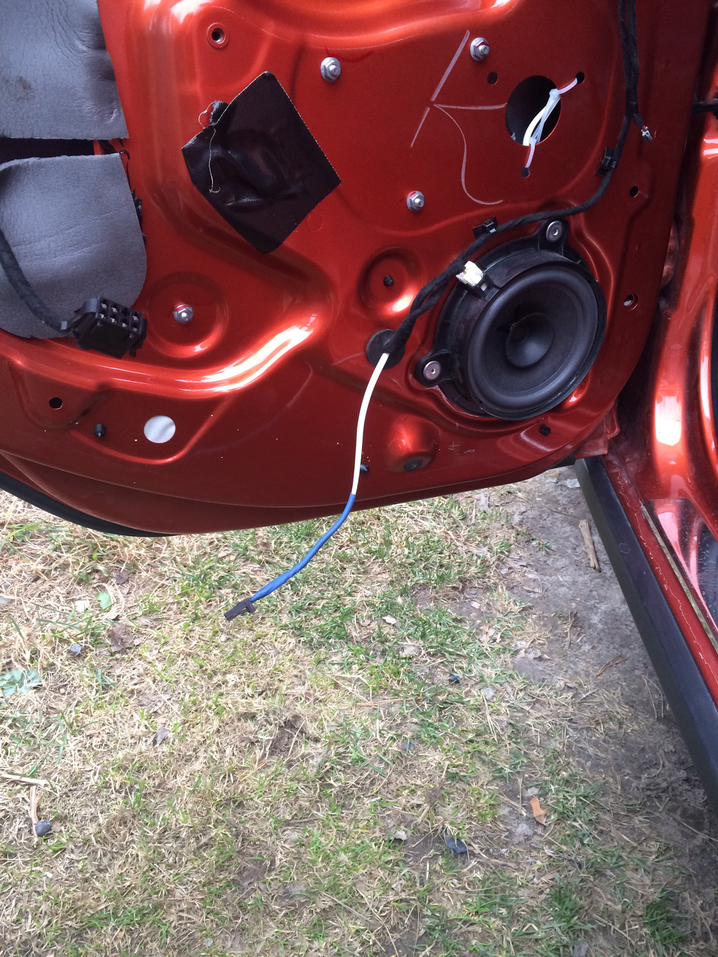

Плафоны удачно поменяны, диоды в них внедрены и все готово к установке.

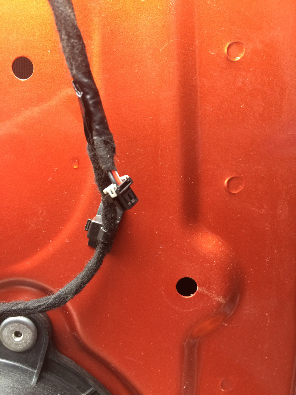

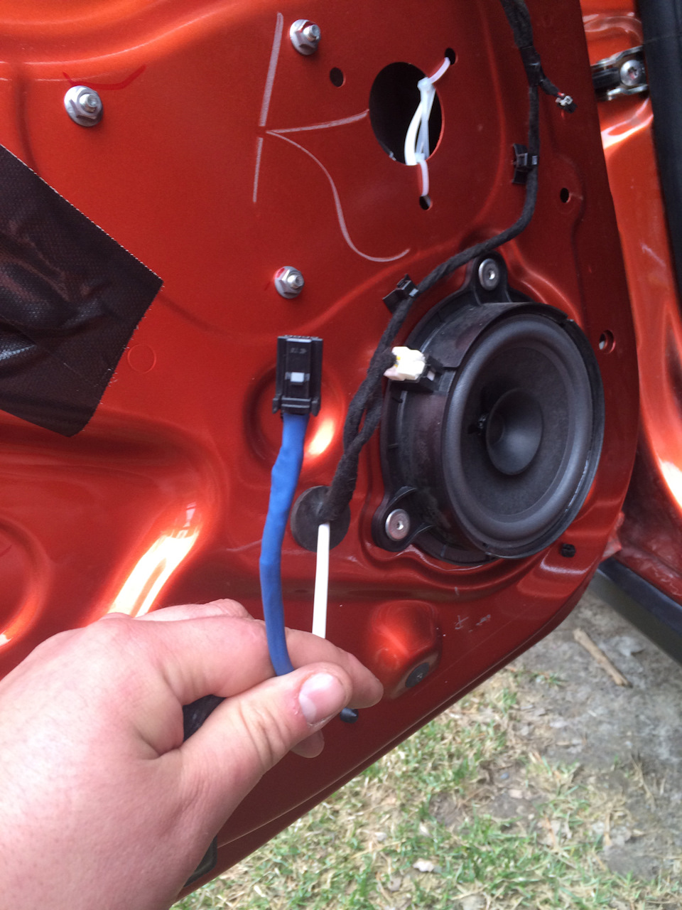

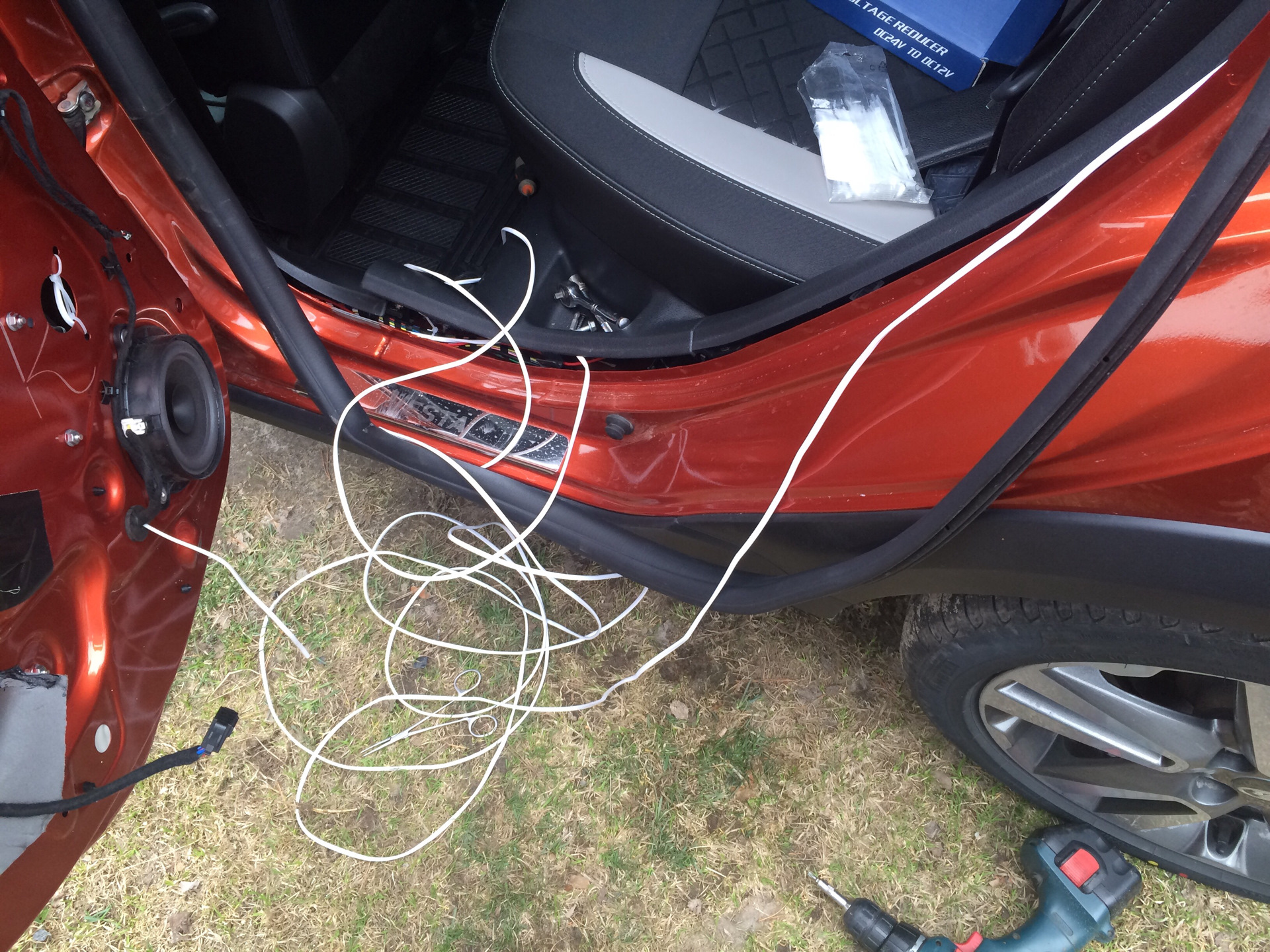

Установка заняла два часа времени, не торопясь снял обшивку дверей и начал смотреть как прокинуть провода на питание.

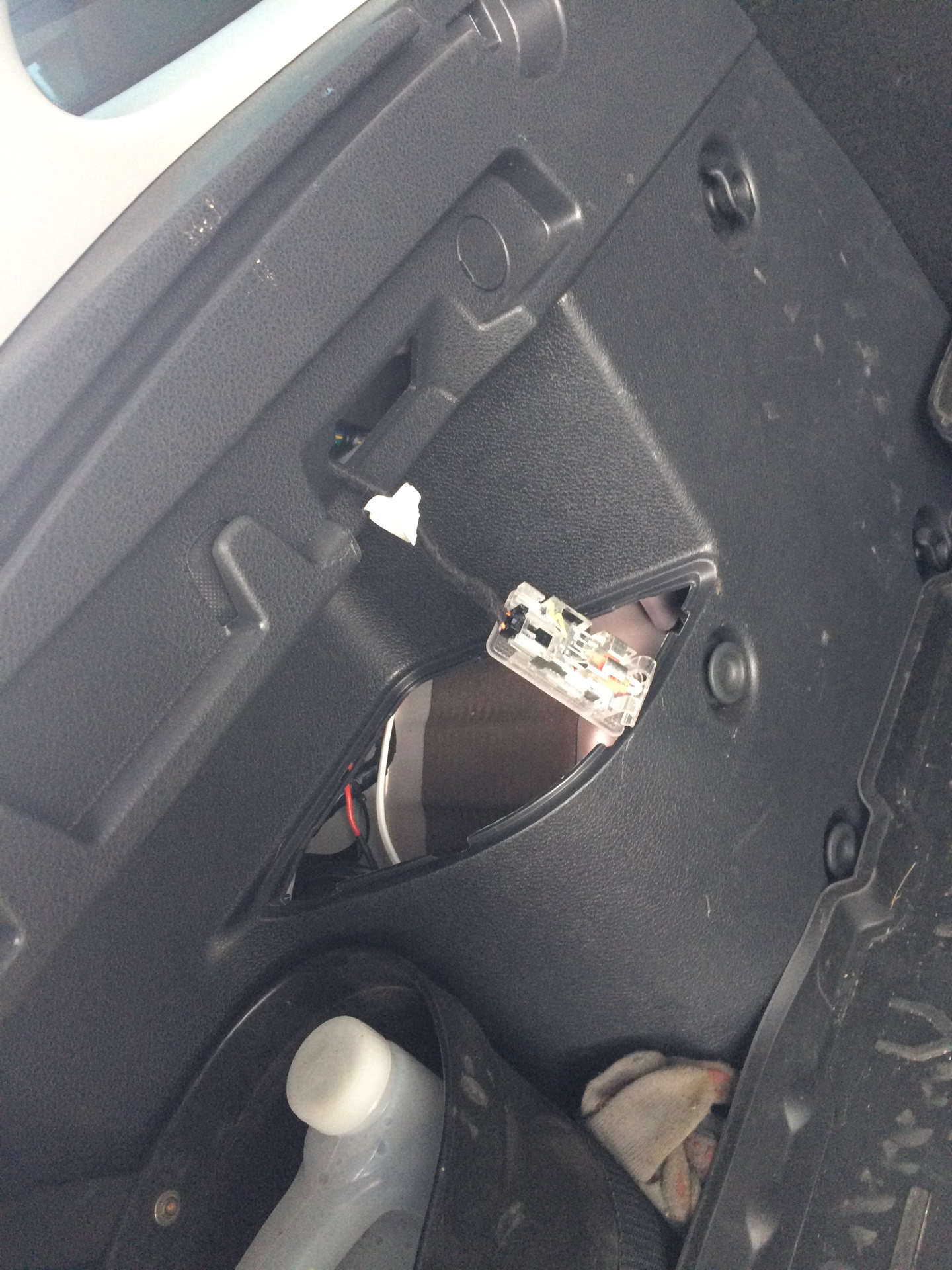

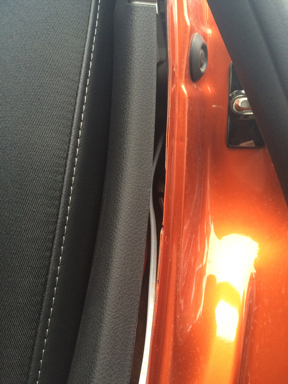

Все оказалось намного проще чем я думал, даже не пришлось ничего разбирать, провода легли как надо, питание зацепил от плафонов в багажнике, провода туда прошли со свистом и без всяких затруднений.
Ещё ребята в дверях есть питание для подсветки ручек, надо только внедрить диод)

А можно два плафона запитать от плафона багажника?

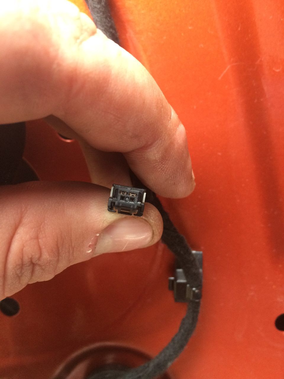

Здравствуйте! А как вы просовывали провода к плафонам в багажник? через отверстие в резиновом уплотнителе вместе с основным жгутом?
Привет. Купил себе штатные светильники для подсветки ручек дверей. Заодно хочу и на задние двери подсветку как у тебя поставить. Дай артикулы штатных плафонов подсветки дверей и разъемов к этим плафонам. Ты где заказывал? Я не нашел в твоих записях.
Привет.тебе встречный вопрос по подсветке ручек, где покупал?
Сейчас гляну артикул, только один косяк, артикул один на Вестовские и реношные фонари, они немного разные, если платы диодные не ставить то разницы не будет.
Я ждал этого вопроса :) Лови acarparts.ru/products/%25…25D0%2597/8450031185.html
А на плафон я нашел артикул, в автодоке высвечивается два вида на Рено и на Ладу. На рено есть в наличии, на Ладу нету.
А разъем где брал?
Разъёмы были с плафонами в комплекте, как вариант заказать реношные и поменять его с плафоном в бардачке у себя и у друга😂

А сами разъемы подходят от Рено?
Да, они одни и те же, просто сами плафоны немного разные.

А фотку подсветки ручек можно?самих модулей?
Завтра закину. На работе в компе. Они точно такие же как и в подсветке ног водителя и пассажира. Светят не очень ярко, просто обозначают ручку в темноте. Зато и не слепят.

Вот здесь есть www.drive2.ru/l/501629366380265548/
Заказывал на емехе

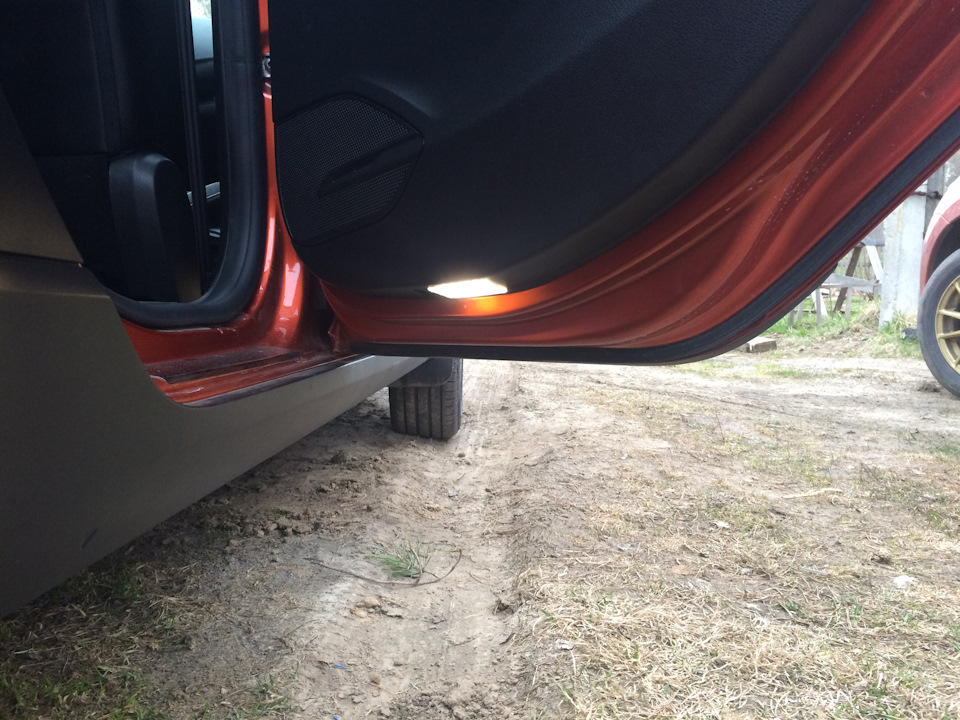

Это и при открытии багажника плафоны в задних дверях зажгутся?
И в задних, и в передних.зажигаются все плафоны при открытии любой из 5 дверей, даже 2 плафона на потолке)
Вчера обратил, что у меня при открытии любой двери подсветка загорается во всех дверях. Непривычно — я на ИВолге делал так, что включалась подсветка только на открытой двери.
Блеск!
Пасиб)
Я нельзя было от подсветки ручки взять?
Для какой цели?если взять от подсветки ручки, то они будут гореть при включённых габаритах, а так при открывании двери+они плавно затухают, как все плафоны:в передних дверях и в багажнике.
