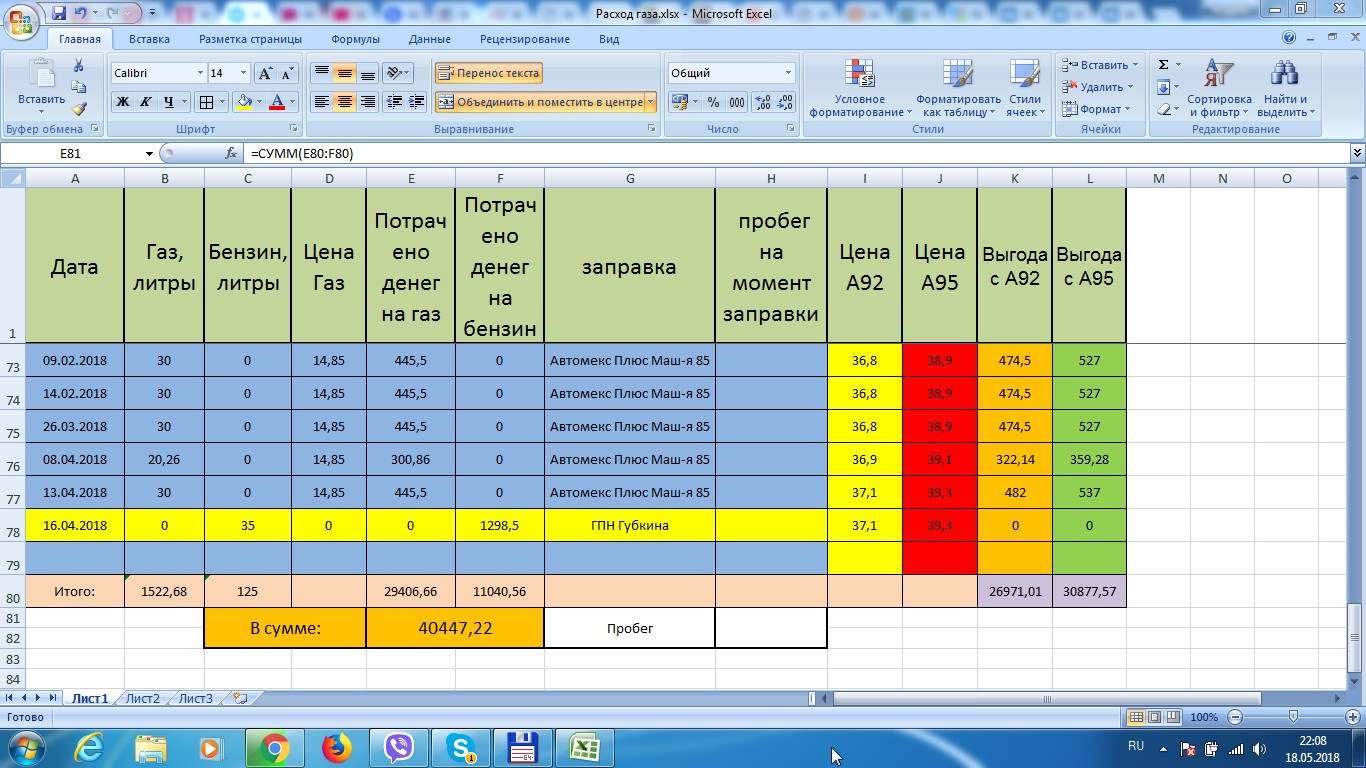

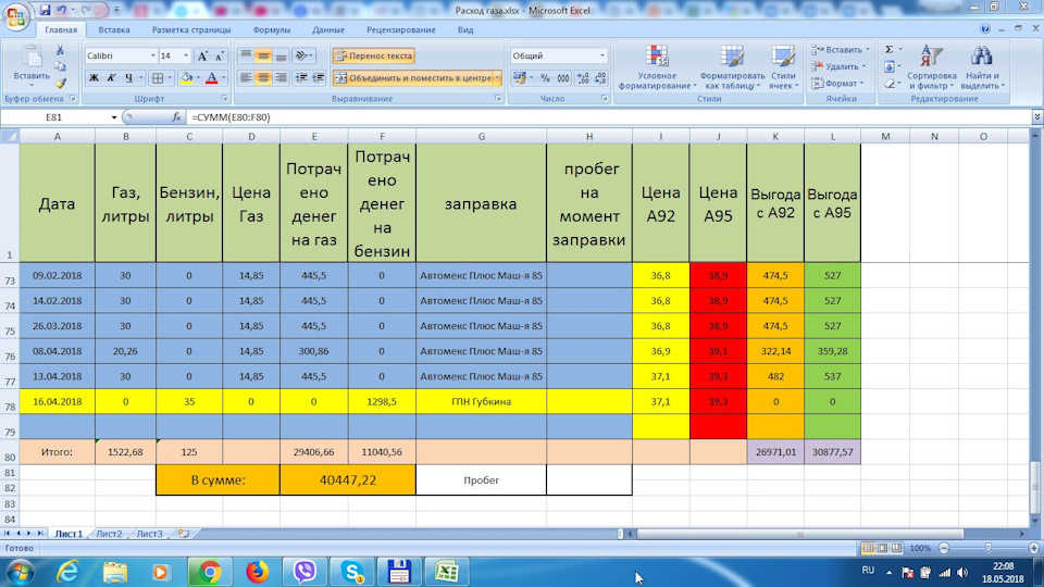

После установки ГБО Poletron вопрос окупаемости не давал мне покоя. В интернете полно калькуляторов окупаемости, но все они оторваны от действительности. Ведь цены на газ и на бензин регулярно меняются соответственно и меняется и разница в цене заправки газом и бензином. Я не поленился и собирал данные о каждой заправке, сколько стоил газ, сколько залито литров и сколько стоил в этот день бензин. Данные кропотливо вносил в табличку, а затем считал разницу. Газа расходуется на 20% больше бензина поэтому формула получается следущая:
(Количество литров газа / 120 Х 100) Х Цена литра бензина — Сумма заправки газом
Пример.
Газ 30 литров
Цена А95 39,3 р
Сумма потраченная на 30 литров газа 445,5 р
По формуле получаем:
(30/120 х 100) х 39,3 — 445,5 = 537 р.
Так считал каждую заправку относительно А92 и А95.
Что получается: ГБО установлено на пробеге 59 222 км, сейчас пробег 77 274 км. Пробег на газе составил 18 052 км. ГБО вместе с установкой обошлось мне 31 700 р. На сегодняшний день относительно бензина А95 сэкономлено 30 877,57 р.
Что заметил: из-за сезонных изменений цен на газ (летом газ дешевле) выгода так же меняется, наибольшая разница газ/бензин в летний период. Так же цены на газ растут медленнее цен на бензин, что определённо способствует окупаемости газового оборудования. Мне же остаётся окупить затраты на регистрацию ГБО, это ещё порядка 8 тысяч, но само ГБО и его установку я считаю окупил.

Ну ок, но какое это все имеет отношение к экономической выгоде? Никаких расчетов нет?
А какое он должен иметь отношение?
nuCLEAR2007
Так какие тебе нужны ещё расчеты, оборудование под пропан стоит 25-30 т.р. с установкой, окупаемость 20-25 тысяч пробега примерно. Оборудование под метан стоит дороже 60 т.р. плюс масса неудобств, уже перечисленная, а за сколько ты при обычной среднестатистической езде эти деньги отобьёшь и в плюс выйдешь? К тому времени обычно машину уже пора продавать. Это уже давно посчитано, сравни количество легковых автомобилей на пропановый и метановых заправках, на последних ты увидишь одни автобусы, грузовики, да пару таксистов, которые накатывают по сто тысяч за год.

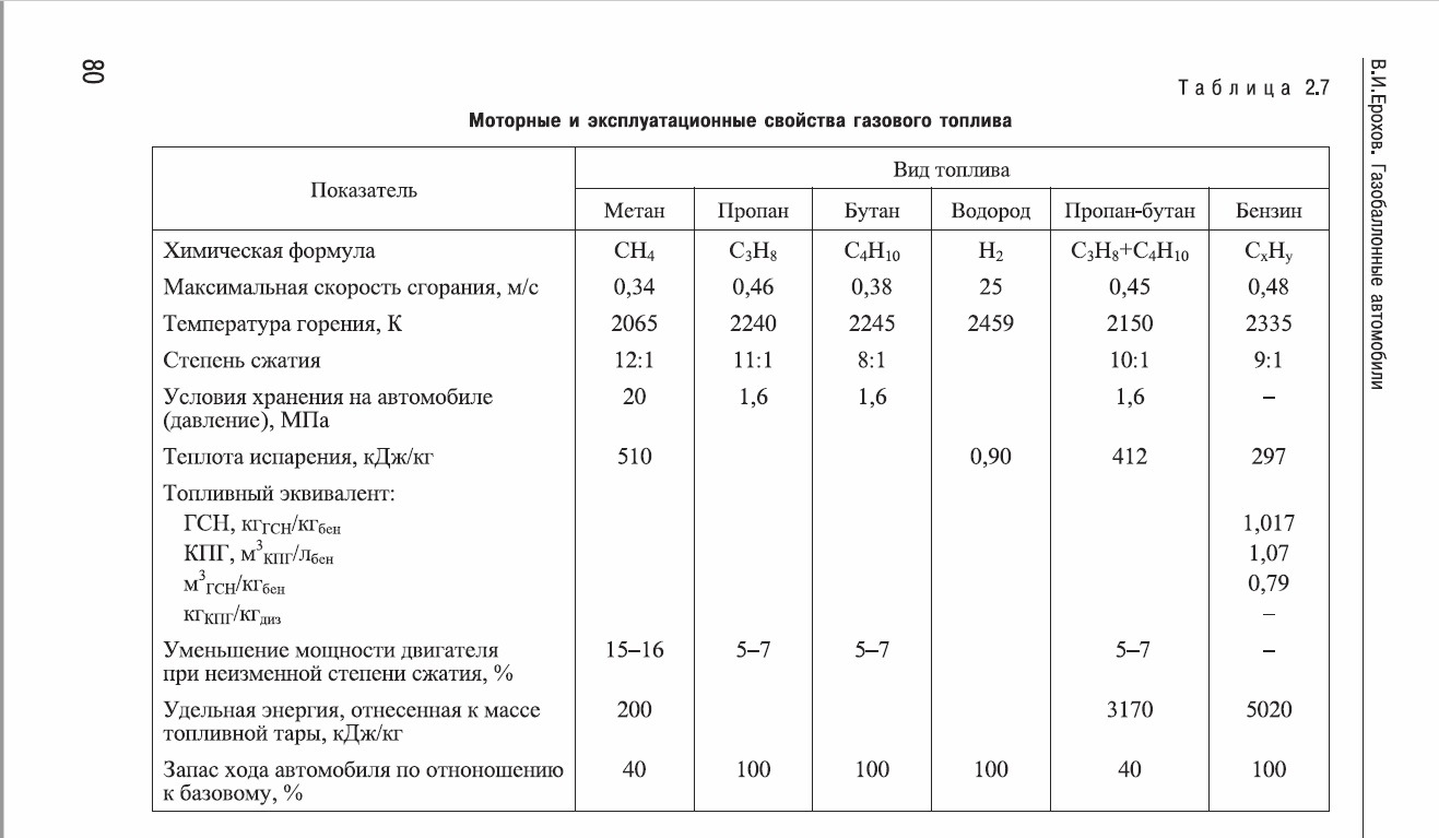

У газа температура горения больше, чем у бензина. Соответственно клапаны сильнее нагреваются и для компенсации теплового расширения зазоры в них выставляют на 0,05 мм больше. Моторам с гидрокомпенсаторами зазоров вообще поровну.
У газа температура горения меньше чем на бензине. А то что клапана страдают это да но это из-за скорости горения газа так как оно меньше фаза открытия клапанов раньше и в момент выпуска газ догорает. Для этого надо ставить вариатор уоз чтоб раньше поджигать газ или править прошивку
Наоборот. Температура горения больше. Поэтому больше тепловые расширения. При нагрузках клапан вырастает в длину и может не закрываться. Отсюда и прогары. На гидрокомпенсаторах это не грозит, а на жестких регулировках для газа надо увеличивать зазоры на 0.05 мм
Уверены?
www.drive2.ru/l/492872031142936938/ на бензине 540С, на газу 512С
www.drive2.ru/l/451082892706054212/ на бензине 566С, на газу 552С

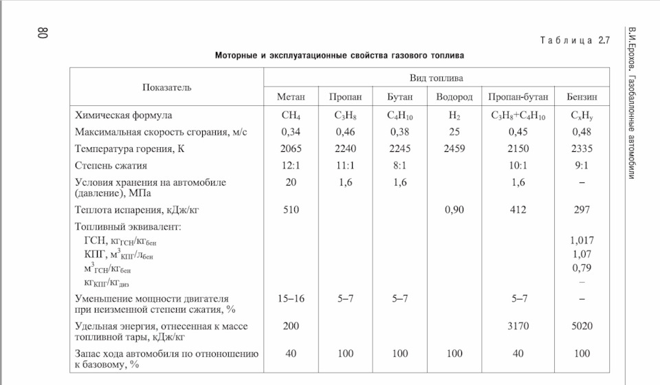

Табличные данные из книги В.И. Ерохов Газобаллонные автомобили
Температура горения:
Метан: 2065 Кельвинов
Пропан-Бутан: 2150 К
Бензин: 2335 К
13 минута
DESert1388
Проблема прогара клапанов изза перегрева когда газ догорает на выпуске. Перечитайте мое сообщение, чтоб этого не было нужно газ поджигать раньше. Тогда он сгорает полностью и уже к моменту открывания клапанов уходят отработавшие газы

Таблица не для убеждения. Когда сам искал инфу по газу нигде не нашёл реального примера окупаемости. Теперь сделал сам. В чём здесь реклама?))))

на газу уже проехал 103 000км :) в среднем с каждого км экономится 1,4 рубля… Учитывая установку и обслуживание и косяки вылезшие за это время.всё равно 100 000+ руб в плюсе…что для меня не мелочь, а очень даже приятно :)
А мухлёж то не посчитал!

У меня не инженерный расчёт))). По правильному и температуру воздуха, топлива надо учитывать, режим трасса-город, зима-лето и много чего ещё можно. Для поставленной задачи этой точности вполне достаточно.
