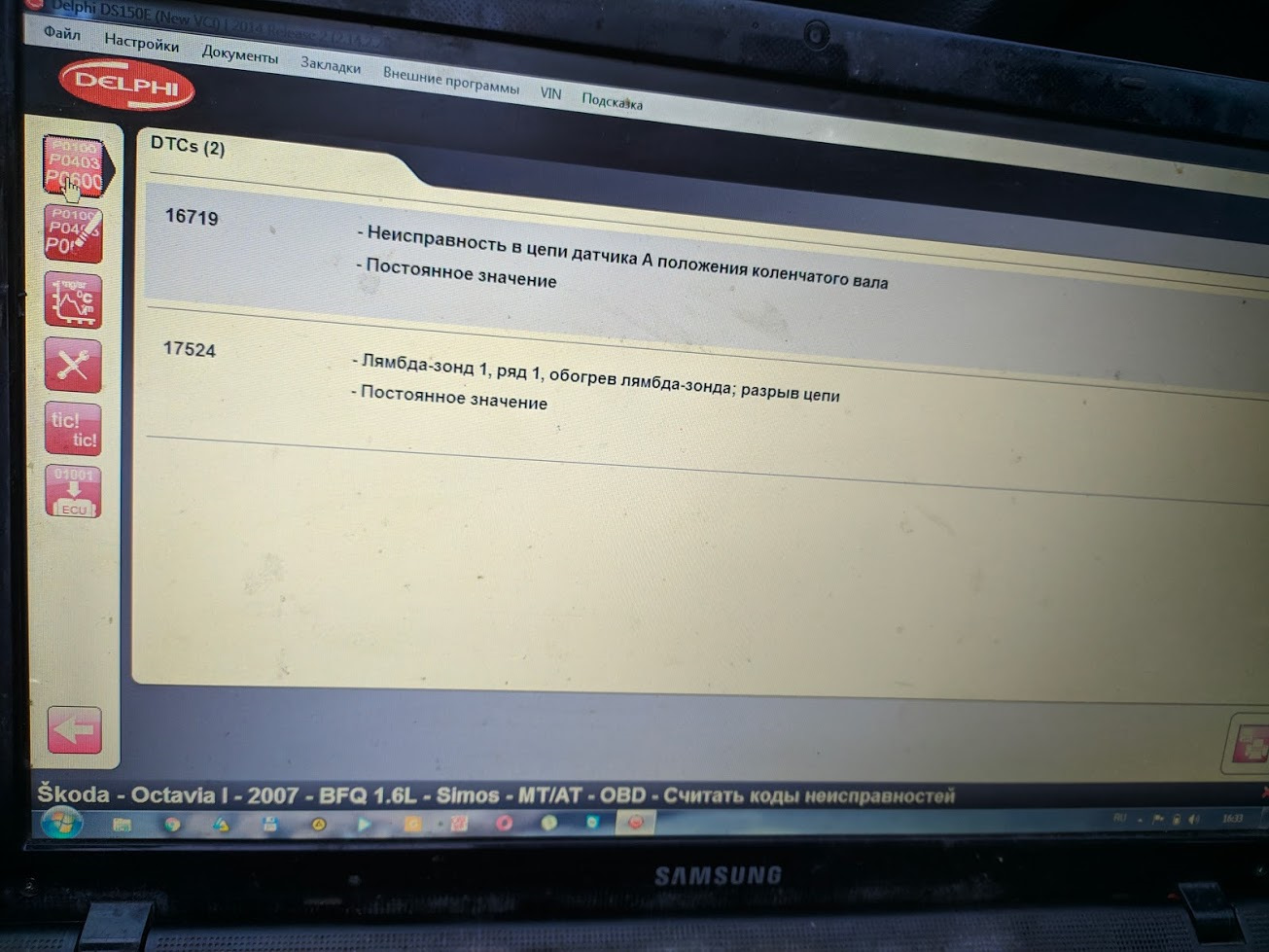

Оказалось:
16719 — Датчик оборотов двигателя (G28) P0335 — 009 — сбой в работе — Непостоянно
16706 — Датчик числа оборотов двигателя P0322 — 009 — нет сигнала — Непостоянно

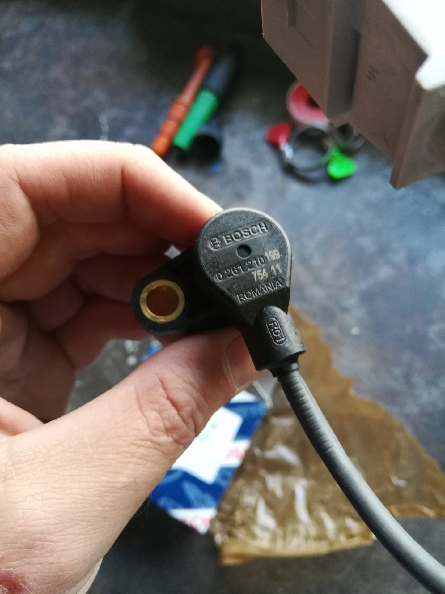

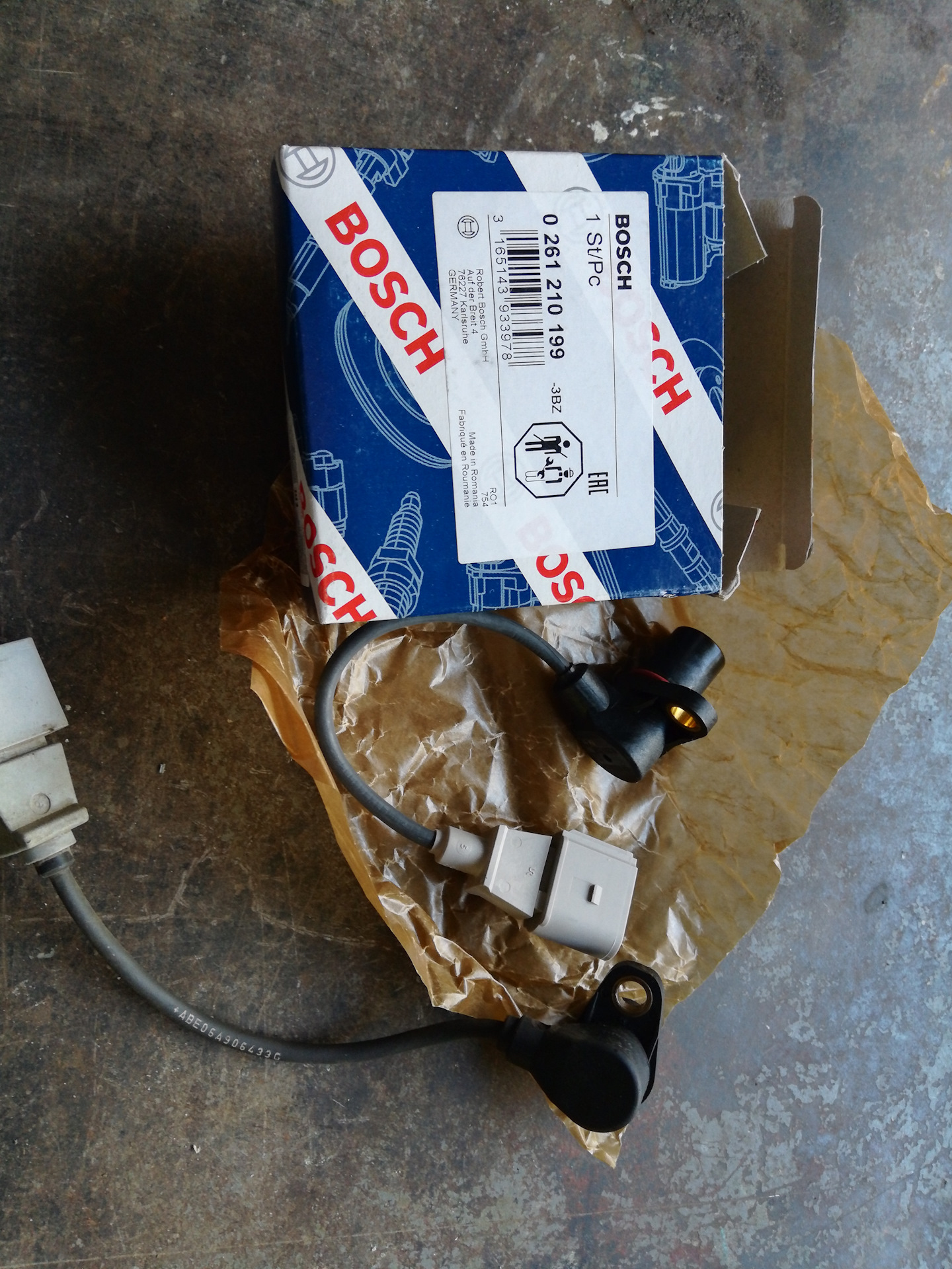

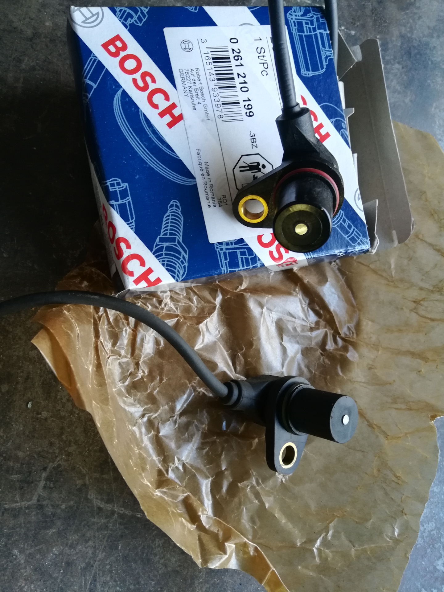

Заказывать оригинал не стал, заказал Bosch 0 261 210 199 — 2468р.

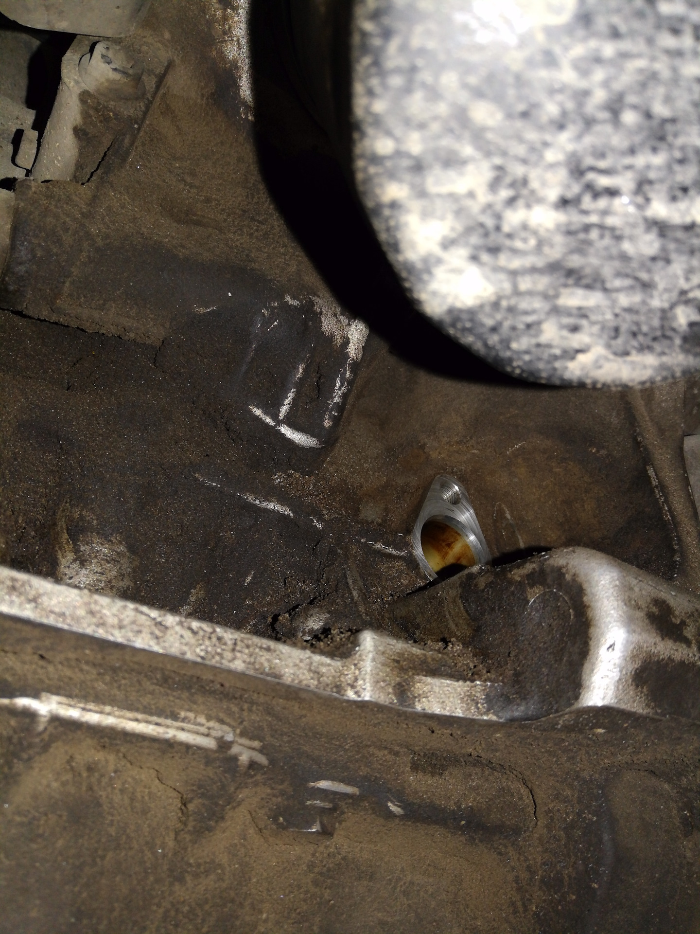

Замена не сложная. Удобнее это делать снизу, но и через капот тоже можно подлезть.
Прикручен он шестигранником № 5.

Я вот только не понял, где этот гад стоит? За фильтром масляным что ли?
Да, ну, а точнее под)

Bosch 0 261 210 147 датчик тот же, разьем тот же но провод длиннее и стоит дешевле. Кого не напрягает колечко тз провода под капотом можно еще сэкономить! Это так, просто так :)
Можно)))) Возьмем на заметку. Это от AKL, а с BSE они родственники)))
