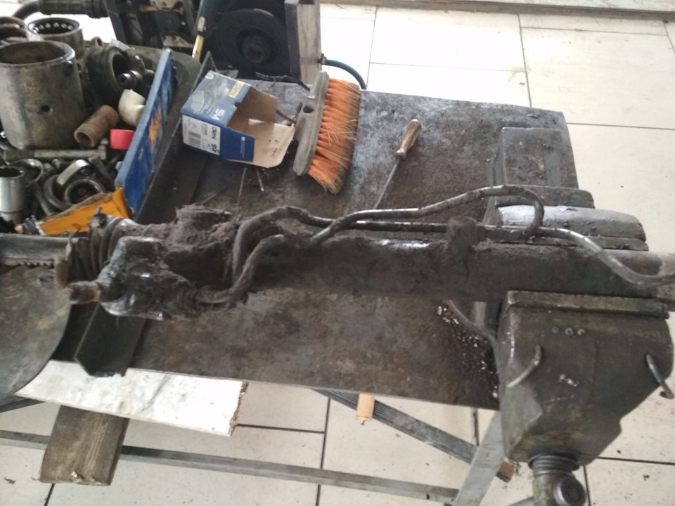

Итак наконец-то завершен большой ремонт, устранены последние моменты.

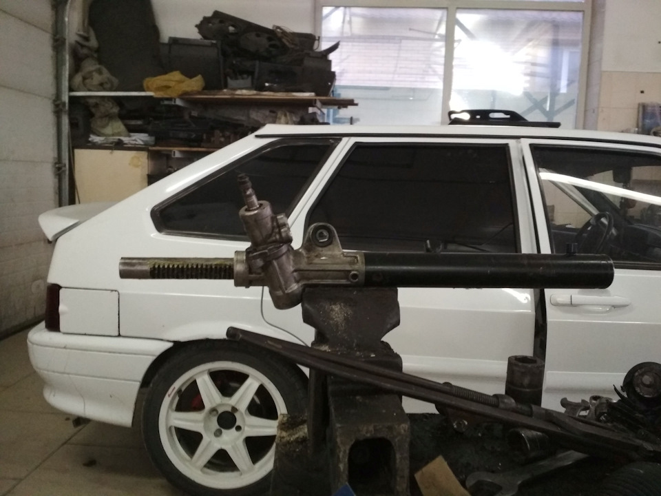

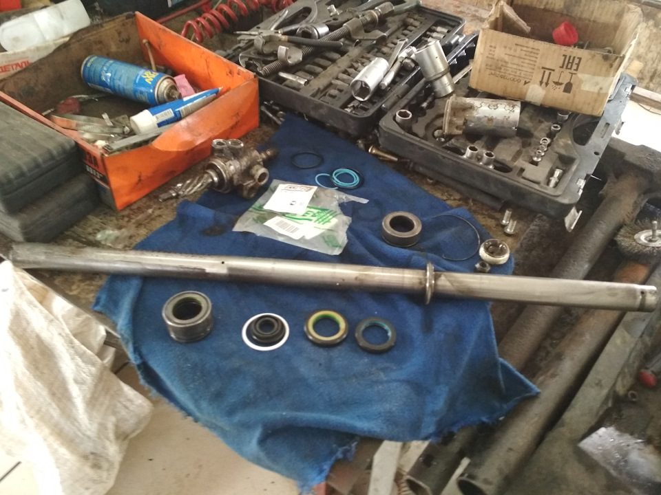

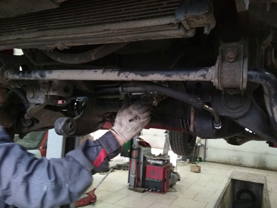

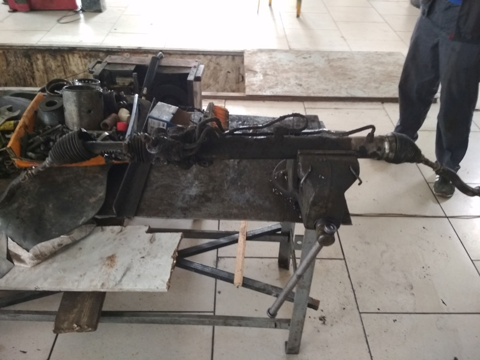

Текла рулевая рейка. Давно текла, бачок (жидкость) дважды в месяц обновлял. Не ремонтировал, потому как ценник за переборку по знакомству объявляли в десятку))) Нах такие знакомства))) Поискал, мне за 2,5 сделали! Да еще и всякие мелочи бонусом: провод на блокировку, чистка всех разъемов на коробке, раздатке, мостах.
Весной обратил внимание- блокировка моргает и все, постоянно не горит, залезли посмотреть- провод отгнил вовсе. Зачистили, нарастили- все работает-блокирует.

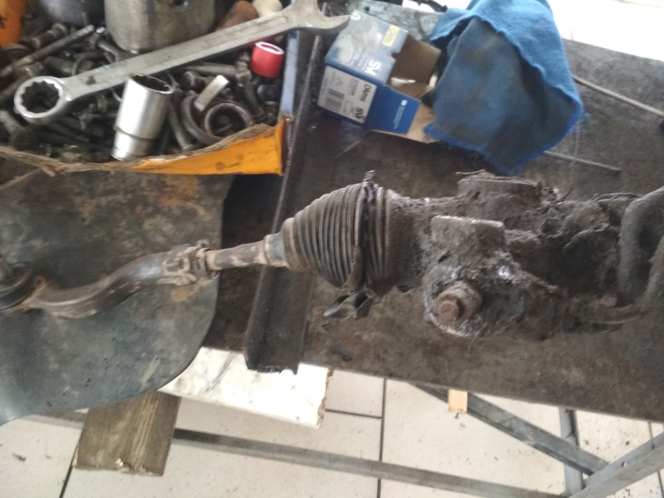

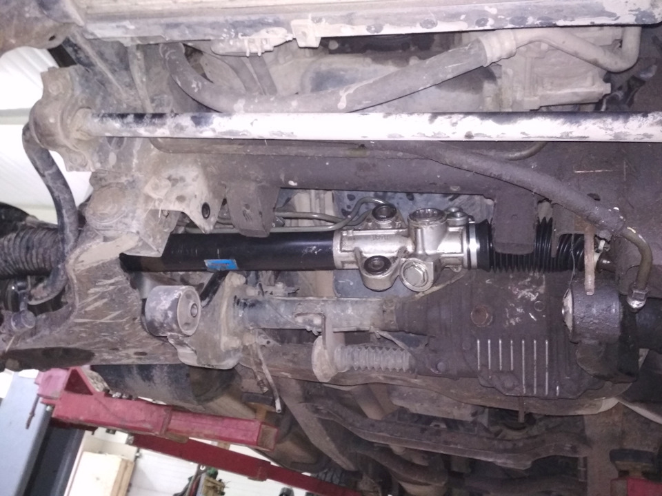

Чтобы снять рулевую рейку передний мост нужно опускать, иначе не выйдет, сбор-разбор весьма трудоемкое занятие, жидкости при полной заливке нужно чуть больше литра. Заливаете, на полторы-две секунды запускаете двиг, чтобы насос прогнал, а не крутил всухую, глушите- доливаете. Так два раза, потом авто стоит чтобы воздух вышел и доливаете уже до уровня.
Ценник на ремкомплект рулевой рейки мне вышел в экзисте в 2252- за что бл. такие бабки, в комплекте несколько резинок и один сальник с металлическим ободком, 500 рублей всему набору красная цена)))
З.Ы. совсем забыл, при замене пыльника чтобы не делать заново сход-развал нужно метки поставить и максимально выставить при сборке.
