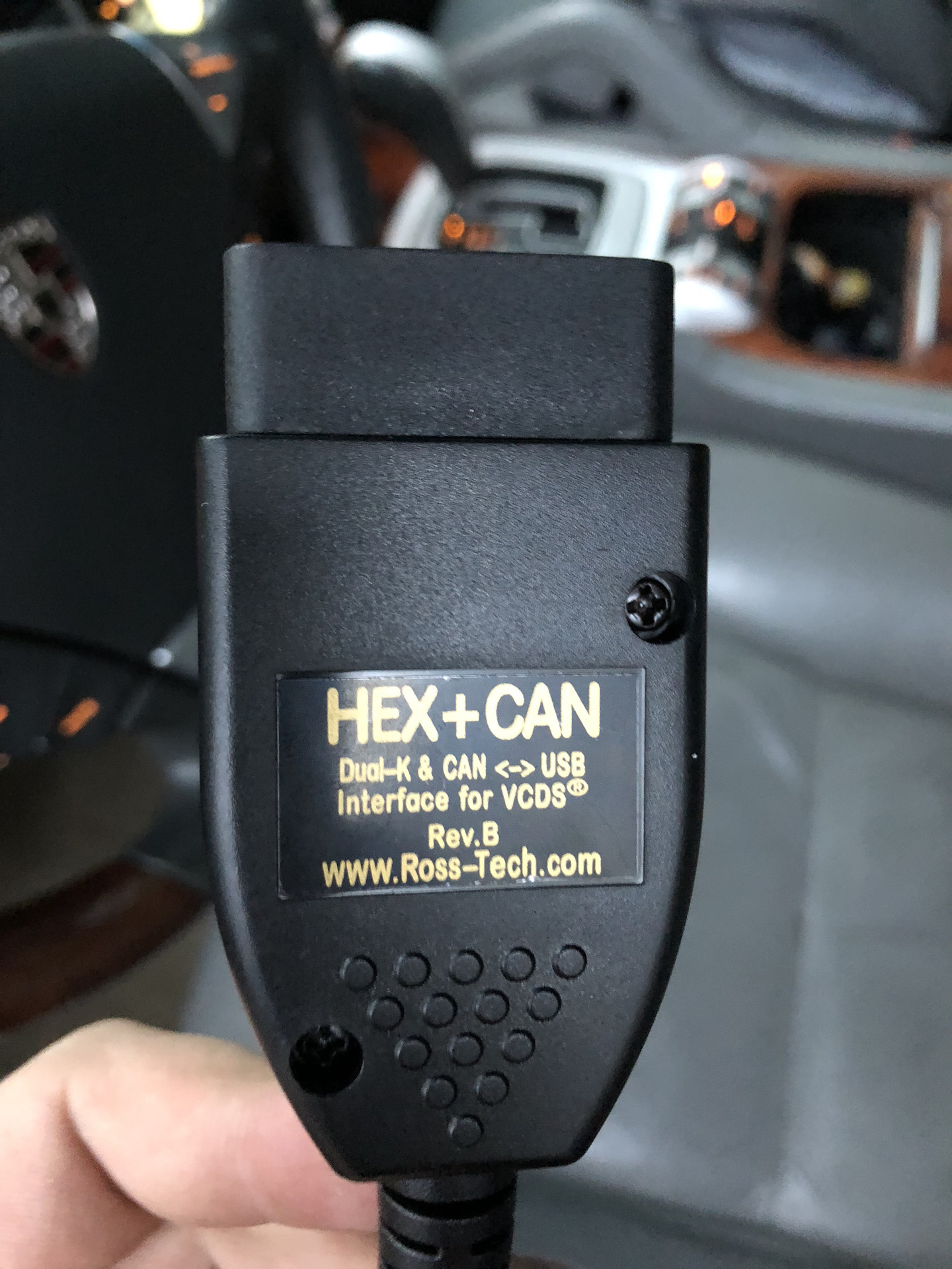

Всем привет!

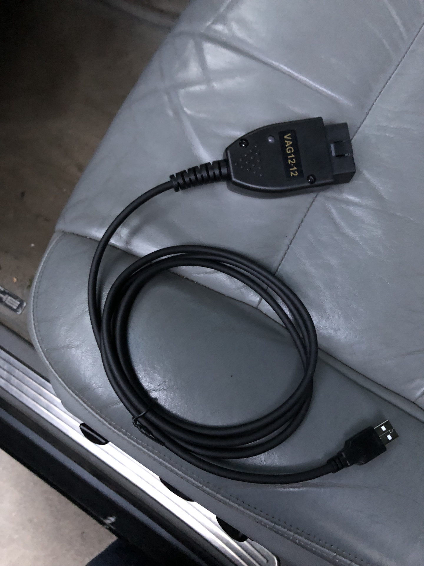

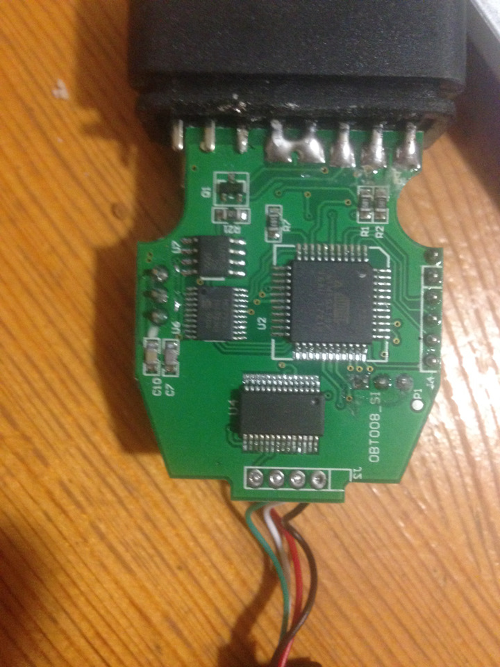

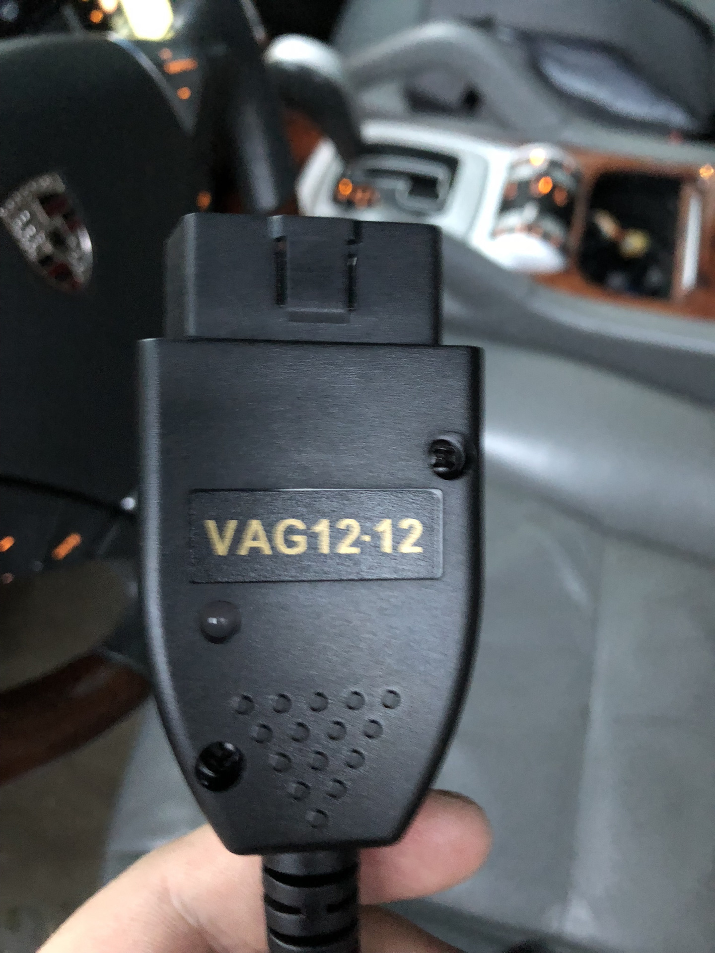

Решил прикупить себе кабель, для чтения ошибок своими силами. Погуглив/почитав форумы, понял, что вагком с перемычкой прекрасно читает практически все, если не все, а многое еще и кодирует/адаптирует. Сервисный тоже сбрасывает, если что). Везде пишут максимум про версию 12, поэтому не стал рисковать, и нашел на авито за 1400 vag-com 12.12 (новый).

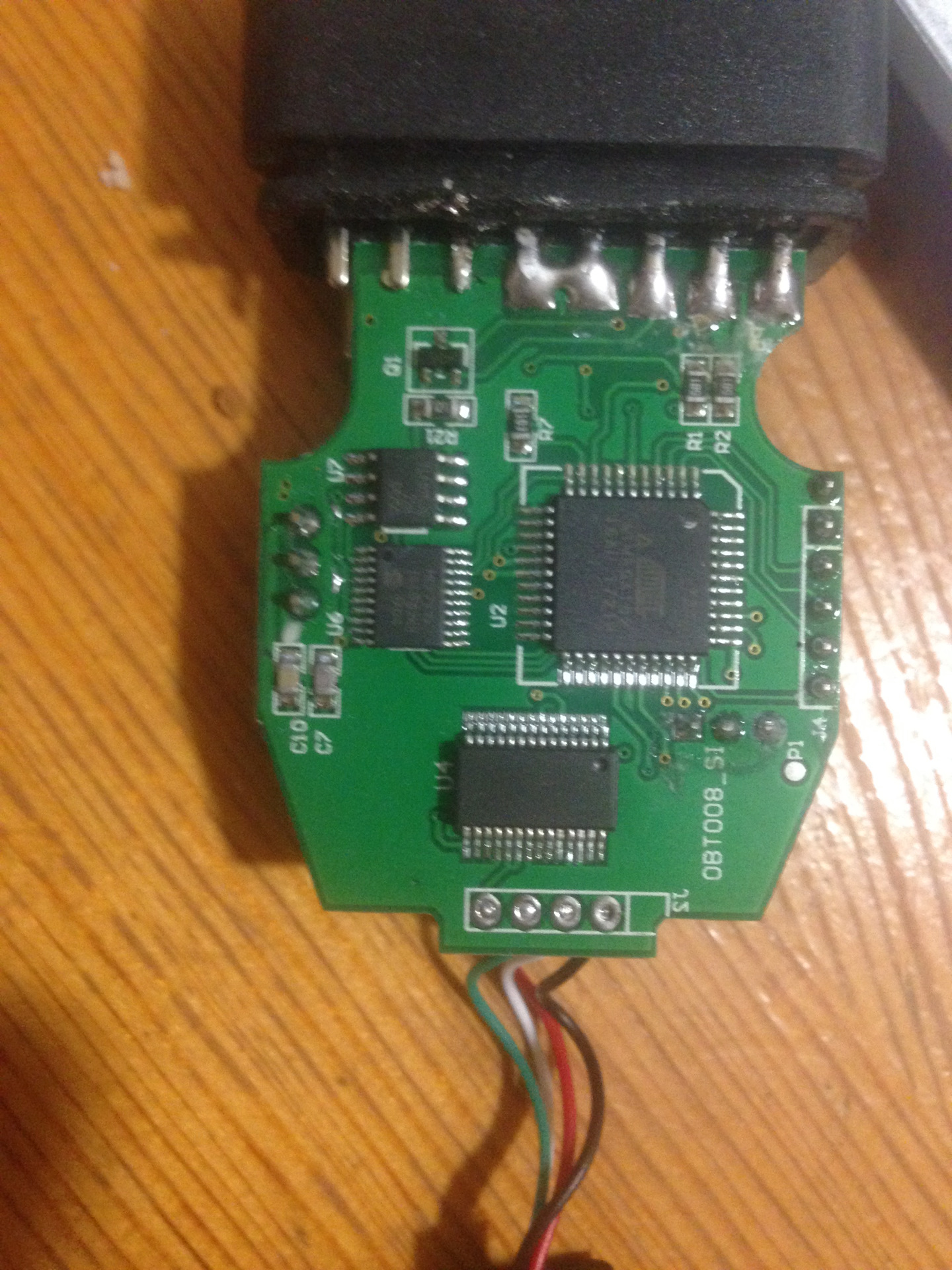

Сразу же раскрутил его, и впаял перемычку между 3 и 7 контактами, чтобы читал кайен.
Далее софт.

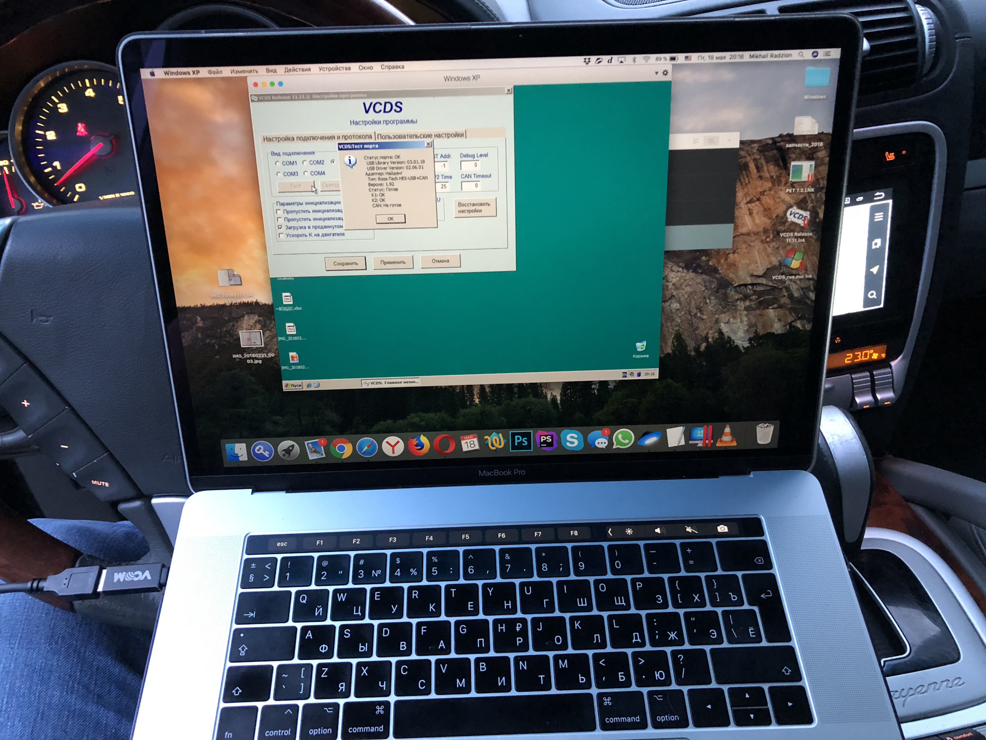

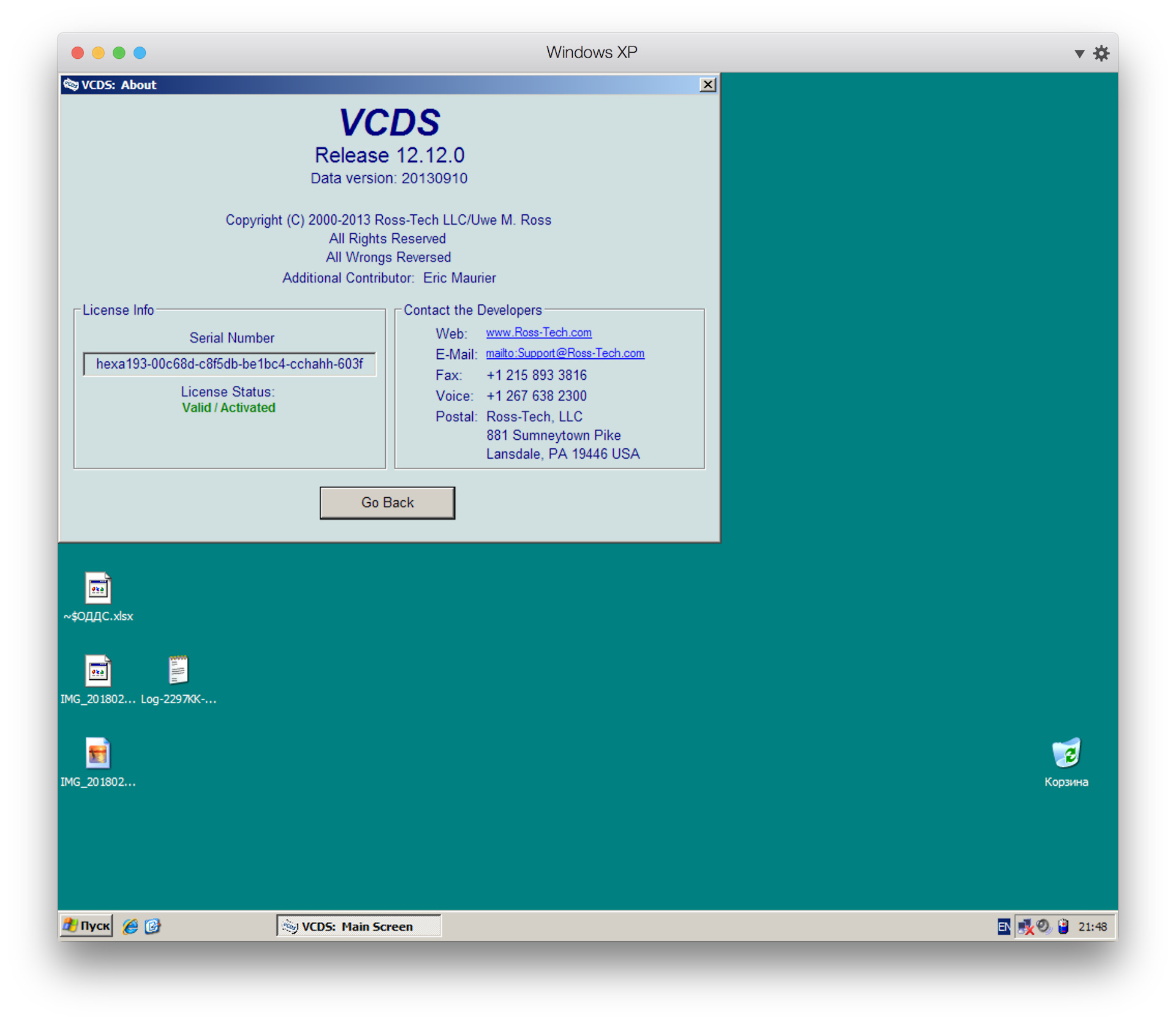

Ибо у меня макбук 17го года, все делалось с костылями. Во-первых в новых маках нет usb, пришлось находить переходник с type-c, во-вторых софт только под винду. И не под любую.
Поставил в виртуалку старый добрый XP…

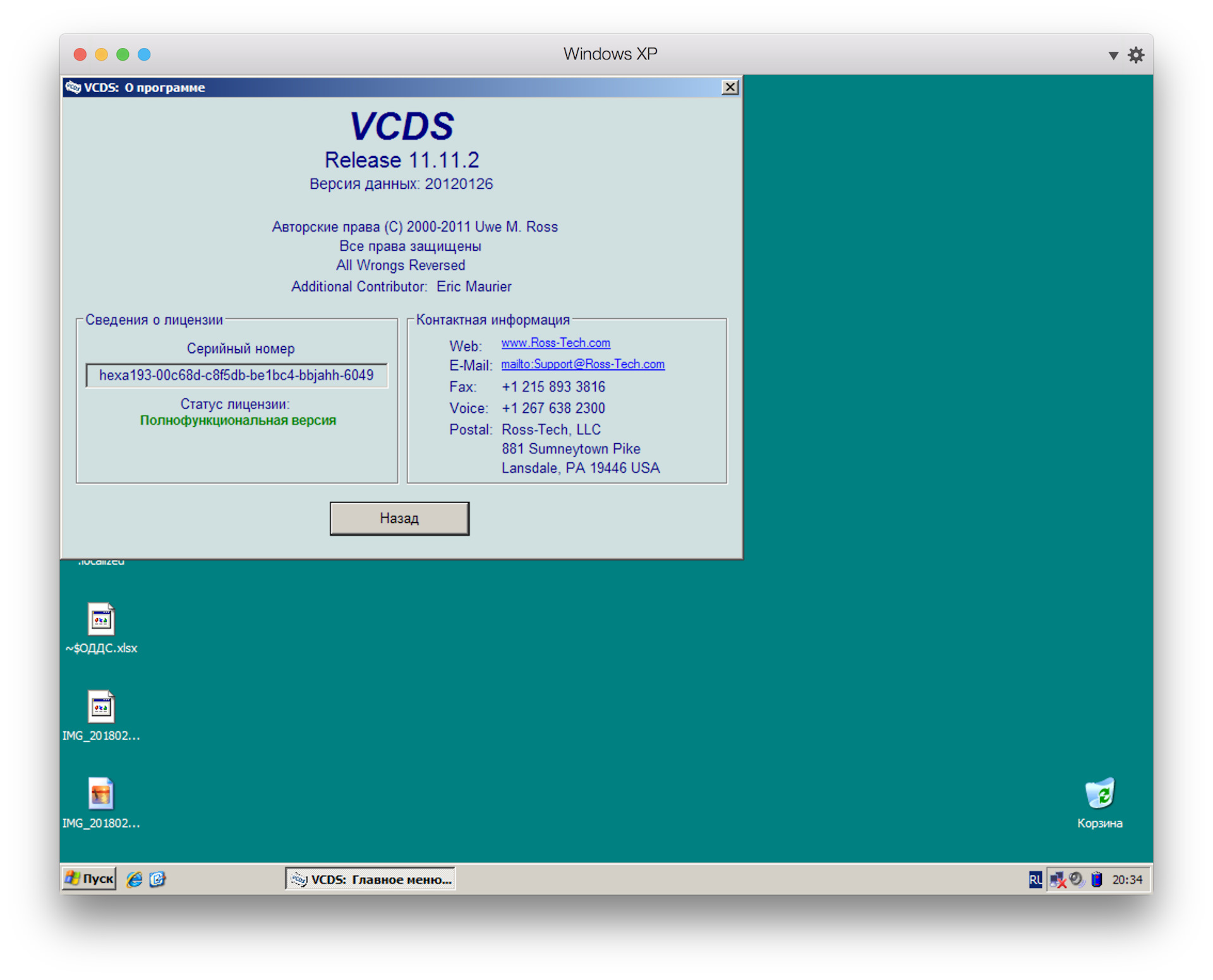

Установил проги от продавца (русская vcds 11 и английская 12). Все встало без проблем, и начало прекрасно читать блоки. Ниже скрины.

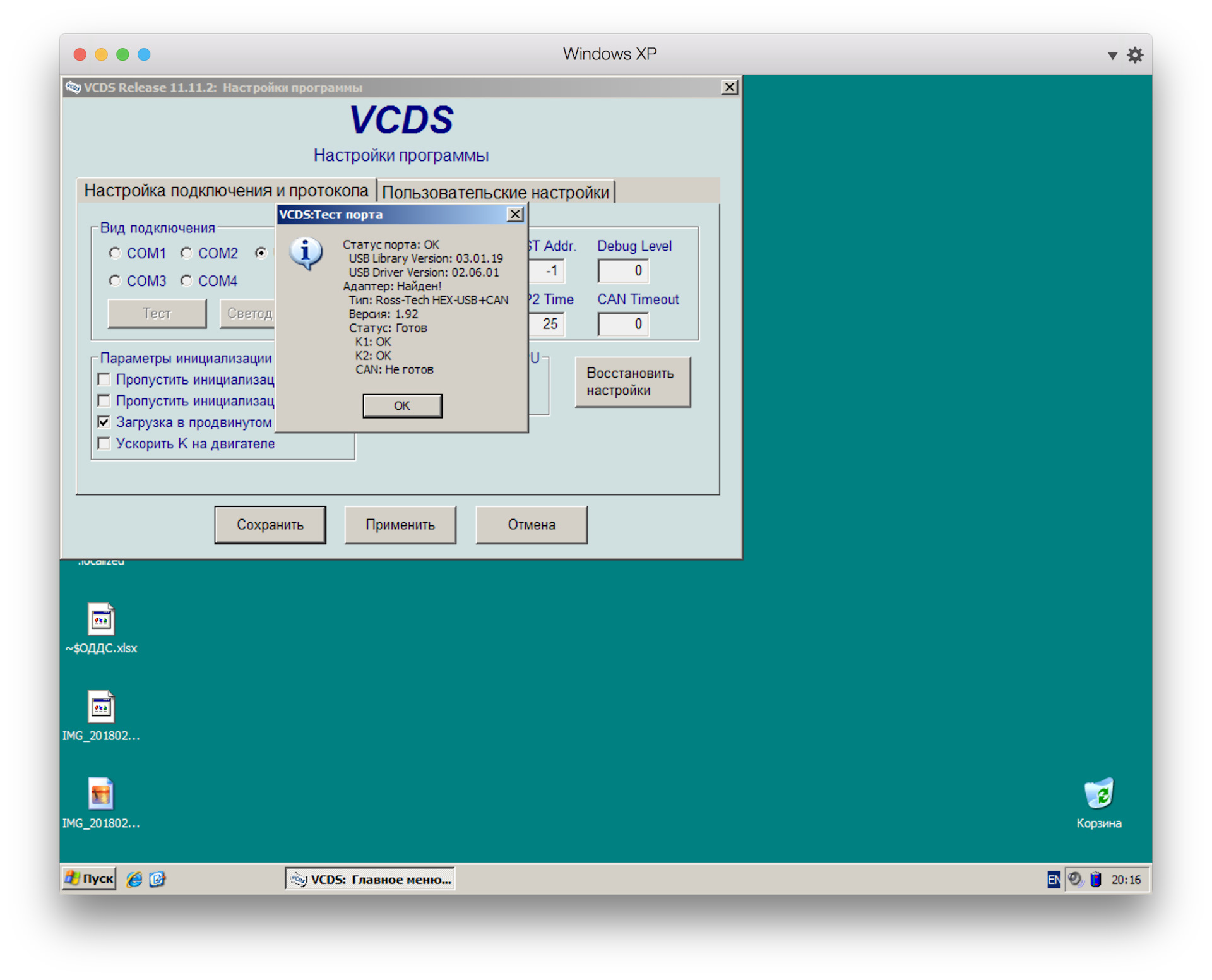

Приветствую. Подключаю vcds 20.4 к кайену 3.2 2004г. Пришет К1 -ОК, К2 — ОК, САN — не готов. Это нормально? 3,7 контакты замкнуты…

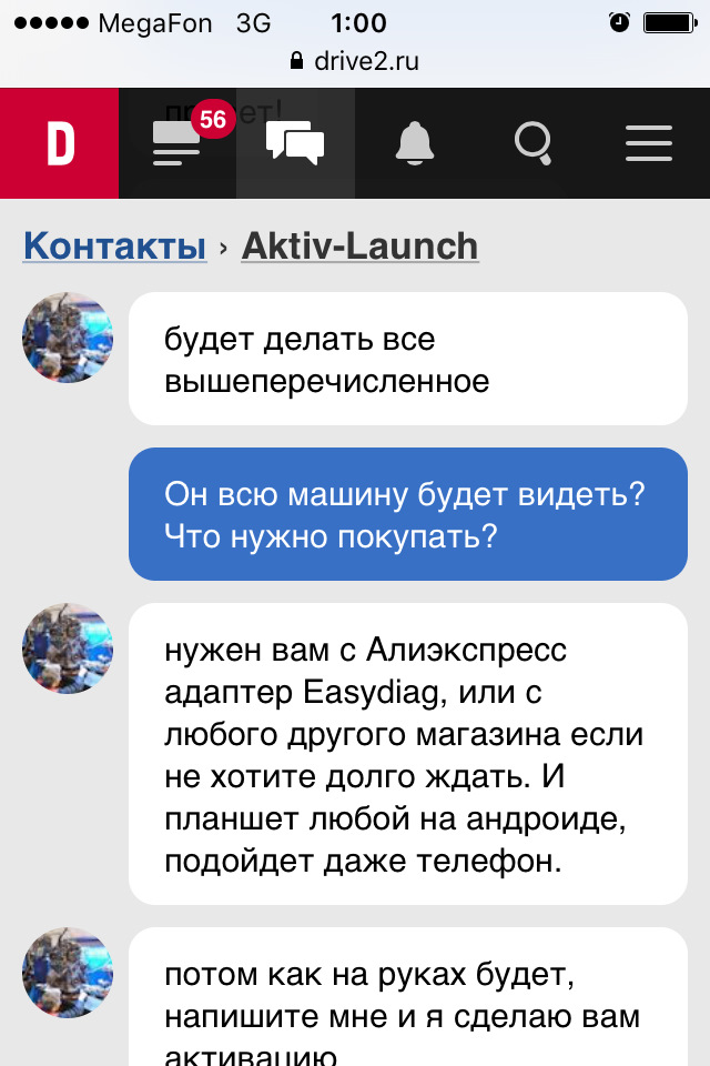

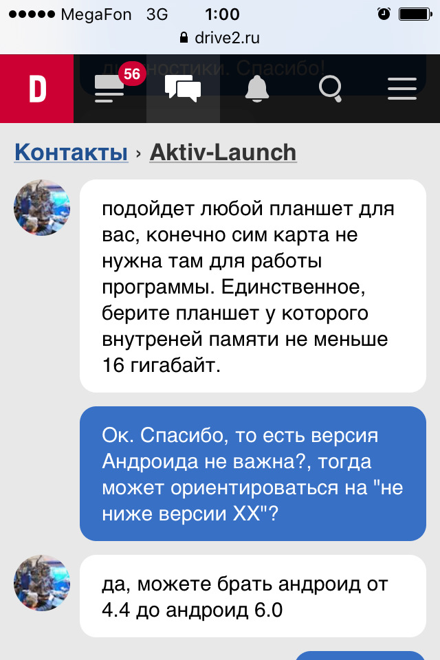

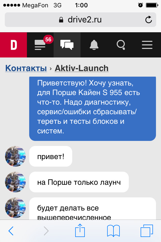

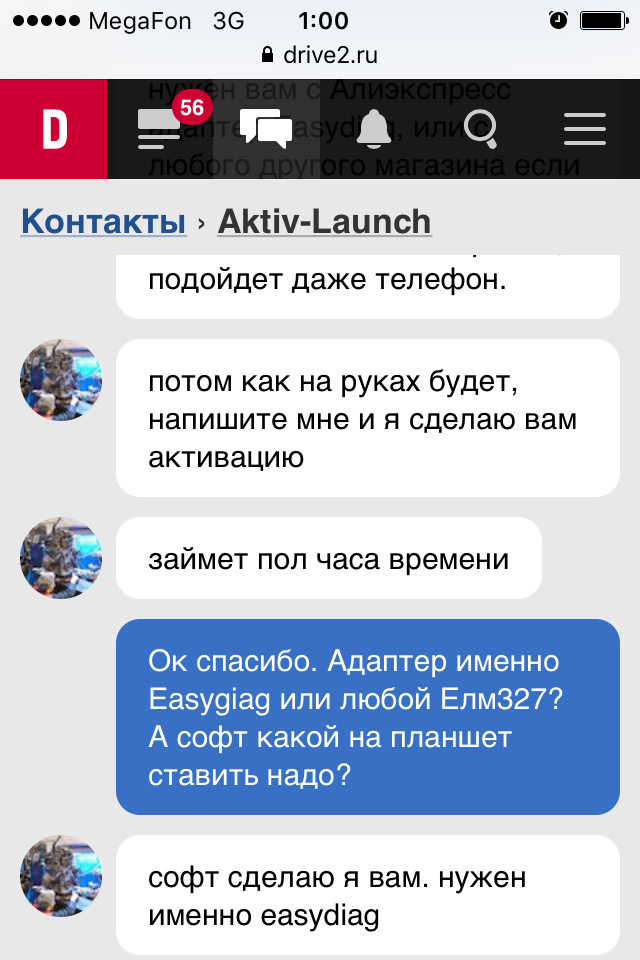

Вторая это Лаунч Изи Диаг, китайцы, работают по всем маркам, очень хорошо, наверное лучшее сейчас из массовой диагностики, ставится на Андроид, и аативируешь нужные тебе марки машин. Тут на Драйве есть хорошие спецы по Нему.
А по второму прибору есть инфа почитать что и где покупать и качать?
www.drive2.ru/search?sear…=Лаунч%20изи%20диаг&web=0
Я думаю, здесь найдешь ответы.

Читает)) 7й пин не задействован в шнурке, зато его зачем-то использовали в кайене, перемычка его параллелит с 3м просто
извините может быть за глупый вопрос-А точно 7 пин не задействован в шнурке, или 3?У меня шнур вот такой с 7 пином и нужно ли тогда ставить перемычку?
У меня такой же, все верно.
warrior33
Походу это третий не задействован) ошибся вчера в комменте значит номером:)
