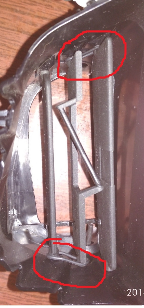

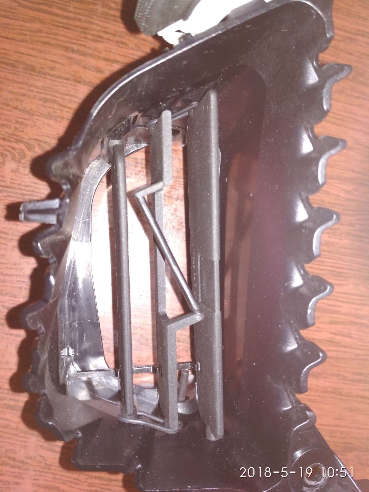

Задребезжал средний вертикальный дефлектор. Исправил резиновыми колечками.
Размер колечек примерно такой:
До это перепробовал кучу других вариантов с пружинками, термоусадками и прочей фигнёй, но потом меня осенило колечками) Очень рекомендую этот вариант.

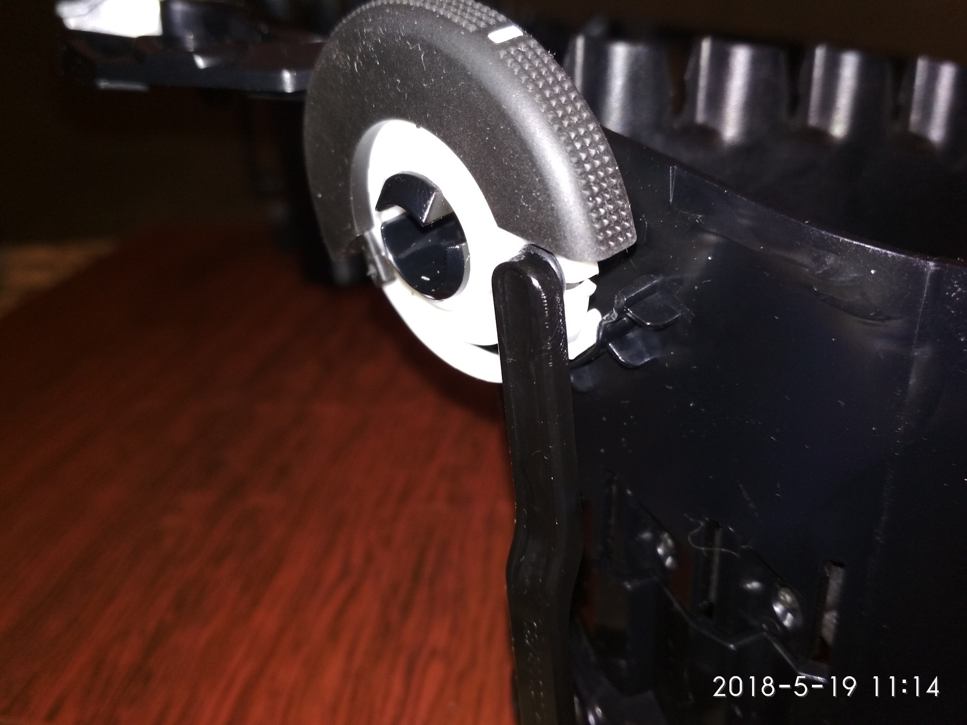

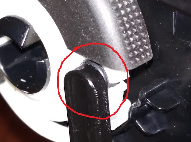

Также на простукивание дребезжала тяга заслонки. На её шаровое соединение я тоже нацепил маленькое резиновое колечко:
Из минусов только резиновый скрип при регулировке.

От скрипа густая силиконовая смазка поможет.
