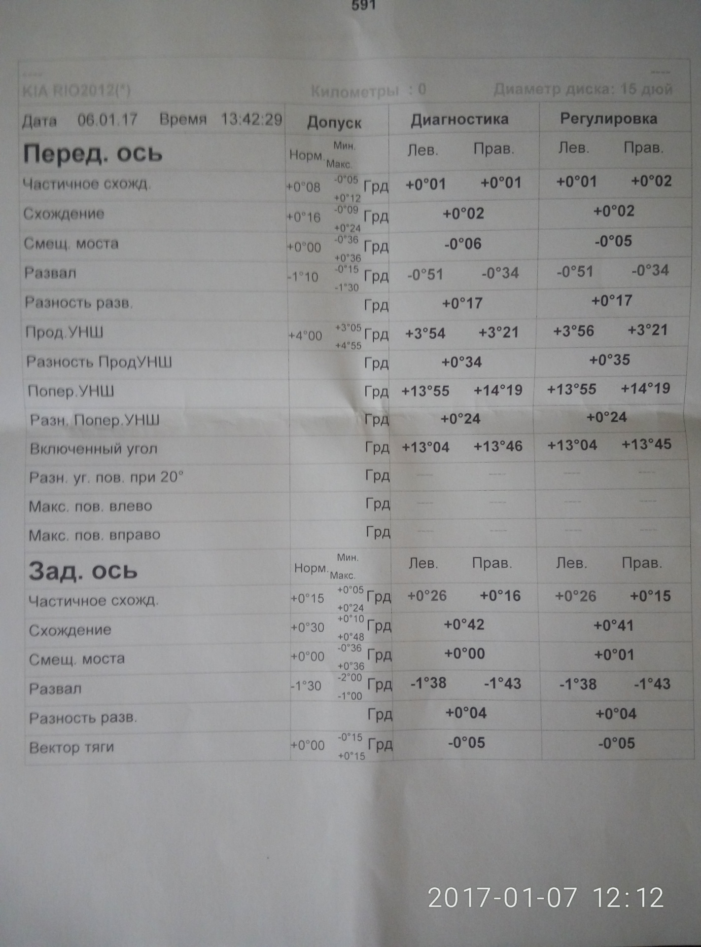

Хотел докатать старую зимнюю резину до сликов но не тут то было, она как на зло не хочет стираться,
Переобулся на лето, стало тянуть машину влево, поехал на сход -развал.
По итогу вроде стало лучше,
Старые данные с прошлого года.

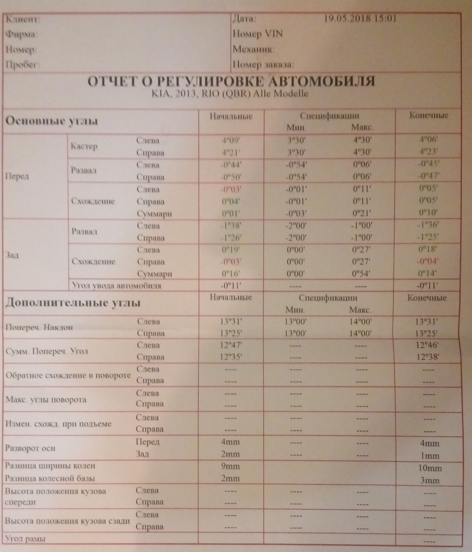

А это уже новые, я в этом не особо шарю, если кто разбирается подскажите, нормально сделали или переделывать?
PS: Заранее спасибо.

Заднее схождение пипец, балка очень кривая, видно по обеим распечаткам
У меня богажник забит барахлом на правую сторону + 100 кг. За зиму она не могла искревится
На первой распечатке разница 10 минут, это тоже много и суммарное очень большое
Это понятно, мне только сегодня сказали что груз из багажника надо убирать, в обоих случаях был 6руз +100 кг, и развальщик промолчал гад.
Так по жопе первая распечатка всё показывает, заказываем злые пластины и делаем всё ровно
Пластины я бы заказал, но надо убедится что стенд не врёт.
Сегодня разгружу багажник, и приеду ещё раз, если покажет тоже самое значит не врёт, от этого и будем отталкиваться.

Сделали нормально, но при движении на скорости больше 100 км\ч схождение уходит в минус, минуты на 3-4 и машина начинает рыскать по дороге, руль становится пустым. Сам долго мучился с настройками углов, и в итоге определил оптимальные значения, это 0,08`-0,10`. Налево тянет машину?
Щас стало меньше тянут,
Заднее схождение разное, правое колесо смотрит наружу, от этого и тянет
Ступицу менять надо? или как это исправляется?
Посмотри в моём БЖ
Про пластины я читал, но проблема вылезла только весной, зимой этого не было, машина шла как по рельсам. Щас она тоже едет ровно но руль повёрнут чуть в право, если поставить ровно то есть увод авто влево, по трассе идёт ровно, не сдувает.
немного можно компенсировать увод настойками переднего схождения, левое чуть больше дать в плюс, но это не выход конечно.
Я думаю что мне придётся ехать опять к развльщику, т.к он делал развал с забитым багажником на правую сторону.
Значит надо переделать
