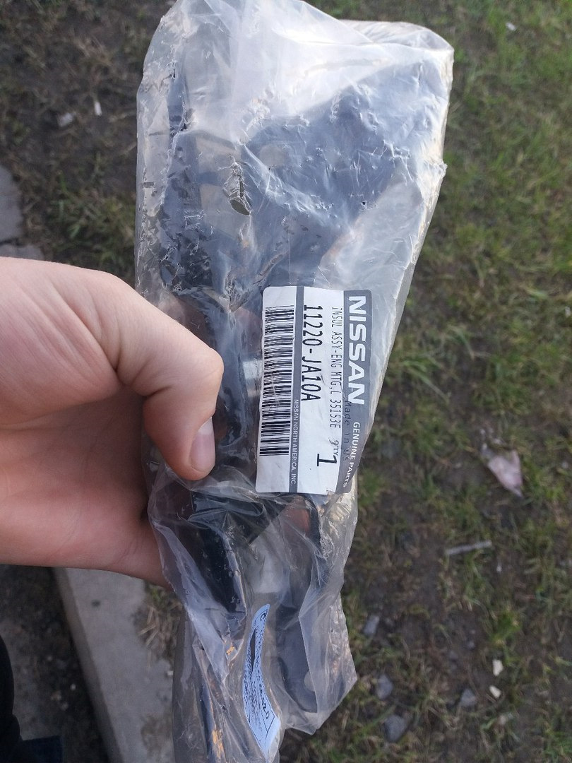

Около месяца назад поменял подушку CVT. Процесс не сложный. И не очень долгий. Даже и забыл про это дело) Причина замены состояло в следующем… Если с ходу нажимать тапочку то был толчок и звон металлический. Когда посмотрел на нее. Вариатор просто лежал на подрамнике. Подушка явно устала. К сожаление фоток о ее замене нет.

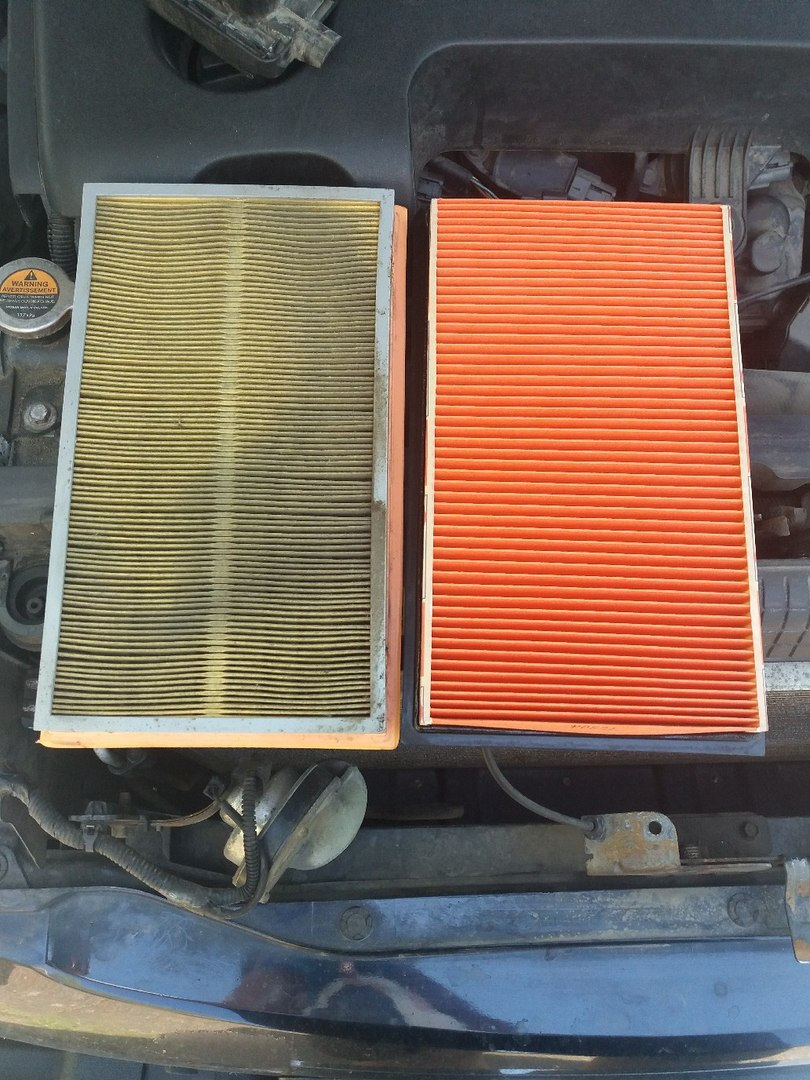

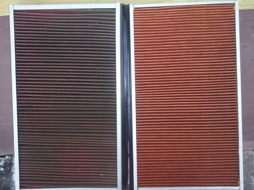

Теперь займемся фильтрами.
Так как он с масленой пропиткой. Если ошибаюсь поправьте меня. Просто видел что ставят с пропиткой. Там вроде был ориг.

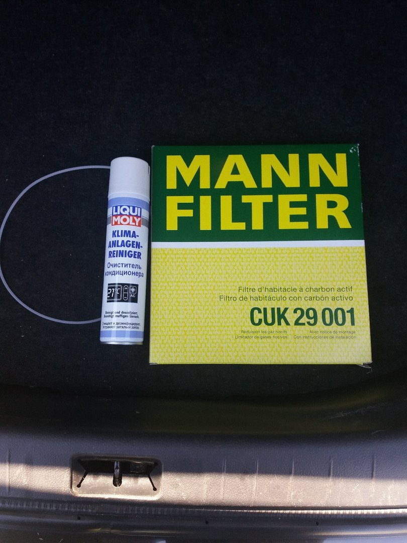

Теперь поменяем салонный. Но сначала…

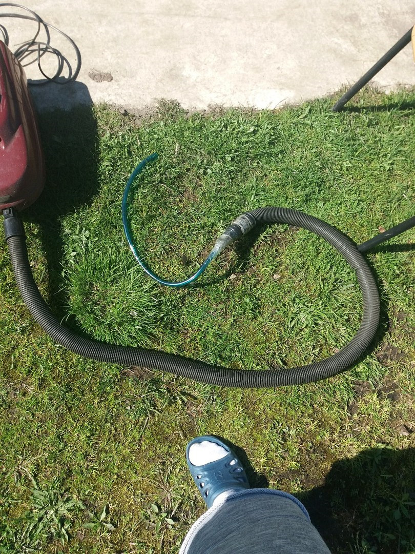

Потом промыл водичкой. Не боимся, есть дренаж.
Но шмона вроде нет.

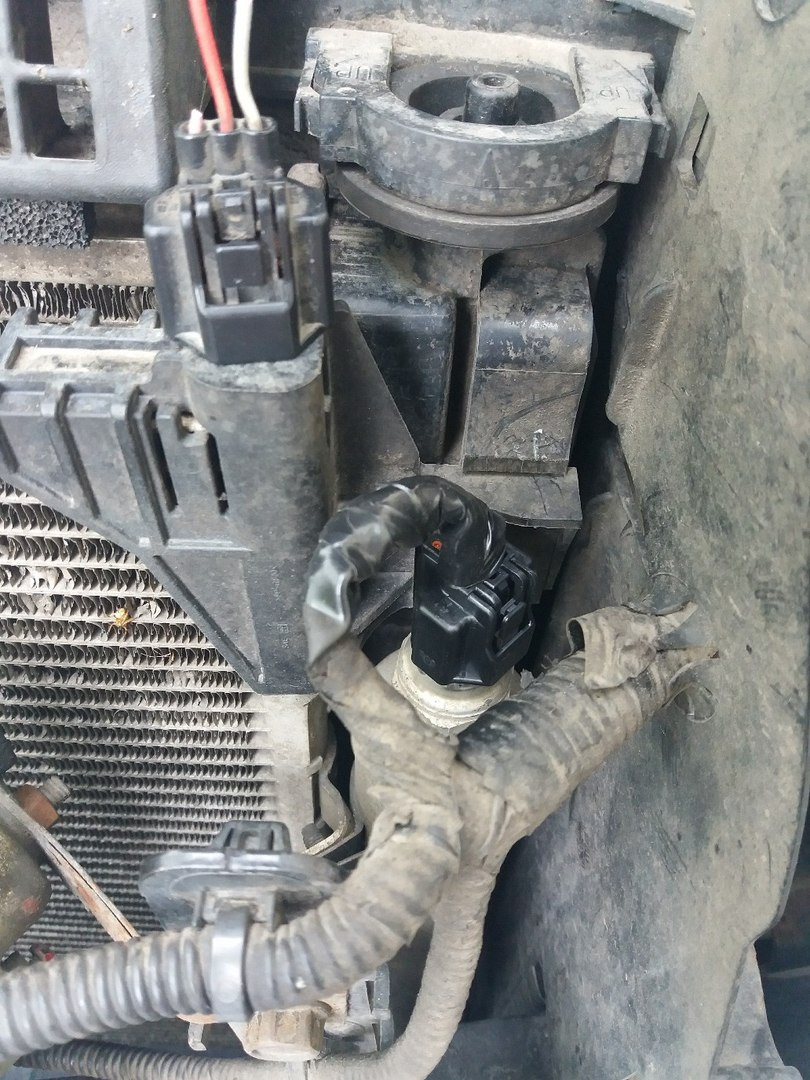

Вот теперь начнется самое интересное! Поехал я заправлять кондей! Приехал к клубням на Седова 5.

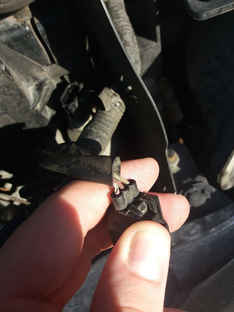

Проверили давляк. Все ок. Закачали фрион. Включили кондей. Появился шум. Сказали это норма в первую минуту если система пустая была. Потом все ушло. Я на радостях уехал. Минут через 5 перестало дуть холодным…Думаю за…бись! Нажимаю на кнопку A/C, тишина. Потом тормознул на время. Полез смотреть протечки. Все сухо, фрион есть в системе. Полез гуглить. Случайно нашел пост. Что надо посмотреть фишку на осушитель…
Колхозить особо не хотелось. На следующий день поехал в маршал, купил фишку целиком.
Нажимаю на А/C. Подрастают обороты. Как буд то включается кондей. Но не хрена не дует.

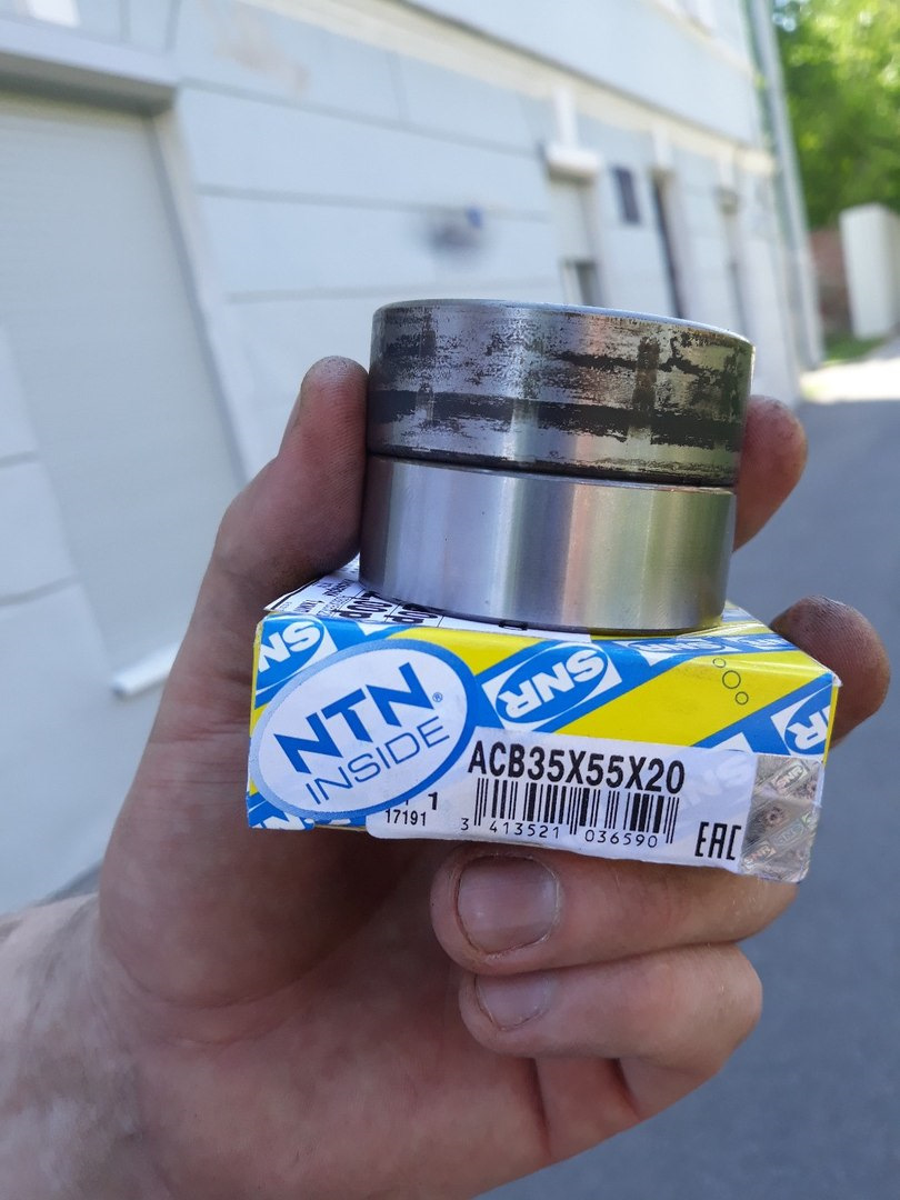

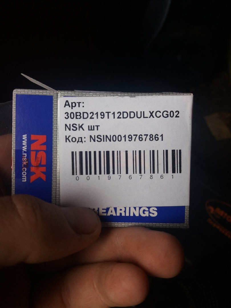

К вечеру начались дикие стуки под капотом на холостых. Не всегда. В общем подшипник компрессора.
Купил вот такой подшипник.
Пошел в гараж. Все разобрал минут за 30. Ничего сложного нет! Но без съемника не куда! Выприсовал подшипник. А новый не подошел! Меньше! Падла! На тот момент я проклял эту систему кондиционирования!))Подшипник в зубы и пошел по магазинам! И через 10 минут я иду обратно уже с новым подшипником.
Перед тем как собрать все. Проверил компрессор…Пациент мертв!((( Собрал все на место. Машина нужна каждый день. По этому надо было поменять хотя бы подшипник что его не клинануло и не порвало ремень.

Фильтр воздушный можно смело брать фирмы Masuma, гораздо лучше и дешевле оригинала.
А так молодчик, удачи в эксплуатации 😉
Сколько масума стоит?
Я брал за 260₽
MFA366
Взял ориг за 330)

Он с пропиткой?
В металической оправе и с пропиткой
