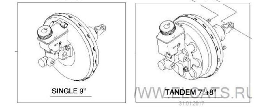

— Во-первых, разница между ВУТ Lacetti Sedan/Hatchback и Lacetti Wagon в том, что у универсала идёт двухмембранный (тандемный) ВУТ BS7 (BOOSTER-TANDEM 7"+ 8"), вместо одномембранного BS9 (BOOSTER-SINGLE 9") на седанах и хэтчбеках!
Хочу сразу оговориться, что обычные (одномембранные) ВУТ ставились на бензиновых седанах и хэтчбеках, а усиленные (двухмембранные) — на универсалах и ещё на дизеля всех кузовов.

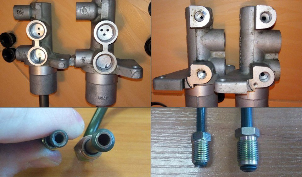

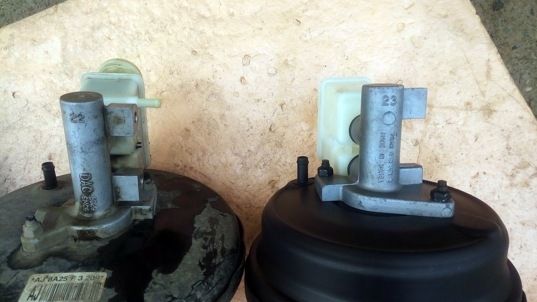

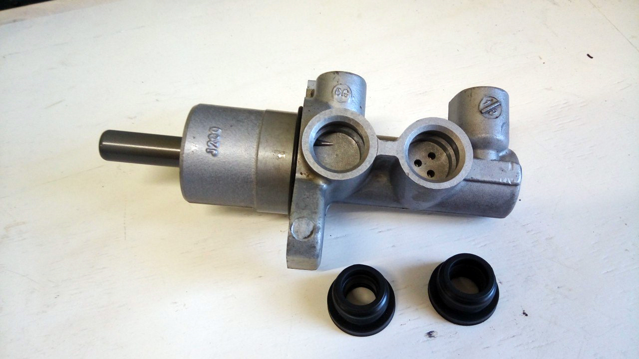

— Во-вторых, это разница ГТЦ с 23мм, вместо родного 22мм, но и тут, оказалось, всё не так просто!
ВУТ и ГТЦ Лачетти существует нескольких видов!
1. Обычный плоский (одномембранный) ВУТ/ГТЦ-22мм с тормозными трубками под ключ на 10' — шли на базовые комплектации хетчбеков и седанов с двигателем 1.4-1.6 без TCS.
2. Тандемный (двухмембранный) ВУТ/ГТЦ-23мм с тормозными трубками под ключ на 10' — шли на базовые комплектации вагонов без заводской системы TCS.
Номера этих вакуумников — 96549571 [AX] (до 2009); 95981786 [BA]; 96430680 [AN].
3. А ещё есть "ПРАВИЛЬНЫЙ" тандемный (двухмембранный) ВУТ/ГТЦ-23мм с толстыми тормозными трубками под ключ на 12' — шли на авто с заводской системой TCS.
Номера этих вакуумников — 96349919 [CX] (до 2009); 96983801 [XA]; 95981794 [BL].

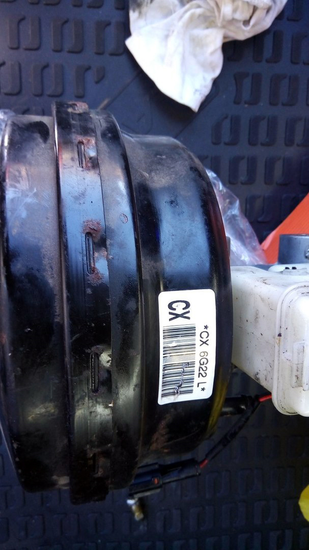

Исходя из всего этого и учитывая, что у меня установлен блок ABS TCS Teves, а так же по совету niyaz-kzn, я принялся искать ВУТ/ГТЦ от вагона под толстые трубки!

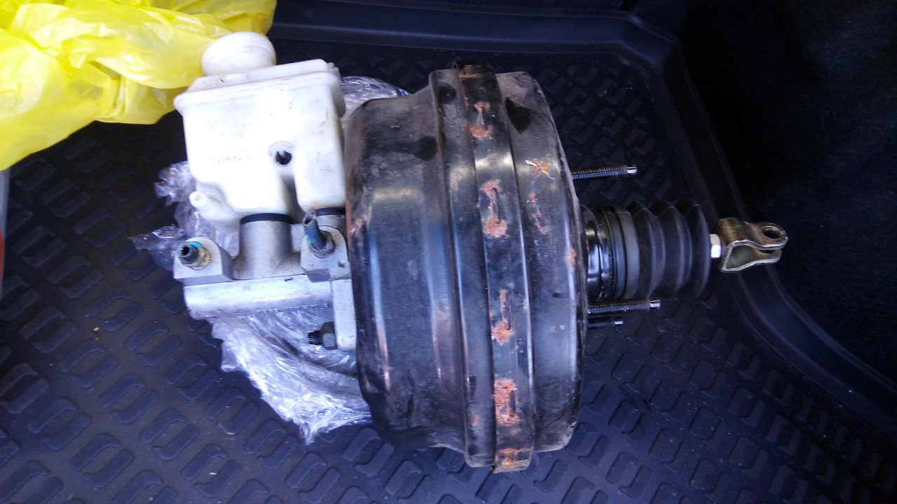

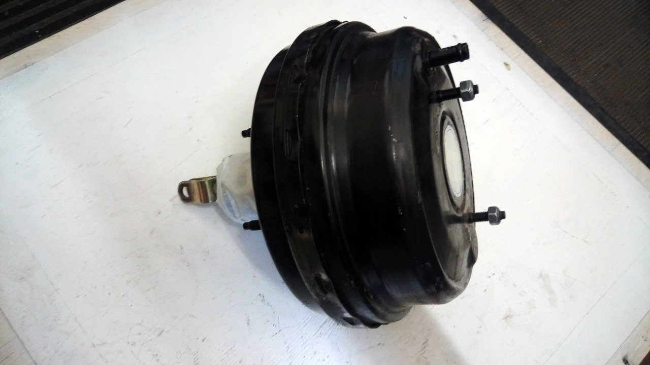

На известной АВТОРАЗБОРКЕ77.РФ был найден нужный мне "правильный" ВУТ/ГТЦ под толстые трубки!
![96349919 [CX] — Chevrolet Lacetti 5D. Запчасти на фото: 96349919](https://a.d-cd.net/6f94b404k356-960.jpg)
И так совпали звёзды — в МСК поехал знакомый с нашего CHEVROLET LACETTI CLUB — KAZAN, который согласился забрать ВУТ/ГТЦ и через пару дней привёз его мне!

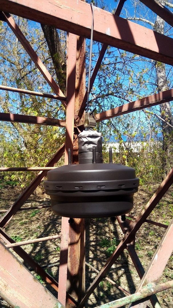

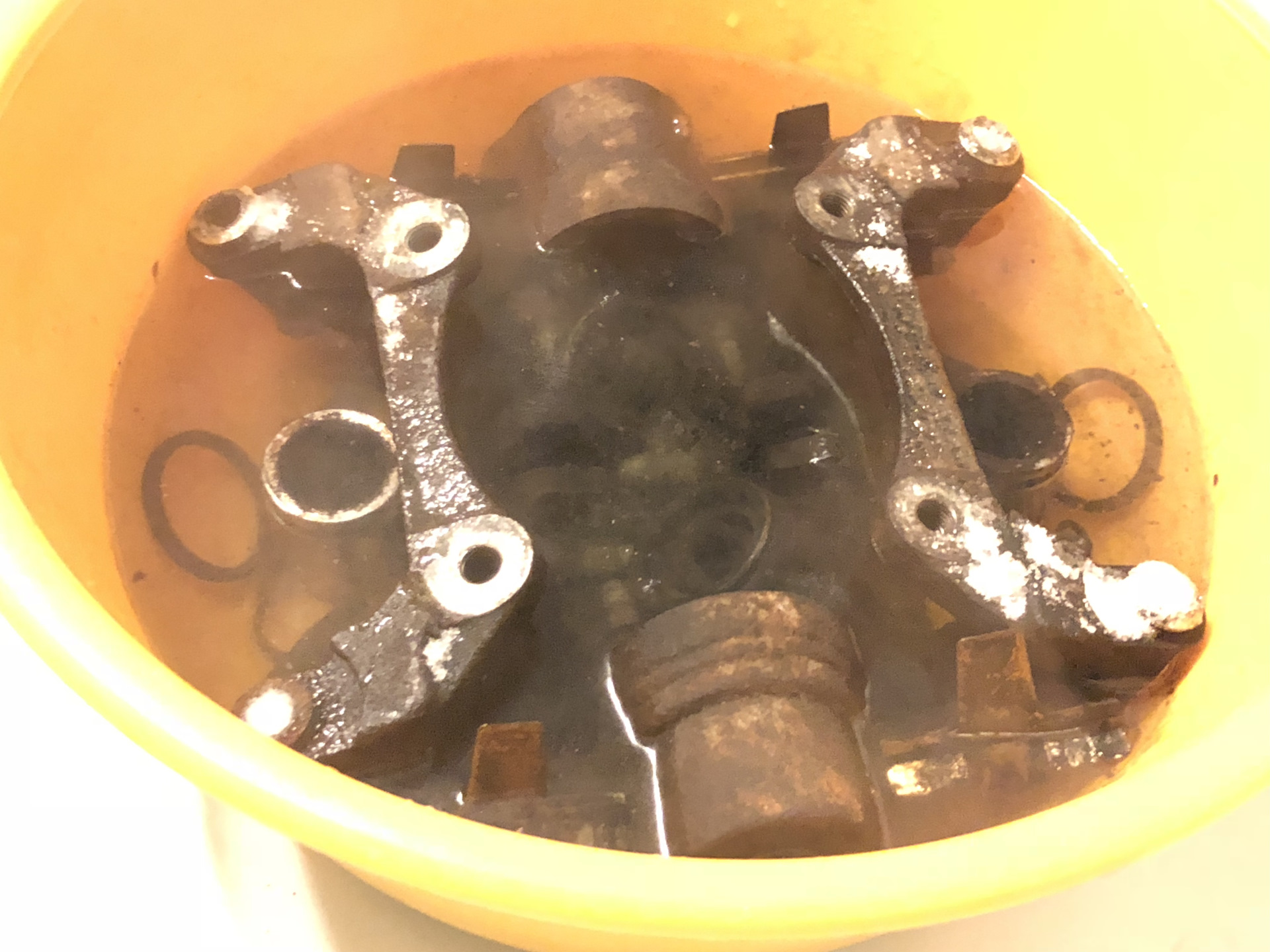

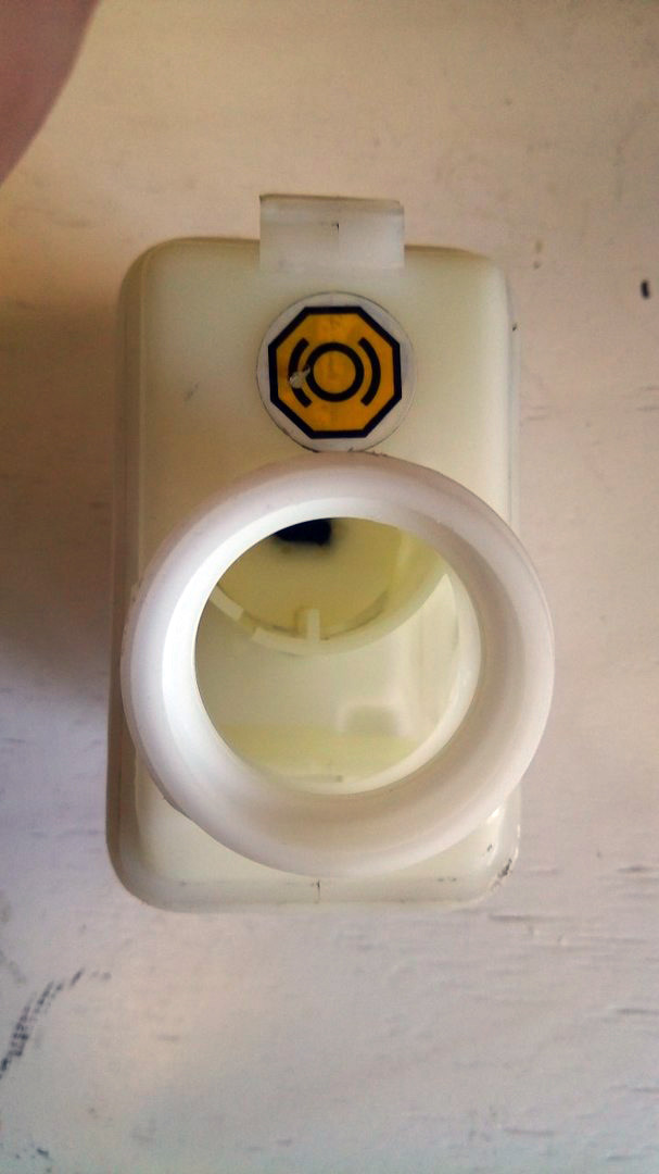

Первым делом я отмыл бачок и ГТЦ:
После покраски суппортов от Honda Accord 7 CL9 у меня осталось немного чёрной матовой краски, и я решил покрасить ВУТ, дабы предать ему свежий вид:

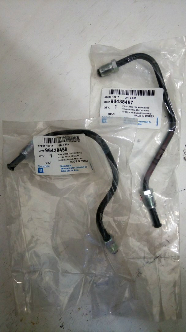

Толстые трубки от ГТЦ до блока ABS найти тяжело, но на помощь, как всегда, пришёл niyaz-kzn! >(что бы мы все без него делали!)</b>… =))

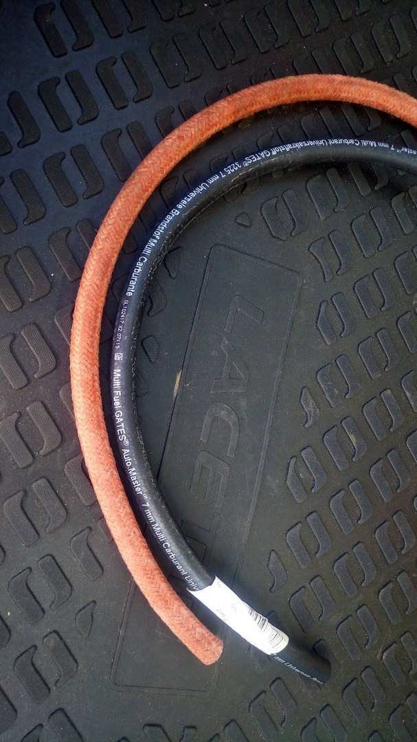

При установке ВУТ/ГТЦ от универсала есть один небольшой нюанс — штатный шланг от цилиндра сцепления не дотягивается до ГТЦ и нужен шланг от универсала (он длинее примерно на 2см), но новый шланг (кат.№ 96549195) заказать у меня не получилось…
Многие ставят топливный шланг от АВТОВАЗа, который, кстати, Нияз мне тоже подогнал!
Но ставить красный шланг от "тазика", хоть его и не видно, как-то не по "Фен-Шую", поэтому (опять же с подсказки Нияза) был заказан топливный шланг 3225-10056 GATES (7мм).

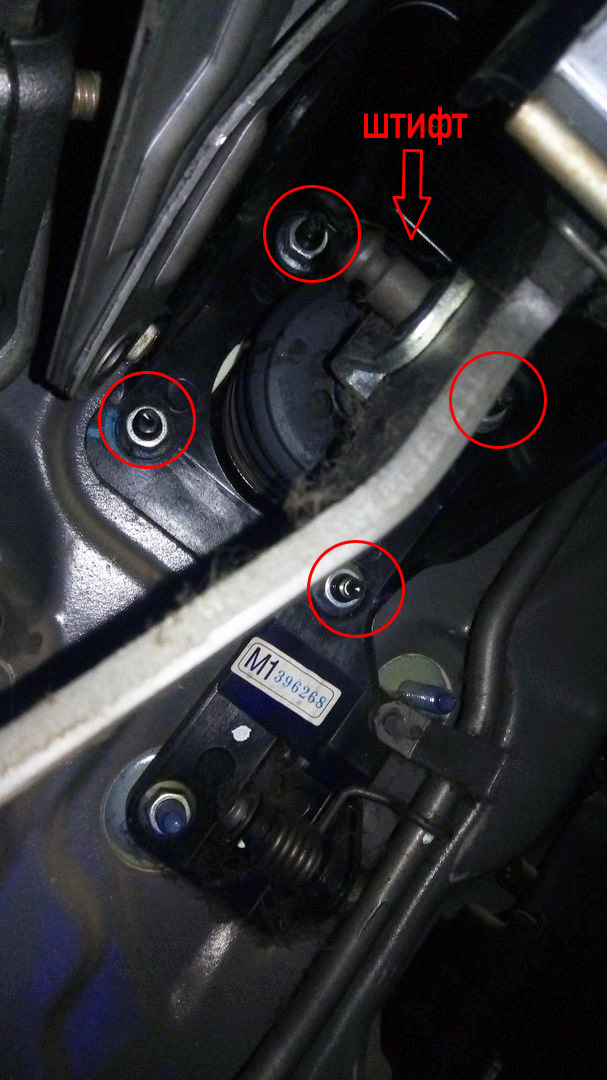

Начинаем со стороны салона:
Снимаем накладку под рулем — откручиваем два болтика в кармашке, отсоединяем ручку открытия капота и сдергиваем накладку.
Потом нужно открутить четыре гайки, которые держат ВУТ, и вытащить штифт, который фиксирует педаль тормоза.

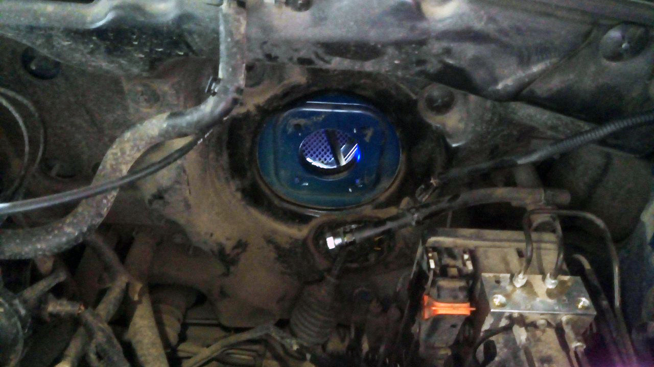

Затем перебираемся под капот:

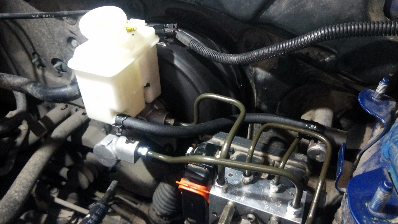

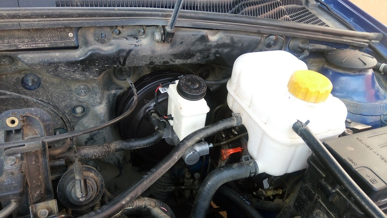

Откручиваем две гайки, которые держат расширительный бачок и убираем его в сторону. Откачиваем тормозуху из бачка, отсоединяем фишку датчика уровня тормозной жидкости, откручиваем две трубки с блока ABS (идущие от ГТЦ), снимаем шланг с цилиндра сцепления и уже после вынимаем ВУТ.

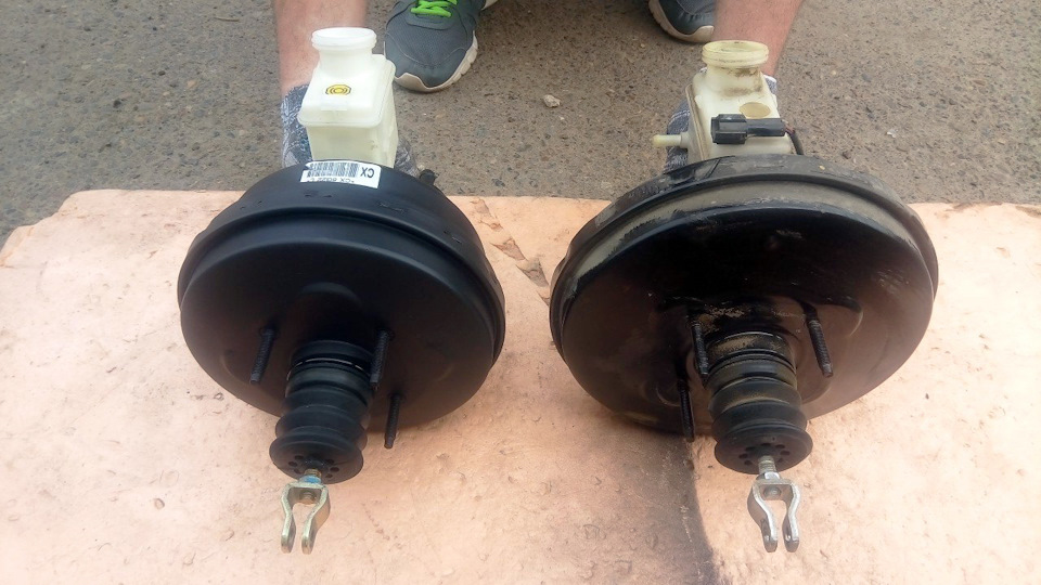

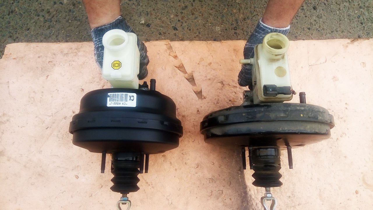

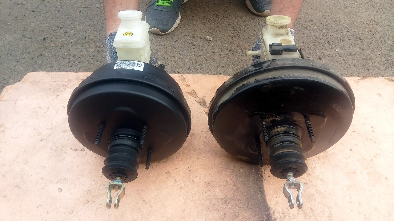

Несколько наглядных фото сравнения ВУТ/ГТЦ.

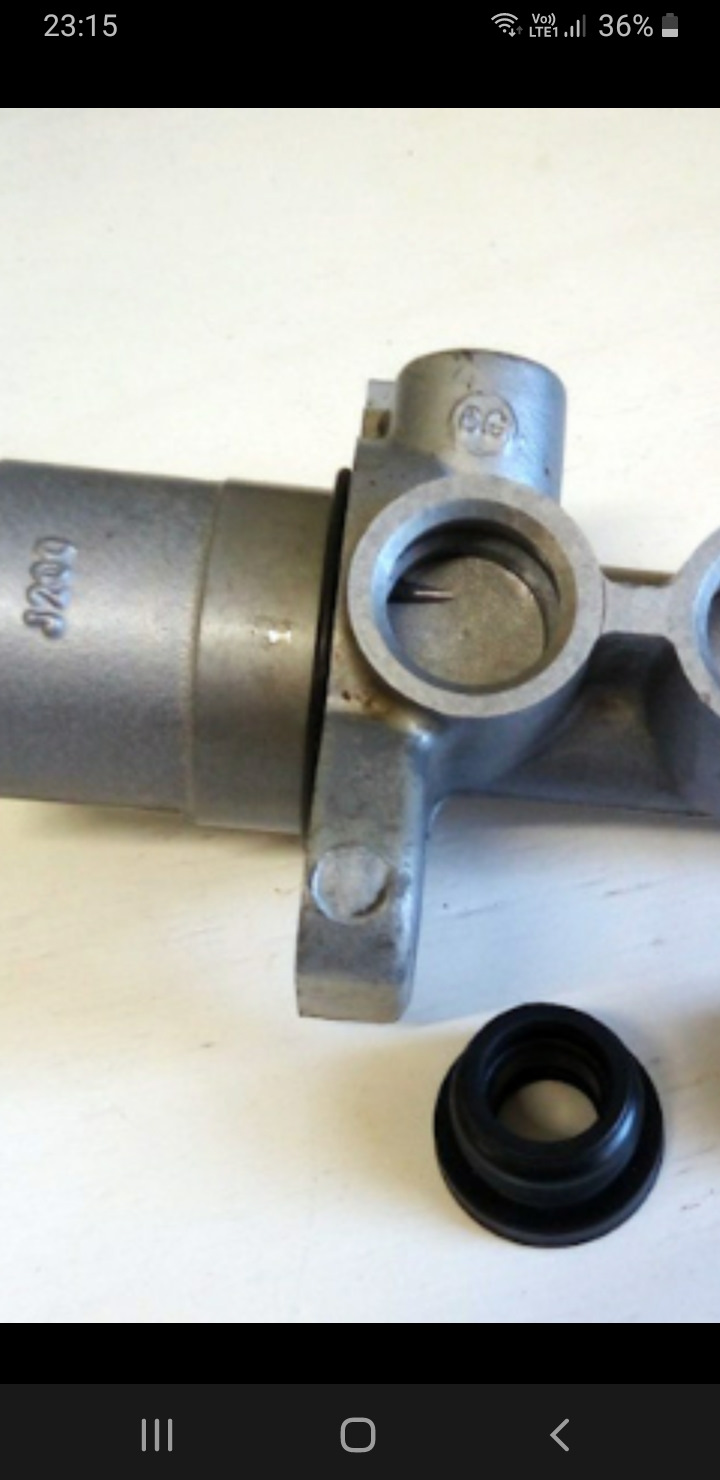

Кстати, нашёл у Нияза — niyaz-kzn занятное и редкое фото сравнения ГТЦ и трубок.

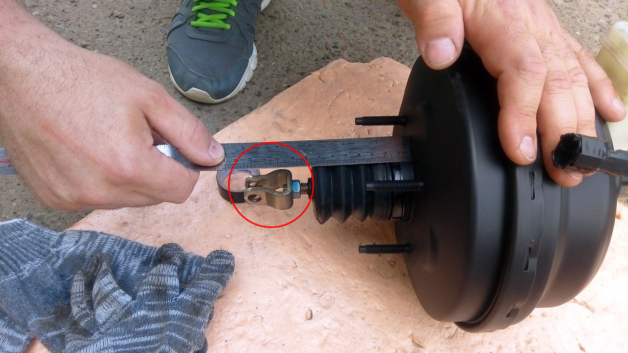

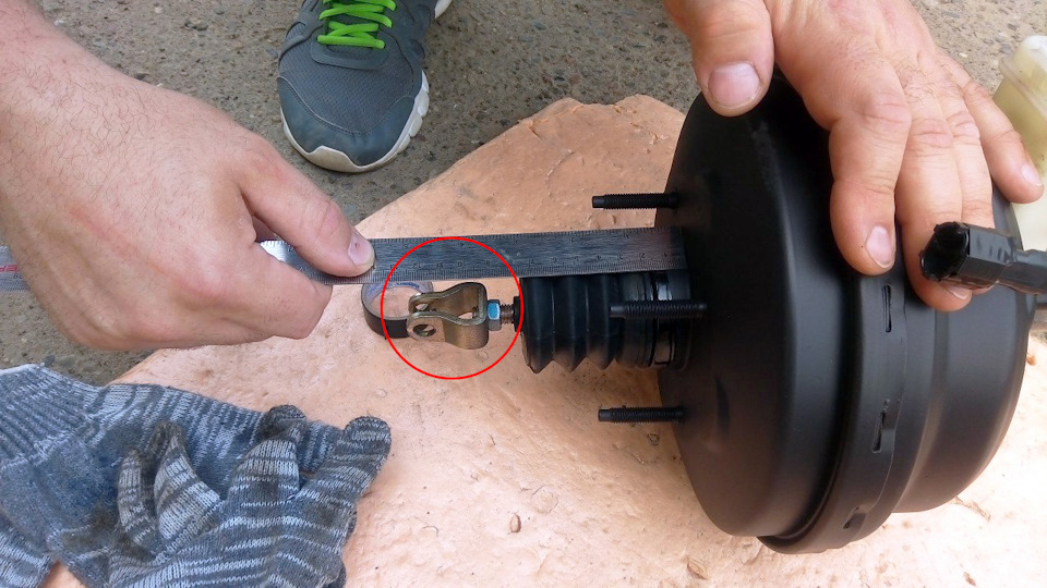

Прежде чем устанавливать новый ВУГ/ТЦ необходимо замерить расстояние установки штифта, которое фиксирует педаль тормоза, иначе есть риск постоянно зажженных тормозных огней или наоборот, загорающихся очень поздно.
Но с замерами мы всё же промахнулись на пару мм, пришлось настраивать по месту (что не очень то и удобно)!
Отрегулировав педаль тормоза, собираем всё на место. После сборки, прокачиваем тормоза и проверяем все соединения на отсутствие подтёков!
Новый ВУТ/ГТЦ встал на место (как там и был), тормозные трубки смотрятся мощно (надеюсь, зимой я смогу ощутить разницу правильной работы TCS)!
Что касается ощущений — они, конечно же, только положительные!
Тормоза стали намного информативней, пропала вялость в начале хода педали, то есть, теперь, стоит чуть-чуть надавить на педаль и машина начинает притормаживать, а если нажать резко, то машина клюет носом, с родным ВУТ/ГТЦ такого не было (ну и не забываем про передние суппорты Honda Accord 7 CL9 и тормозные диски Chevrolet Epica).

Да, единственное, там бачок для тормозухи другой. Без отвода на сцепление.

тонкие с другой стороны под 12 ключ а со стороны ГТЦ под 10, поэтому и подходят!

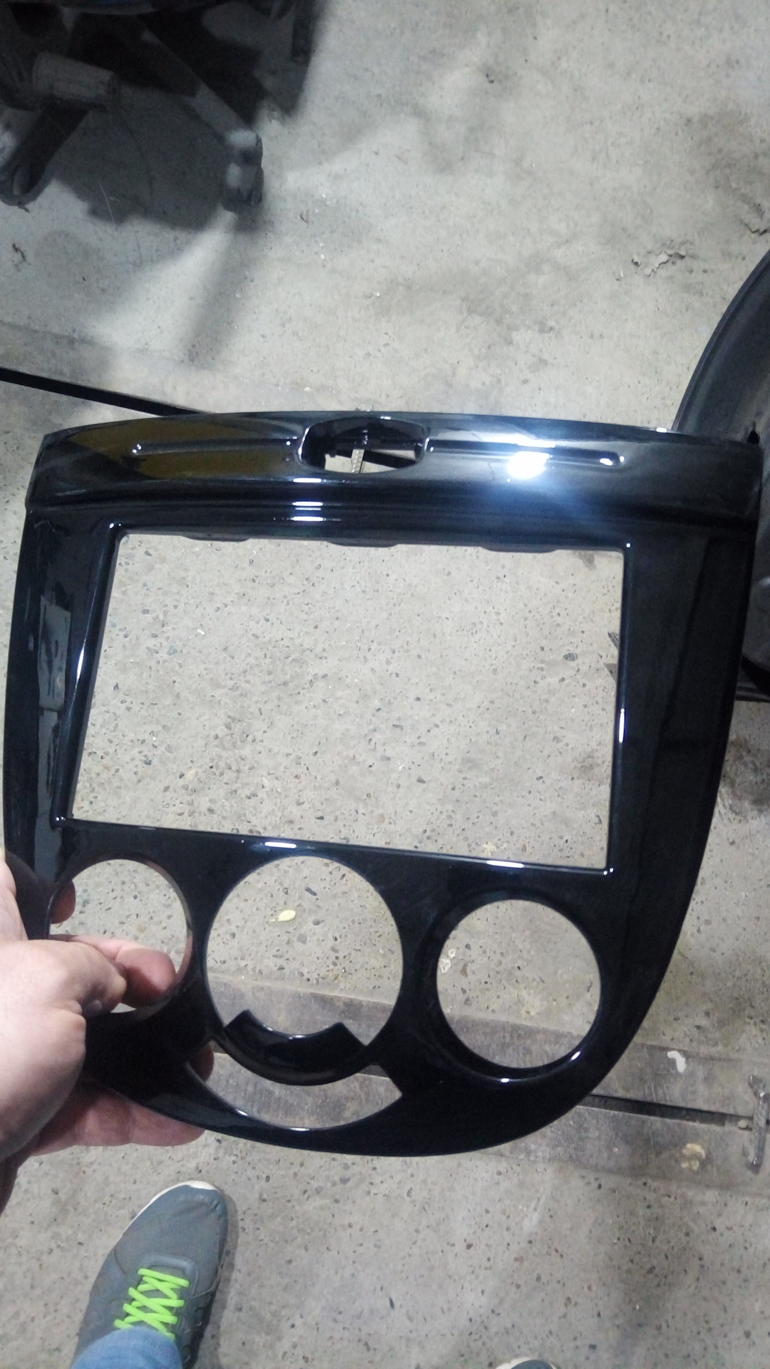

Нет, черный глянец, а-ля рояльный лак.
Крутяк) Однажды, когда я буду зарабатывать больше 5к рублей в месяц, я себе смогу такое позволить)) Красавец👍👍👍
Всё дело в жилании!
само собой, я по 100р в месяц откладываю, желание выше всех преград👍

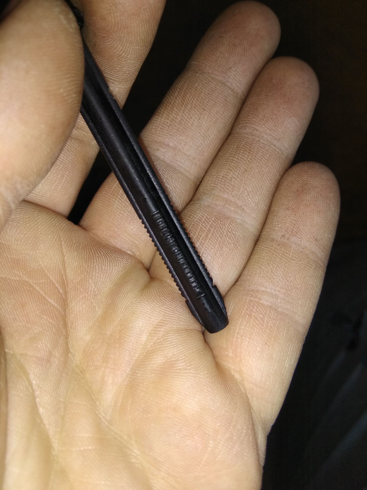

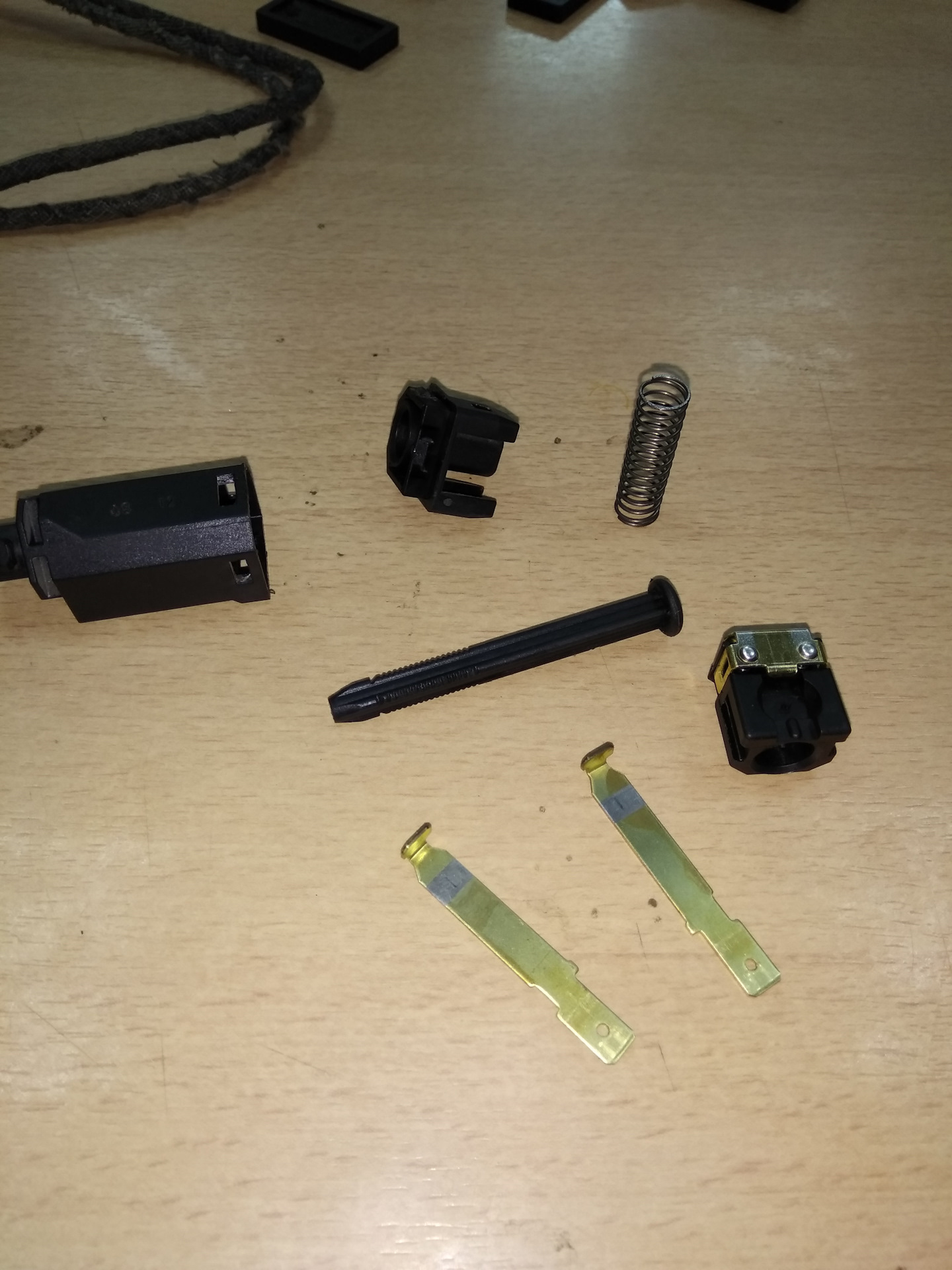

Шток на жабке тормоза имеет храмовый механизм . достаточно вытащить его полностью и он защелкнется после опускания бежали на нужную длину. И не нужно мучиться с настройками регулировками штока главного
Я помню, ты говорил, но так и не понял толпом про что ты… (
Вот он про что, шток концевика имеет риски так сказать регулировки, при нажатой педали тормоза находиш его и выдвегаеш до конца после отпускаеш педаль и этот шток задвигаеться на сколько ему нужно)
Хммм… Интересно…
Я просто свой недавно разбирал) но принцип думаю одинаковый
Возможно…
alex160
Олег (Legazoid) под моей записью тоже писал про это. Я разбирал свой концевик, мне показалось, что у меня не так. На выходных ещё раз надо посмотреть))

Для трекшена нужен ГТЦ 23 под толстые трубки!
Я сам не знал! В записи инфой поделился!
Вот, мне Нияз такой и прислал))и трубки!в общем полностью комплект!
А сам ГТЦ?
ВУТ, гтц, трубки, косу, и сам блок трекшн
Ого, полный набор? А говоришь, не решился бы! )

А вакуумная трубка от соска на ВУТ к впускному коллектору старая подошла?
да, без проблем!
А разве есть разница в тандемных ВУТах? Вроде как одинаковые, что с толстым ГТЦ, что с обычным. Или я что-то не знаю? Как ты так бачок отмыл? Там перегородок разных… У меня кое-где по углам грязь осталась.
в самих ВУТах нет, разница в именно ГТЦ!

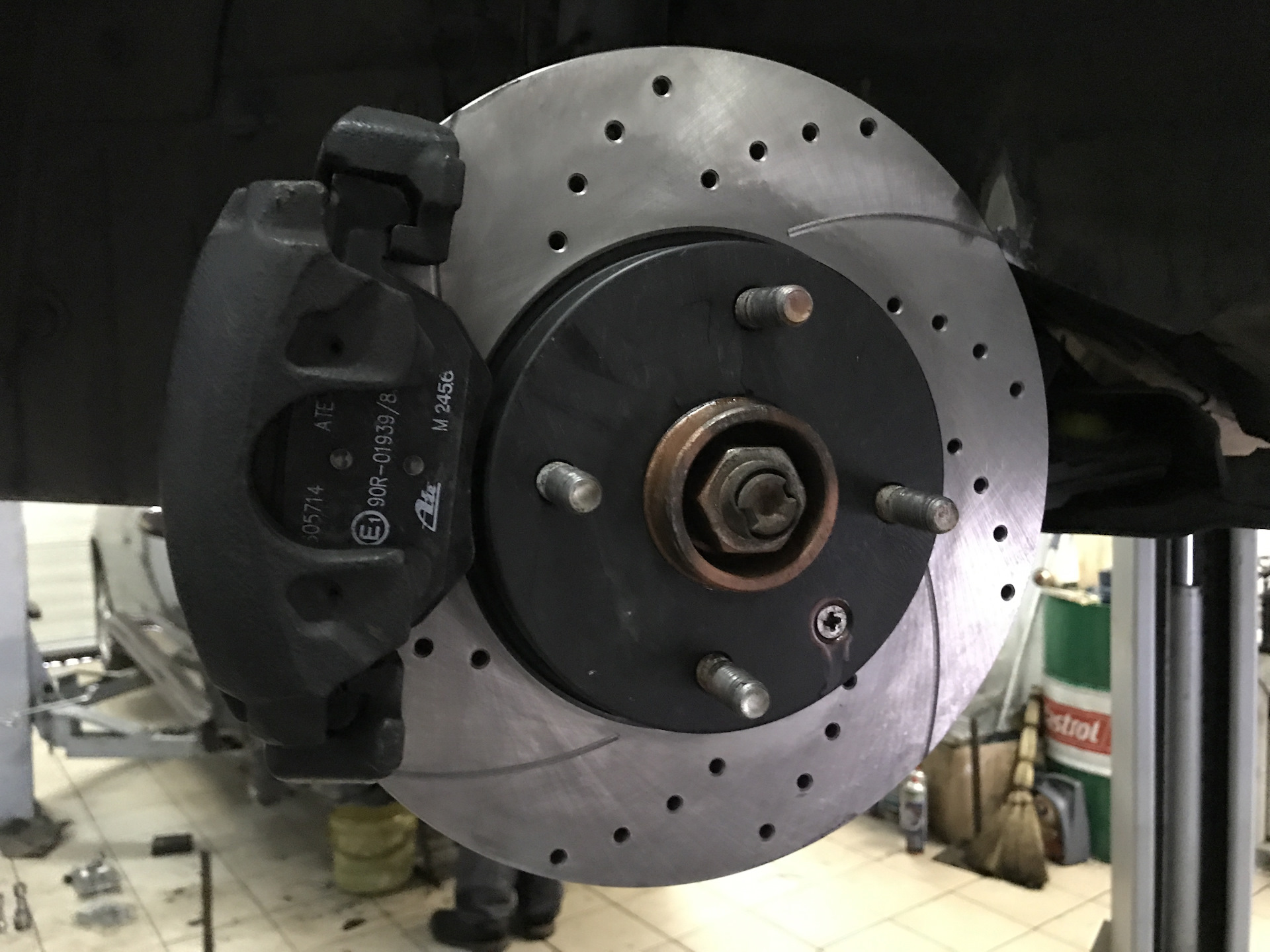

Распределение тормозных усилий. Передок будет тормозить намного сильнее чем зад. Износ задних тормозов сведётся почти к нулю. А вот передних дисков будет хватать на 20-30 тыщ, колодки живут около 10 тыщ. По крайне мере у меня так, не знаю насколько ты активный наездник)
не забывай, у меня передние суппорты Honda Accord 7 CL9 и тормозные диски Chevrolet Epica!
Друг) а у меня что по твоему?) я де не школьник, что бы свои теоретические домыслы высказывать)
ну блин, по идее на Эпике ВУТ по мощнее будет, не говоря уже об Аккорде! — поэтому, с чего должен быть повышенный износ?
Хотя, даже если он и будет, то пофиг! )
maxx096
Я на них почти два года, 54 тысячи!
Спалил 2 бу комплекта дисков и 1 новый Rotinget почти закончился, а так же 5!комплектов колодок АТЕ

Ты поставил полный комплект, равномерно увеличеный от стока.
У Лачетти База — 256 перед, 258 зад.
Сейчас у меня 278 перед(+22мм), 258 зад (сток)
ВУТ+ГТЦ от вагона, он тандемный(2х мембранный) у хетчбэк и седан одна мембрана.
Про электронику: она не в курсе, что заменены механические составные тормозной системы и распределяете ровно так же как и на стоке. В следствии чего, в момент торможения усиленый передок уже останавливает, а задок только начинает сжиматься, чем больше размерная разница, тем существенней разница в торможении, секешь?!)

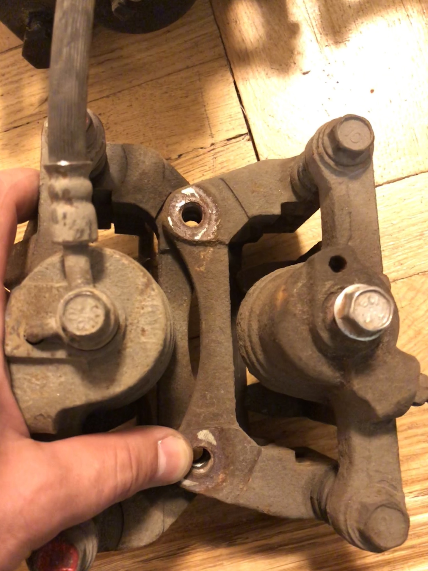

Задок Эпики 276 мм. Установка заднего комплекта от Эпики выровняет эту ситуацию. Для полной картины нужно ещё и ВУТ ГТЦ от Эпики
Фото задних суппортов Лачетти и Эпики:
Все, у меня речь кончилась😂😂😂…
Это фиаско братан 😂😂😂
ruslan-oo
Господи, братанчик) у меня сейчас кровь из глаз пойдёт)
на передние суппорты всегда нагрузка сильнее была, чем на задние, так что думаю, если и есть разница в распределении, то она не так заметна!
