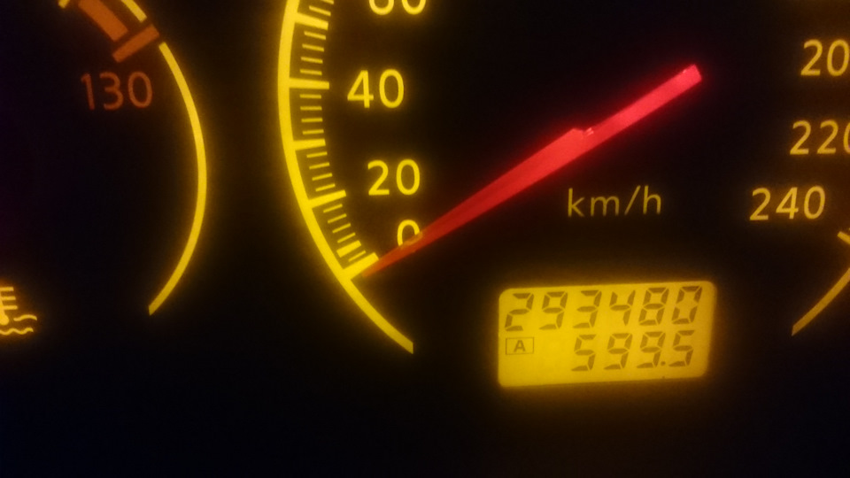

Вчера поставил мкпп от qg18de, день первый-полет нормальный. Установка не без заморочек, есть ньюансы! Кому интересно, спрашивайте! По поводу передаточного чиста, точно такое же соотношение как и на родной qg16de. "Простреливал" по бортовику. Коробас массивнее, динамика похуже (разгон, сброс скорости), но это мелочи, главное надежнось!
