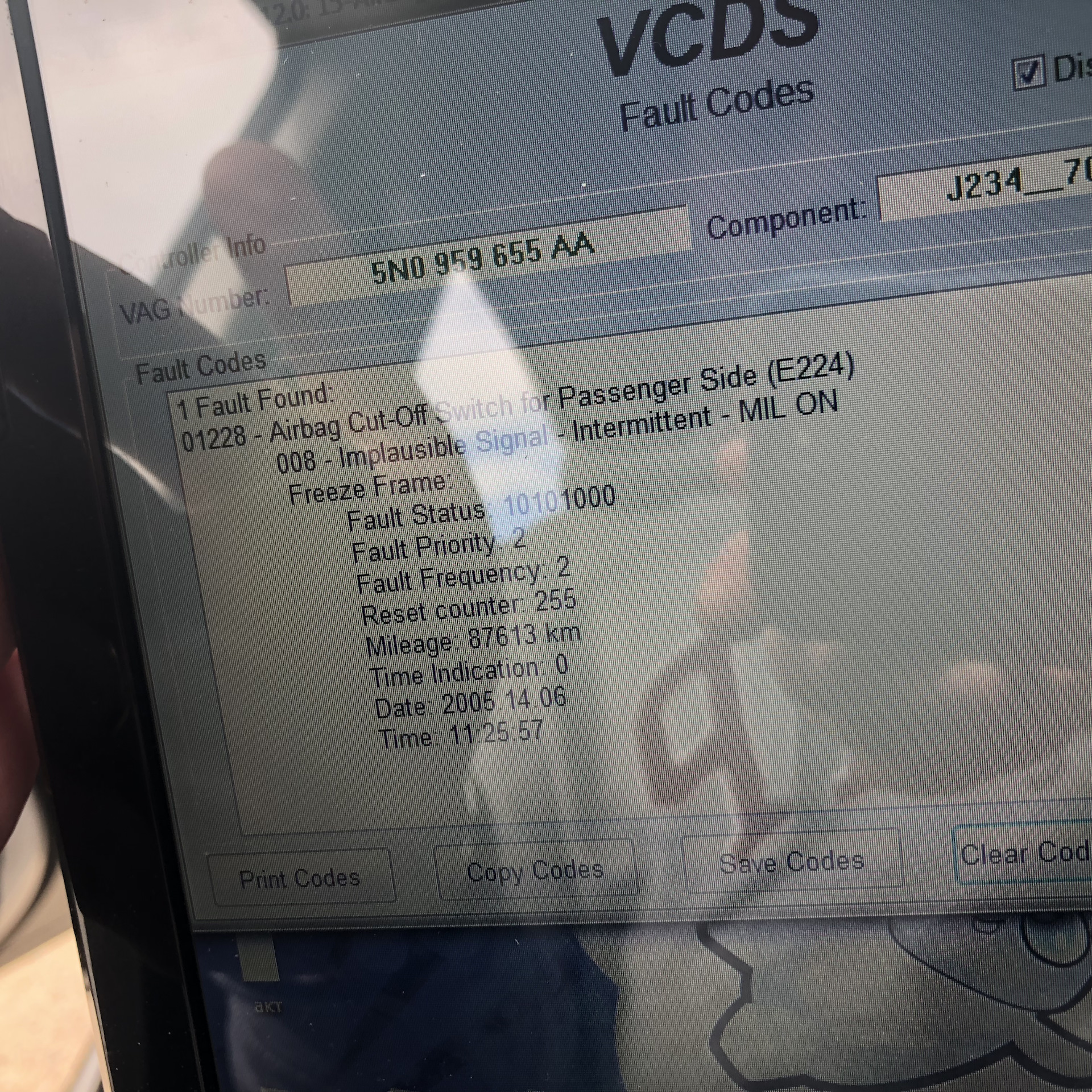

Выскочил значек подушек безопасности ! пошустрил в инете, говорят замок отключения подушек в барадачке барахлит…прочитать ошибку пока нет возможности…езжу так(
Ps пропаял замок … ездил месяц может два, и снова вылетела ошибка ! Покупать новый что ли … 3300р
27.11.2018 купил и поставил другой замок с разборки … следим дальше )
24,09,2020 все в поряде до сих пор

У меня вопроса два. Сам замок при ошибке работает? У меня да. Включает и отключает подушку. И второй вопрос. А может быть такое, что проводок какой-то сломался и такую ошибку выдает? Спасибо за ответы)
Слушай уже
И не помню работал или нет … наверное работал, там же ошибку сбрасываешь и дальше ездишь она вылазиет не сразу, может через день может через 2 а может через неделю )
… по факту проблема такая у многих, и лучшее решение это замена замка
Спасибо за ответ. У меня ещё веселее. Сбрасывали ошибку, она появляется со следующим заводом. И так интересно, зажигание включаешь, пузатый тухнет сначала, а через три секунды снова загорается. Короче, попробую замок поменять.
наконец пропаял контакты! ждёмс…

Не помогла )))
Зачем новый покупать, глянь бж и по номеру поищи по разборкам

Спасибо !только 3 контакта тв пропаял и все?
Да
Не помогло
Хреново.
У меня норм все.
Придется новый покупать
3300р…
Фото ошибки
Вообщем как и предполагал, ошибка из за замка отключения пассажирской подушки, пока что сбросил но судя по опыту людей это повториться … надо пропаявать замок …
