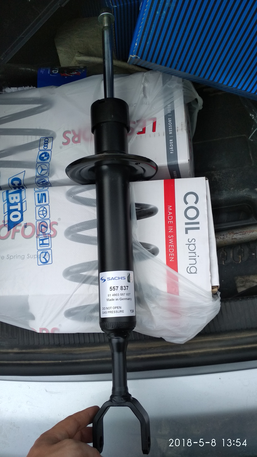

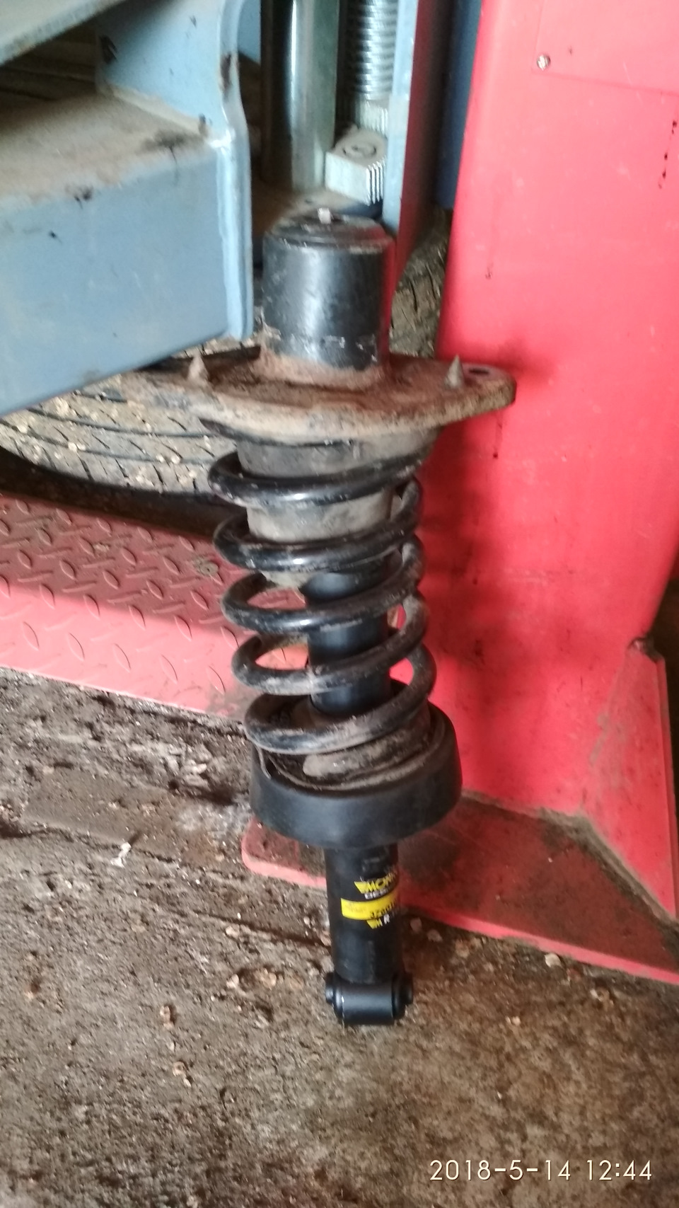

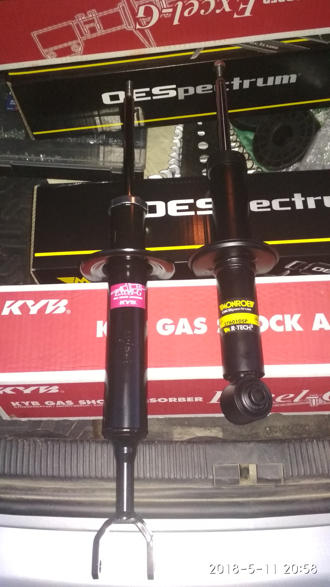

После покупки авто оказалось, что пора менять стоики, да и клиренс у машинки был не для наших дорог.

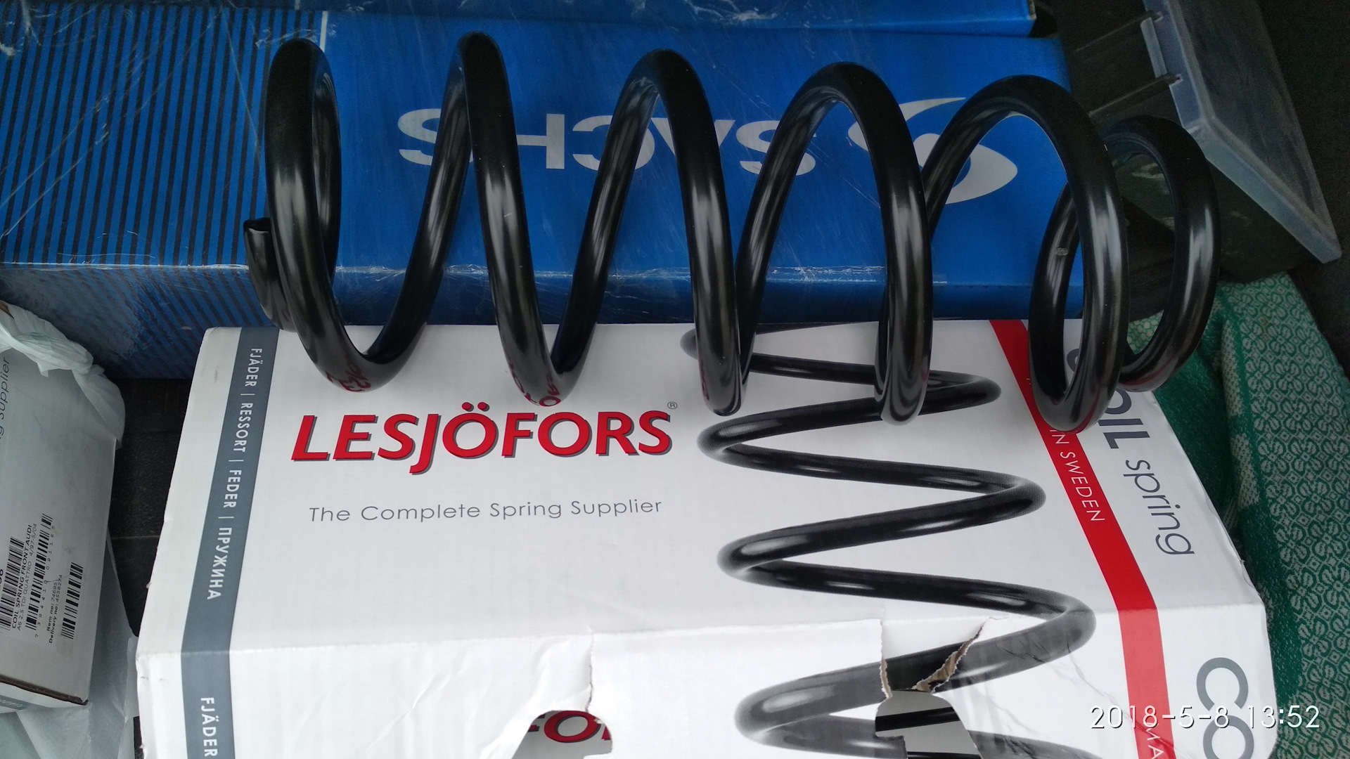

Для начала пошел в авто магазин и заказал стойки и пружины.

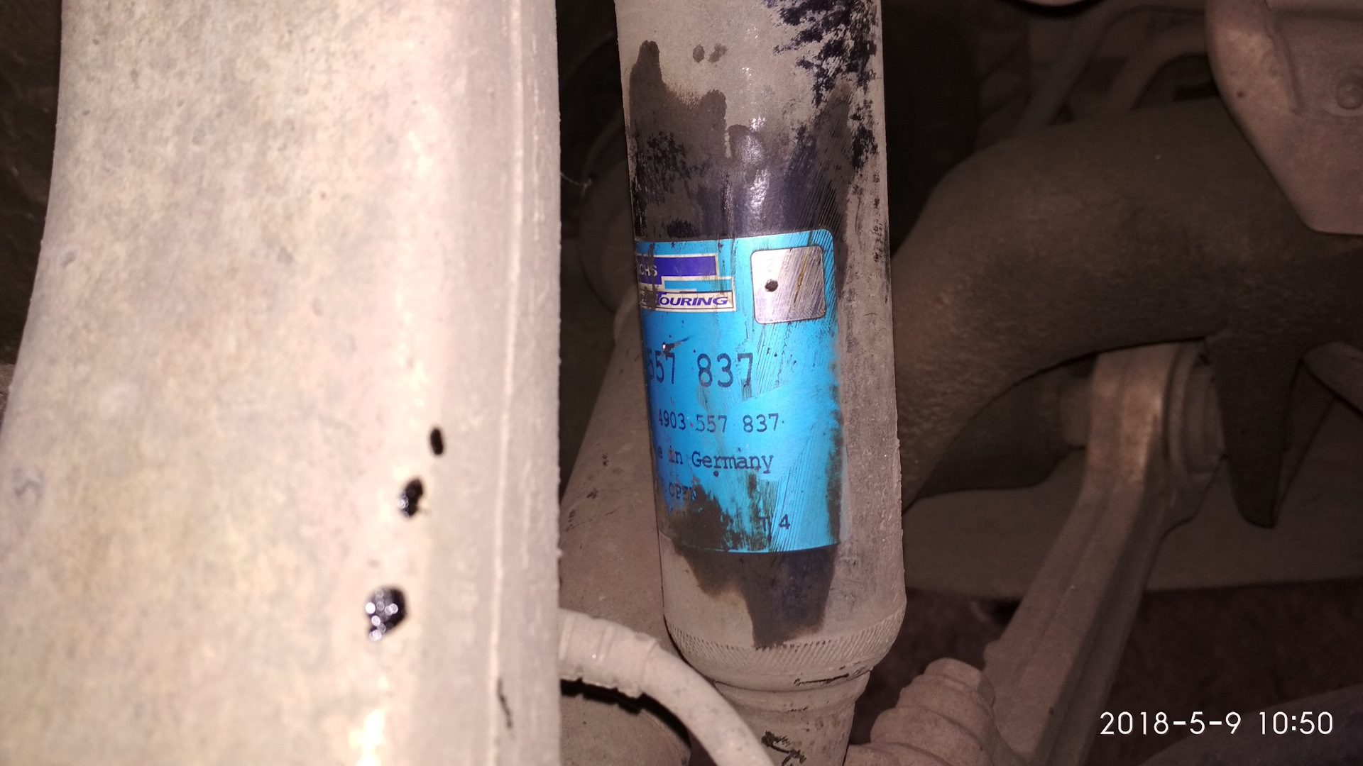

Передние стоики оказались такими же как и стояли на авто.

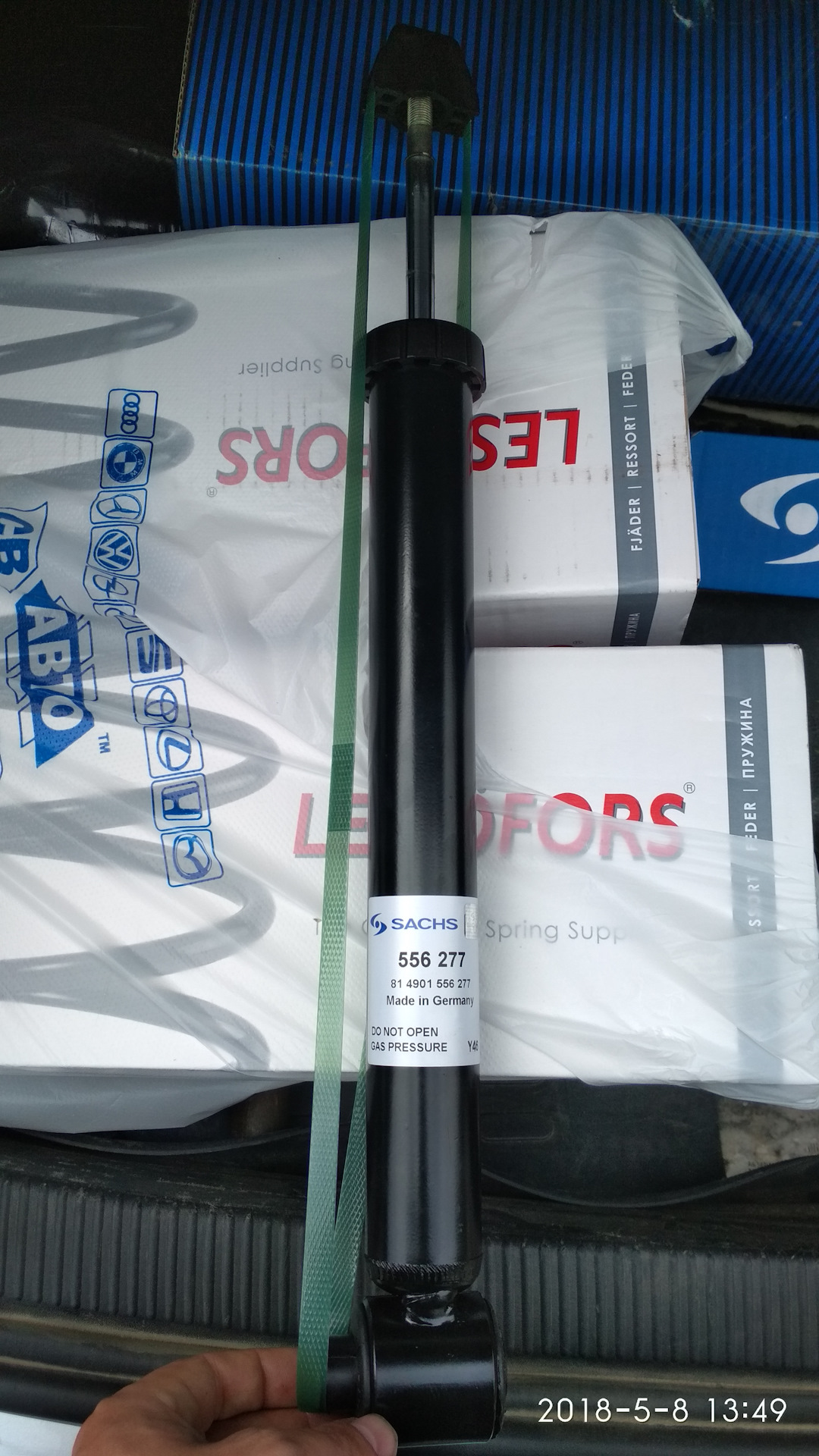

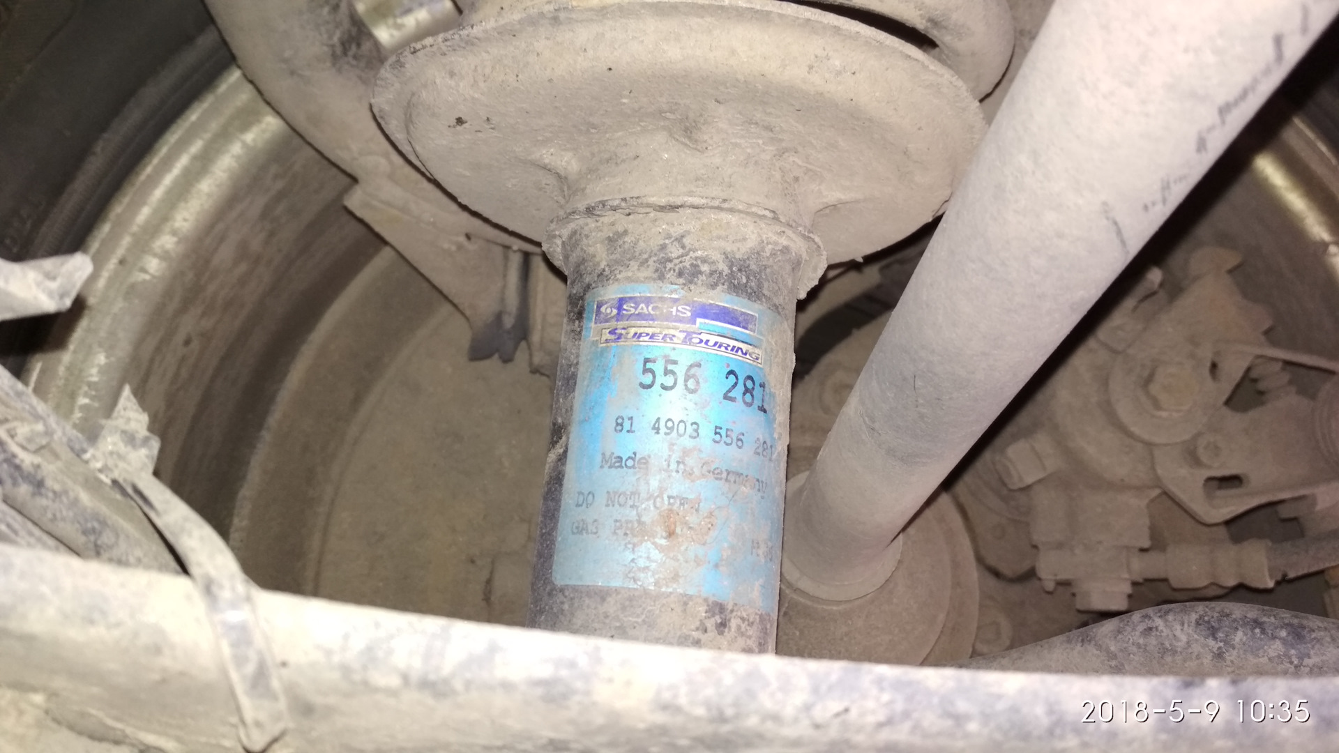

На задок мне дали амортизатор от моно привода.
Пружины оказались на виток ниже чем те что стояли на машине.
В итоге отнес все в магазин обратно.

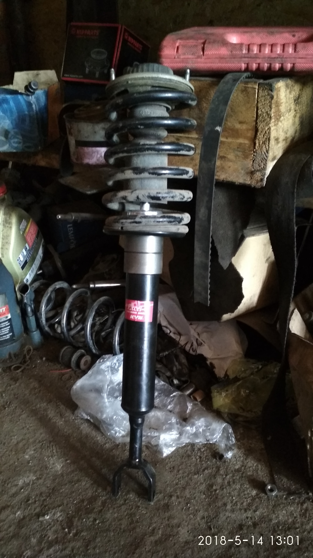

Посидев денек в интернете подобрал по вин-коду то что я хотел.
KYB-341844 — На пред
MONROE-376010 — На задок
А далее самое интересное,

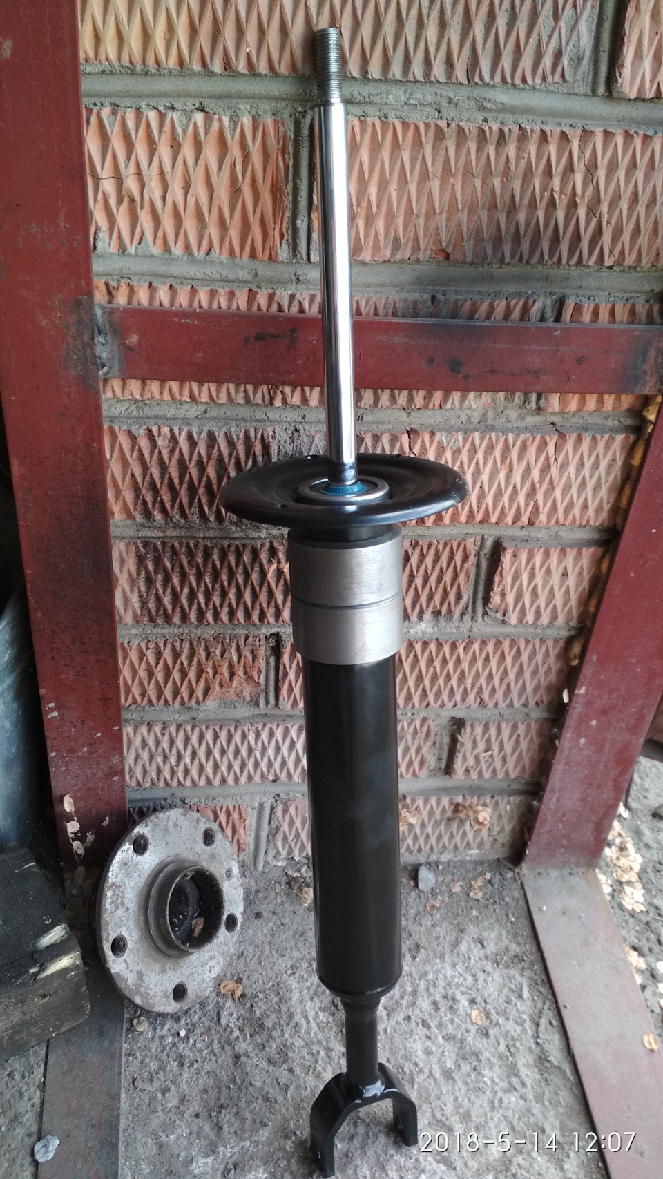

Увеличение клиренса.

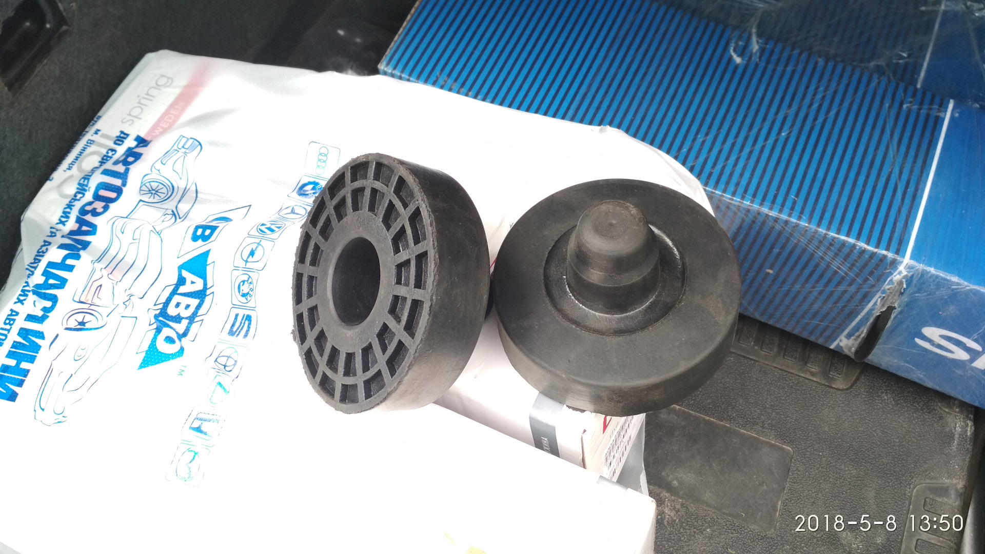

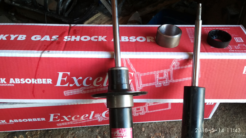

Токарь выточил проставку под чашку для передних стоек. 2.7 см
Но потом оказалось что шток амортизатора оказался, длиннее чем в том что был на авто, и мы решили увеличить проставку в два раза,
что в итоге оказалось очень не правильно и подвеска не работала вопще
Потом все таки оставил одну проставочку которою я хочу укоротить до 2см
С задком взяли проставки с ланоса
отрезали середину и натянули на стойку
Там есть три размера, я взял самый большой,
ну средний тоже было-бы не плохо там разница в 1см.

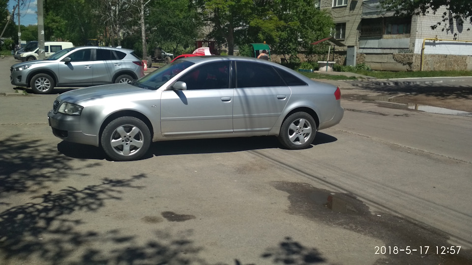

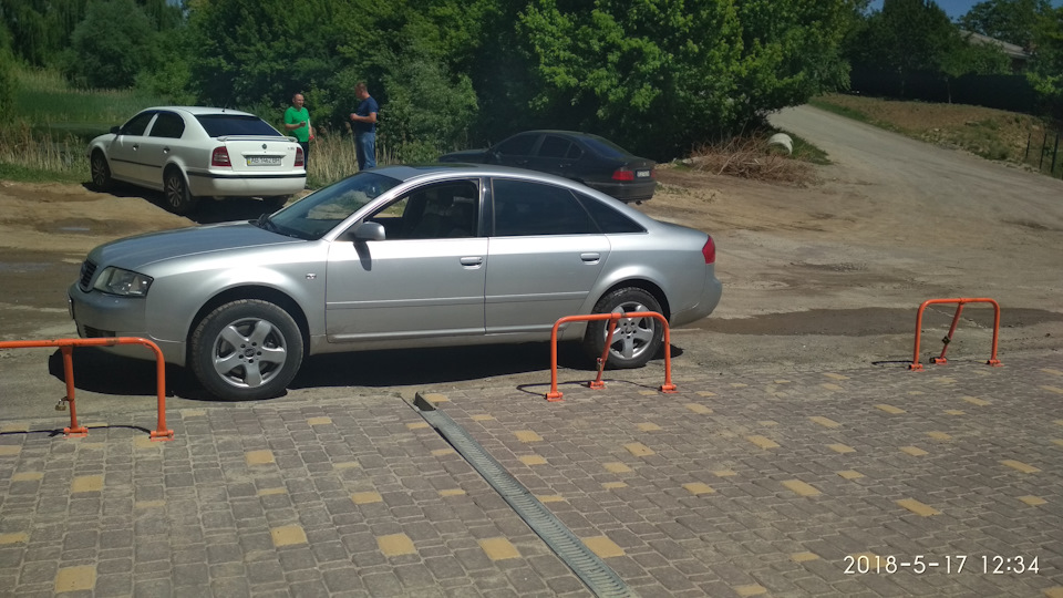

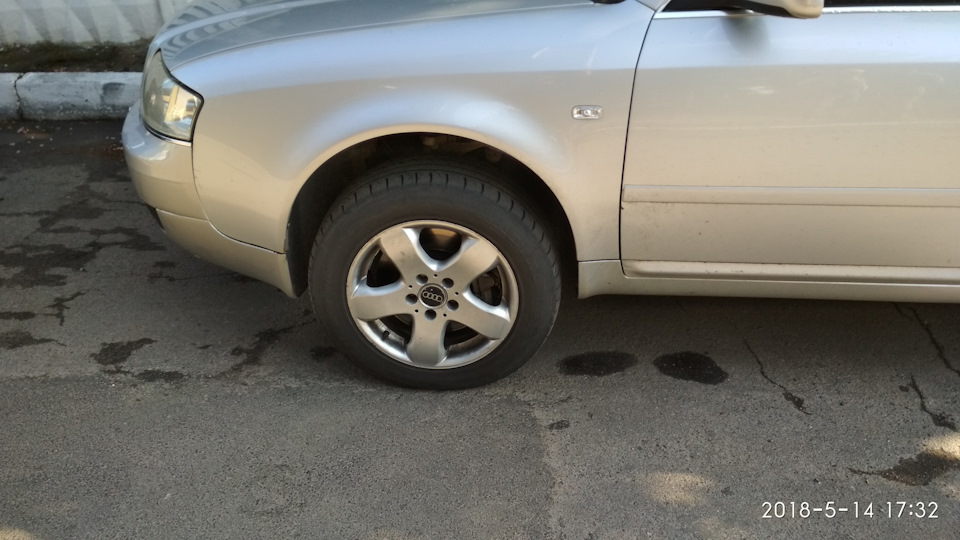

Ну и конечный результат
Перед, как я уже говорил буду еще опускать, ато как по мене высоковато.

Привет, KYB-341844 перед аморт ход штока больше чем в стандарте? Ищу перед аморт с увелич ходом.
Я на кватро ставил kyb ultra-sr 351700. У них ход 24см. В собранном виде без стяжек не вставить в подвеску. Домкрата еле еле хватало. Ход однозначно больше… В бортовике есть.
Стойки в сборе на кватру 2003 подойдут от дорестайла?
Проще купить готовые проставки которые идут не под пружину а сразу между кузовом и стойкой .я такие купил и очень доволен, 30 мм максимальные купил ибо если заказывать больше то и сайлентблоки порвет и машина превратится в неуправляемые Жигули . комплект на перед и зад мне встал в 3 т. Рублей
Пакет плохие дороги никак ?! У меня после такого колхоза приезжают на замену всех сайленблоки, ибо рвет из потом быстро

Твоя запись кстати стала тоже думаю что делать с передом, так то все нормально но чють чють высоковато, тоже такие стойки стоят ))
Да высоковато, и жестковато немного, но что поделать если у нас нет нормальных дорог.

Такого варианта передних проставок я ещё не встречал
На ходу придумали
