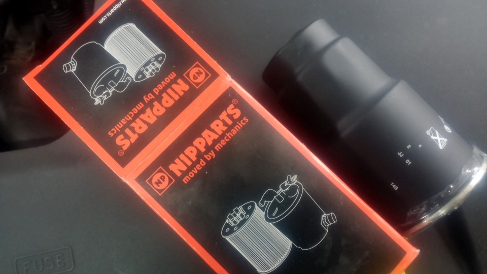

Ну вот настало то время когда я собрался после рабочего дня в гараж чтоб выполнить задуманное. А именно замена топливного фильтра и чистка мафа. Соответственно был куплен новенький не замаранный фильтр
и химия специально для всех маф датчиков (универсальный), короч побоялся я там мыть карб клинером и другой лабудой. Так по спокойней будет без всяких лишних встрясок.
Описывать как фильтр менял не буду. Делал все по фен шую, все как учитель показывал www.drive2.ru/l/4063955/

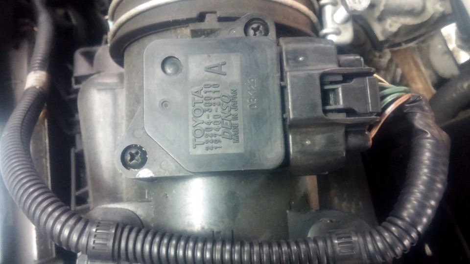

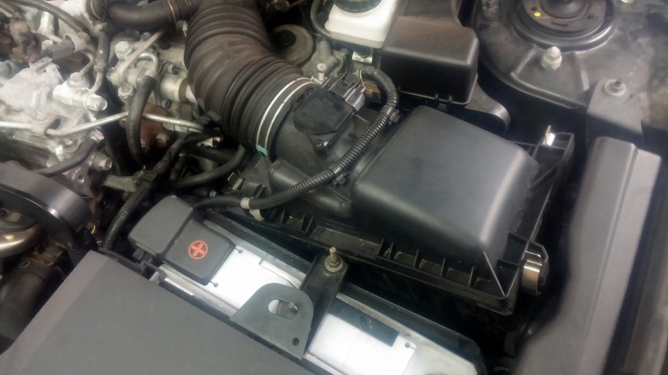

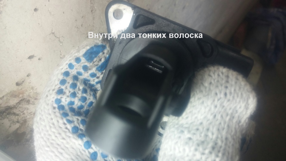

Перед тем как начать работу скидываем минус с акума, снимаем контактную фишку и выкручиваем два шурупа и вынимаем по тихому))

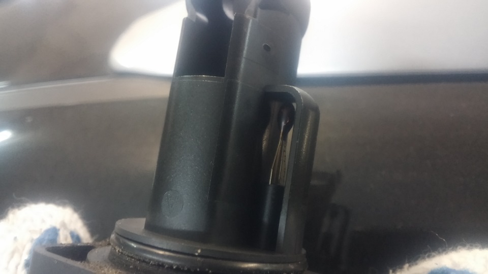

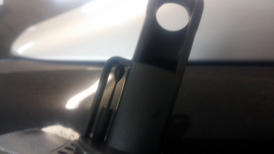

Ну и собственно брызгаем клинером для начало чтоб вся грязь намокла, потом ждемс и струей из того же баллона на расстоянии 15-20 см смываем остатки грязи. Сушим. Все это делаем аккуратно, дабы потом не расстаться со 100 евриками))

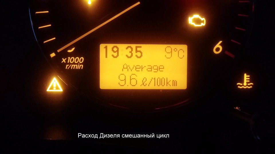

Собираем все обратно. Какой расход топлива будет после чистки пока не успел испытать. До чистки комп показывал 9.6 литра

Блин, а я только датчик температуры промыл… про эти волосинки не знал :))) Нужно будет по лету и их промыть :)))

так какой расход всетаки стал после всей этой чистки ? фото в студию!
На литр уменьшился, теперь средний 8.5-8.7 . Хорошо заметно когда за городом едешь ) однажды было 6.8. Летом егр нужно разобрать почистить
основная задача чистки мафа именно в этих волосинках))) Температурный датчик мало, что решает)
