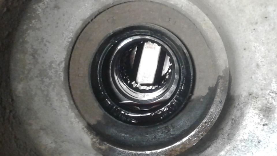

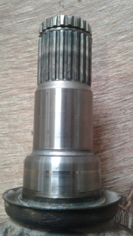

Всем привет! Хочу поинтересоваться вашими мнениями, поскольку свои замучали;) по поводу люфта левой внутренней гранаты, точнее — в месте шлицевого соединения с акпп люфтит и стучит. Менял шрус 2 года назад стоит SAT, кто может сталкивался подскажите…

Ща разобрал граната целая
Дело не внутри гранаты, а в наружной её части.
caldinru
Где шлицевая.
так понятное дело, шлицы на шрусе в поряде, новую поставил так же болтается внутри, подшипнику видимо п*** или шлицам сателлита хз

потеков масла нет, болтается в подшипнике или где? стопорное кольцо на месте?
Масло чуток давит из под пыльника Люфт по ощущениям внутри коробки куда сам шрус вставляется
можен не сел привод, нет видимого вылета?

А если вибрация есть? Я такой люфт обнаружил именно в результате поиска причин вибрации. И если я правильно понимаю, то такой люфт есть у многих, при этом без вибрации.
у меня и в старой коробке люфт был и в контрактной тоже, на старом приводе была вибрация, там выработка от роликов была. поменял привод вибрации уже год нет, а люфт есть.

Вибрация в основном выработка в стакане внутренней гранаты, у меня приличная яма была, от этого вибрация, а то что ходит вверх вниз, это фигня главное чтобы жидкость не текла…

Склоняюсь, что шлицевое соединение в коробке износилось, подшипника я так понимаю там нет
Шлицы на внутренней заходят в диф.
Точняк ты сказал, диагностику сделал сказали диференциал умирает, пока так ездить если масло не гонит

Вот не знаю. Масло не давит. Левая тоже люфтит, но чуть чуть (на 1/10 мм слабее). При этом от правой есть очень слабая вибрация, но там сам ШРУС еще износился немного.
Мне почему то кажется, что это нормальное состояние, но опять же подожду других вариантов
Правая вообще мертво стоит, а левая вот такая хз к замене коробки склоняюсь пока, диф смысла нет менять если это он
