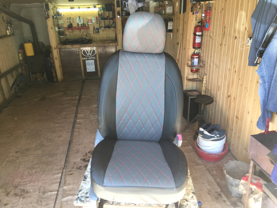

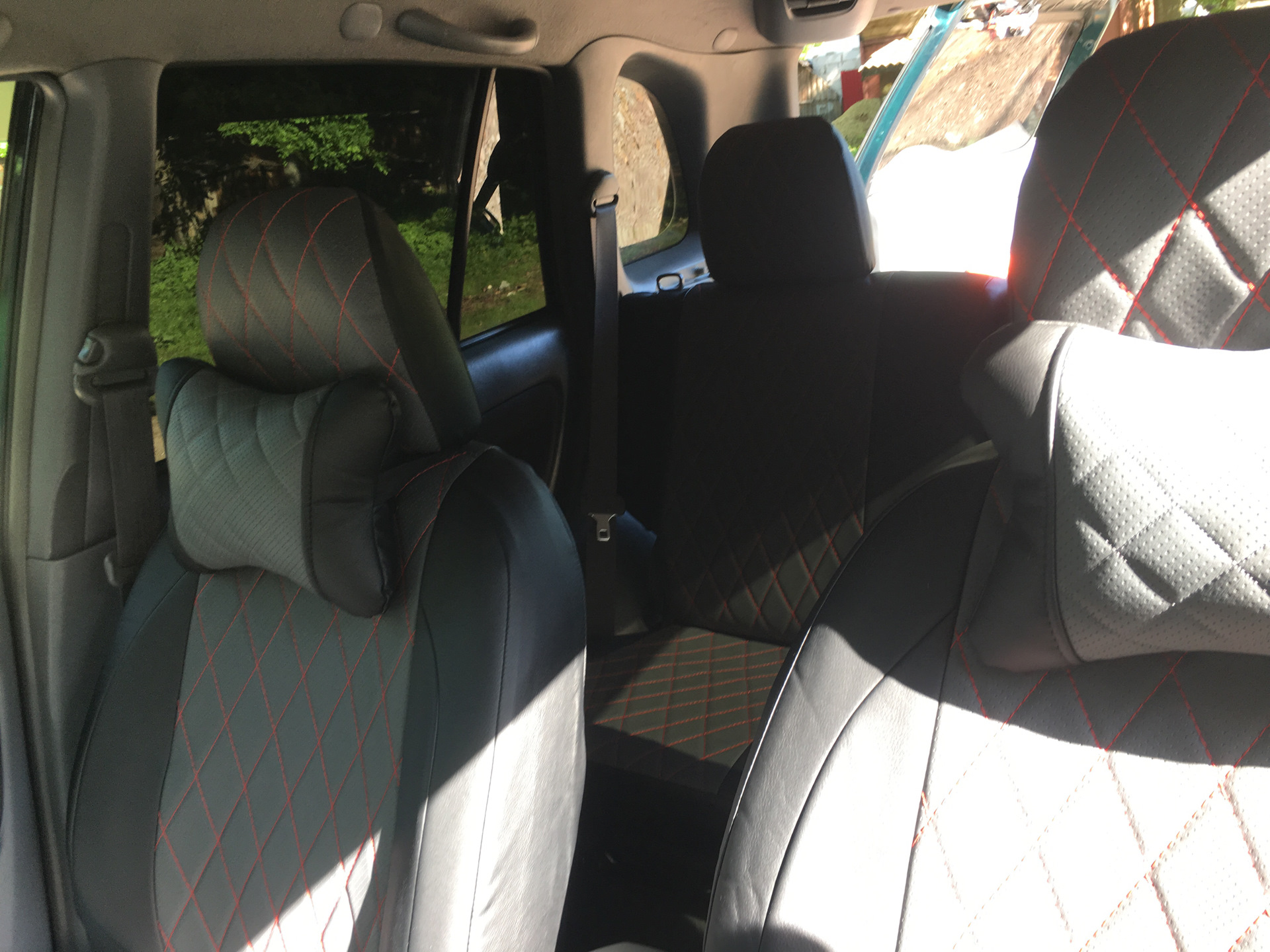

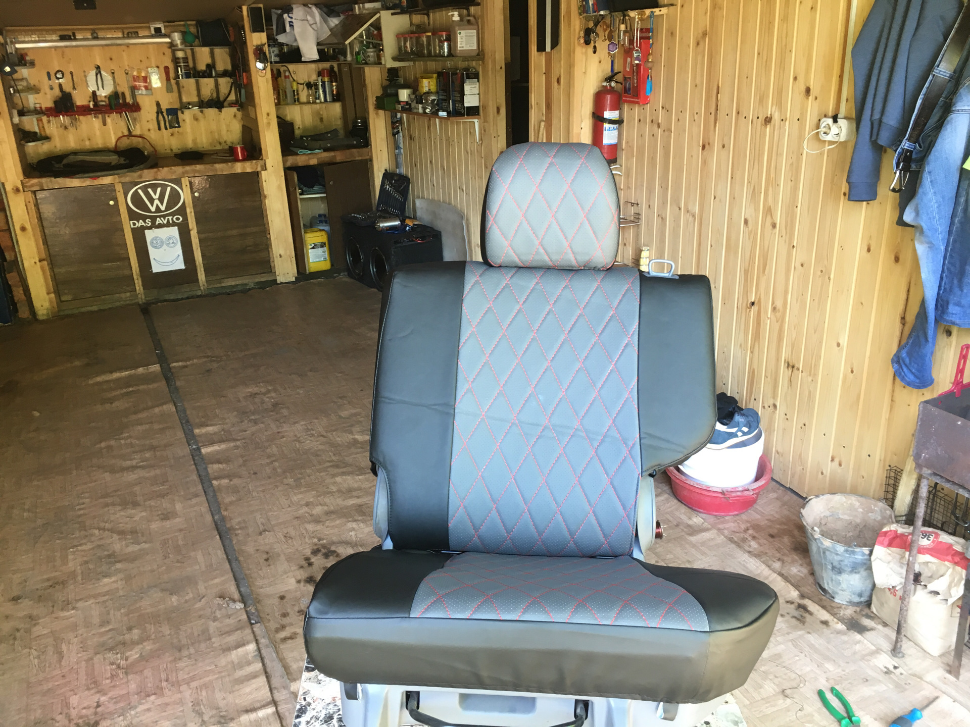

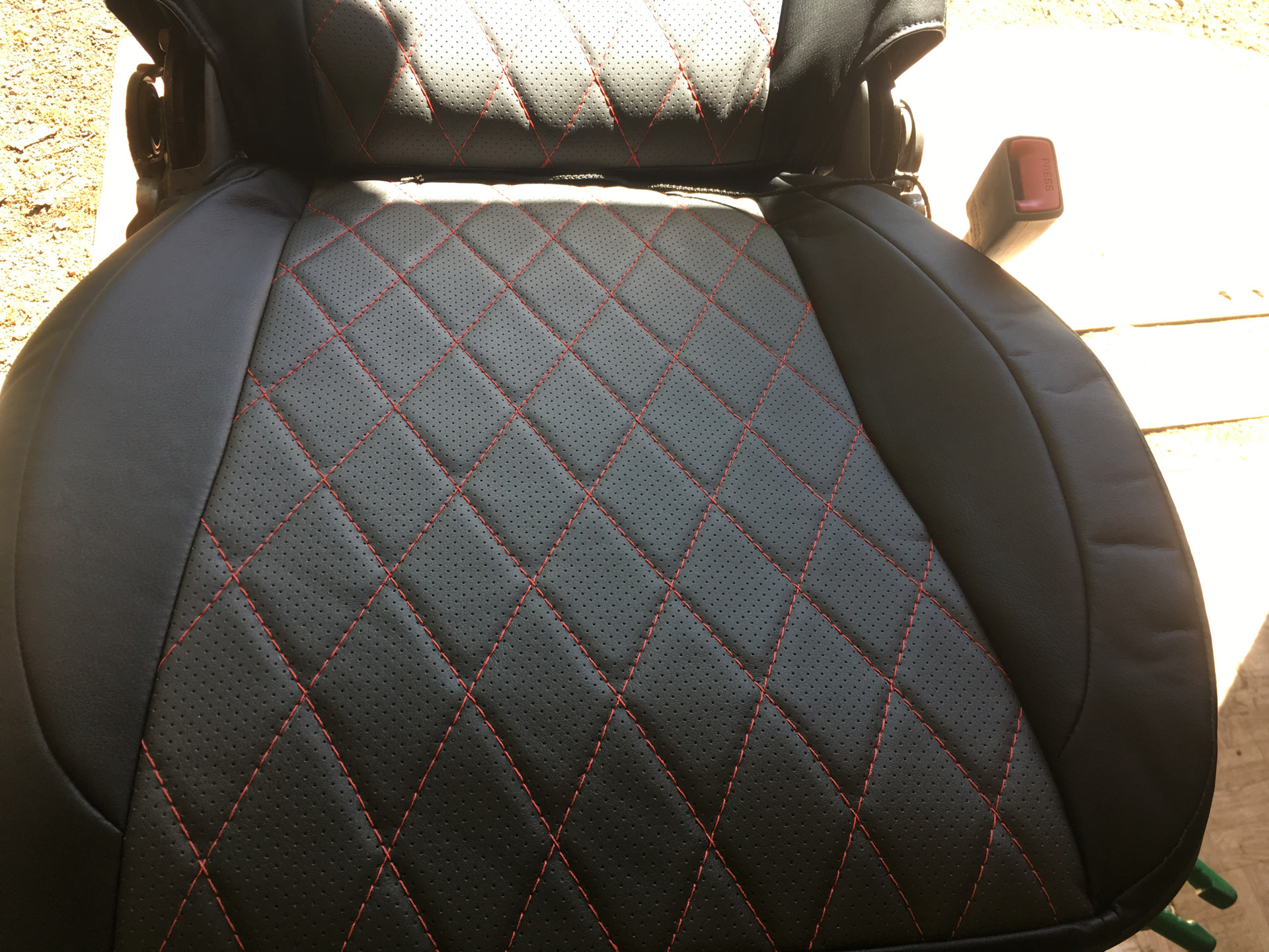

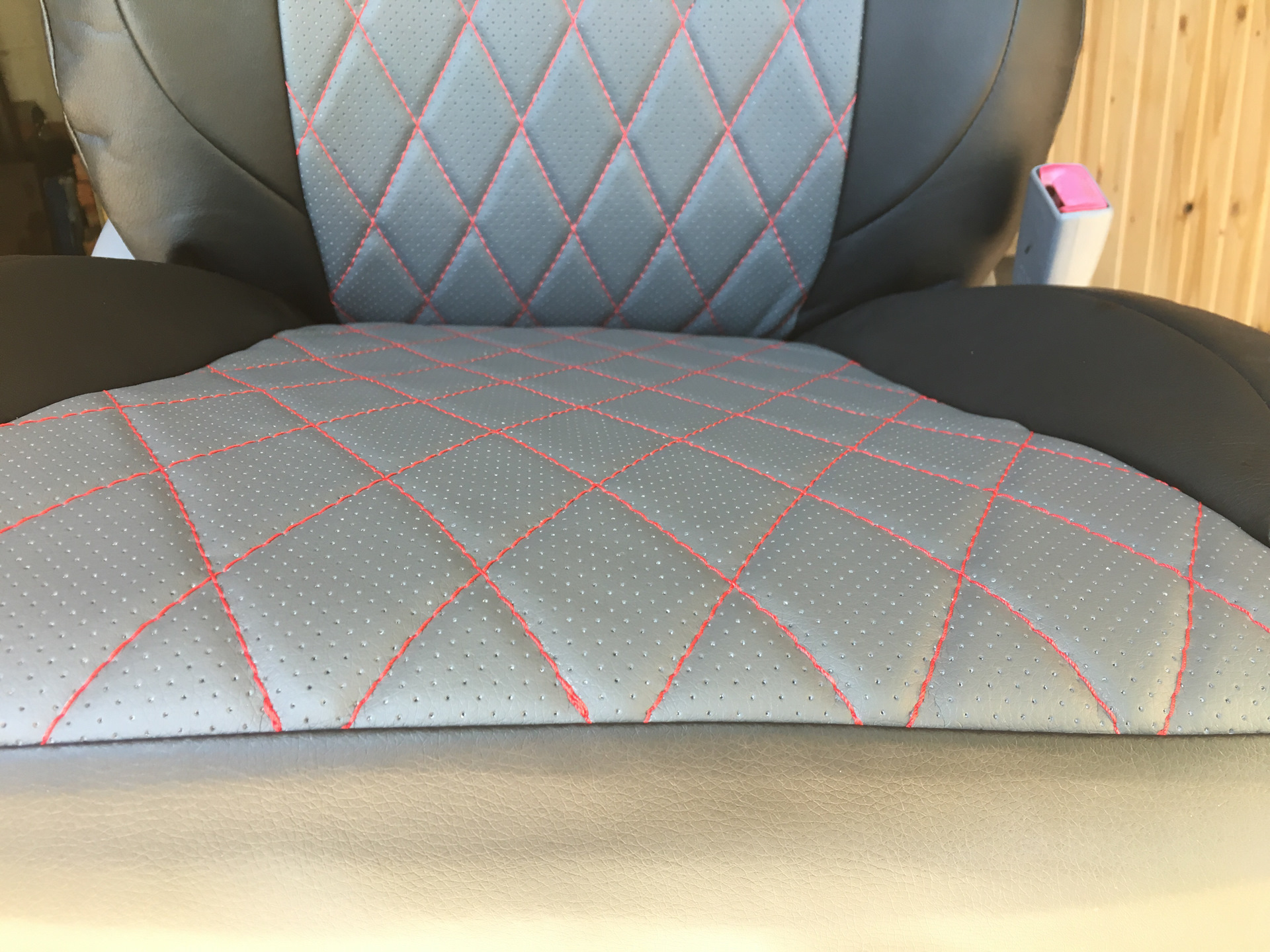

Привет… сегодня устанавливал чехлы по правилам!подаренные на день рождения женой…

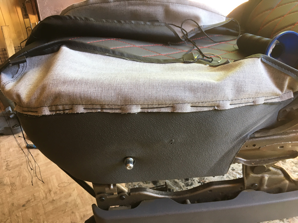

-а именно с подшитием, чтоб сидели красиво и не ерзали под попами))
Понадобится шелковая нить, полукруглая игла, и 3-5часов времени!

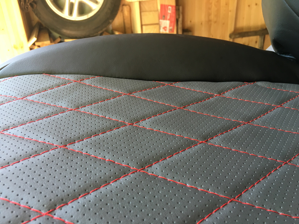

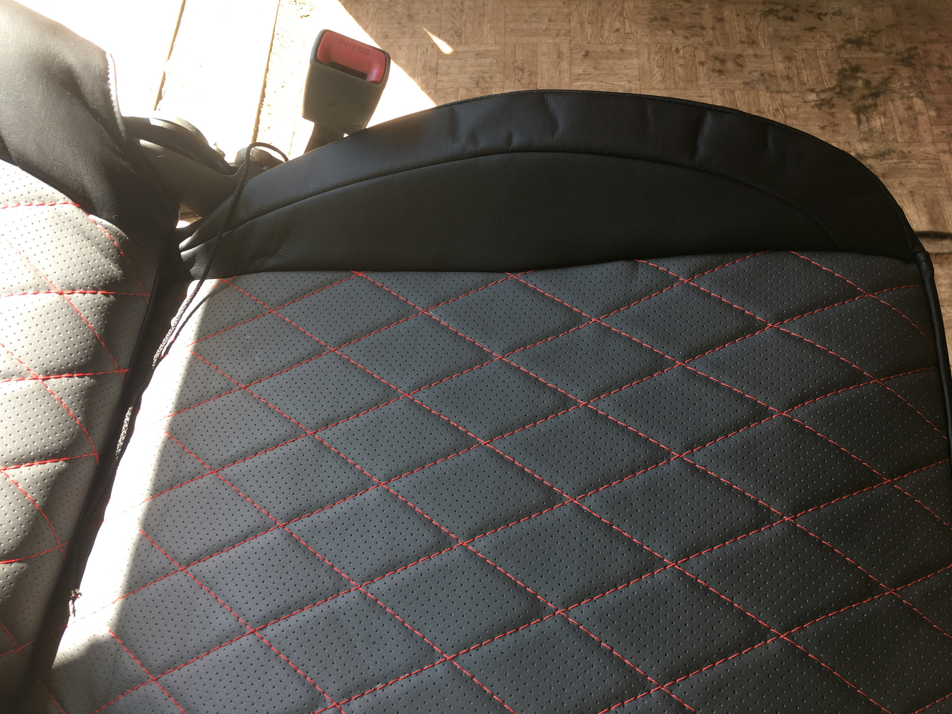

Так как чехлы именно для рафа, сели они и так хорошо, но разница где подшито а где нет -заметна!
Подшивается по шву чехла с внутренней стороны к самой обивке сиденья!главное шить чуть дальше(в бок) чтоб не повредить обогрев… ну в прочем на фото все видно!

Есть конечно некоторые изъяны…но это ведь просто чехлы…
Тыл задних спинок и подголовники — со складками получились. Производителя косяк — с неравномерной натяжкой швы сделал. Что то дороговато получилось для такого качества…
Они черт знает сколько валялись в упаковке, может подтянутся… чехлы 7000 доставка 500 и тонировка 1500
не, не подтянутся… Это заломы на коже могут потихоньку расправиться, а такие складки-гармошки никуда не денуться… Швея при сшивании один край натягивала неравномерно с другим. Может, не швея, а молодой "швей", у которого правая рука развита сильнее…
