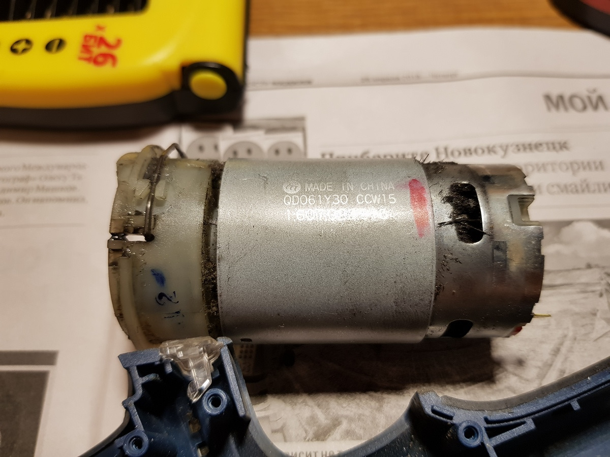

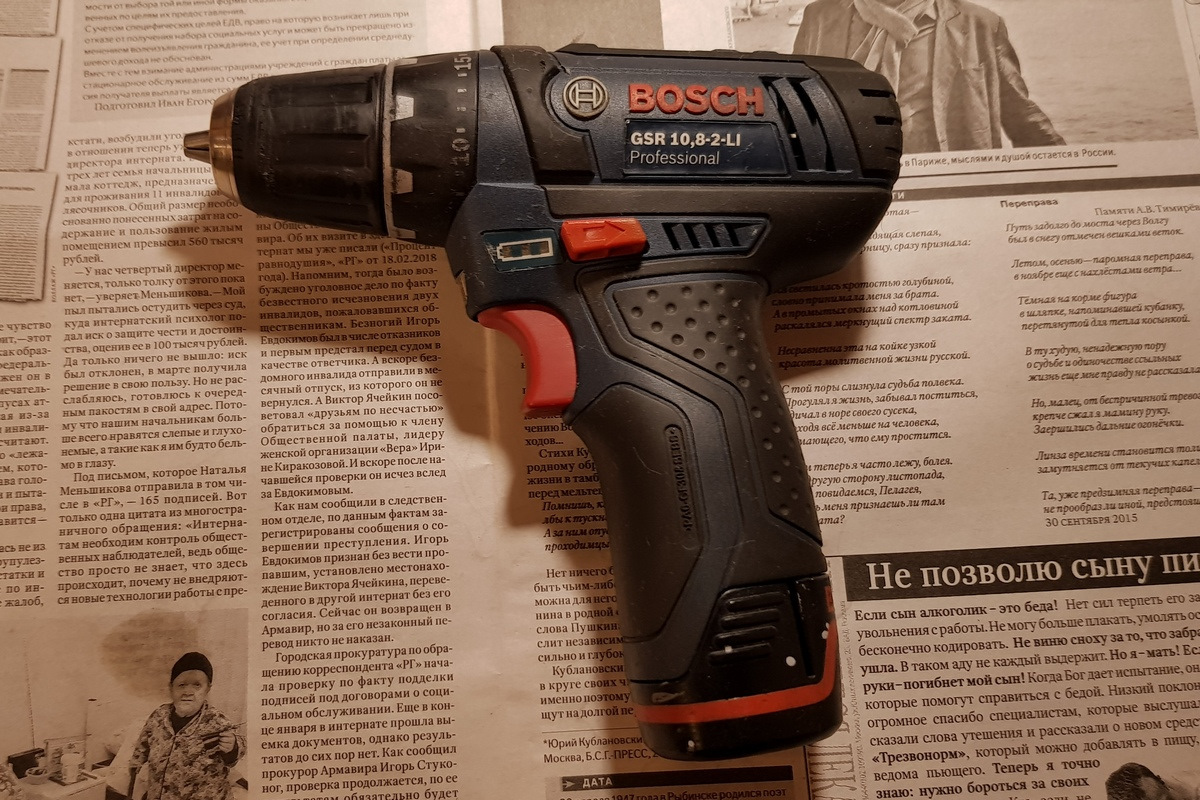

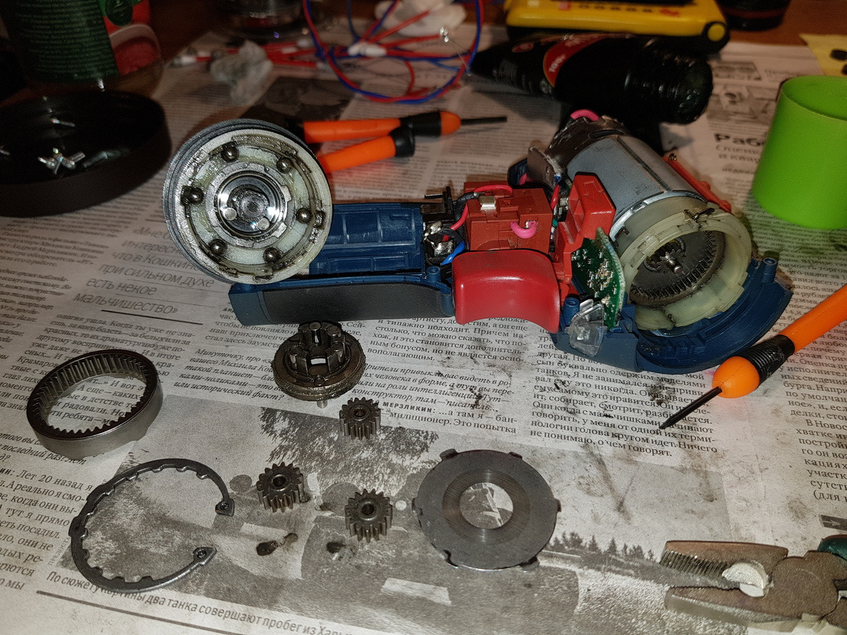

Начну с простого. Есть у меня комплект малогабаритных инструментов BOSCH профессиональной «синей» серии, в комплекте: обычный шуруповерт, ударный шуруповерт, сабельная пила, шлифмашинка и LED-фонарик. В комплекте было 3 литиевых АКБ, зарядное устройство и фирменный ящик. Все это добро я брал со скидкой, по акции ВСЕГО за 12000 руб. Сейчас посмотрел, один только шуруповерт стоит порядка 9000руб. А я его очень часто использую (удобно). Провел профилактику.

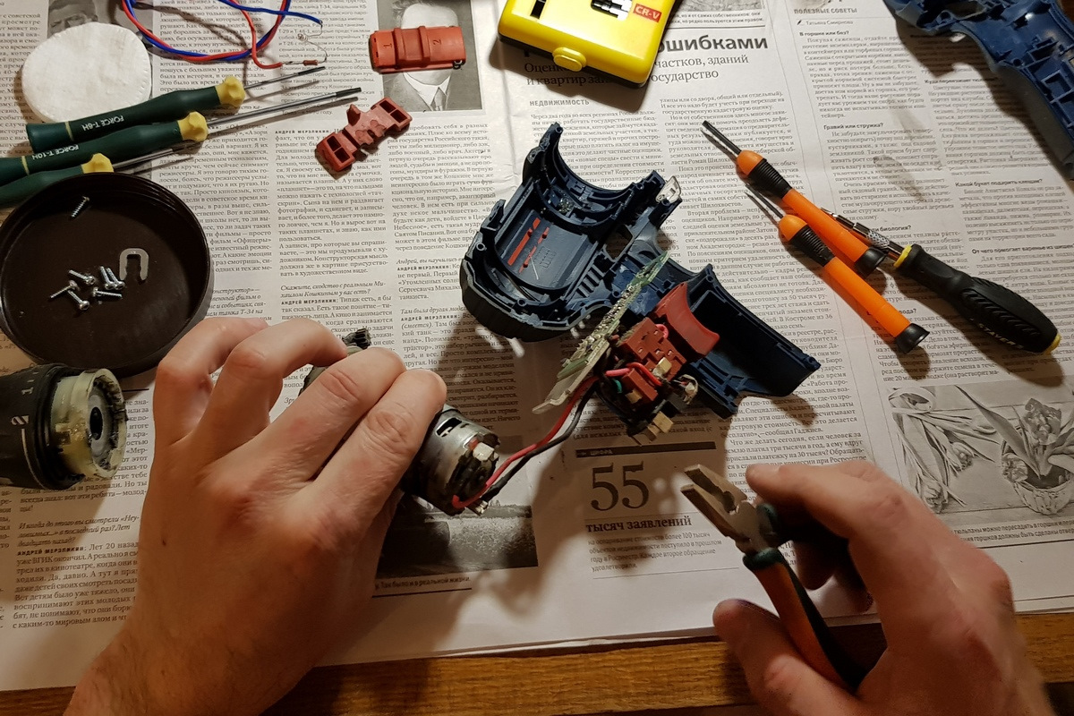

Разобрал:
Снял движок, задняя часть которого с прорезями была в металлических опилках (видно на фото):

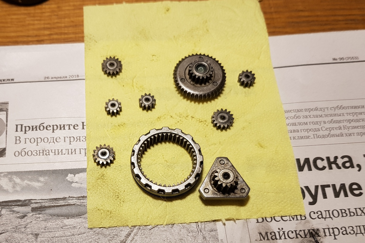

Все разобрал до винтика (в том числе и редуктор):
Все вычистил, обильно смазал, плату покрыл лаком:
И собрал обратно, теперь еще долго прослужит (а ведь ему уже 5 ЛЕТ — юбилей), батареи до сих пор родные!
Умеют делать немцы!:
Сделан комплект в Малайзии, но очень «правильно» сделан, все надежно и продуманно, рекомендую!

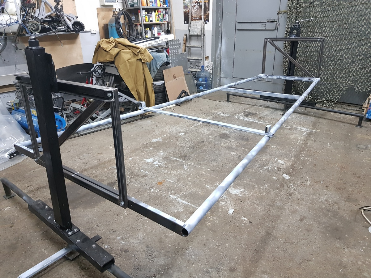

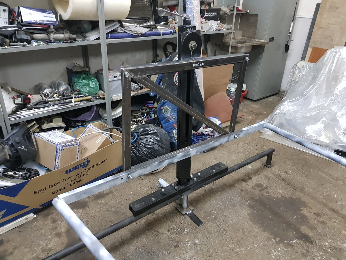

Теперь перейдем к «вращателю». Сделал 2 рамки (на фото еще нет регулировочных отверстий, далее будут на видео):
На следующем фото «вращатель» в максимально поднятом положении с обоими рамками:
Сделал 8 регулировочных отверстий с каждой из сторон рамок, чтобы «поймать» центр массы «Волчонка», поймав который я смогу вращать «Волчонка» как курочку на гриле без особых усилий.
Видео «Новые рамки вращателя и технология установки (поднятия) «Волчонка» на "вращатель":
На следующем видео показан процесс вращения вращателя на 360 градусов, естественно центр тяжести в не правильном положении, поскольку нет предмета вращения:
Видео вращения на 360 градусов:

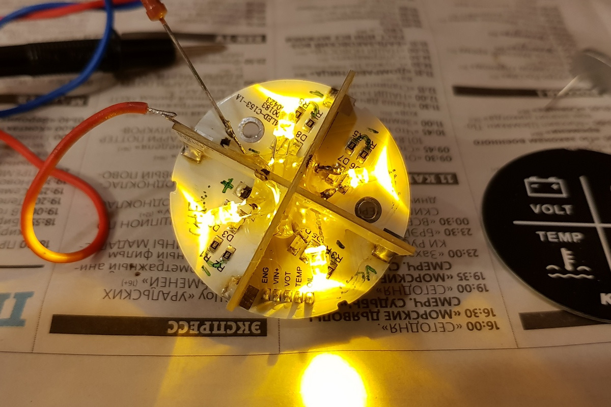

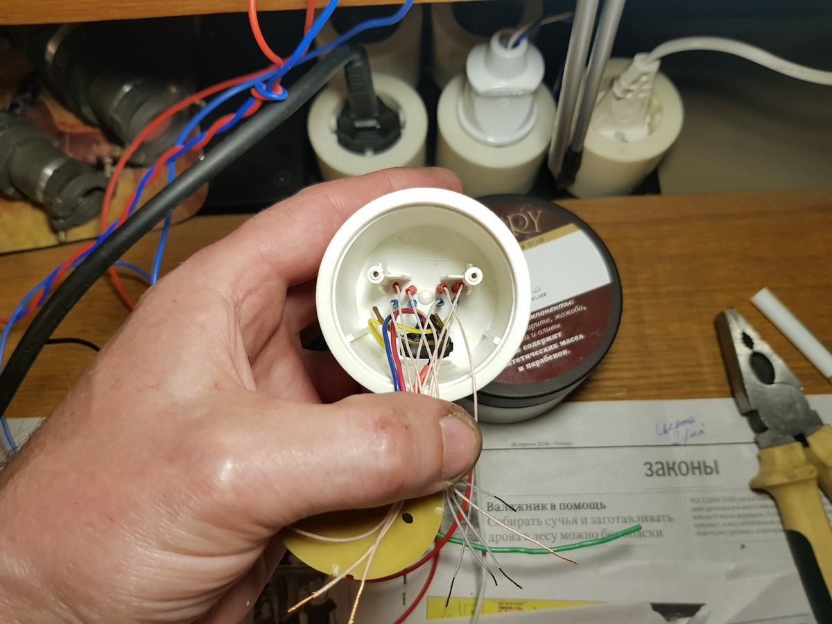

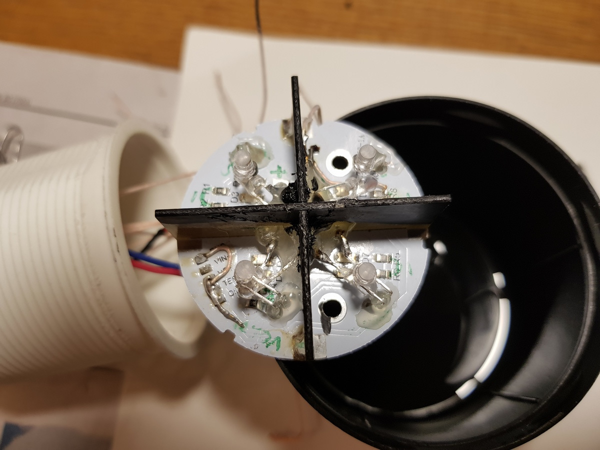

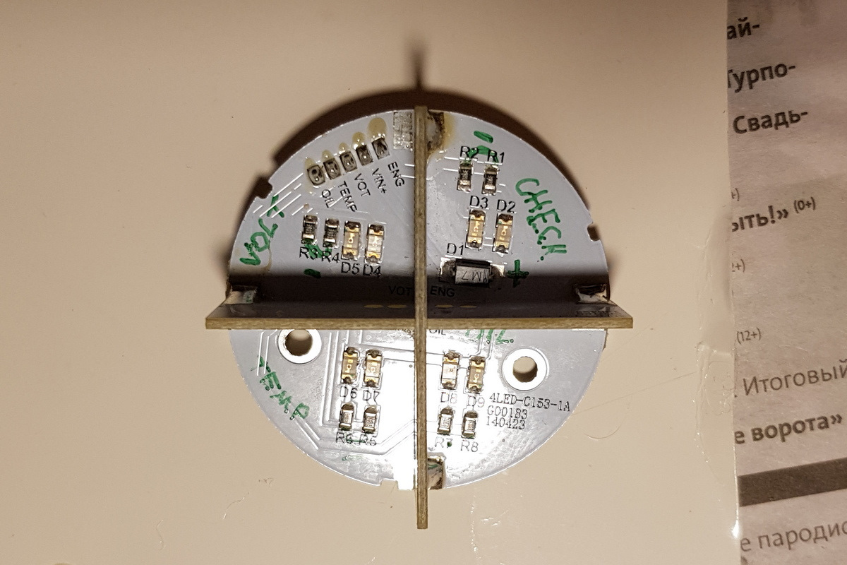

Перейдем к прибору 4-х секторному, тот что был без подсветки. По совету моего подписчика и грамотного советчика по проекту: vs-495 сделал 2-х цветную подсветку прибора, отвечающего за 4 события. Я конечно и сам видел, что не по фен-шую прибор вписывается, ждал чтобы кто-нибудь "пнул" :) Разобрал прибор, он естественно простой, всего по паре smd-светодиодов на каждый из 4-х секторов:
Родную «красную подсветку» секторов запараллелил, сопротивлением подобрал яркость ее свечения соответствующее аналогичными приборам. Оранжевую подсветку сделал поверх нее из оранжевых светодиодов (те самые, что в панеле тумблеров). Также сопротивлением подобрал яркость схожую с другими прибрами:
Установив 4 сверх-ярких светодиода под каждым из секторов, решил задачу полностью. Для информации, у светодиодов событий я сточил напильником верхнюю линзу (теперь они матовые и плоские, это не фокусирует круг на секторе и смотрится более «размазанно»:

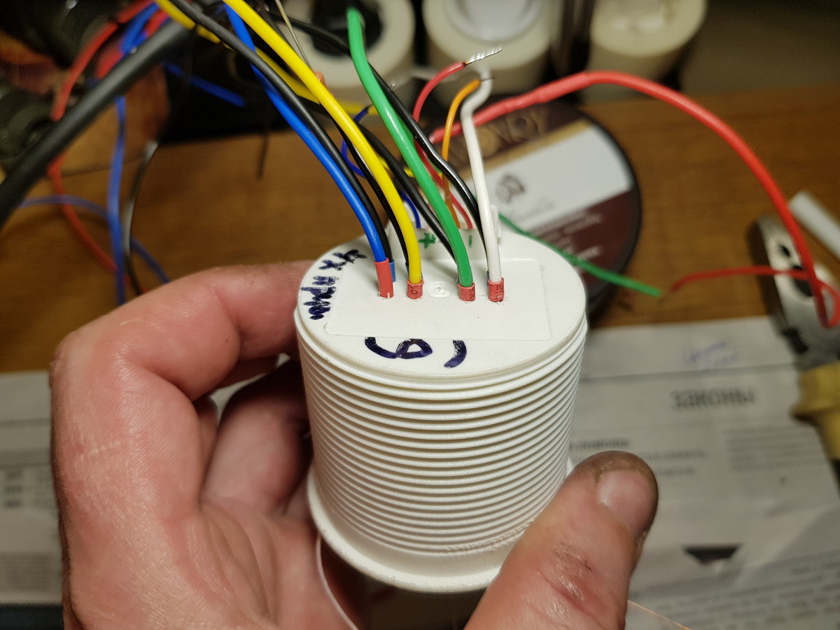

Провода светодиодов «сработки» вывел отдельно, 4 пары проводов и коммутировать их буду по факту, т.к. некоторые управляются «минусом», а другие «плюсом», т.е. сделал их сработку универсальной. На фото видно эти 8 проводов, позже их входы/выходы я залил жидким клеем (фото нет):
На следующем видео показана работа 4-х секционного прибора KUS с подсветкой (с красной и с желтой):

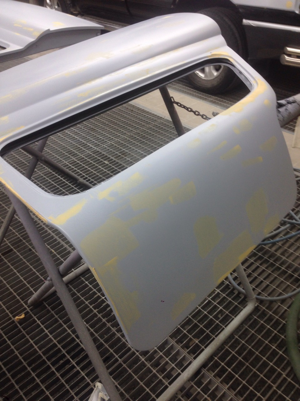

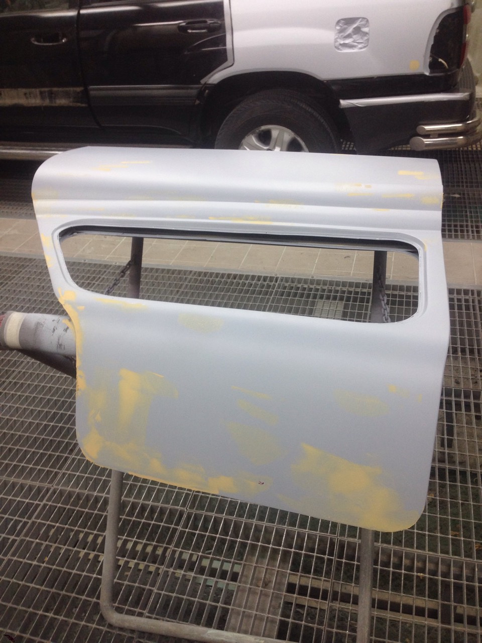

По малярным делам несколько слов. К покраске готовы: передний капот, задний багажник, обе двери. Осталось только «добить» кузов! Поскорей бы!

Вид у приборов очень классный .
а что за кнопки использовались ?
К сожалению, обычные Китайские, есть в любом магазине торгующим мелкой электроникой, цена 190 за шт, но работают четко и смотрятся не плохо. Я еще не включал им подсветку. Подсветка у них разная: белая, желтая, зеленая, красная, синяя. Есть с фиксацией положения, есть без фиксации. Есть диаметром 17мм или 19мм, у меня все 19мм.
понял, спасибо большое
Не за что)
Замечательная приборка, просто глаз радует. А с такой подсветкой и подавно!
Спасибо!)
Ну вот, теперь все по-феншую!
Спасибо за «пинок»!)))
Да нет вопросов, обращайся))) Будешь у нам на Колыме, милости просим)))
Нет уж! Лучше Вы свои советы подкидывайте, да почаще!)
Жёлтая подсветка просто огонь! Мягкий янтарный свет смотрится бомбически вместе с хром ободками
Спасибо! Желтый будет «основным» цветом.
Очень круто получилось!
Особенно покорила подгонка диодов по яркости. Просто СУПЕР!
Спасибо, значит не зря подгонял!)
У меня Макита 7,2 вольта прослужила 16 лет. Так и продал в рабочем состоянии. Всегда лежала в багажнике, в любой мороз. Так что 5 лет не срок.
Моя бош не лежит, а постоянно в работе) на зиму акб набора забираю домой, литий плохо переносит мороз! Сколько еще прослужит — не знаю, но знаю как убитые АКБ на свежие заменить очень дешево!)
Поделись сикретом, а то у меня шуруповёрт AEG, батареи за два года подохли, а новые стоят 2/3 цены вертика.
Купить на али пальчиковые акб на 3,6В, которые для «вайперов», они держат ток до 20А, в зависимости от модели. Стоят порядка 300-500 руб за шт. У меня в акб 3 шт. т.е. за 900 руб. я заменю акб на новые, естественно с вскрытием родных акб и ручного вмешательства)
rok072
И моя работала, поэтому и возил)
АКБ менял один раз, в 2007
Это нормально. Я стараюсь держать их на 2/3 заряда когда они в «спячке», зимой, как говорил, храню их дома в тепле.
По бошу, когда разбирали, не обратили внимание на состояние щёток?
Тоже работаю этой серией, когда щётки кончаются, коротят коллектор и вылетает плата управления. Ремонт равен стоимости тушки…
Теперь лежит на запчасти…
Акб живучи очень…
Конечно обратил, разбирал до щеток! развальцевал заднюю часть движка. Щетки толщиной еще минимум 2-3мм, просто почистил контакты и собрал обратно. Инструмент замечательный, ударный шуроповерт отдельная «песня», я ей «вращатель» поднимаю/опускаю, правда пока нет нагрузки на раму)
2-3 на грани, там новые почти 10…
Спасибо за замечание! А где взять новые щетки не подскажете?
А вот с этим сложнее, мне пришлось новый двигатель покупать…
Да, где-то читал что движками меняют узел, да и цена была приемлемая, в районе 1000 руб, тоже вариант!
Да, примерно так и брал, но мне не повезло- контроллер полетел…
В итоге купил «тушку»…
Всякое бывает, инструмент работать должен!
rok072
Я почему и спросил, сам был неприятно удивлён трупу через ~1,5 года из профф серии, но у мя он не останавливается на работе 😜
Если в суровых условиях эксплуатируется, то профилактика переодическая необходима)
Та эт понятно, просто не ожидал такой подлянки…
