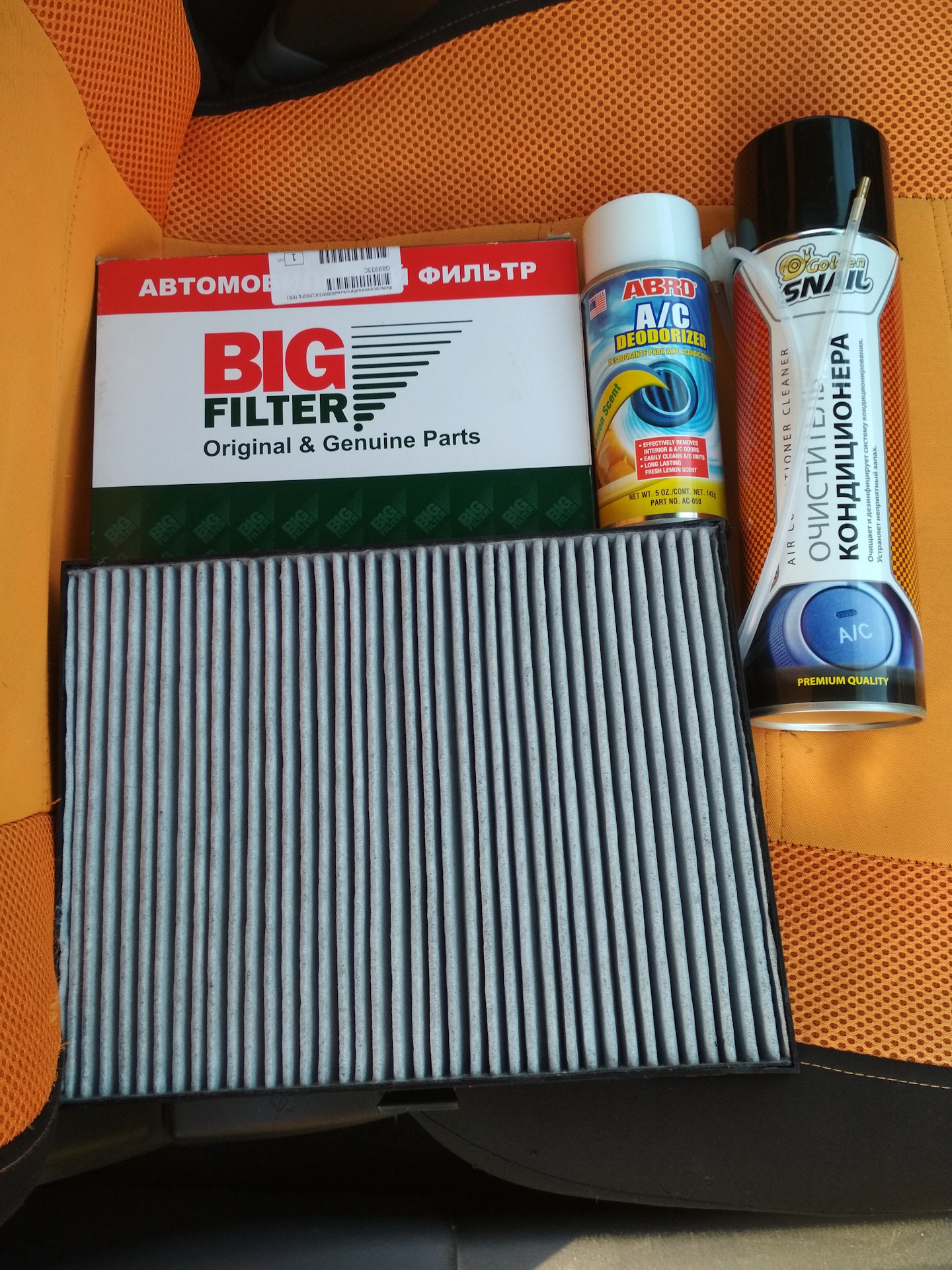

И так для обезвонивания и сезонной смены фильтра запася очередными пробниками
~ фильтр салона угольный BIGFILTER GB9933C – 292 р.
~ пенный очиститель кондиционера SANAIL (Ашан) – 217 р.
~ очиститель кондиционера аэрозольный ABRO AC050 – 301 р.
И так по порядку
ВСЕМ ЧТО КУПИЛ ОТКРОВЕННО СКАЖУ ОСТАЛСЯ НЕДОВОЛЕН
И вот почему

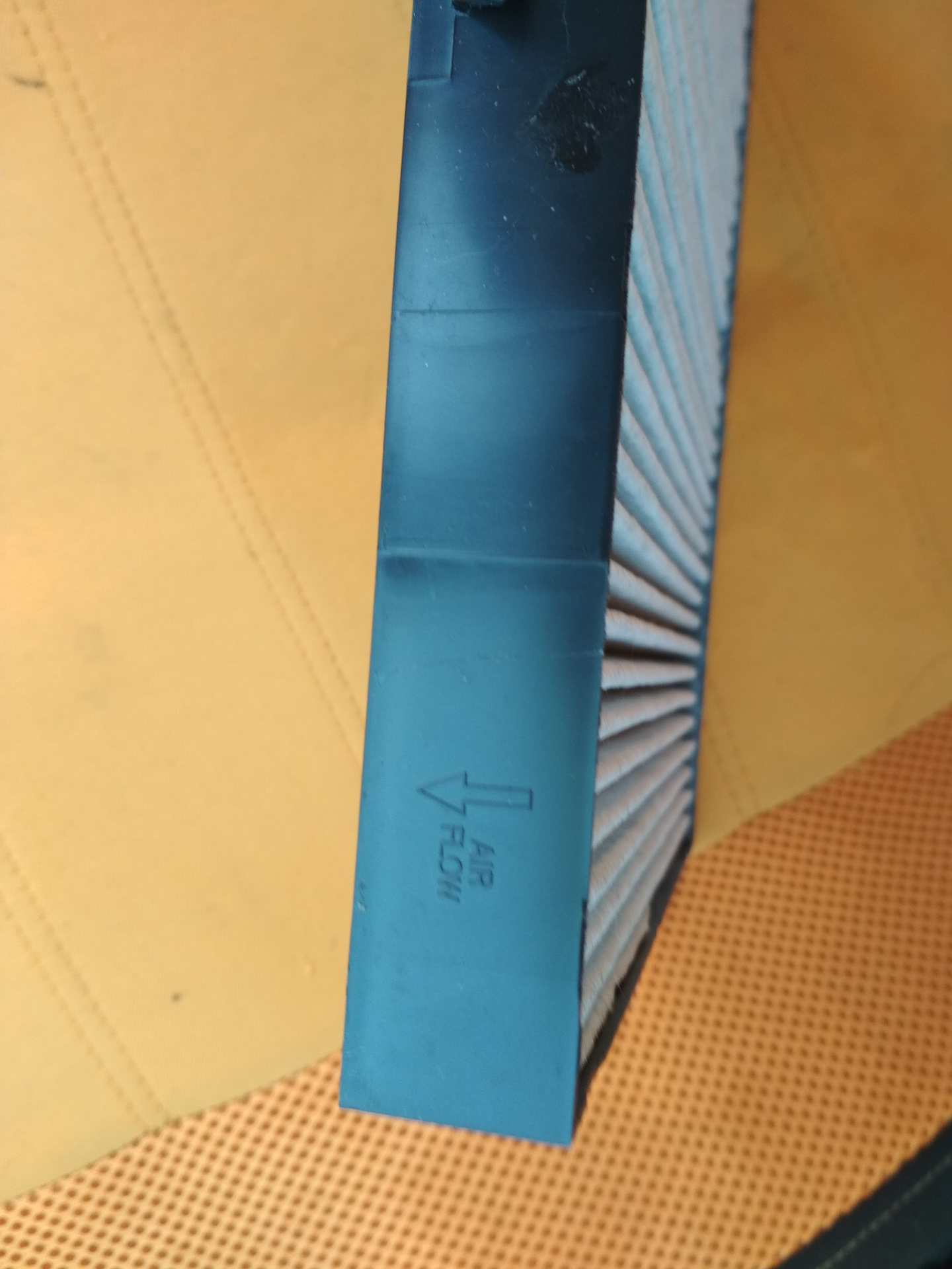

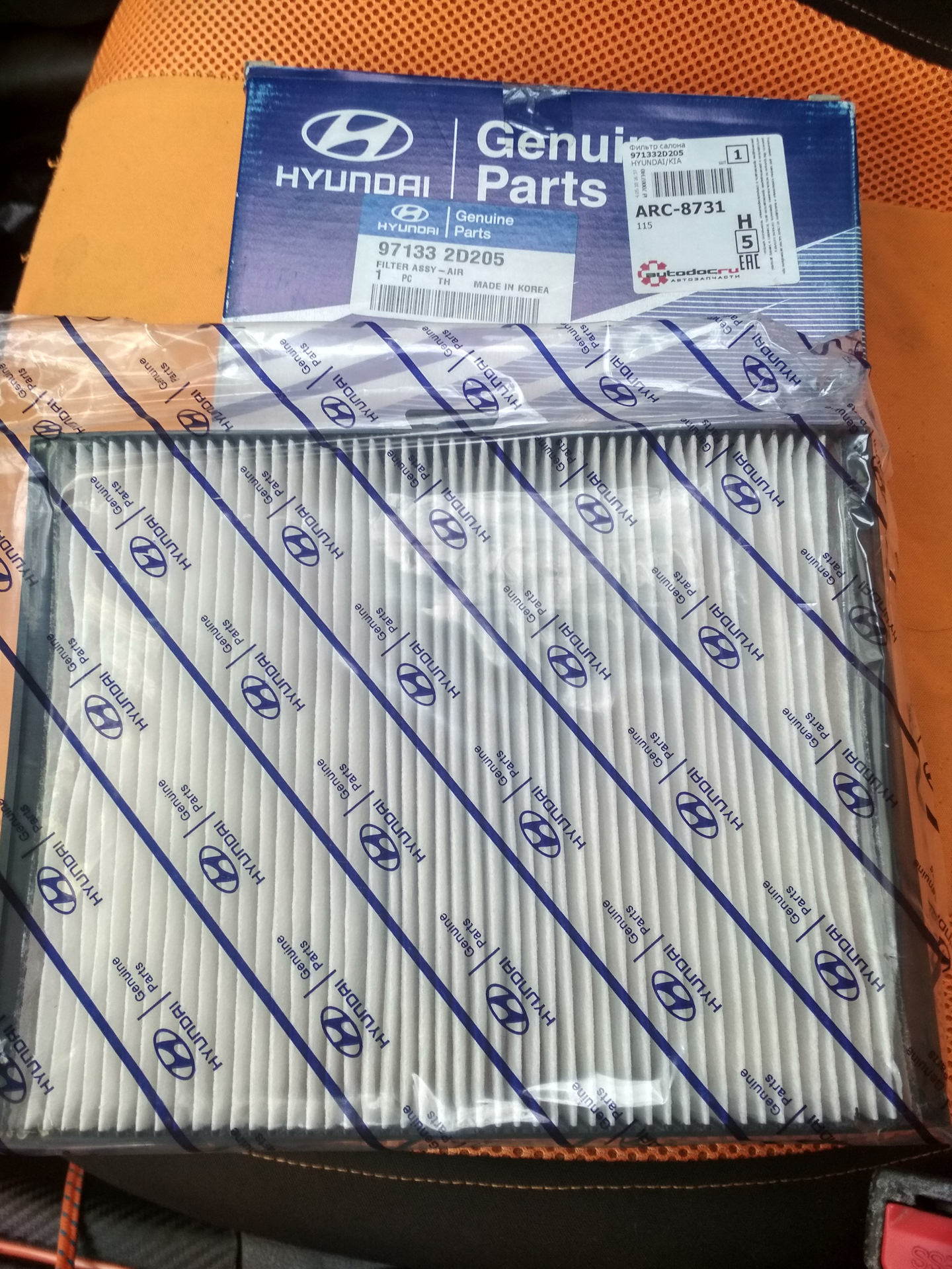

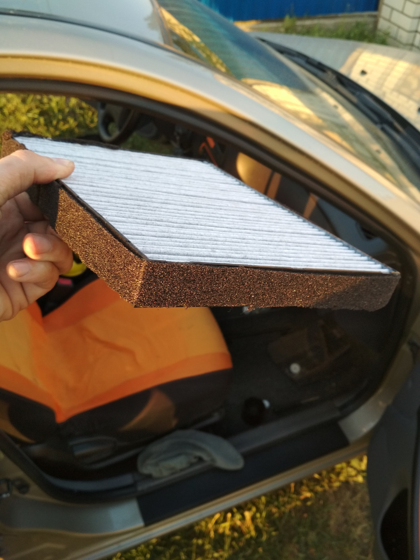

Фильтр BIGFILTER GB9933C
Адекватная цена, плотно проклеенная фильтровочная бумага с вкраплением угля, даже направление воздуха указано !
НО ВОТ НЕ ЗАДАЧА
Вставил примерить, а вынуть уже и проблема, отломилась ручка, мелочь, но неприятная

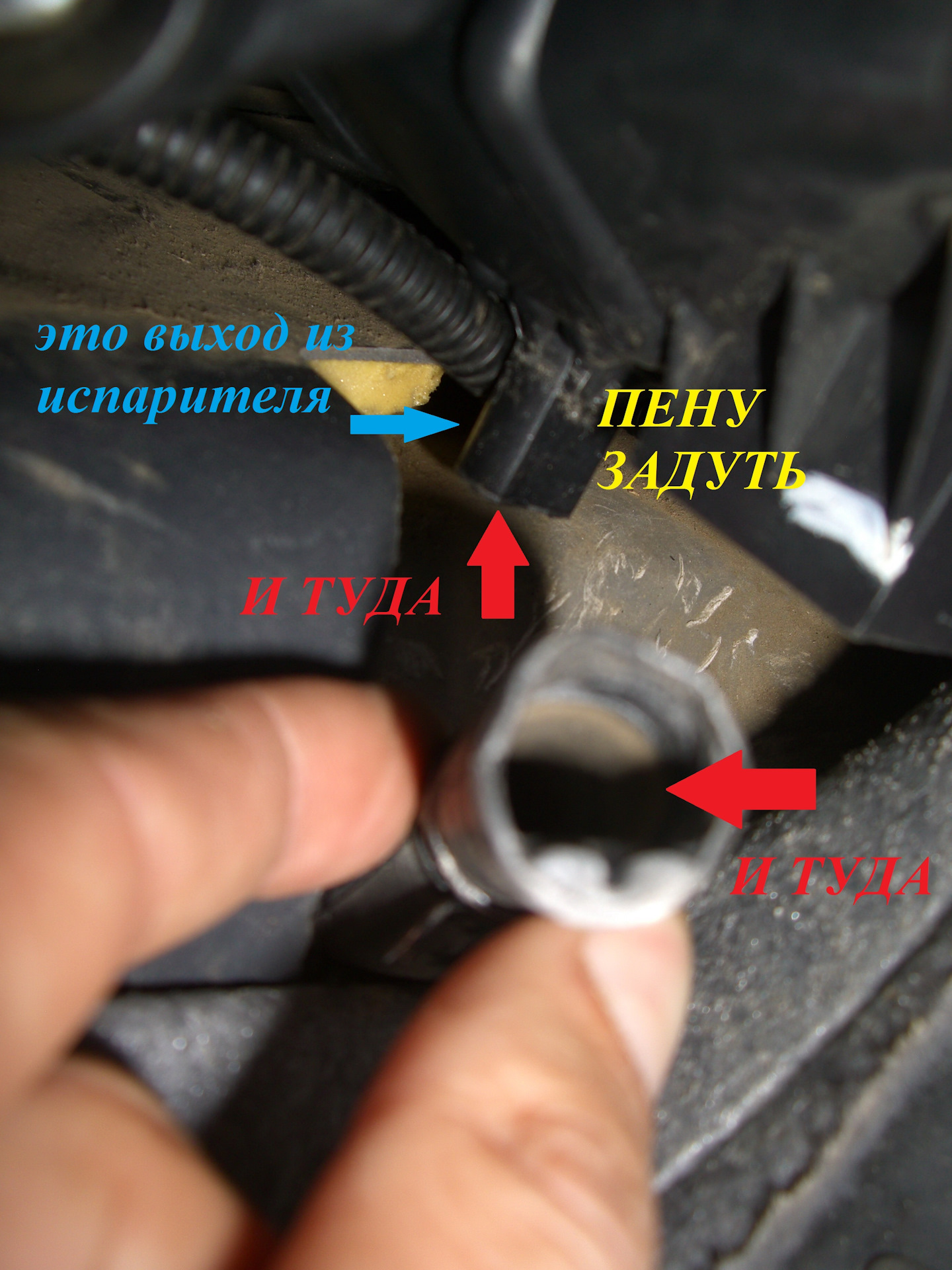

Пенный очиститель кондиционера SANAIL
Привлекла цена, довольно длинная трубка с распылителем и клапаном-насадкой, отдельный клапан-насадка для аэрозольного распыления сразу одет на балончик
НО ОПЯТЬ НЮАНСЫ
Клапан на баллончике держится неплотно и нужна тряпка, чтобы жижа не капала на коврик.
Пенны я так и не увидел… Просто брызгала жидкость.
Ужасно воняло спиртом, почти как от омывайки :))

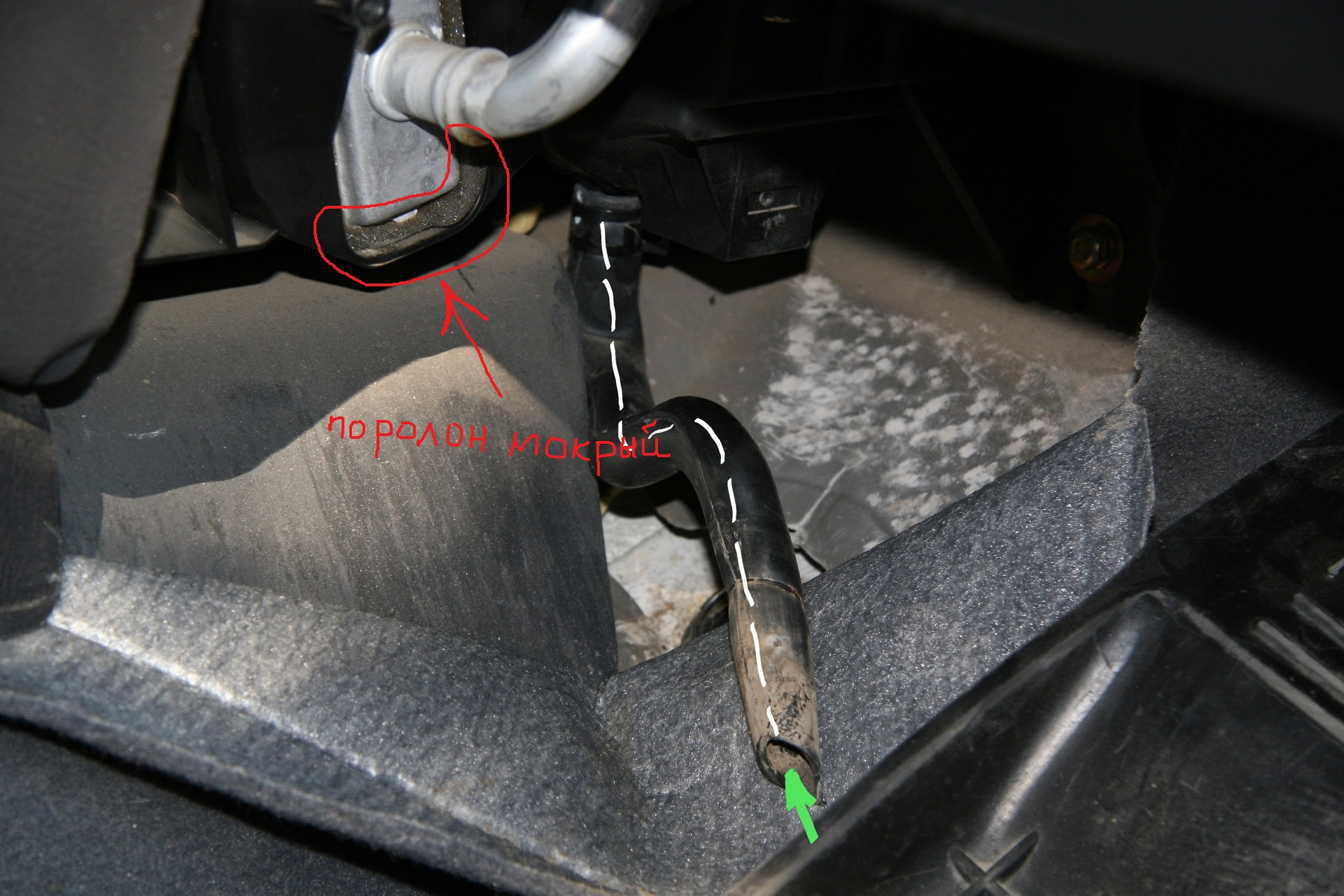

В инструкции указано, что рекомендуется распылять в режиме рециркуляции, так как это не возможно сделать со стороны вентилятора. Поэтому я попытался сделать это со стороны дренажного отверстия испарителя.
Находиться оно справой стороны напольной консоли за решеткой воздуховода ног пассажира.
И вот попытка запенить испаритель снизу не привела к успеху, состав очистителя стал просто вытекать, следов пены не наблюдалось, пришлось опять подкладывать тряпочку.

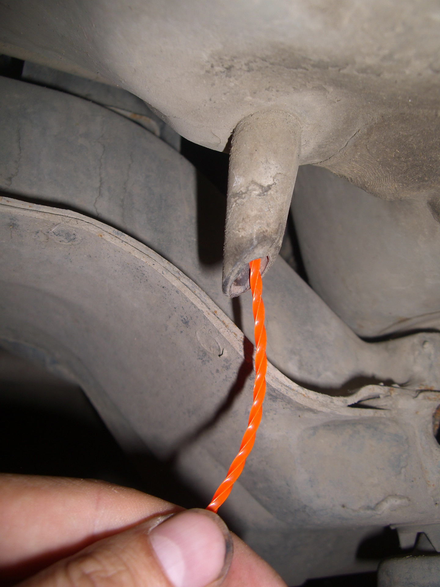

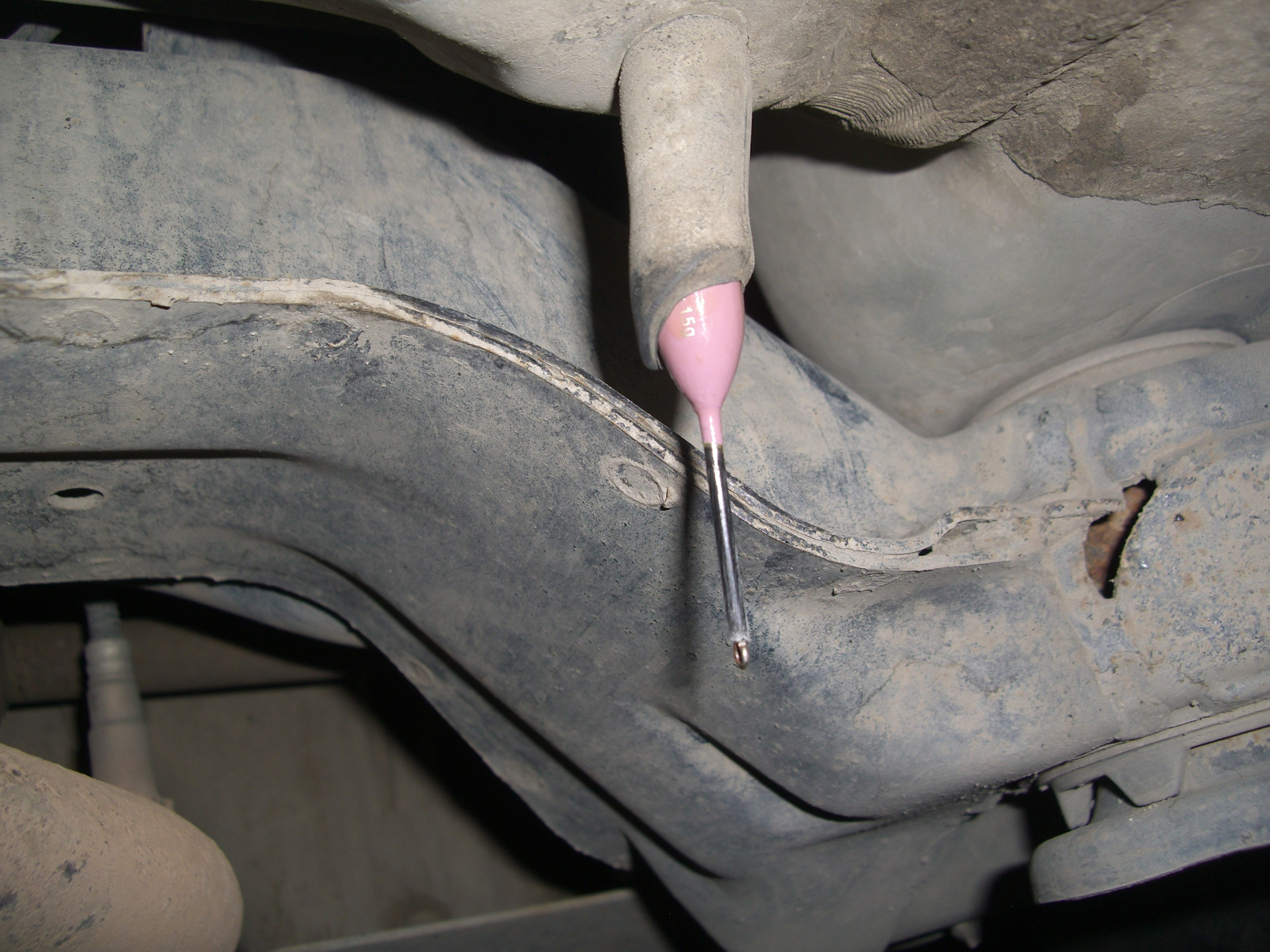

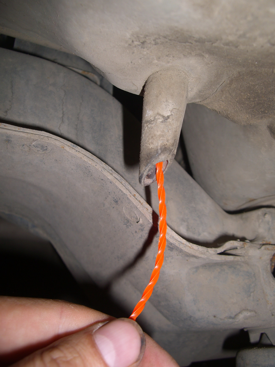

Правда пока уж снял дренажную трубку прочистил ее трубочкой от очистителя, вращательными движениями сумел пропихнуть.
До этого подобную процедуру делал с ямы леской от триммера
ДАННУЮ ПРОЧИСТКУ ДРЕНАЖА НУЖНО ДЕЛАТЬ РАЗ В СЕЗОН
Чтобы потом не задавать вопросов почему вода из бардачка выливается :))
Вообщем то ладно, прейдем к третьему участнику от которого если честно не ожидал подставы

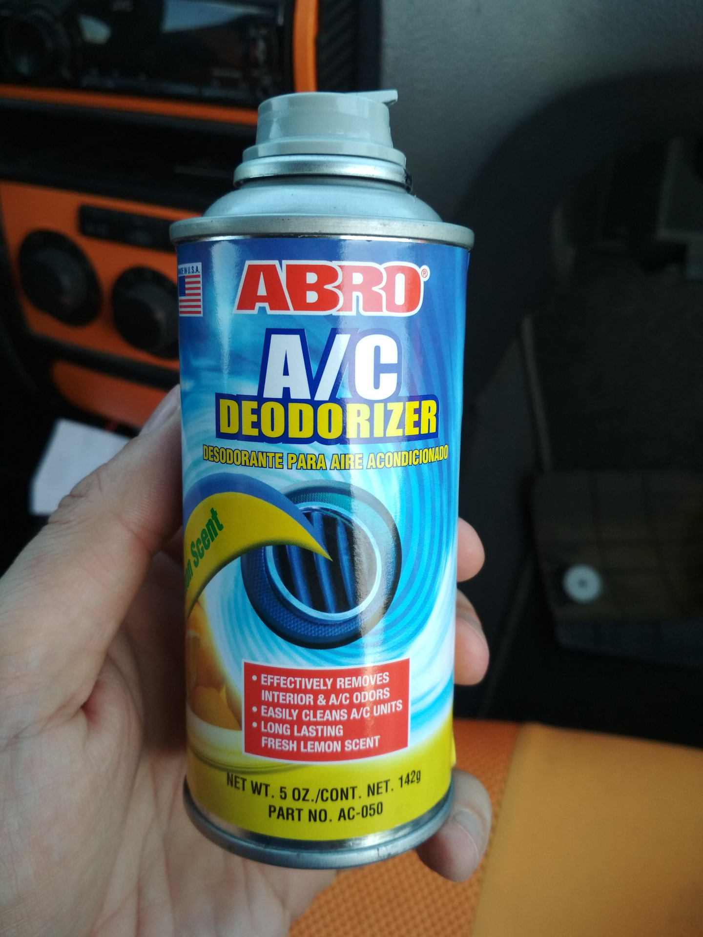

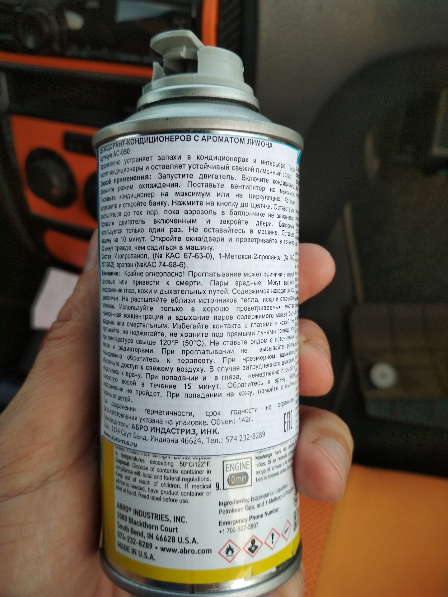

Очиститель кондиционера аэрозольный ABRO AC050
Адекватная цена по сравнению с шашкой CARMATE (хотя и не очень то), собственно все :))
Учитывая его конструкцию открывается данное устройство один раз, клапан фиксируется и его уже не закрыть
И тут проявился его минус, вместо мелкого тумана, из него полетела под напором жидкость как из опрыскивателя, попадая на пластик торпеды, и потом скапливаясь просто капала вниз на коврик.
Благо вовремя уследил, что эта жижа имеет свойство оставлять трудно удаляемый белый налет, с торпеды стер, а вот то что попало на обратную сторону решетки обогрева ног, так и осталось не оттираемым.

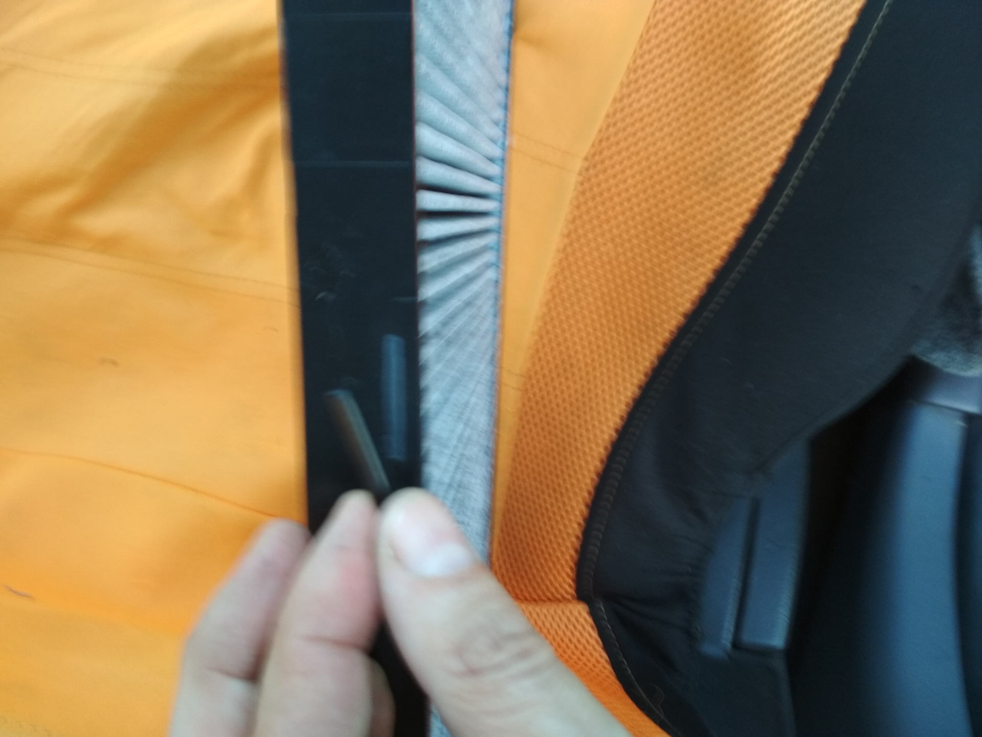

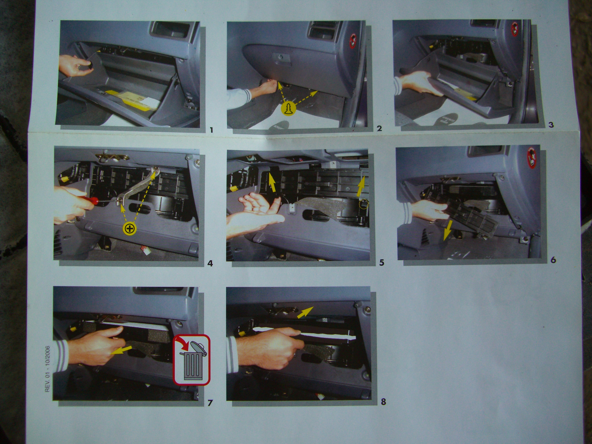

И так как заменить салонный фильтр знают многие, если кто не знает приведу пример из фильтра EOLO (3F QULITY)
После того как фильтр вынут, переходим к процедурам
Для более полной очистки все воздуховодов, через пару минут работы я переключал режимы.
Все делается в режиме рециркуляции и включеном кондее
Первый режим это обдув в «голову»
Второй режим «стекло – ноги»
В моем случае первый режим уже заложен в функции «Max A\C» :))
Как только процедура травления микробов окончена проветриваем салон.
Новый фильтр проклеил по периметру антискрипом, для более плотной посадки, что бы заставить уголь работать :))
Собираем все в обратном порядке.

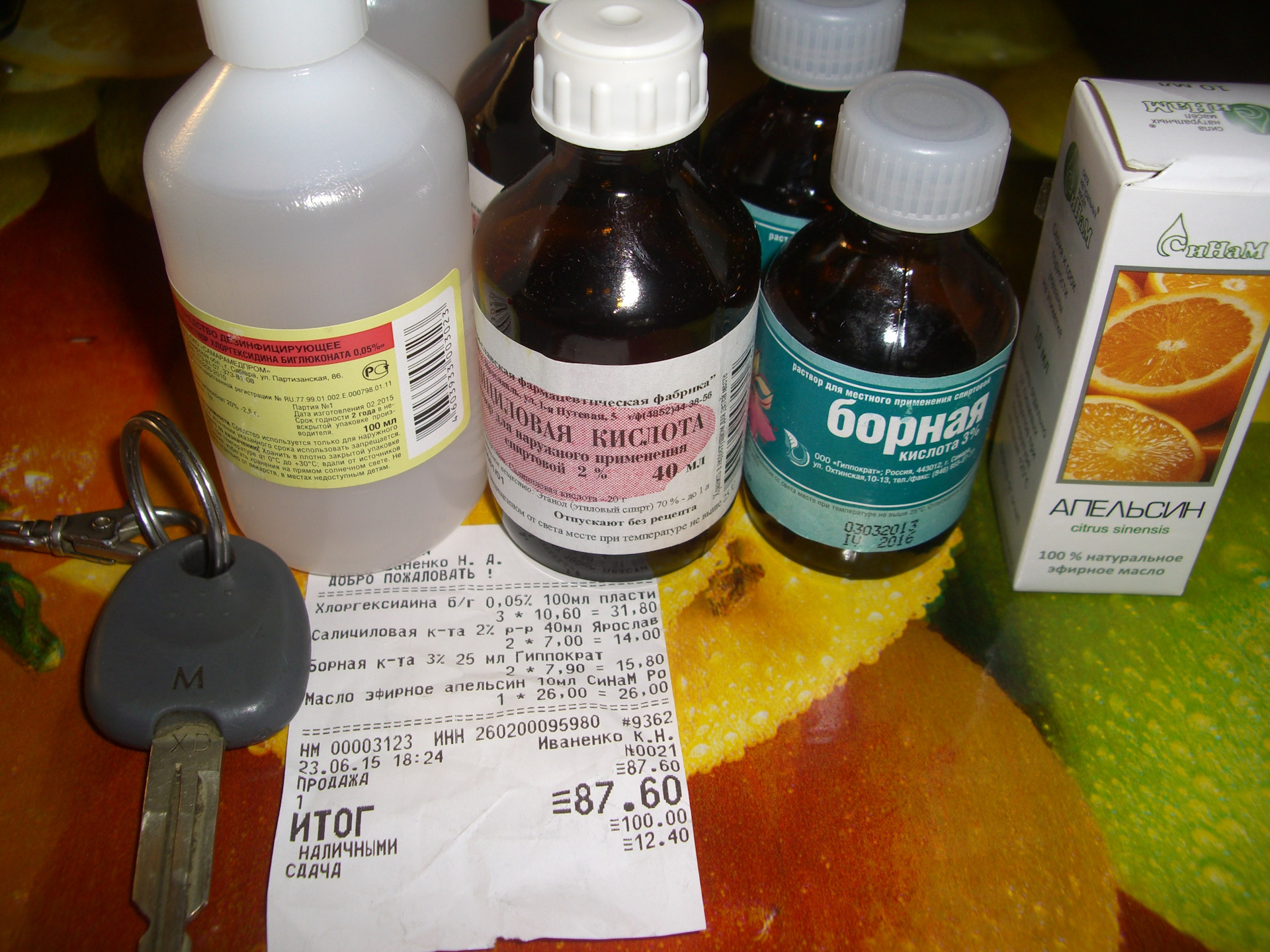

Аптечный набор на основе хлоргекседина
Единственный недостаток, распылять нужно вручную, зато и сам обеззаразишся

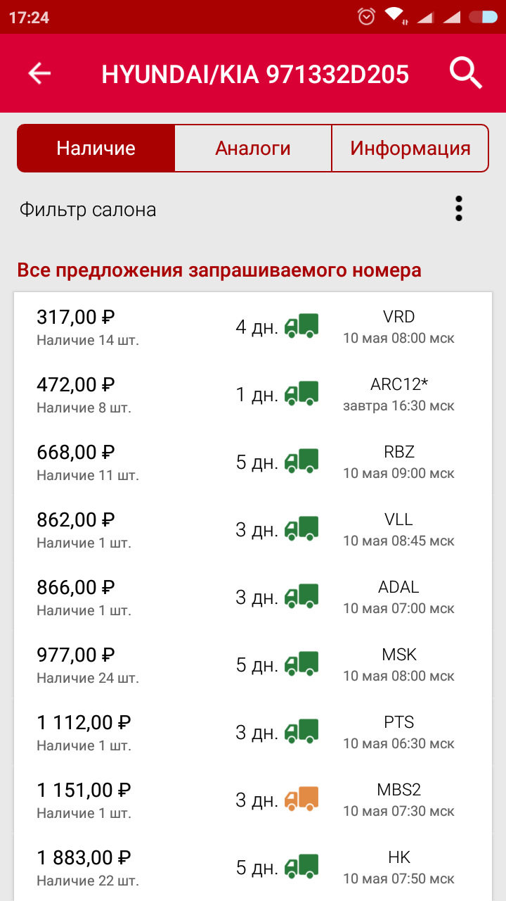

Да совсем забыл, ЛЮБИТЕЛЯМ оригинальных фильтров, взял «аналог ТОНКИЙ» за смешную цену 317 р

Хлоргексидин классная вещь.Я в прошлом году каким то пенным заливал, прям на крыльчатку печки фигачил.
Да я понял:) Кстати шутки шутками, а собствено тоже вариант, хлорка сильная вещь, вот только послезапах не очень :))
Альгетин собсна таже хлорка для бассейнов, на лето пару флакончиков берем, старшего к деду с бабкой отправляем и в придачу двалитра альгетина, те правда уже ругаються, но куда им деваться :))
а я себе лавр заказал пенный, цена 250р, смешная…
посмотрим что за зверь. ну и хлор-гексидин для закрепления эффекта)

А испаритель полностью в герметичной "капсуле" стоит, которую можно наполнить водой до верха и она никуда кроме как в дренж уйти не сможет?
Низ точно, а выше уже будет вентилятор
Я не разбирал, но из опыта с аптечными очистителями, заливал внутрь около литра жидкости, нигде в салоне не вытекало. В начале пользования авто гдето в 11 или 12 году у меня летом на поврротах и лежполицаях начала выхлюповать вода из под бардачка, ее даже было слышно как она плескаеться во время движения, когда вычишал трубку дренажную слилась почти 1.5шка жижи

После очистки пеной, с дренажной трубки вытекала жидкость?
Да, причем с грязью, пена начанала вытекать минут через 15
Я целый балон запенил, через водоотвод ничего не вышло, немного покапало и все. Куда делось хз… Хотя водоотвод чистый. Ты не обращал внимание на поролон который под испарителем, он у меня мокрый почему то.
Не необращал, да вроде все сухо было
И вот этот поролон мокрый. У себя не обращал внимание.
Может в испарителе дырДочка появилась?
Кондюк холодит хорошо.
Petrovich7305
Это печка, не испаритель
Petrovich7305
Гляди, может течь начала
