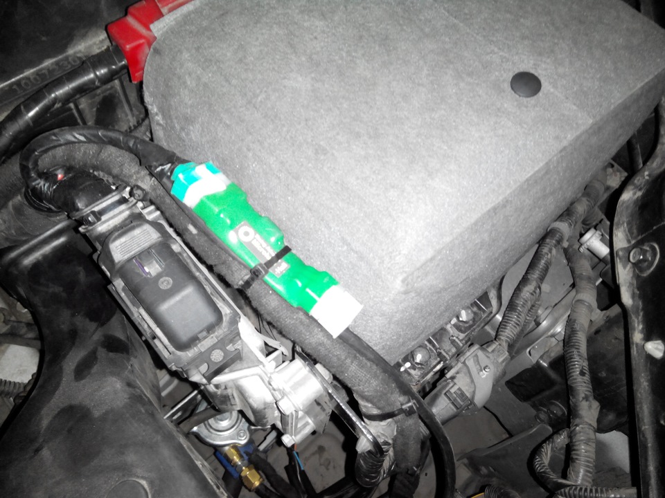

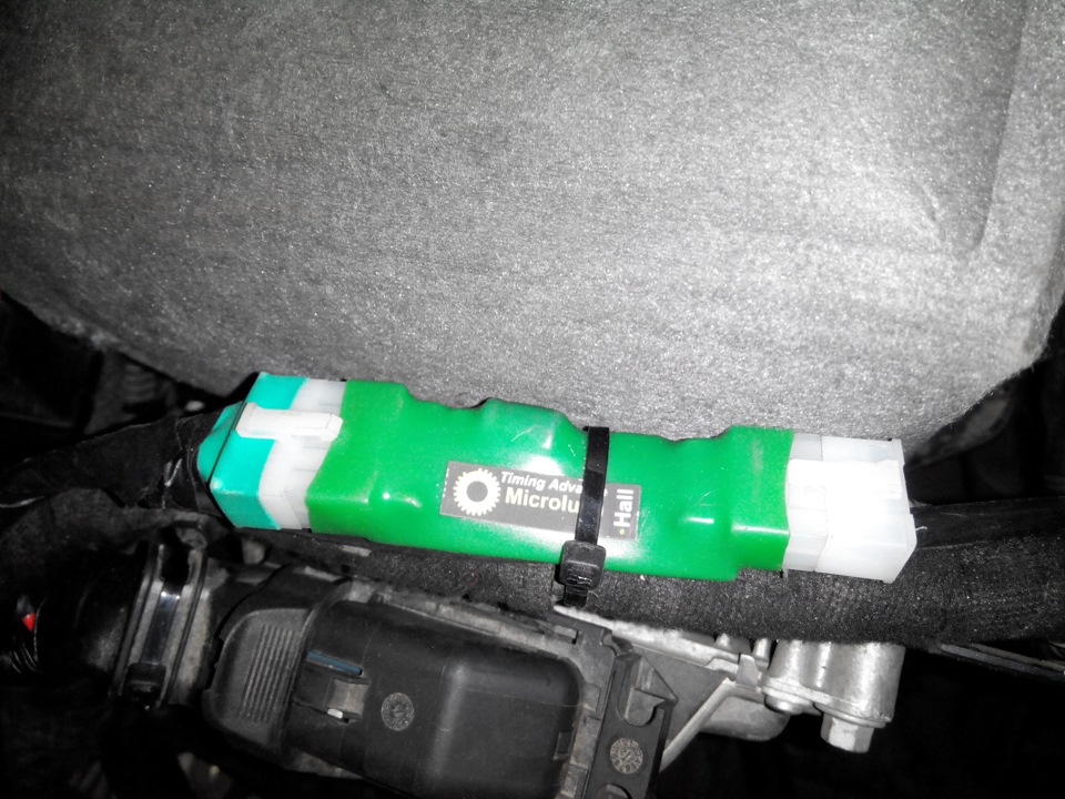

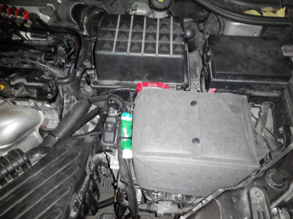

Ну и немного фото: (сори за качество)

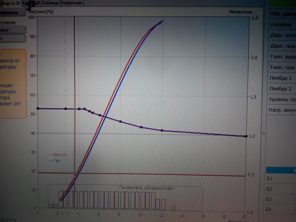

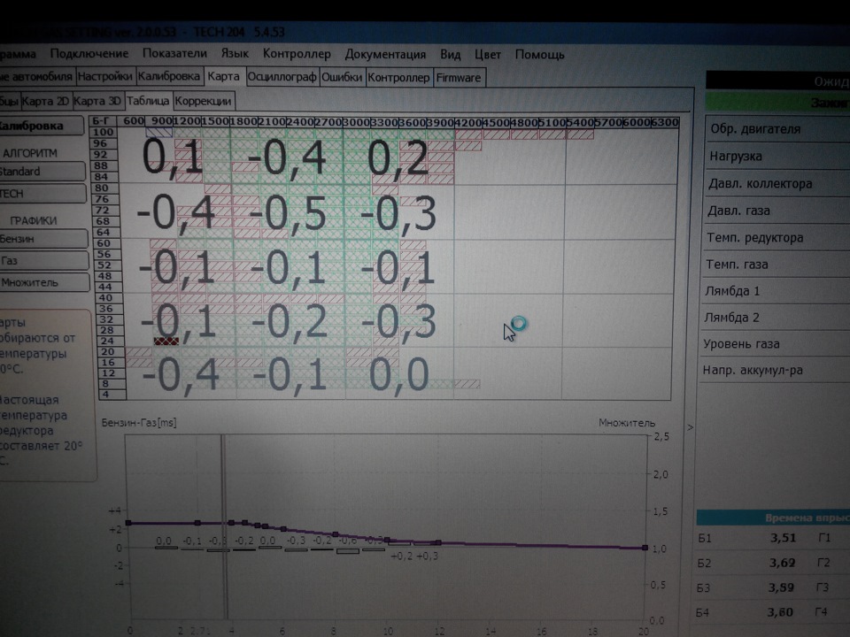

и теперь вот так выглядят параметры ГБО:
Комментарии 22
Коэффициент можно попробовать чуть понизить и выровнять.
Подскажи, нет информации на какие провода в косе накидывались? Мне предстоит ставить вариатор тоже. в мануале распиновка есть но она не сильно соответствует действительности :) В идеале было бы увидеть фото врезки.
Спасибо!
У меня распиновка совпала с мануалом. В косе врезались только в один провод. Цвет не помню, но только он был с экранированием.
Других фото нет. Сори.
Спасибо, будем разбираться :)
Завтра вечером буду ставить ее в гараж, попробую размотать и сфоткать.
Большое спасибо :)
Отписался в личку. (с фото)
