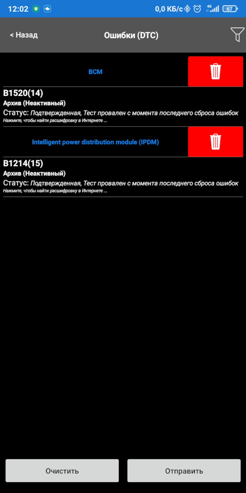

Не подскажите что за ошибка с чем может быть связано и как лечить
На моей такая же вылезла, что делал?
Спасибо большое, посмотрю чего это за зверь такой))) преднатяжитель ремня
Причина возникновения Ошибки работы кузовных систем B1214:и 15
Возможные причины и советы по устранению неисправностей приведших к возникновению ошибки:
Причины возникновения:
Неисправный преднатяжитель ремня безопасности пассажира. Ремень безопасности преднатяжителя ремня безопасности пассажира открыт или замкнут. Неправильное электрическое соединение цепи натяжителя ремня безопасности пассажира.
Рекомендации по устранению неполадок:
Если модуль управления удерживающими устройствами (RCM) обнаруживает короткое замыкание между цепями преднатяжителя ремня безопасности пассажира и цепями другого компонента SRS, он устанавливает этот диагностический код неисправности (DTC) и DTC соответствующего компонента SRS.

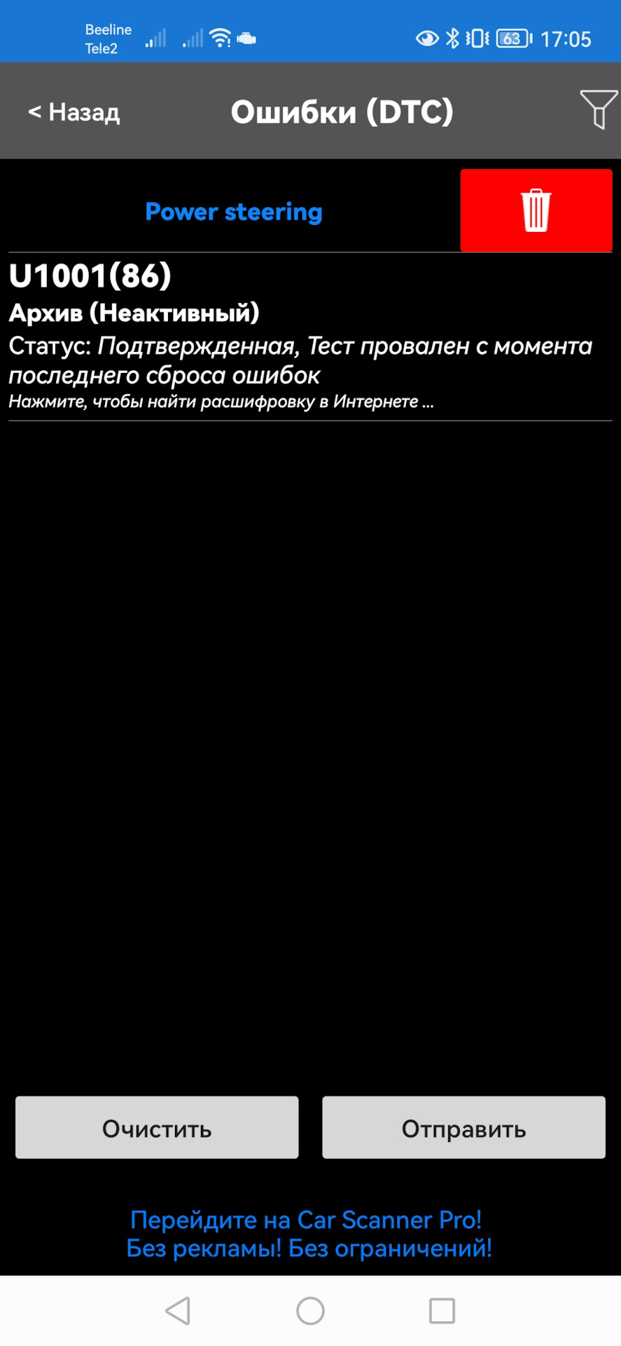

Добрый день, может кто подскажет. X ray 1.8 AMT чек не горит но через elm адаптер выходит ошибка В1214(15), что это не могу найти, подскажите пожалуйста.
А вот эксклюзивная ошибка.Никому не известная.Но автомобиль работает без нареканий.

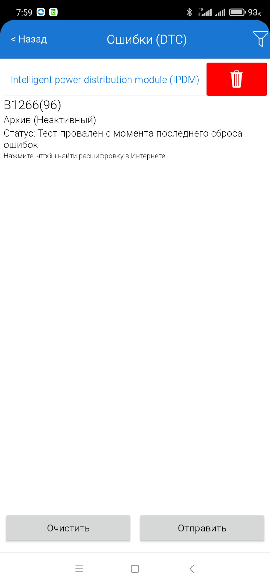

У меня В 109А-14 вроде бы с датчиком в плафоне не пристегнутый ремень а вот В 1266-96 вообще не знаю что за ошибка ))) Но ни та ни другая на панели не выскакивала никогда а в диагностике показывается .Все работает как и должно .
а что дилеры говорят что за ошибка
Дилеры ? ))))) Ближайший дилер в 250 км от меня . И мне он ничего не скажет, потому как я из за этой ошибки к нему не поеду .У меня все работает в штатном режиме и ничего не вышло из строя .Вот только ошибка эта почему то весит постоянно .Чек не горит .
это даже не ошибка, это тест провален, все работать будет так же, просто не понятно что ему не удалось протестировать. У меня висят периодически В121А(15) и В1266(96).
