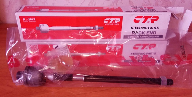

Поменял на матизе рулевые тяги, наконечники и пыльники. Старые оказались совсем убитые, болтались сами по себе во все стороны, пыльники были все разодранные.
Поставил (все артикулы указаны для рейки с ГУР, запчасти для рейки без ГУРа имеют другие артикулы):
1) Рулевые тяги CTR. Артикул: CRKD5. Цена: 507р за штуку.
2) Рулевые наконечники CTR. Артикул: CEKD11. Цена: 429р за штуку.
3) Пыльники рулевых тяг Mando. Артикул: TSP93741087. Цена: 140р за штуку. Пыльники подошли, но помоему слишком длинноваты — сжимаются сильно в крайнем положении. Кроме того докупать надо крепёж к ним. Из плюсов — дешёвая цена.
Тяги и наконечники CTR почти идентичны с оригиналом, есть разница небольшая в геометрии но роли никакой не играет.
Кроме того, обязательно приобретите метчик резьбы M16x1,5 (для реек с ГУР). Именно M16! Почему то в мануалах на матиз указана M14, видимо автор ошибся, не указав что этот размер для рейки без ГУРа. Рейка с ГУРом имеет резьбу на тягах M16x1,5.
Также потребуется ключ на 32, или разводной ключ, но с ним будет неудобно.

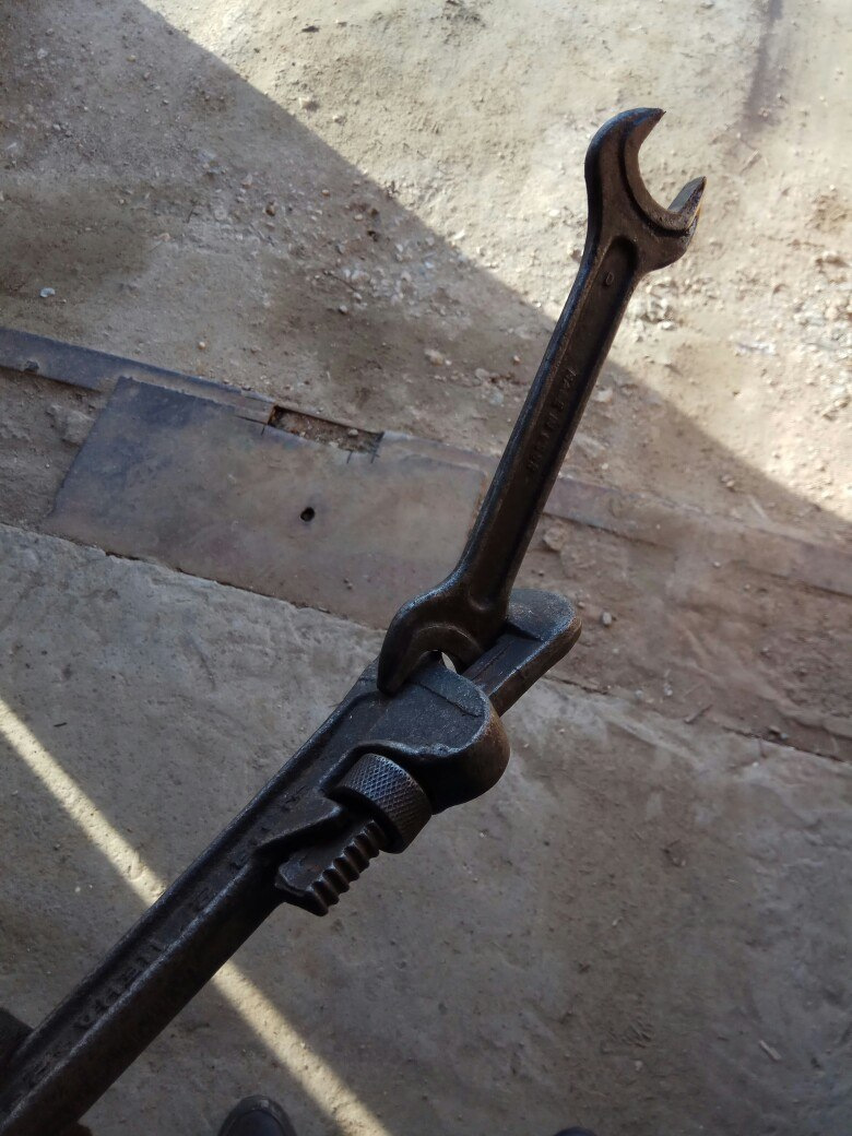

3) Ключом на 32 выворачиваем тягу. Вполне вероятно что она просто так у вас не выкрутится, поэтому придётся использовать рычаг (трубу итп). У меня одна тяга легко выкрутилась, тк её недавно снимали при замене рычага, а чтобы снять вторую мне пришлось соорудить вот такую хрень :D
