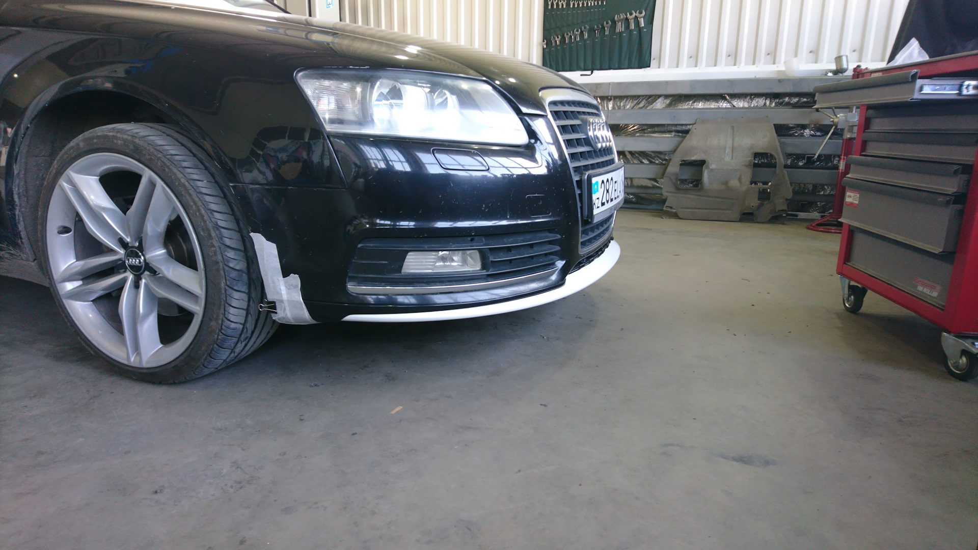

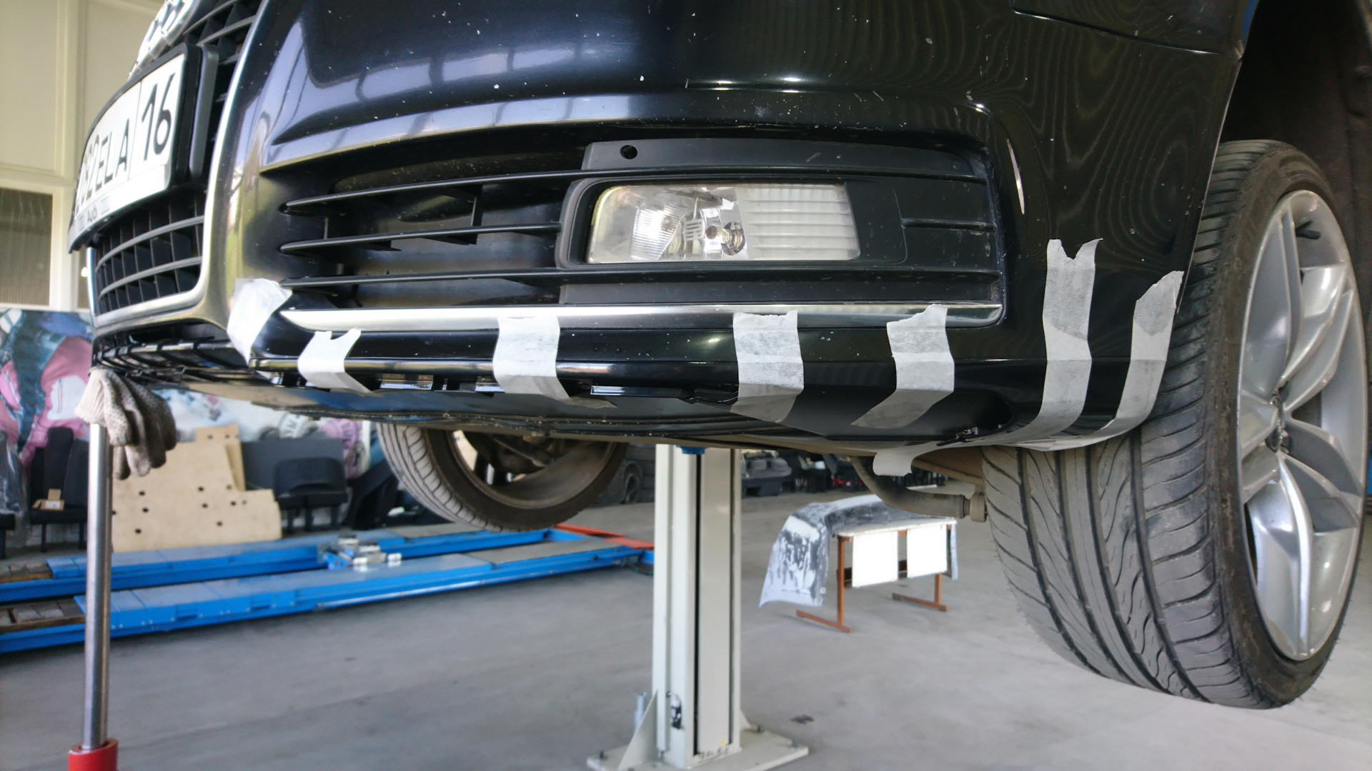

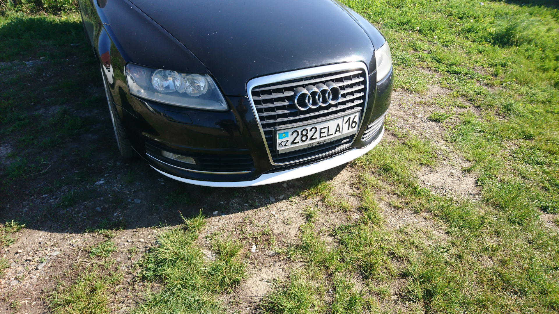

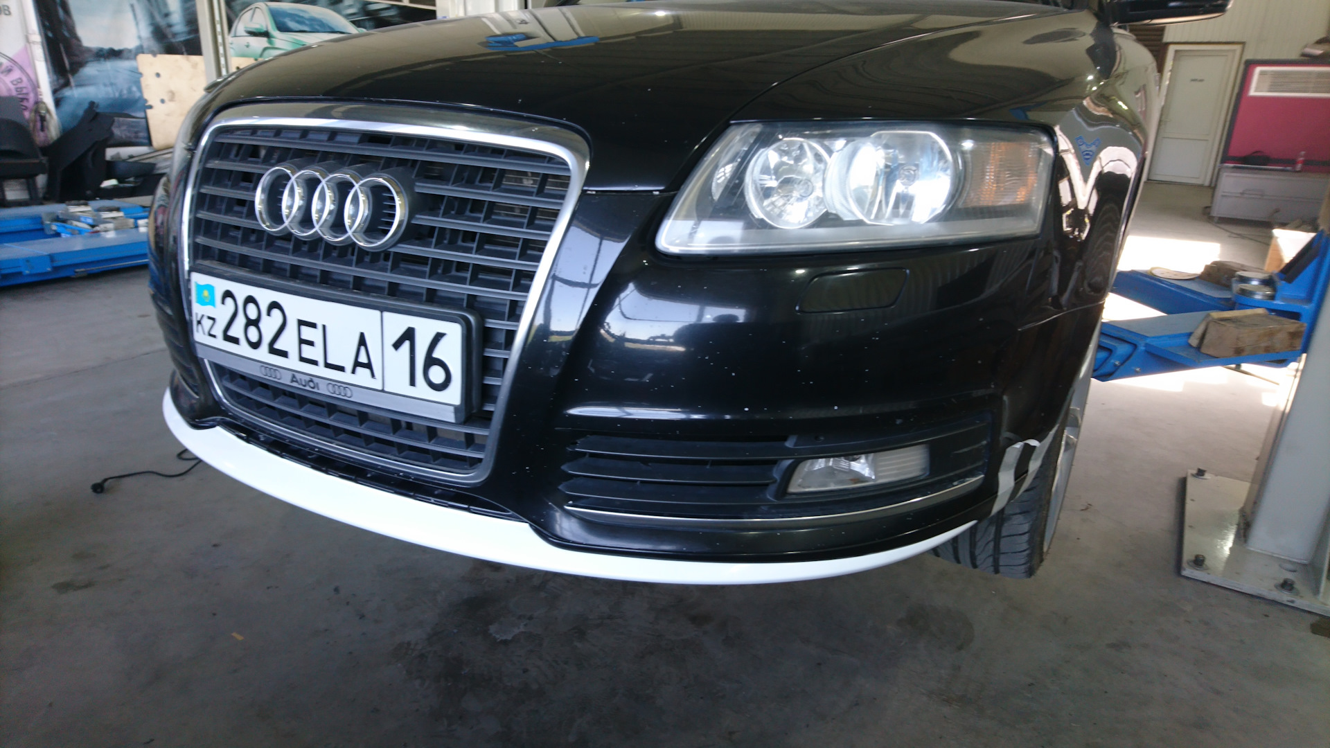

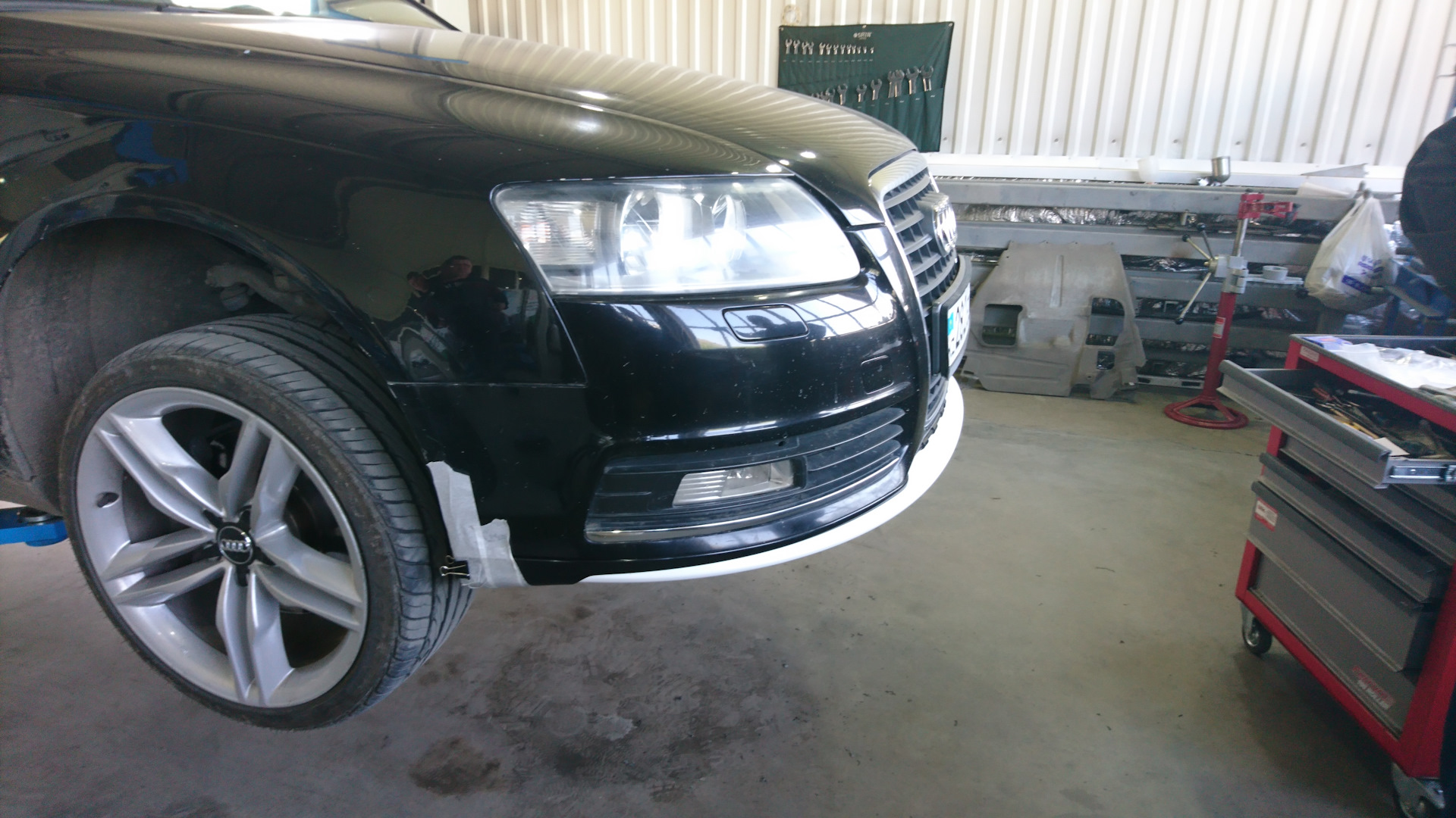

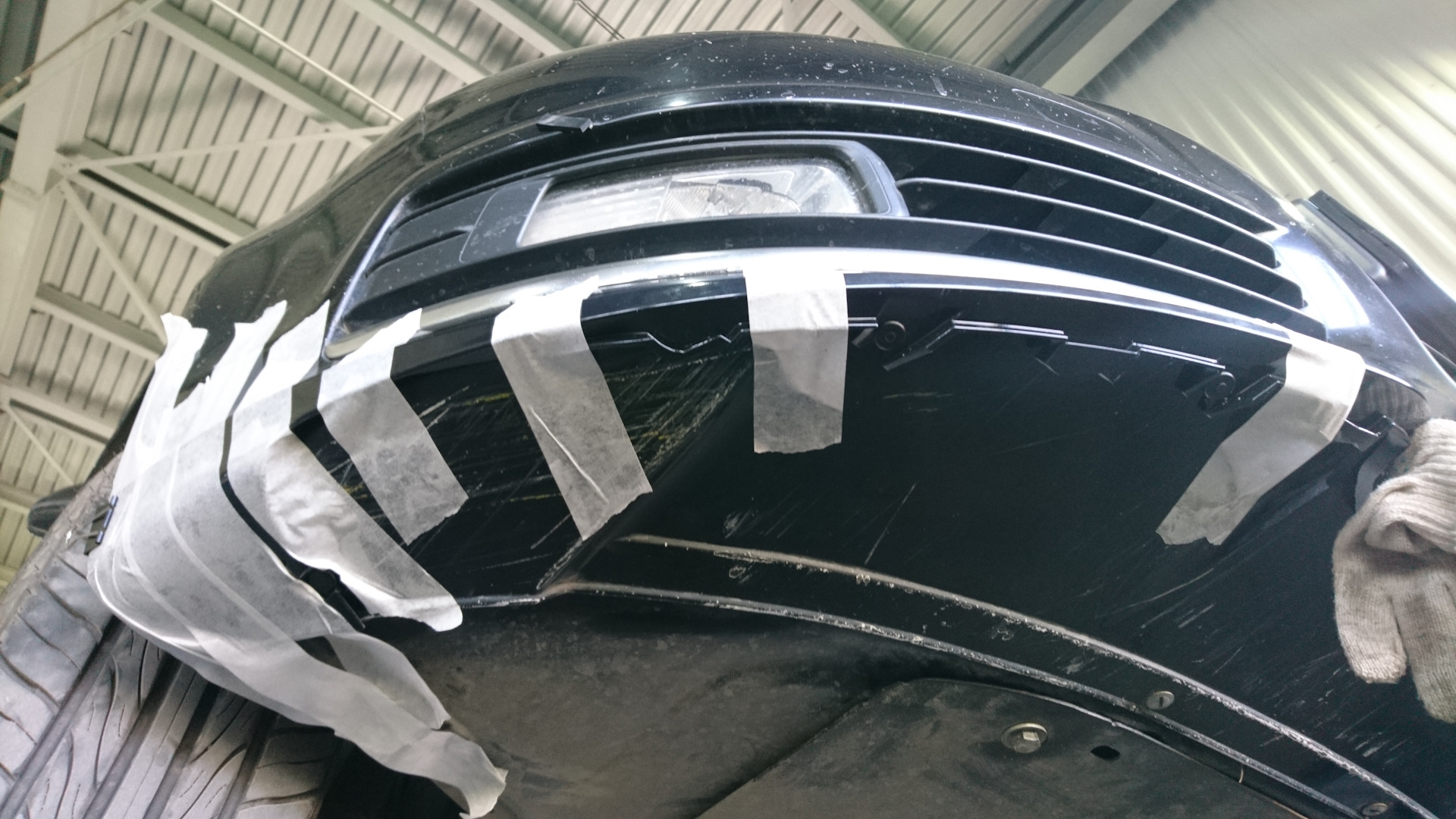

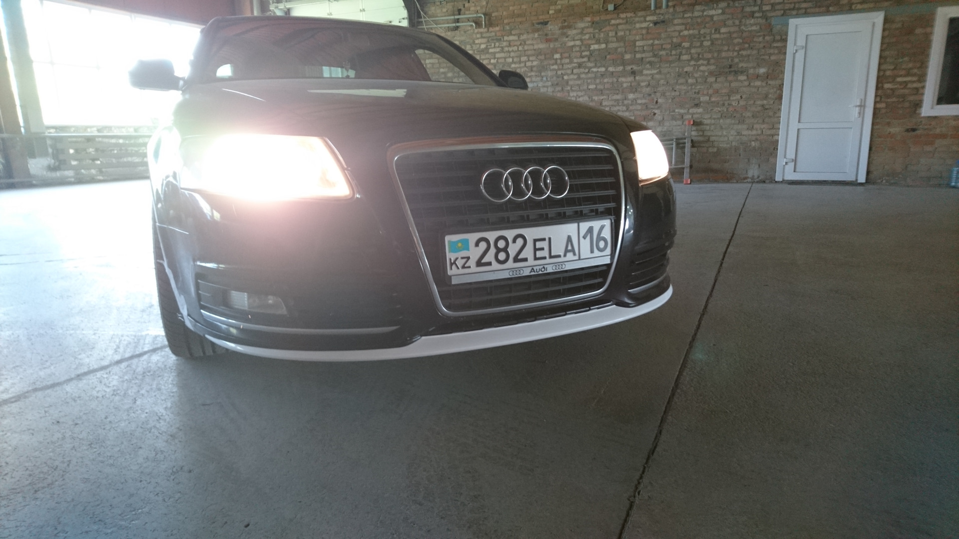

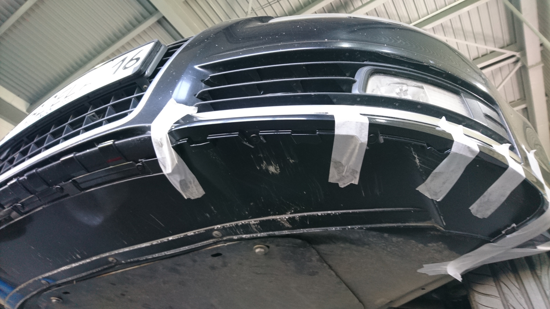

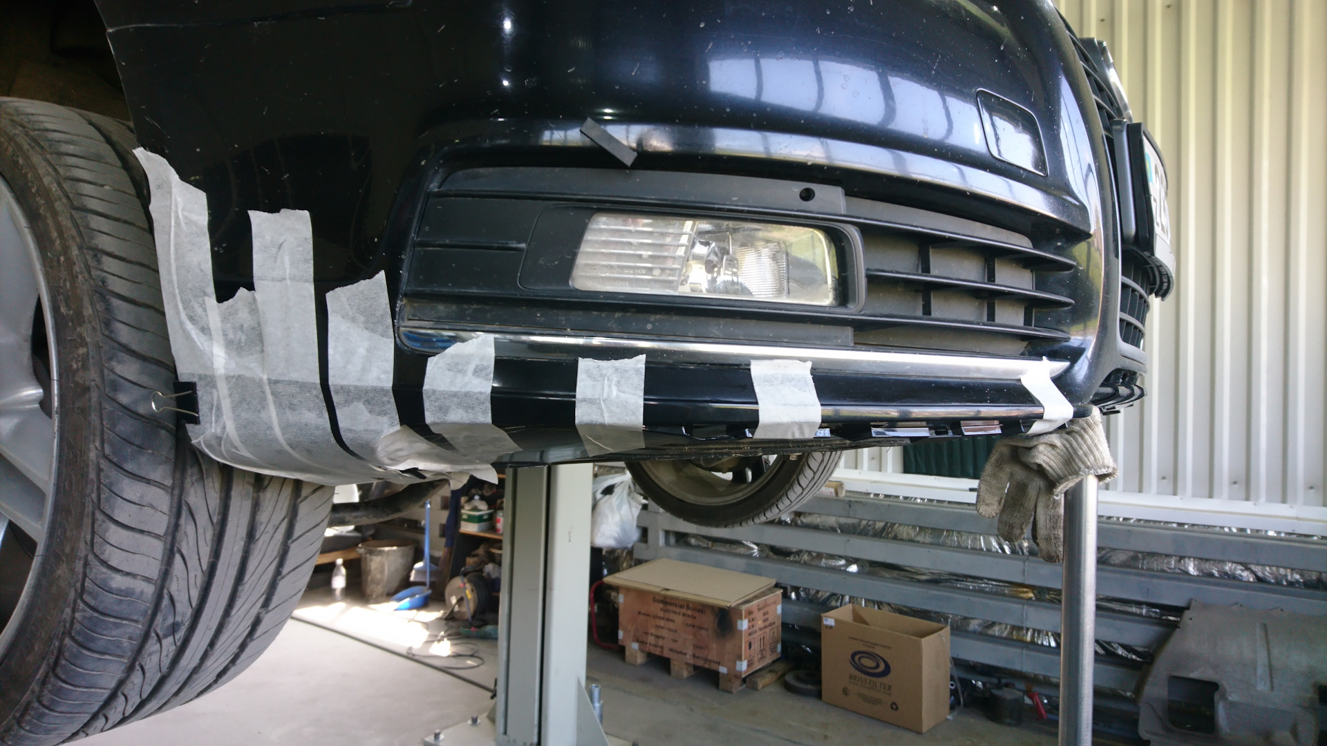

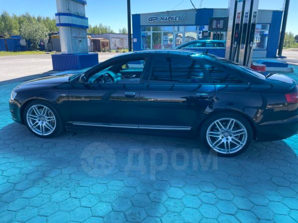

Всем привет. Вобщем все уже поняли по заголовку о чём речь. Установка в целом не составила труда, делал всё по инструкций которая шла в комплекте. Клипсы и шурупы тоже использовал из комплекта, единственное клей брал отдел, брал безцветный фирмы хенкель. Больше времени ушло на ожидание схватывания клея. Отверстия сверлил сверлом на 8. И конечно не обошлось без косяков но не по моей вине. Правый уширитель видать от долго хранения в упаковке немного деформировался, при поклеике не как не хотел принимать форму бампера, ну и в следствий получился зазор между уширителем и бампером. Не страшно высохнет замажем герметиком как написано в инструкций. Сполеер на клей не стал садить, он и так там нормально сел без щелей и т.п. Вобщем как-то так на суд присяжных как говорится. Я в целом остался доволен обвесы стоят как я и хотел. Ухаживаите за своими авто и побольше позетива за рулём своих коней. И да кстати есть споллер от заднего бампера могу поменять на деньги, пишите кто заинтересован.

Не знал что на с-лайн бампер подходит!)
это не с-лайн бампер)
Точная инфа?)
Класс. Не в курсе, на рестайловый s line бампер подойдёт? И, пожалуйста, ссылку на продавца.
По идей должен. Кинь винкод посмотрю точно.
WAUFGAFB4BN055803
Да кода пуля в пулю, бери подходит.
Спасибо, Денис. Дай номер детали на емексе.
4F00710539AX это комплект 2 уширителя и споллер. Но нет в наличий там. В разнобой дешевле брать 4F0071609A9AX уширители 4F0071611A9AX споллер. Ну если не нужды в финансах 4F00710533Q7 алюминиевый комплект споллера.

По поводу ссылки брал на EMEX.RU Подбирал по своему винкоду, обвес перед и зад заводской.
вот так должно быть
Да тоже не плохо. Но я пока не стал.
Классно, но зачем держатели держатели оставили по центру под решеткой радиатора? Они же должны удаляться после примерки не?
Да должны отрезатся, но я не стал. Оставил для надёжности, чтобы на скорости не оторвался. Да и уширители покрашены в цвет кузова, в глаза шибко не бросаются. Отрезать как говорится не когда не поздно.
Не боись не оторвется, я 200 ездил
Уговорил! Щя высохнет основательно буду убирать. 😁

Чесно говоря я не понял смысла картинки руки со скальпелем. Вобщем я не уверен и точно не знал что их отрезать надо. Спасибо за совет на днях исправлю. Только наверно придётся снимать бампер.
Да мы эти картинки тоже крутили по всякому, пока не приложили и прикинули как это все таки должно быть.
