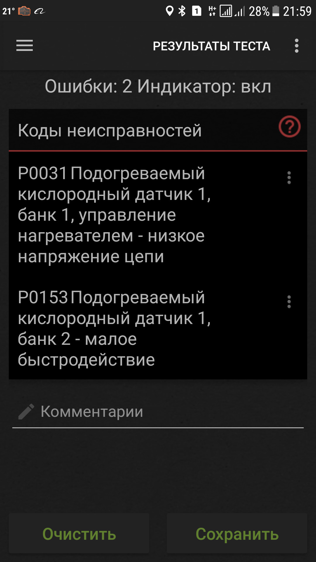

Дошли руки до постоянно горящего чека.Elm выдает Р0031 Подогреваемый кислородный датчик 1,
банк 1, управление нагревателем — низкое напряжение цепи.
В связи с этим прошу тех кто с этим сталкивался подсказать где он находится можно ли его вылечить а если менять то на что.Вообщем нужна информационная помощь.
Дополняю пост проблема разрешена заменой лямдазонда Dox 0119 Denso.Менял сам бесплатно, сломал 2 болта на защитном экране колектора.Второй день без чека.

Решил проблему заменой лямбды Денсо Dox
Да но переодически выскакивают разные ошибки по этой же банке

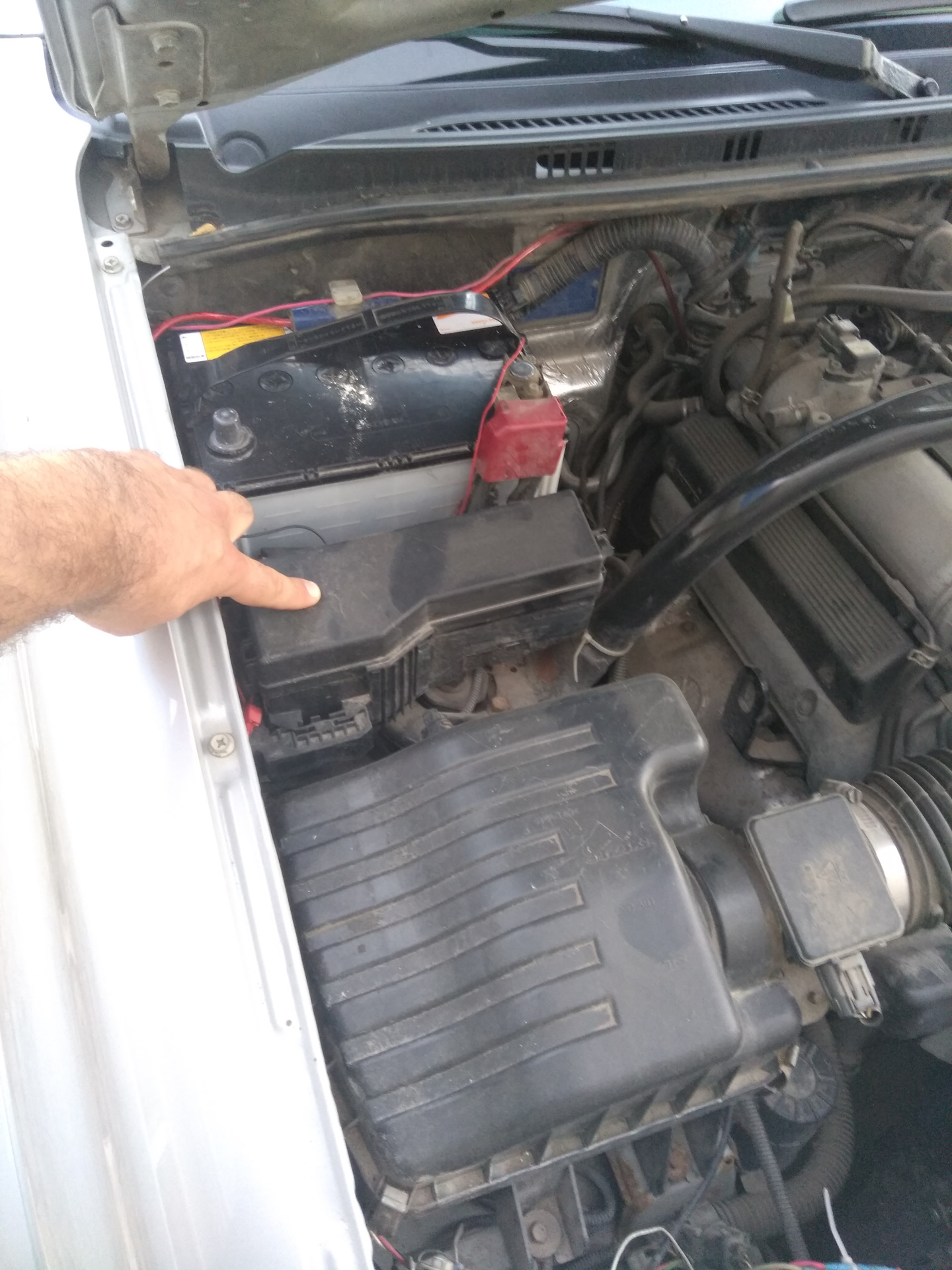

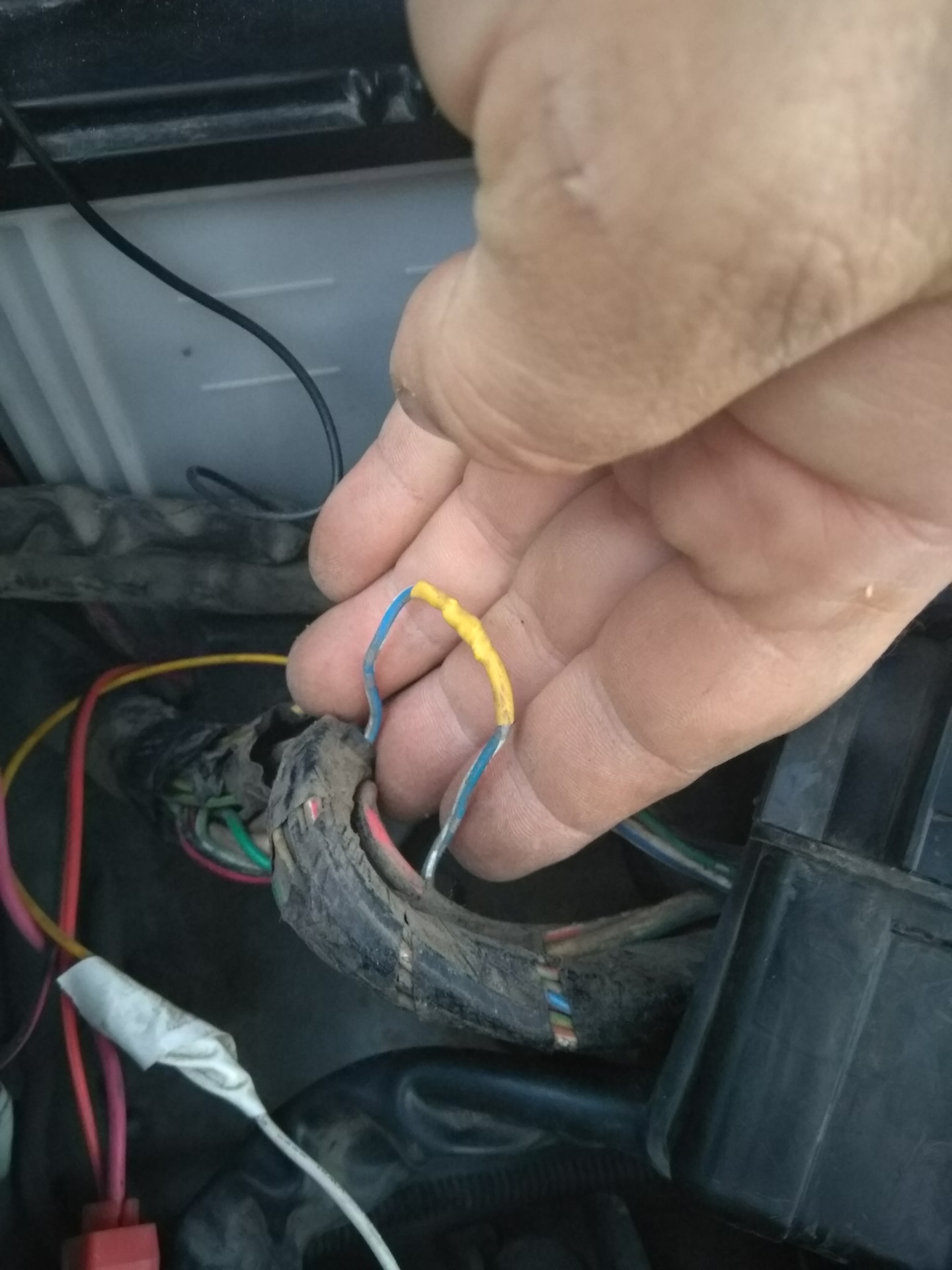

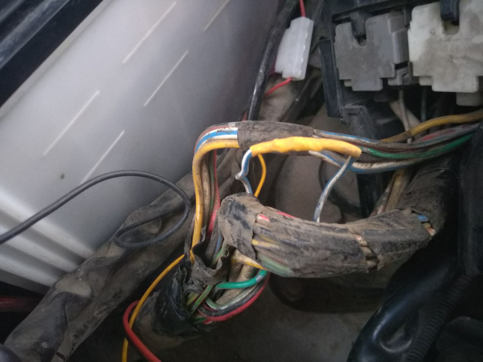

Проверьте провод синий с белым. Открутить блок предохранителей под капотом, там жгут. У меня такое было, оказалось обрыв провода с реле подогрева лямбд.
Ок понял.Вечером посмотрим
56421
Вы не могли бы более конкретно подсказать в какой стороне и как он выглядит
Вечером пришлю фото.
