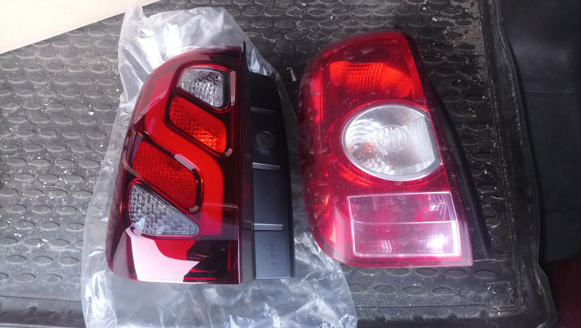

Благо, что Рено не меняют кузовных штампов, и все детали подходят друг к другу — можно собрать внешне рестайлинговую версию без особого труда. Начал я с задних фонарей, благо это самая дешёвая доработка на пути к желаемому внешнему виду.
Для замены фонарей кроме, собственно, самих фонарей ничего не требуется.
265550368R — Фонарь левый
265504304R — Фонарь правый

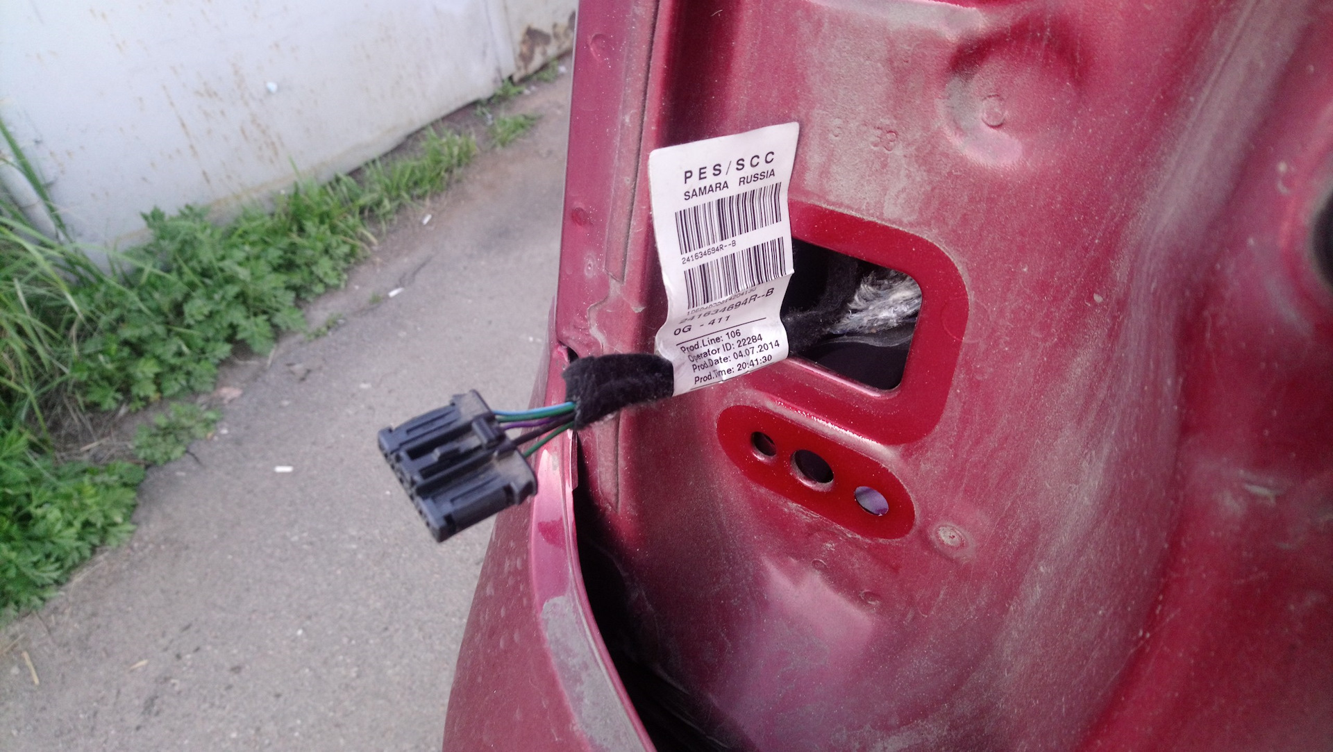

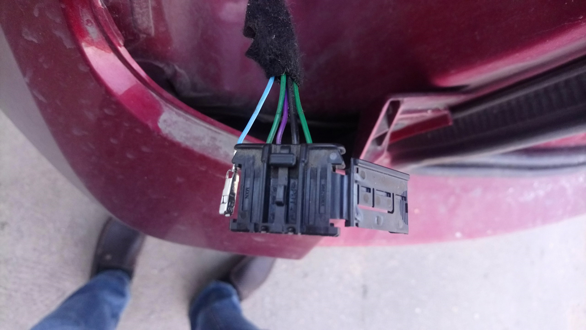

Далее откручиваем по две пластиковых гайки:
Перепиновываем разъем

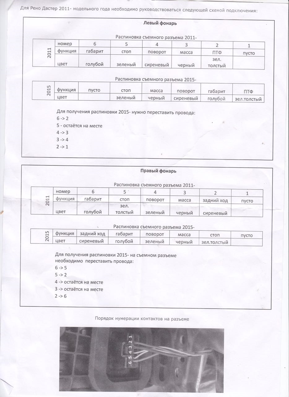

по этой схеме (спасибо ребятам из конференции по Duster в WatsApp)

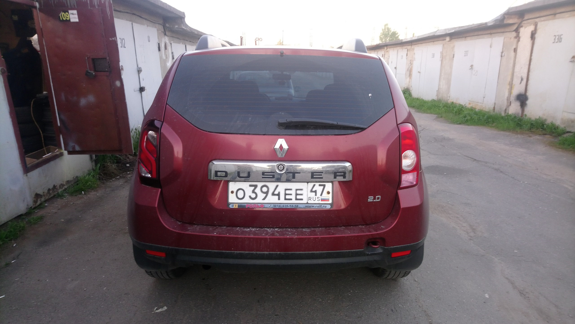

Наглядная разница:

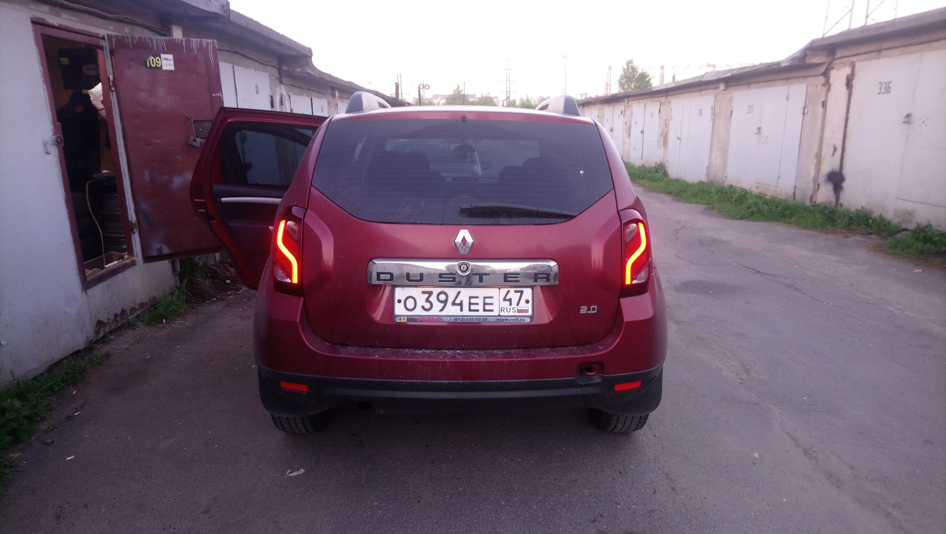

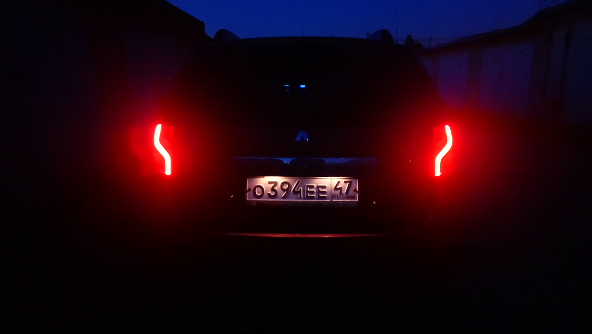

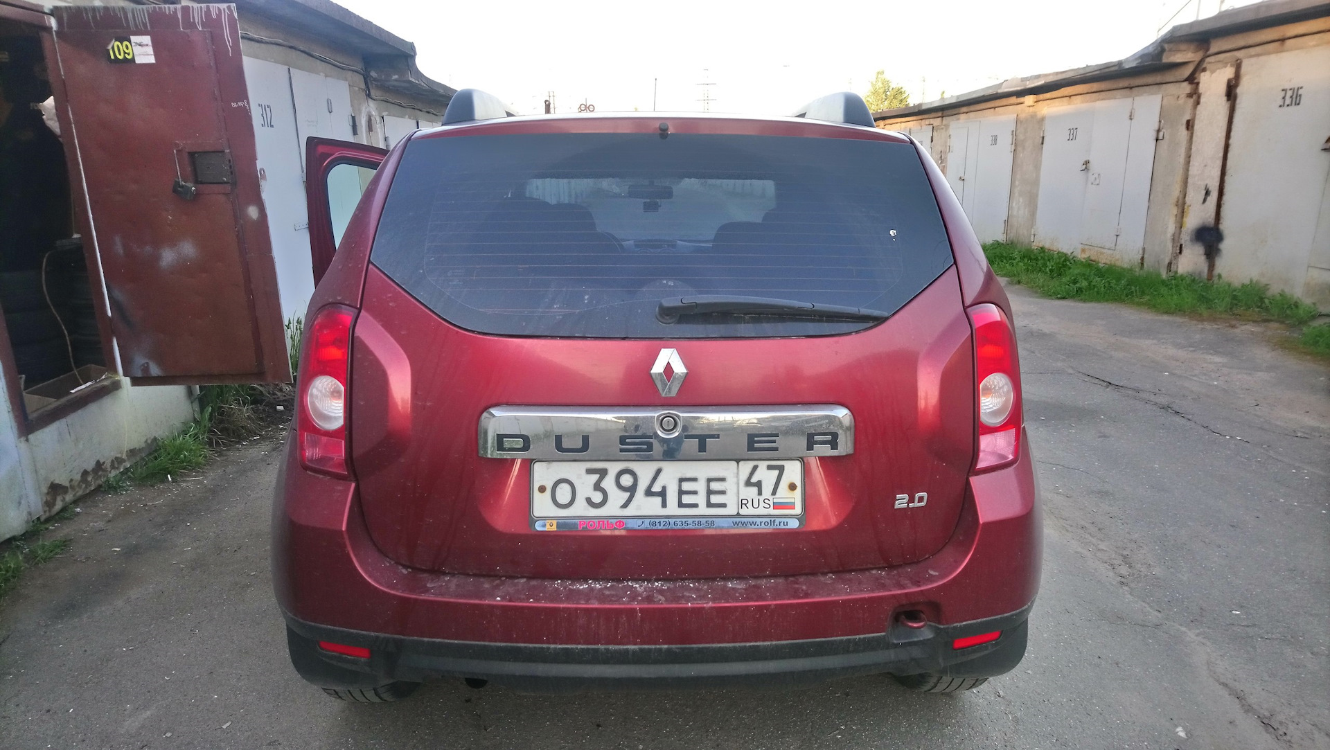

Ну и результат:
Результатом доволен.

Правильно ли я понял? Меняю распиновку проводов на 2015г и все работает в штатном режиме, только при включении заднего птф, включается белая лампочка и задний ход остается так же один?
Да, именно. Соответственно либо ставишь в секцию з/х лампу красного цвета, либо выносишь ПТФ отдельно, а з/х параллелишль от правого фонаря к левому
В дорестайловых фонарях с этим и боролись сделать симмитрич. задний ход.
Вот только без задних ПТФ, все же не комфортно, хотя они не так часто нужны.
В левый фонарь в нижнюю секцию поставлю красную лампу.
