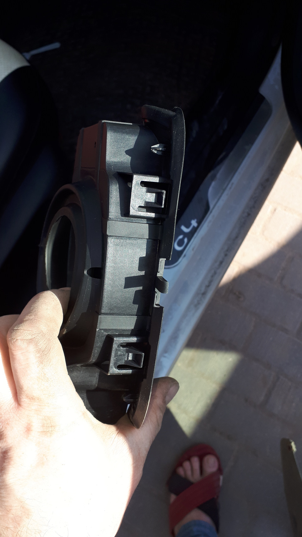

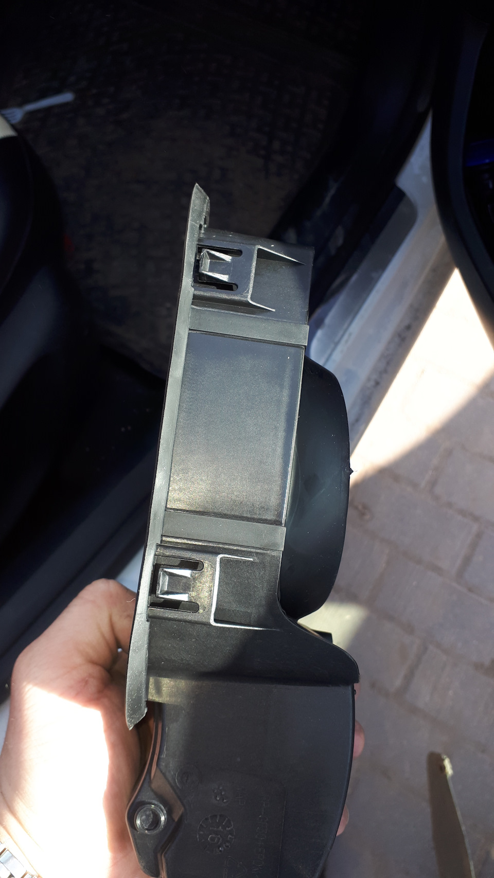

После ремонта все хорошо, но огорчало то, что лючок бензобака постоянно топорщился.
Оказалось, что на блоке лучка были сломаны крепления и он банально выпадал со своего посадочного места.
Держался он на замке лючка.
В общем покупаем блок лючка бензобака 9802957680 и меняем его.
Меняется все довольно легко:
Необходимо снять подкрылок и повернув замок лучка, снять последний.
После чего снимаем блок лючка.
Собираем все в обратной последовательности, не забыв переставить крышку лючка.
Немного фото процесса:
